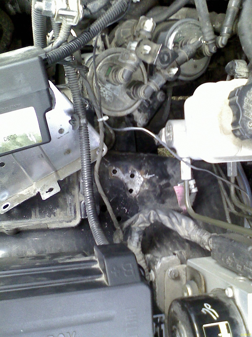

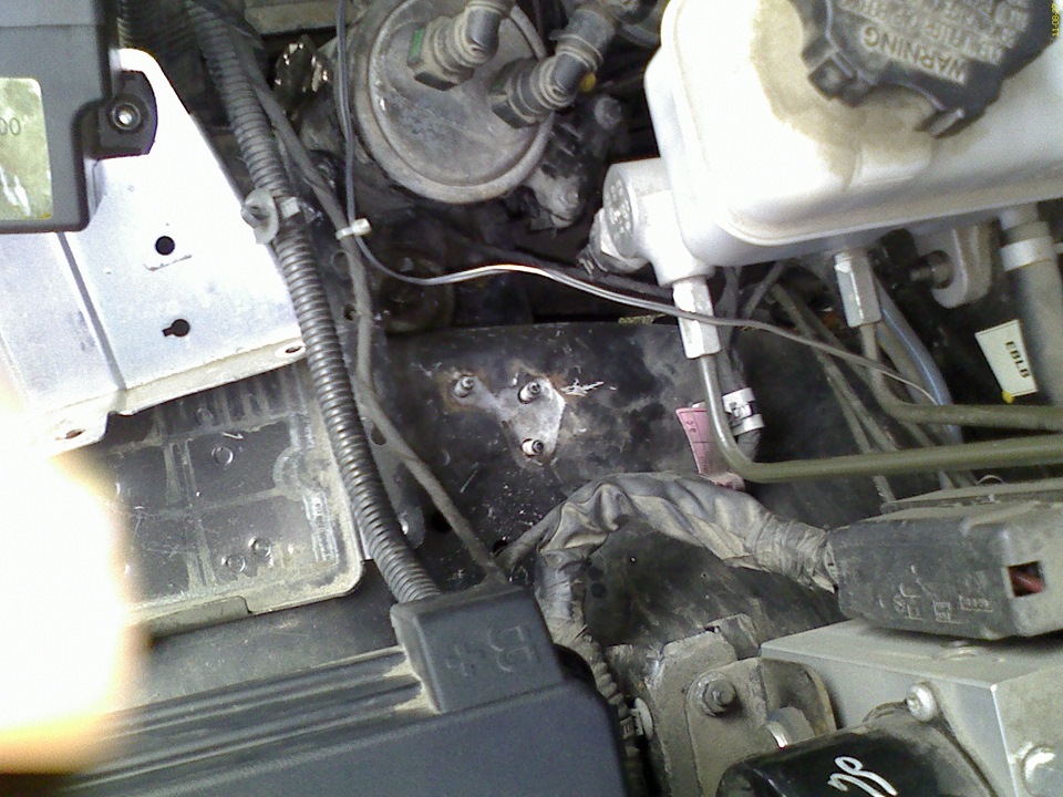

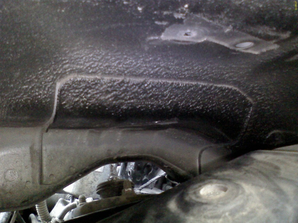

Сначала оно поскрипывало
потом треснуло
потом отлетело вовсе
вылечил просверлив отверстия насквозь и теми же болтами уже к усилителю а не к крылу

Ого?! И такое бывает? Вот уж не ожидал…
бывает и практически у всех через пару лет
лучше самому сразу оторвать и так насквозь присверлить чем потом нежданчик словить
Ну я пока не встречал такого… после чего оторвался? Где ездил так? :-)
очередной ляп от СЙ
весил фильтр с водоотделителем немерянно, а приварено к кузову в том месте толщина бляшки не толще пивной банки
sashaDh
Могет брак заводской?
