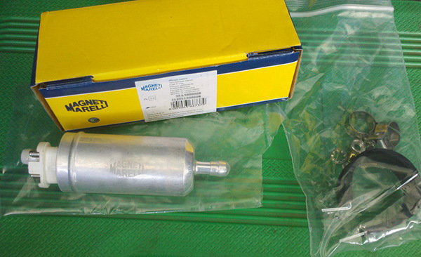

А потому обратил взор на электрический бензонасос. Как оказалось, для карбовых движков на нашем рынке предлагается довольно большой выбор ЭБН — от нонеймовых "китайцев" до фирменных изделий (вот только СНГ'овских не встречал ни разу). Все они они поддерживают давление в системе от 0,3 до 0,8 Атм. Понятное дело, что уровень надежности устройства зависит от страны происхождения :).
Для инсталляции всего-то потребовалось:
а) снять механический девайс и прикрутить на его место аккуратную алюминиевую пластину-заглушку;
б) в районе бака перерезать шланг подачи и подключить в разрыв бензонасос, закрепив его в любом удобном месте;
в) от "плюса" после ключа зажигания через предохранитель прокинуть к ЭБН провод питания.

Однако я его, увы, не послушал и реализовал подачу напряжения на ЭБН просто "после ключа".
А всё потому, что у такого примитивного решения есть важный козырь: повернул ключ — и еще до запуска стартера насос уже погнал бензин по кругу, закрывая проблему с подкачкой в сильный мороз или после заливки топлива в пустой бак. Следом, при дальнейшем повороте ключа, мотор запускается с первым же оборотом стартера. А ведь я именно из-за этого заморочился с заменой механического бензонасоса на электрический.

Электронасосы бывают двух типов: центробежные, работающие по принципу — как насос в бачке омывателя (по крайней мере, конструкция такая же простая), и дроссельные (это я их так называю, техническое название какое-то другое) — просто цилиндр с поршнем (как в ручном насосе для колес), дергающийся туда-сюда под воздействием катушки-дросселя. Тип конкретного девайса легко определить, если подключить к аккумулятору: первые "зудят" моторчиком, вторые — тарахтят.
Первые удобнее (комфортнее), потому как не вибрируют и работают заметно тише, но, по мнению знатоков, у них больше шансов выйти из строя, потому как в конструкции присуствуют электродвигатель и различные мелкие движущиеся части. Вторые типа надежнее, потому как там и ломаться практически нечему (если только манжеты со временем не придут в негодность), но шумные и вибрирующие, требующие такой установки, чтобы вибрация не шибко передавалась на кузов, да и тарахтение не сильно досаждало. Но на практике, почему-то, дроссельные ЭБН редко доживают до года эксплуатации, а вот центробежные без проблем пашут по несколько лет.
Напоминаю, что основываюсь на том, что продается у нас — китайских, корейских и японских устройствах. Пишут, что есть еще и другие виды наружних ЭБН, типа: эксцентриковых, роликовых, шестеренчатых и пр. Но, насколько я понял, это в основном устройства производства российских заводов, а тамошние конструкторы, как известно, легких путей не ищут :).
В общем, предпочтение — дело хозяйское. Но не забываем, что фильтр тонкой очистки (который ставится перед мехнасосом под капотом) надо обязательно установить около бака, также в разрыв шланга подачи, но, главное (!), перед центробежным насосом. А вот при использовании дроссельного ЭБН — схему фильтрации можно оставить прежнюю, подкапотную — ему пофиг возможные грязь, мусор…
И еще пару слов о месте инсталляции. Устанавливать ЭБН нужно однозначно в районе бака (благо, места предостаточно). Дело в том, что они ну очень сильно не любят перегрева. Под капотом же, все удобные места для установки — непременно в близи двигателя или коллектора, а которые подальше — или неподходящие для крепления, или неудобные для шлангов, или просто неудачные с эстетической точки зрения.
