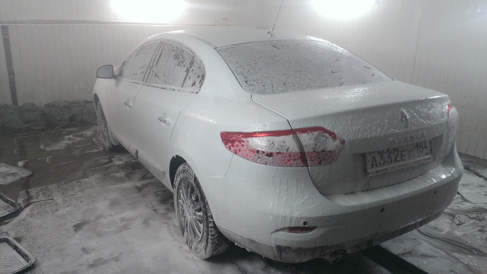

Перепробовал я все, что смог найти на просторах интернета, дабы решить проблему с работой КК при автозапуске, но ни чего не помогало. Тогда плюнув на все я поехал к дилеру. Описал проблему, мне сказали, что я не первый такой и отвели к мастеру, который занимается установкой/настройкой сигнализаций. Он-то мне и поведал, что ларчик просто открывается. Нужно завести машину с автозапуска, при этом чтобы второй карточки не было рядом, выставить необходимый режим КК, затем заглушить машину, закрыть ее и оставить минут на 15-20 в покое (я оставлял на 30). Через 15 минут, машина уходит в режим "сна" и запоминает эти настойки КК. Вот и весь секрет. Вчера днем проделал эти процедуры, вечером съездил покататься, а утром завел машинку с автозапуска и придя увидел заветные циферки температура 25 градусов, вентилятор на первой скорости, направление потока на лобовое стекло. Теперь двигатель быстрее греется.

Спасибо буду пробывать
Спасибо! Надо сегодня же попробовать! Я так измучался с этим. Ночью обещают ледяной дождь, а у меня климат отключается при автозапуске) Ура!)
пробуй, надеюсь все получится. Потом отпишись.
Всё получилось) Огромное спасибо за совет!
Рад что все получилось
Так разве я тебе говорил не то же самое? =)
"Все довольно просто. Ты должен завестись с автозапуска, сидя в машине. Карта-ключ при этом должна быть далеко от тебя. Задаешь настройки климата, дожидаешься когда отработает цикл автозапуска и выходишь из машины. Все =)"
там не надо ждать когда кончится цикл, можно сразу глушить, главное 15-20 минут после того, как заглушишь не подходить к машине. А я сделал как ты говорил, а минут через 5 после этого уехал, вот настройки и не сохранились :)
Ааа, ну дело во времени ожидания значит =)
Главное, что все получилось =)
это точно.
Что значит чтобы второй карточки не было рядом?
Когда ставят автозапуск, то одну карточку оставляют в салоне авто иначе не будет заводиться (иммобилайзер)
