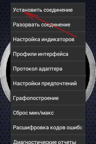

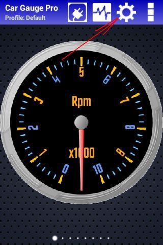

1. Car Gauge Pro настраивается следующим образом. ВАЖНО: При первом подключении по bluetooth он попросит ввести ключ синхронизации, вводим 1234. Заходим в настройки программы и если стоит галка в поле "не выбран модуль" убираем её
затем жмем системные свойства, далее установить соединение
в появившемся окне жмем nissan
затем
и наконец OBDII

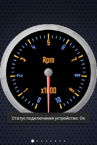

Телефон подключится к сканеру
После чего нужно выбрать и настроить желаемые датчики из огромного списка, эт на ваше усмотрение

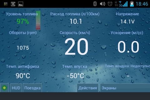

2. Hobdrive. все настройки есть здесь
Интерфейс программки по приятнее, датчики устанавливать в ручную не надо, все самое необходимое уже есть. Все работает очень адекватно и удобно. Во время подключения сканера к hobdrive мотор должен быть заведенный, при заглушенном коннектится к телефону отказывается.

Hobdrive выдает реальную инфу об объеме топлива в баке или считает по расходу? Заправки вручную вводить приходится?
Считает по расходу. очень не удобно
Спасибо! Пользуюсь Torque, а вчера увидел hobdrive, а там инфу про бак, удивился.
Я тоже сначало подумал что читает датчик уровня топлива, а оказался облом)) В Torgue показывает уровень?
Тоже нет, но мне нравится тем, что больше возможностей для настройки, большое количество датчиков поддерживается и можно настраивать их внешний вид от стрелочного до графиков. Готов был пожертвовать этим функционалом ради информации о баке)
