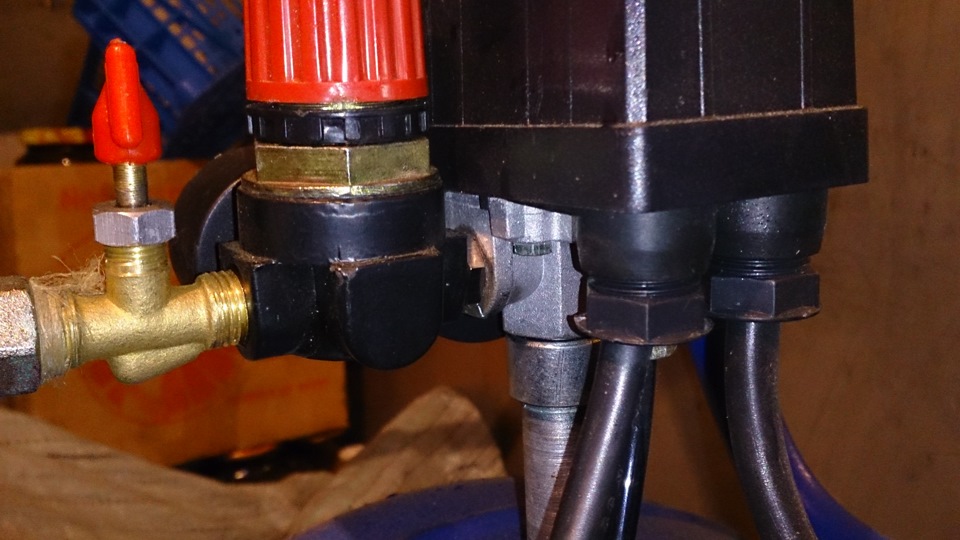

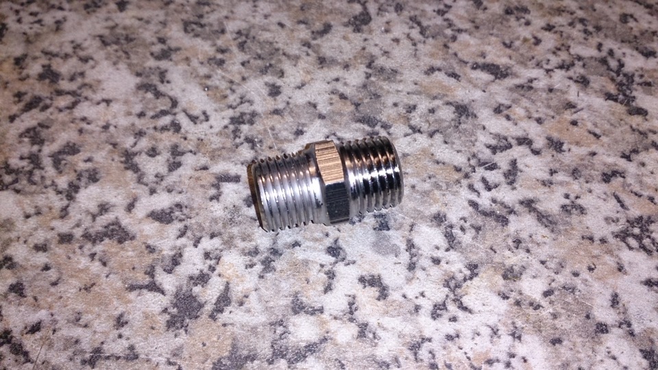

Упал и сломал переходник компрессора. Никак не хотели откручиваться сломанный переходник. Планировал наварить гайку или болт на сломанном переходнике. Отец сказал, что это не лучший вариант и посмотри в интернете "экстрактор".
В интернете узнал о существовании экстракторов для выворачивания болтов, винтов и шпилек.

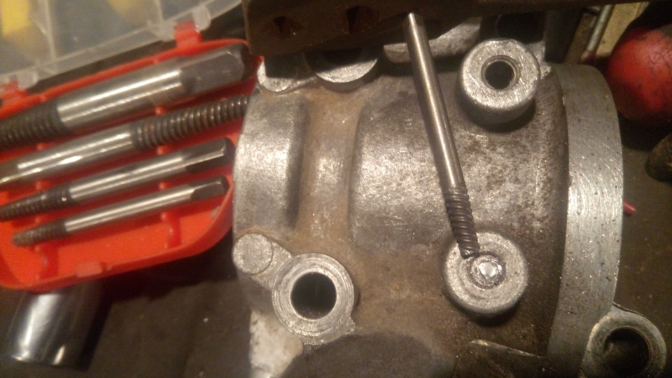

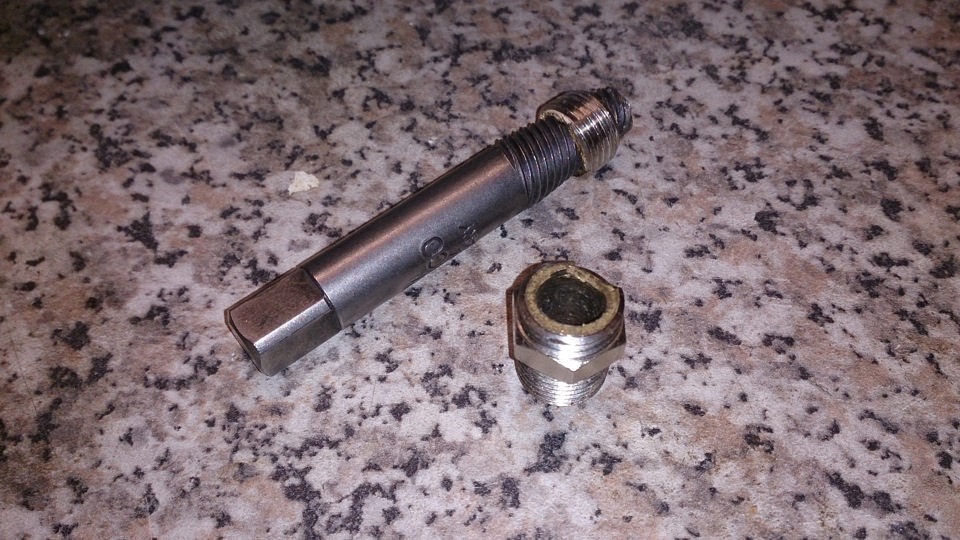

Дело в том, что экстрактор имеет левую резьбу, т.е. вкручивается против часовой стрелки.
Нужно просверлить в болте, который хотим открутить отверстие подходящего диаметра (чтоб экстрактор влез). Потом вкрутить против часовой сам экстрактор в это отверстие.
И когда экстрактор вкрутится до конца и заклинит, то начнёт уже выворачивать болт.
Вот купил такую штуку. Стоит копейки.

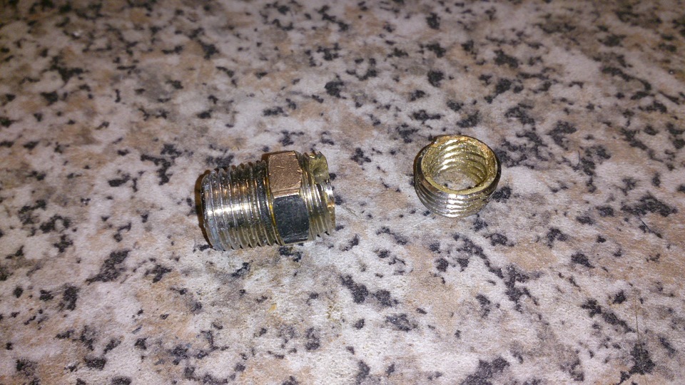

Сломанный переходник компрессора
Вкручиваем экстрактор

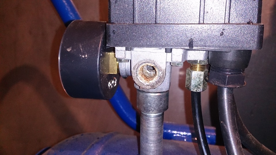

Все. Переходник выкручен
Сам в шоке! Инструмент классный!
Новый переходник поставил.

Херня это а не инструмент.Раз пять пытался выкрутить обломанные болты.---бесполезно.Не тратьте деньги. Им можно вывернуть только шатающиййся обломок, наглухо заржавевший болт он не вывернет, а чем более сильнее вы его вкручиваете, тем больше он расширяет обломок и ещё крепче сидит.Так как он тоже конусный.Сегодня был последний шанс у этого инструмента…надо было вывернуть обломок болтика на 6 из алюминиевой крышки распредвала…Эта сволочь сломалась в обломке болта… Если б вы видели, как далеко я его, этот набор зашвырнул в болото за оградой… Потом пришел, и вот от боли вам пишу… Не берите это говно. ВЫСВЕРЛИТЬ ЕГО ИЗ ОБЛОМКА БЕСПОЛЕЗНО.

На ржавых болтах не работает, брал не дешевый набор, 3 уже сломаны.
Бл… Это ваще крутая вещ))) Надо поискать у себя в городе)) спасибо дружище))
хорошая штука, это когда тупо сломал, а если откручиваешь прикипевший и он ломается, то следом можно и экстрактор ломануть .На твоем фото резьба как новая, вот поэтому все гладко и вышло
Используя много раз по работе такие вещи, скажу, что "копейки" стоят откровенное гуамно, которые часто ломаются сами. Хороший маленький наборчик стоит от 1 т.р. И ещё, часто эти вещи бесполезны. Заклинивают ввиду конусной конструкции в резьбе и если дальше усердствовать — сломаются.
Самый кайф начинается, когда ломается вкрученный экстрактор. А даже китайские экстракторы сделаны не из самой плохой стали и более-менее термообработаны. Хороший, но и опасный инструмент. )
