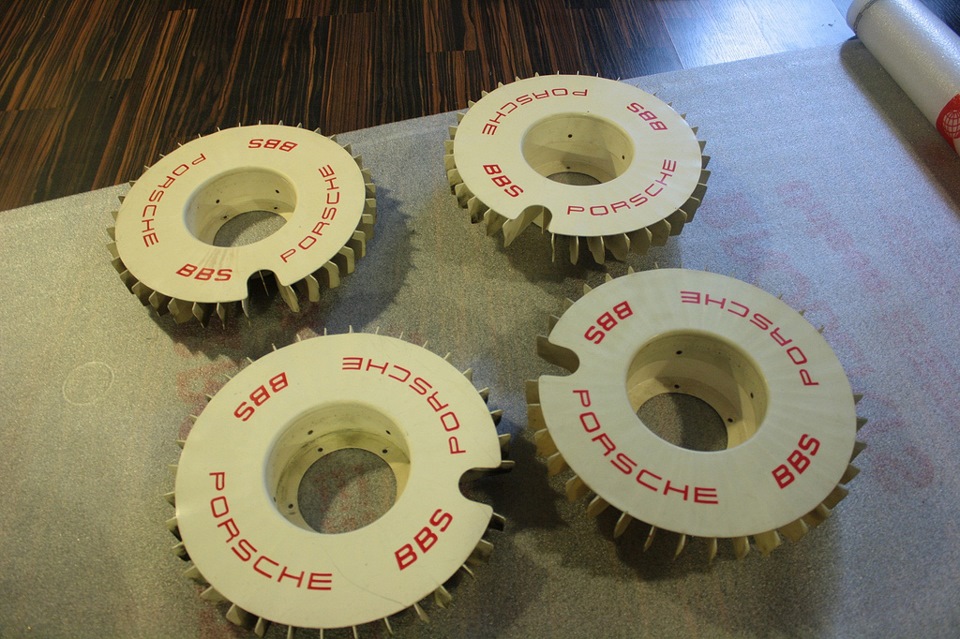

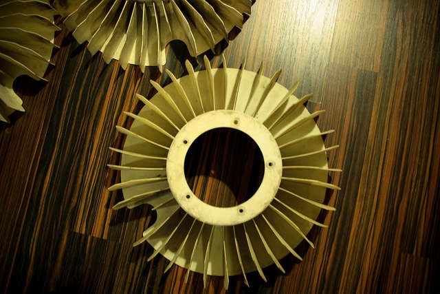

В Porsche тоже
Пластиковый вариант от Porsche — проще некуда

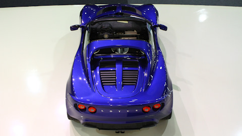

Сделать такое на передние колеса Lotus вполне возможно — притянуть колпак к колесу длинной шпилькой, пропущенной сквозь отверстие в ступице (красная стрелка), а для препятствования вращения на обратной стороне колпака сделать штырь и упереть его в болт (желтая стрелка)
Верно. Разметил, в лазерку отдал, клепачем собрал. Но я чет охладел к этой теме после того как объяснили, что нужно все это крепить болтами к диску. Жалко стало. Стоит ли эффект запиленных дисков — мой ответ пока "Нет" ;)
Мне кажется, что твоя идея с креплением на центральной гайке очень хороша. Придумать бы что-то для совместной балансировки диск+вентилятор; фальш-ступицу или что-то подобное.
Отбалансировать на стенде, полагаю, не так сложно. Хуже всего то, что при монтаже уже на машине перекосы будут, а значит и биения. Щас у стансеров такой самопал в моду входит, говорят норм. Ну так у них и скорости другие.
Хорошая штука. Используется и в формуле 1. Правильнее сверлить диск, привинчивать болтами, балансировать в сборе с колесом. Ставить метки и привинчивать к другому колесу, если это необходимо.
Спасибо за комментарий. Думал обойтись малыми средствами, но сверление диска для меня уже перебор. Пожалуй вернусь к идее пластинок-ласт, как на Вашей Клио.
