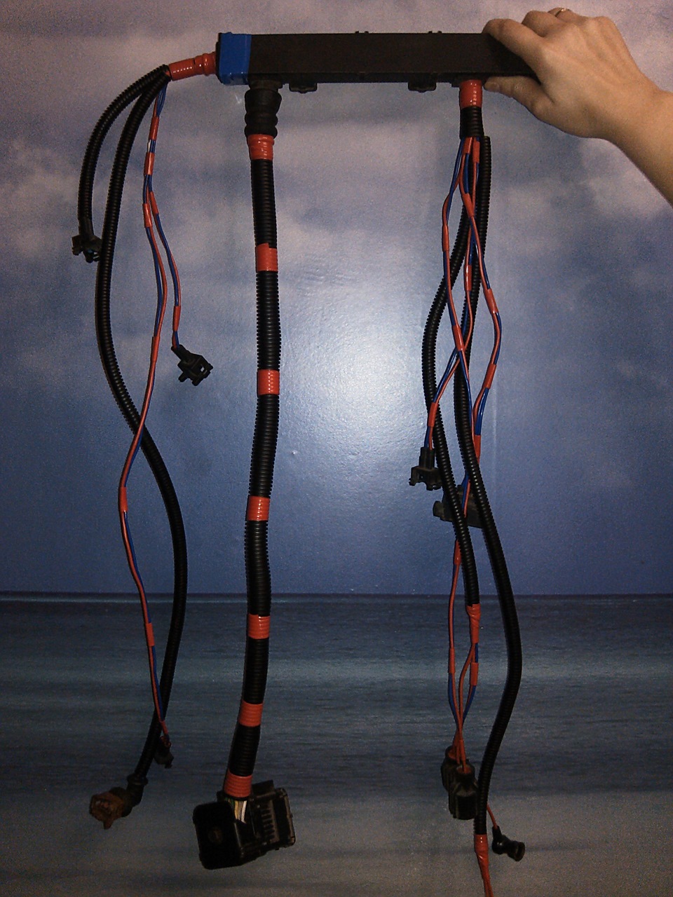

Ну вот и финал. Все разъемы перепаяны.

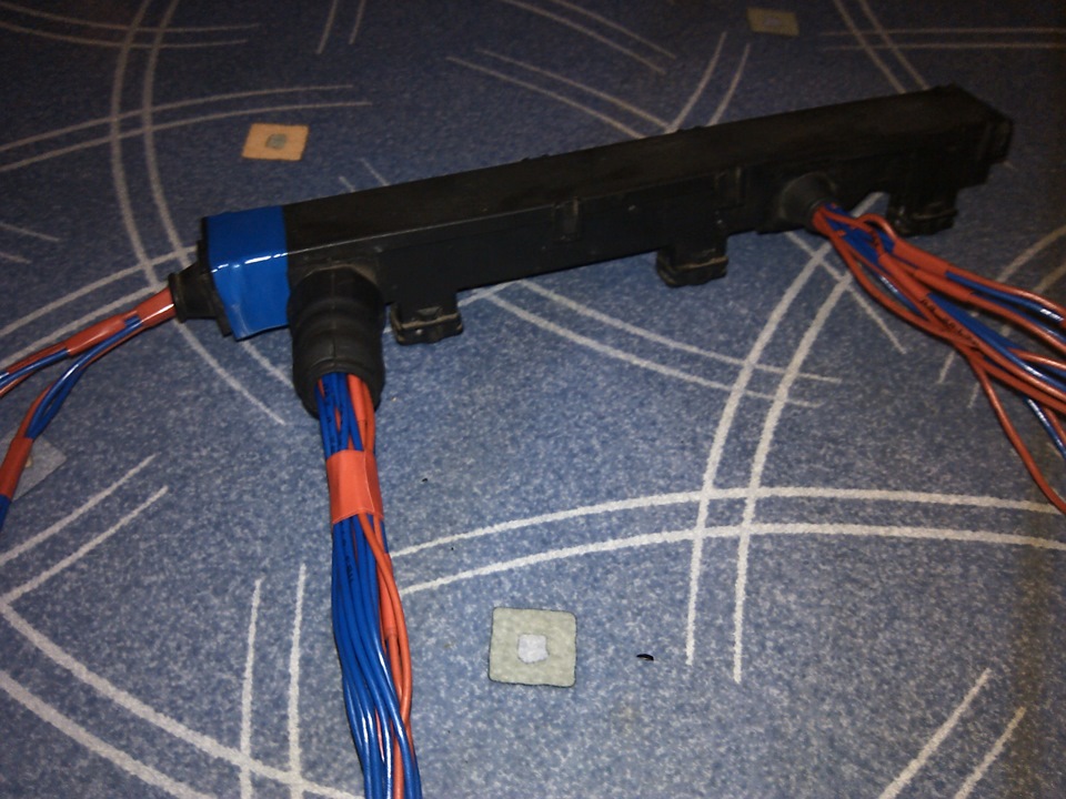

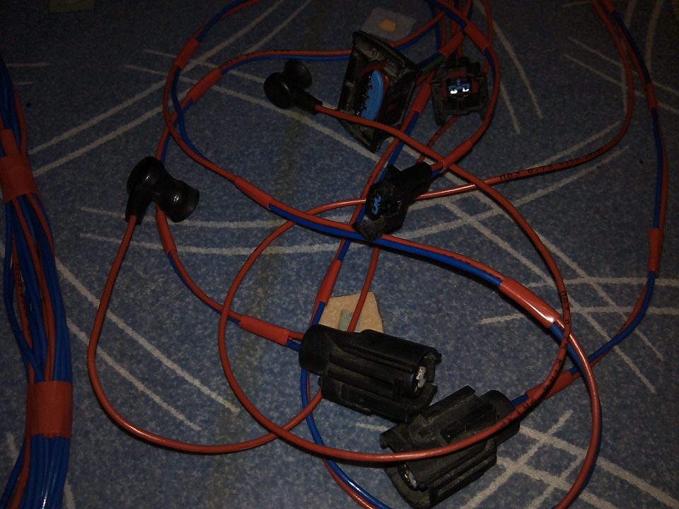

Все на месте. Больше всего проблем было с разъемами на Датчик давления масла и Датчик температуры на приборку. Они имеют 1 контакт и находятся в резиновом корпусе.
Доставать надо за сам контакт наружу. Провод 0.75 сечением не влазит в отверстие. Пришлось резинку рассверливать вручную. На одном разъеме отломалась металлическая площадка крепления провода. Пришлось мудрить и паять прямо к цоколю.

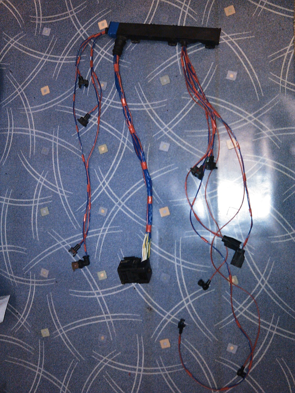

Все собрано и прозвонено.
На все провода одета новая гофра. Все пары проводов между собой смотаны полосками изоленты (на фото гофра не везде, не было ее еще, когда фотал). Некоторые разводки сделал по-своему. На мой взгляд так удобнее и проще. Провод для датчика температуры всасываемого воздуха сделал длиннее, чтобы удобнее было снимать патрубок.
Также сделал значительно длиннее провода для датчиков давления масла и положения коленвала.
Накинул уже проводку на мотор. Все красиво))) Пришлось помучатся.
Жаль, но мне не удалось сразу проверить косу, т.к. сел аккум. Но в целом вроде все работает ))))) Profit!
Теперь я принимаю заказы на переборку косы на Scorpio =)))))
