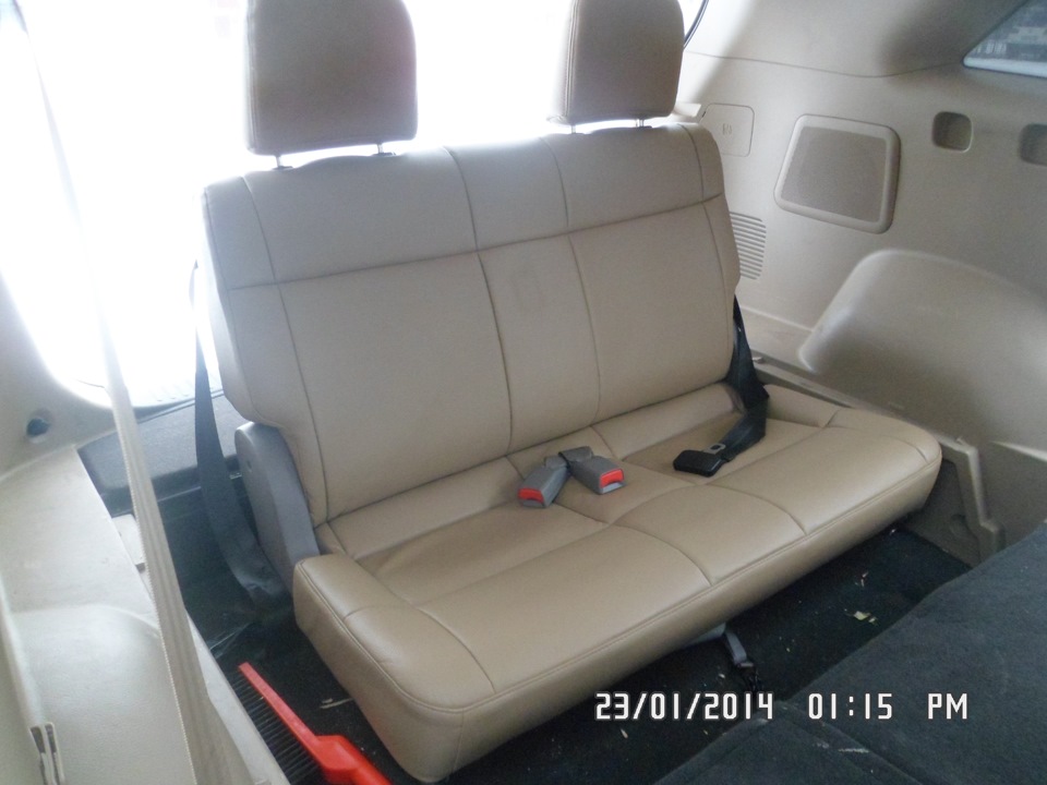

Итак начнем описание:

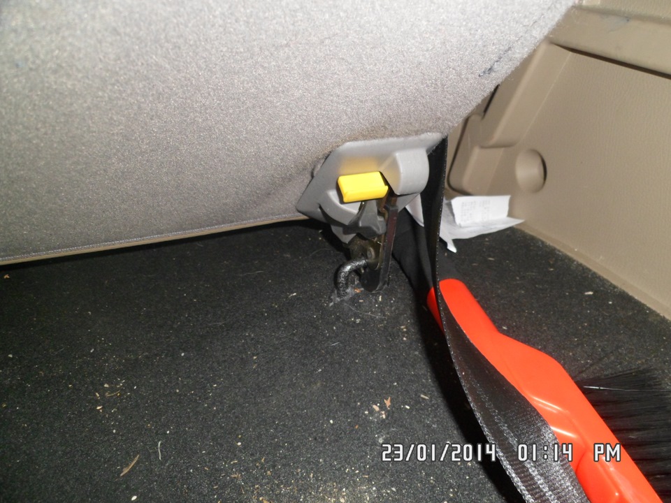

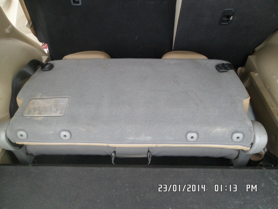

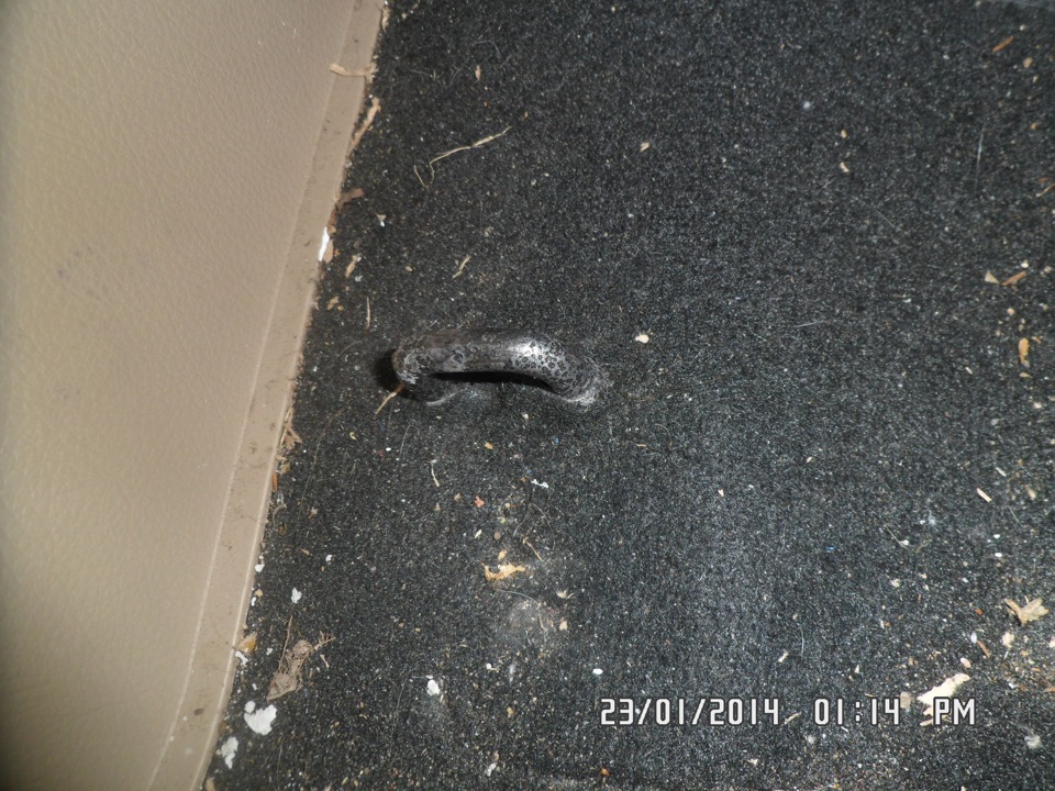

1. Под ковер к железному днищу прикрепил 2 закладные продольные пластины нержавеющими болтами, проложив их резиной от камеры и обработав отверстия антикором.
2. в пластины вставил по 2 скобы и все это покрыл порошковой краской.
3. купил сиденья от 5 мазды, обшил их кожей в цвет салона.
4. катаю детей и небольших девушек в багажнике.

Ремни конечно самопальные — на рынке подобрал от наших машин — не помню от чего.
Главное ответные части, которые родные подходят по защелкам.
Ремни крепил к металлическому каркасу сиденья болтами — они под пластмассовой крышкой на спинке сиденья. А технология простая, все описал вроде раньше. Надо снимать обшивку, чтоб делать еще фотки, а это геморно

Да там не ящички — там ниша и крышка двойная, складывающаяся, держащаяся на 2 вертикальных полках. а задний ящик остался без изменения
