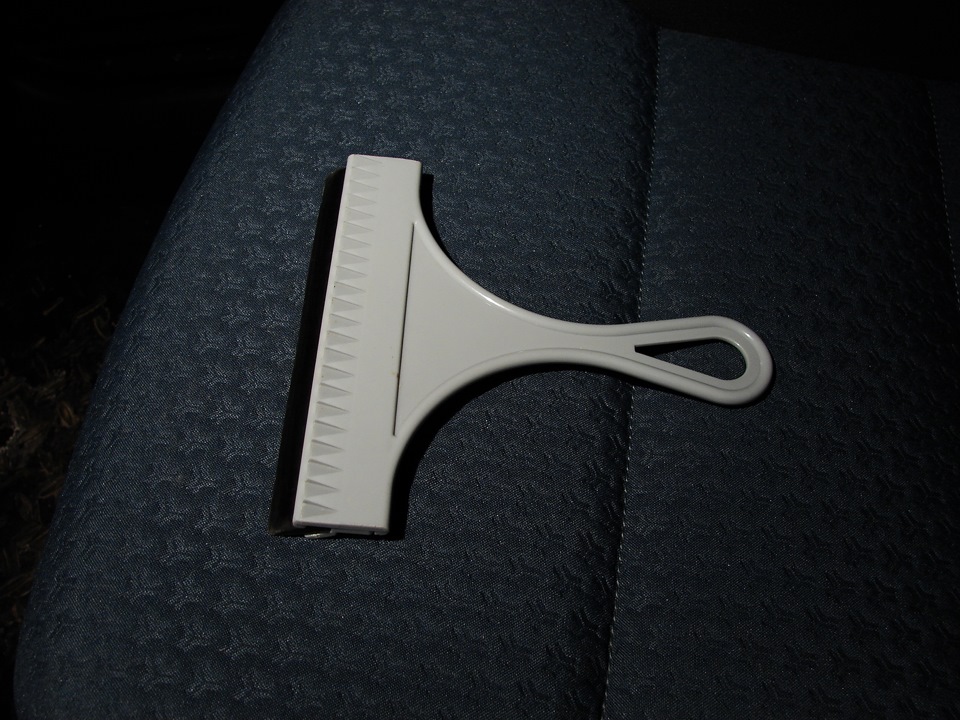

Не хочу сказать, что я мерзлявый человек, меня больше напрягает тот факт, что по зимним утрам на лобовом стекле намерзает иней и прежде чем поехать надо от него избавиться. Я не приемлю пластиковые скребки т.к. ими можно испортить всё стекло царапинами, которые будут бликовать на солнце и мешать обзору. Поэтому я всегда прогреваю авто до оттаивания лобаша и пользуюсь только скребками с резиновыми вставками.

Резиновый скребок у меня почему то дубеет на морозе почти до состояния железного :-) А почему бы температуру к примеру не выставить на максимум¿¿¿
У меня тоже скребок становится достаточно жёсткий, но это лучше чем пластик. Также пробовал пользоваться водосгоном он очень мягок даже на морозе. Температуру на максимум не ставлю по той причине что климат должен сам думать на сколько ему открыть кран печки. На следующей неделе попробую поставить температуру на максимум тогда отпишусь о результате

Кстати, не понимаю, как нужно тереть стекло, чтобы поцарапать его пластиковым скребком?
Я на первой машине малец покоцал, даже без особых усилий
