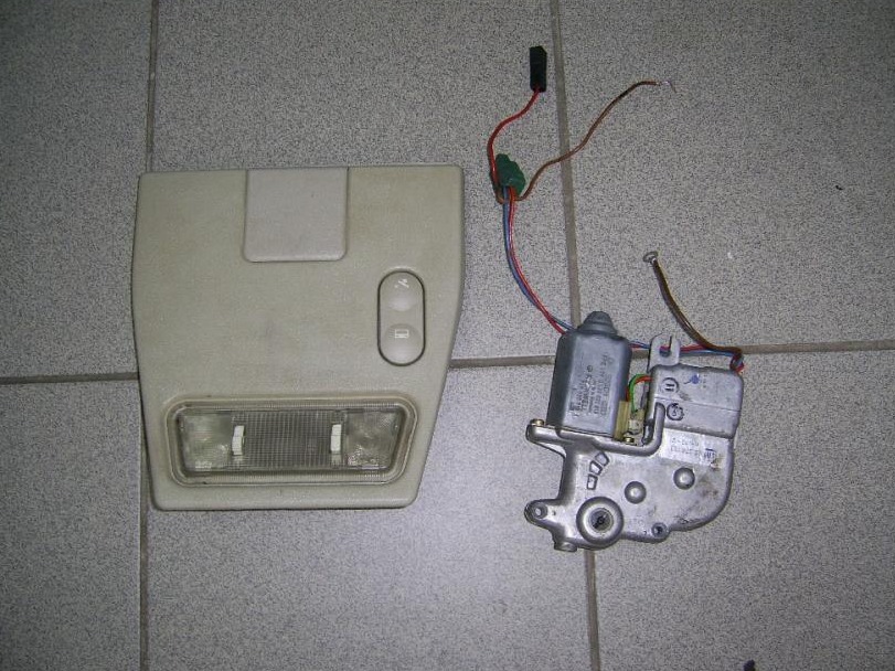

Как-то у одного знакомого из опель-клуба увидел такую переделку и загорелся сам себе такую доработку установить.
В итоге был куплен вот такой електропривод с панелькой от Вектры А как на фото
Процесс установки был довольно прост. Снимается ручка-крутилка, откручивается два винта и снимается червячная шестерня. Вырезалась дырка в потолке, подключились провода (+ был взят с силового провода зажигания напрямую от АКБ) Всё устанавливается и прикручивается в штатные дырки. Всё собрал в кучу и испытал. Счастью не было предела :)) люк отпрывался в два положения как и прежде… вот только теперь это всё делала за меня электрика. Фото того как это всё выглядит сейчас выложу сюда попозже :)

Получается люк механический от Вектры А также можно сделать электро?
Да. Без каких либо проблем

Я с омеги люк купил, но похоже там панелька пластиковая в разы больше(((че делать теперь не знаю…Что посоветуешь?
дырку больше вырезай в потолке если по ширине не влазит, а если по длинне то хз…
А с омеги какой А или Б?
на штатный люк подходит эллектро привод или же нужно люк другой покупать ?
На штатный подходит. Ща в темке опишу способ установки.
