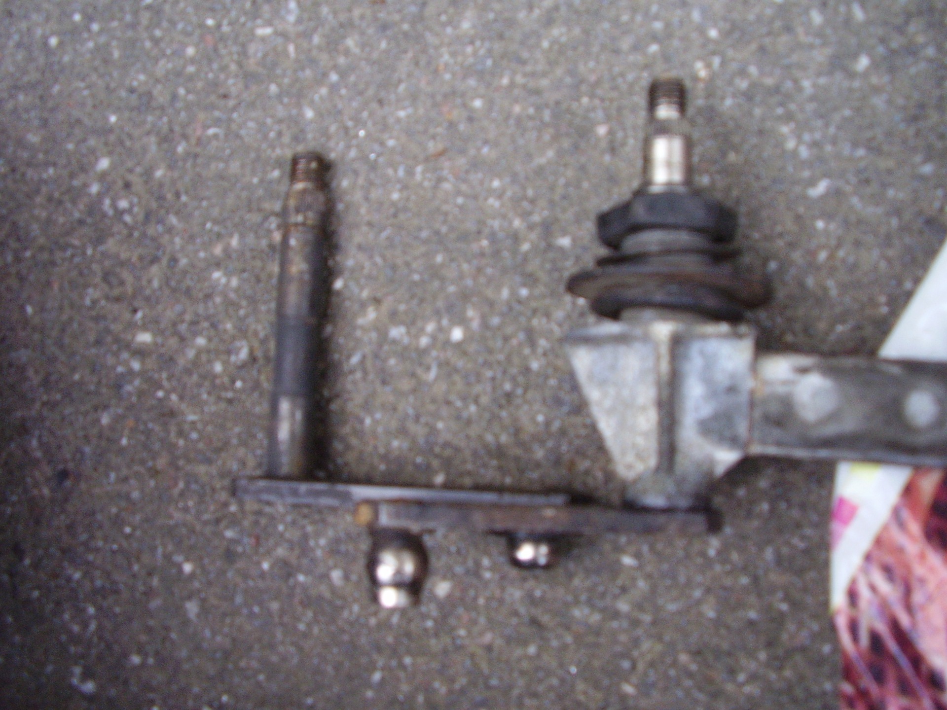

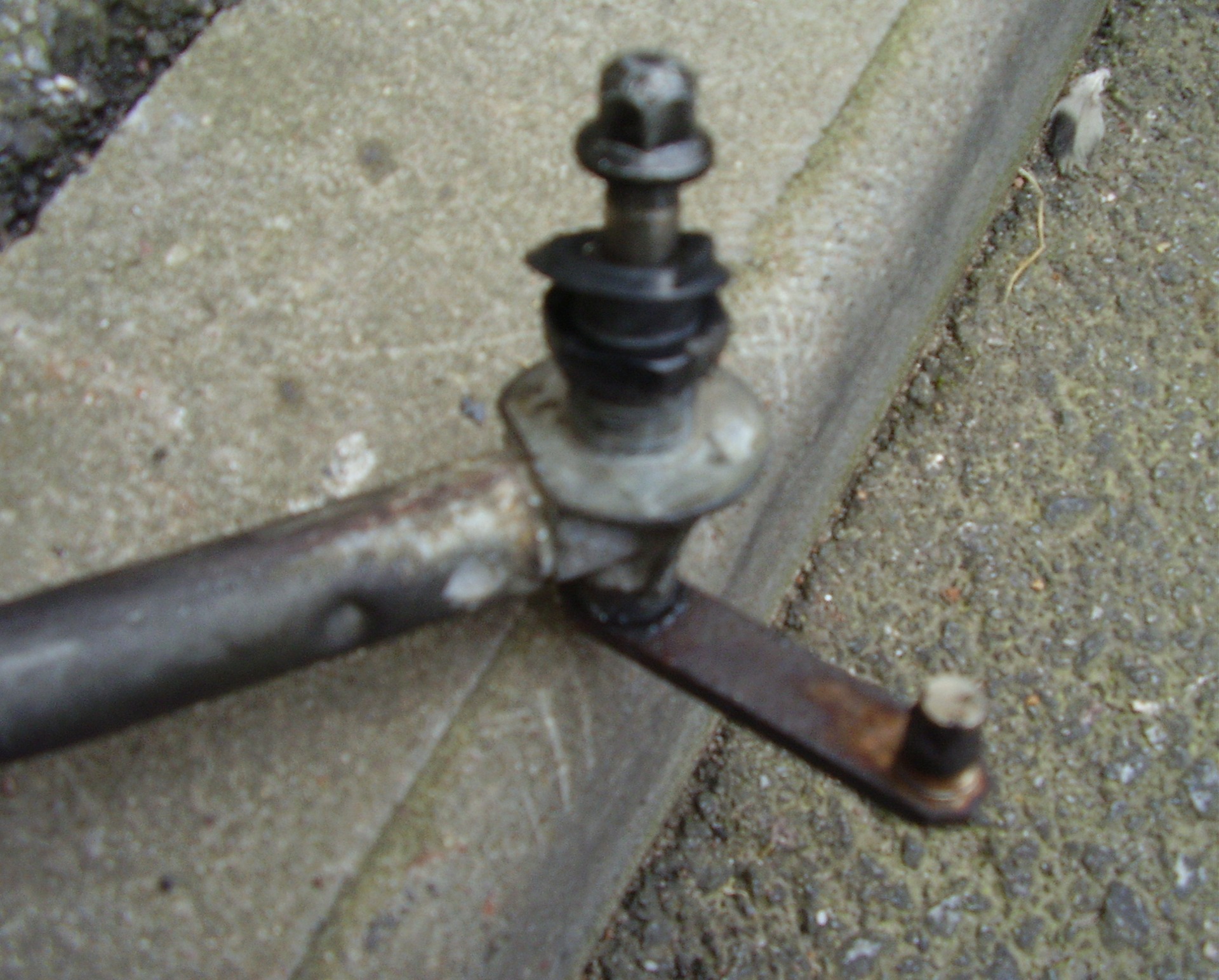

1я проба пера-я проточил втулки, вставил металлич.трубки, кароч всё собрал, стало лучше, но болтался пассажирский, а из-за этого слетали тяги(
2й этап-неделю назад получил на опыты кадеттовскую трапецию…все ок…но она короче немного…но прелесть её в том, что она выполнена из металла, а не пластик-как в нексии!
у нексии водительский дворник длиннее, у кадетта они одинаковые…
у нексии водительский дворник смещен левее и вниз! (
открыв всё это начал свои мучения, фотки будут позднее…либо я на финишной прямой, либо я буду всё переделывать
…пока пауза, жду доставки тяг и поставлю…
…так…пункт 3…как вы поняли, вчера было только начало)

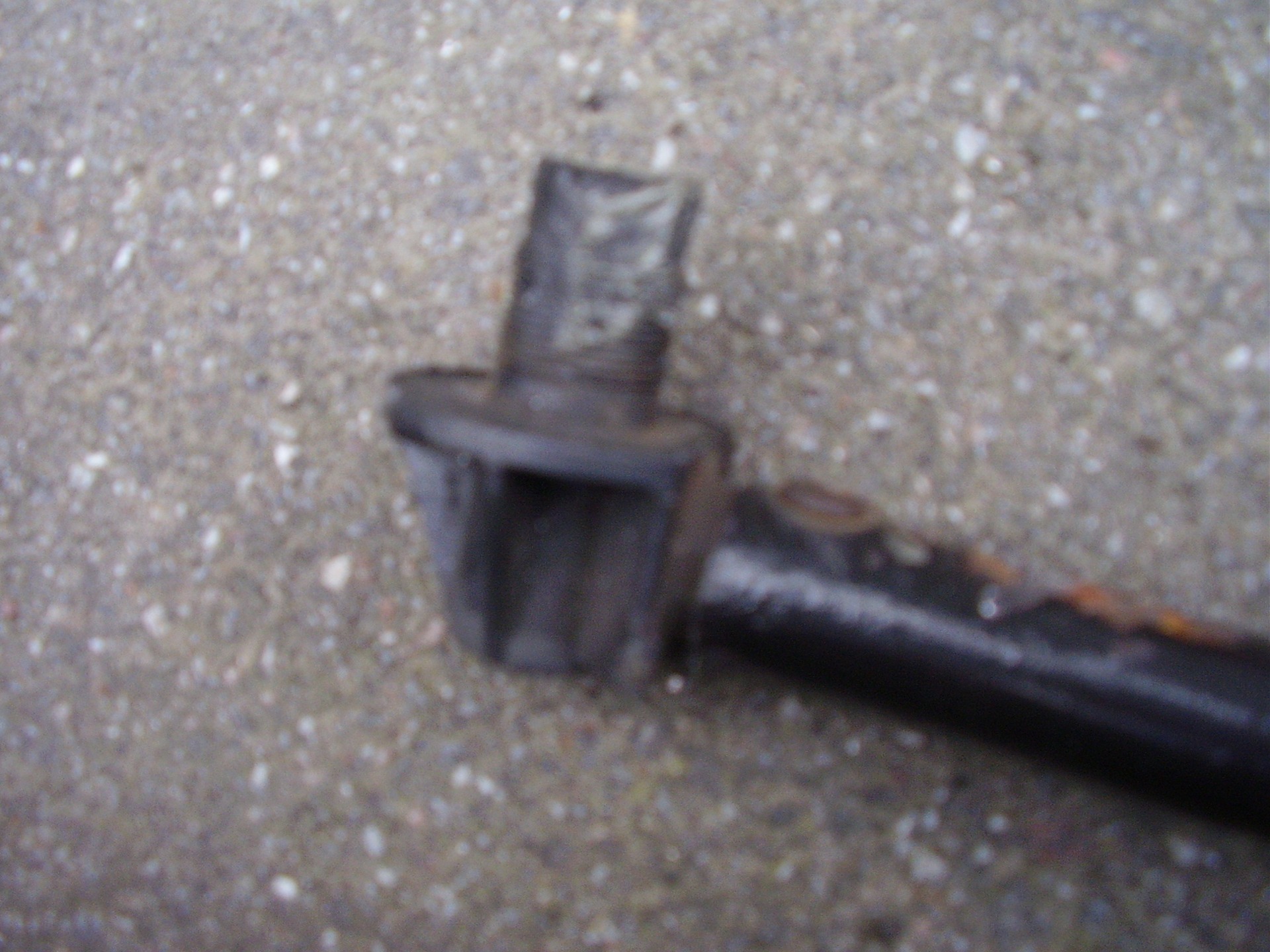

…не было терпения ждать кадеттовские тяги с экзиста…было решено сломать обе мои трапеции…вообще хотелось из 2х не совсем пригодных получить 1у полноценную, которая бы отвечала всем стандартам адекватности)) и ГОСТа :))…то есть оба дворника не влачили своё жалкое существование где-то в середине стекла, а по дождю не вылезали бы по сторонам…высверлил обе втулки и нексии и кадетта…изначально думал просто не разберая их, на кадетто-штоки одеть тяги от нексии, но оказалось, что это не возможно…шток от кадетта был длиннее, по сему пришлось втулку маленько кастрировать(отпилить у неё снизу на глаз…в кривь и вкось(как всегда поспешил)))…2-3мм…а затем всё закрепил, собрал…и все заработало…одно но.тягу всё таки заказывать придется, но от нексии…а пока гоняю только с водительским)
