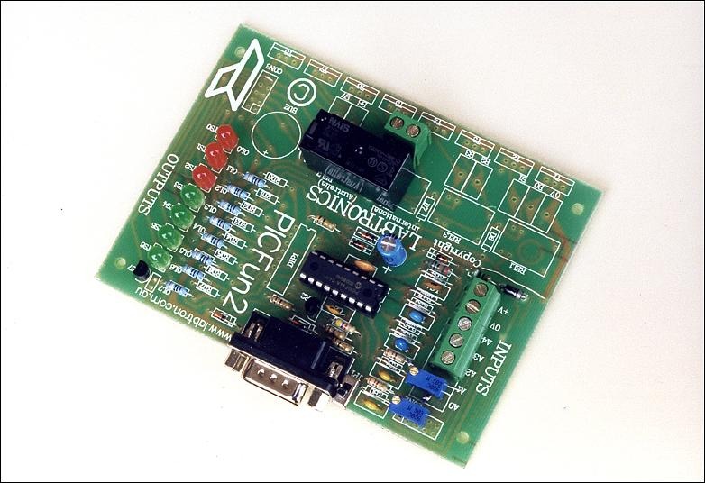

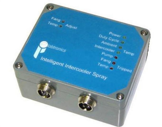

Autospeed Intelligent Water Spray — роскошнейшие мозги управления спреем кулера, с двумя темепратурными датчиками, цепляющиеся к форсункам топливным и отслеживающими манеру езды, обороты, разницу наружной и кулерной температуры, и поливающие только когда надо (причем степень реакции настраивается)
бокс
нутрянка

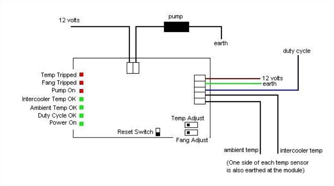

базовая схема подключения

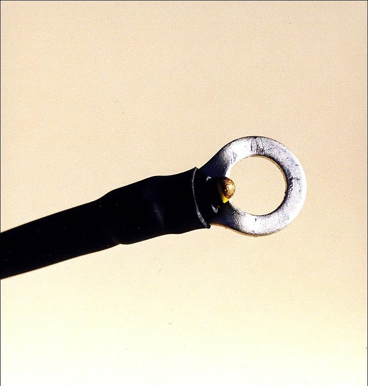

один из температурных сенсоров

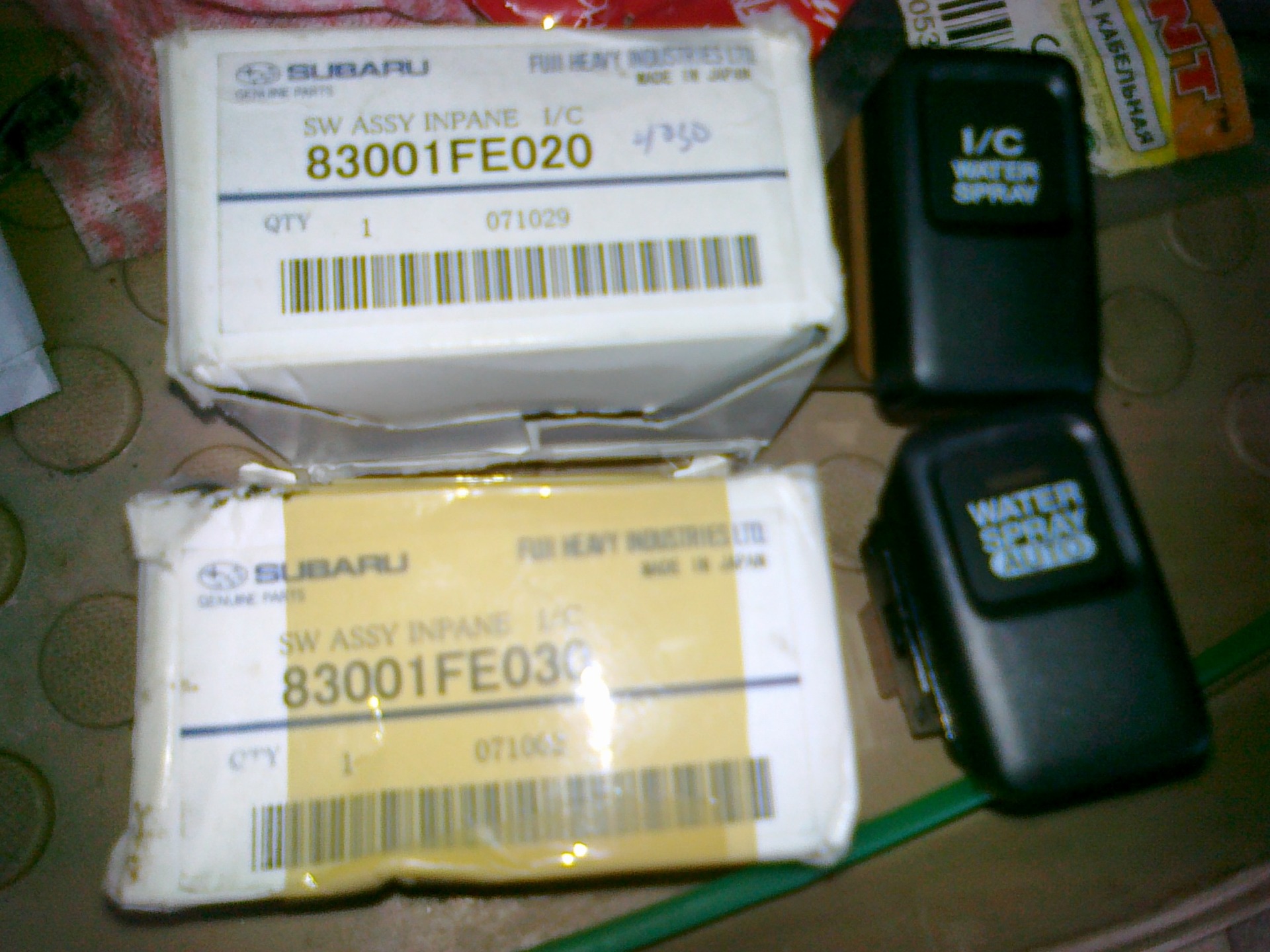

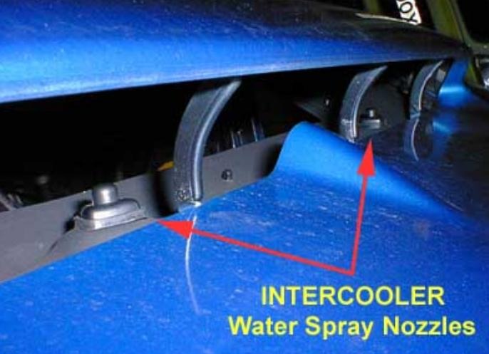

форсунка орошения интеркулера Impreza WRX STI Spec C
форсунка орошения интеркулера Cusco

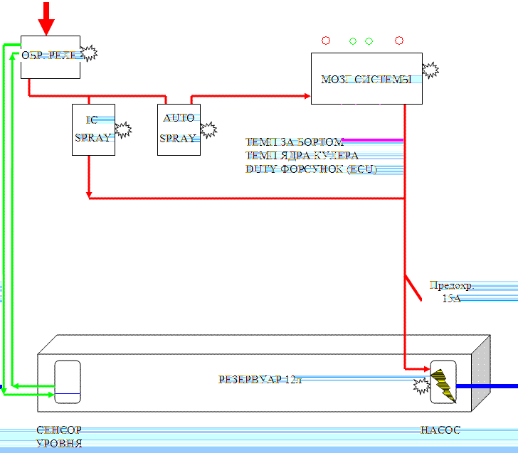

Планируемая схема подключения — учитывает автоматическое отключение системы при отсутствии воды в бачке — нужно, чтобы не спалить насос при работе на "сухую"
Потенциометры (синие в правом нжнем углу на плате) оказались с исполинской чувствительностью — 25 полных оборотов винта по 360 градусов
Итого получается какое-то нереальное кол-во сочетаний чувствительности двух "флагов" — 25*360 * 25*360 = 81 миллион сочетаний Smile — слабо сказано "на все случаи жизни"
Итак, пока в тестовом режиме настройки примерно такие: (намеренно "ранние" — чтобы чаще срабатывало)
1) Флаг превышения температуры на кулере по сравнению с забортной поднимается после +15С (например 40С на кулере при 25С за бортом)
2) Флаг % загрузки форсунок поднимается после ~25% (при средней езде по ощущениям это 3.000 об\мин, но и достаточно резкого нажатия на газ, даже если оборы около холостых!)
и щас самое интересное! —
Отдельный микроконтроллер обрабатывает эти "флажки" и по своей логике через реле решает, когда подавать сигнал питания на насос
То есть обычно условием включения насоса является одновременно поднятые "флаги" — и температура кулера превышает заданную РАЗНИЦУ, и форсунки загружены больше означенного порога.
Светодиоды, символизирующие поднятие флагов, я решил вывести на панель приборов, т.к. по ним четко видно, в каком режиме готовности ливануть находится орошайка и это позволяет еще более четко ее отстроить
Таких светодиодов четыре — больше уже считаю избыточным
* Наличие базового питания (я ее сделал отключаемой через JDM кнопку на панели)
* Флаг температуры
* Флаг топливных форсунок
* Подача питания на насос
Так вот, система реально может предугадывать, когда стоит полить! А не просто тупо льет когда оба "флага" подняты!
Пример из жизни летним утром:
старт от дома +23С, флажок температурный загорелся когда кулер прогрелся до +35С, далее на трассе за бортом доходило до +30 и соотвтественно отодвигался порог срабатывания флажка до +45С (ЧУМА! Он дестйвительно четко от слеживает именно РАЗНИЦУ температур!)
постепенно на относительно свободных участках, где можно было грузануть форсунки, зажигался их флажок
поначалу кулер довольно быстро продулся, и погас флаг температурного превышения — и несмотря на то что топливо лилось рекой, контроллер решил воды не лить — и правильно сделал, т.к. через 10 сек кулер продулся до превышения всего в +5С от забортной температуры, и поливать смысла не было почти никакого
потом в пробках кулер грелся жестче и продувался не так быстро, да и негде разогнаться в 9 утра у нас в столице Smile — потому удалось несколько раз поймать моменты, когда оба "флажка" горели и соответственно включался насос орошения.
отключался насос по пропаданию одного из флажков — либо я прикрывал газ, либо орошеный кулер продувался и температура существенно падала (естественно, намного быстрее чем "сухого" в сравнении)
это пример самой простой логики типа вкл-выкл, а вот дальше… что реально шокировало — что контроллер ДУМАЕТ!
То есть смотрите: кулер горячий, едешь плавно, ничего не поливает — стоить поехать пожестче — начинает поливать пока кулер не продуется как надо, кулер продувается = флаг температуры гаснет, остается только форсуночный флаг, и тут происходит удивительное (!) контроллер ПРЕВЕНТИВНО понемного поливает кулер, как бы предполагая, что раз форсы загружены больше обычного, то и сейчас температура кулера поползет, а мыыы еееей не дадииииииим! Умница! Smile
крайне доволен полученной орошайкой, работает очень экономно и толково, несмотря на то, что обе чувствительности выставил почти на самые ранние положения!

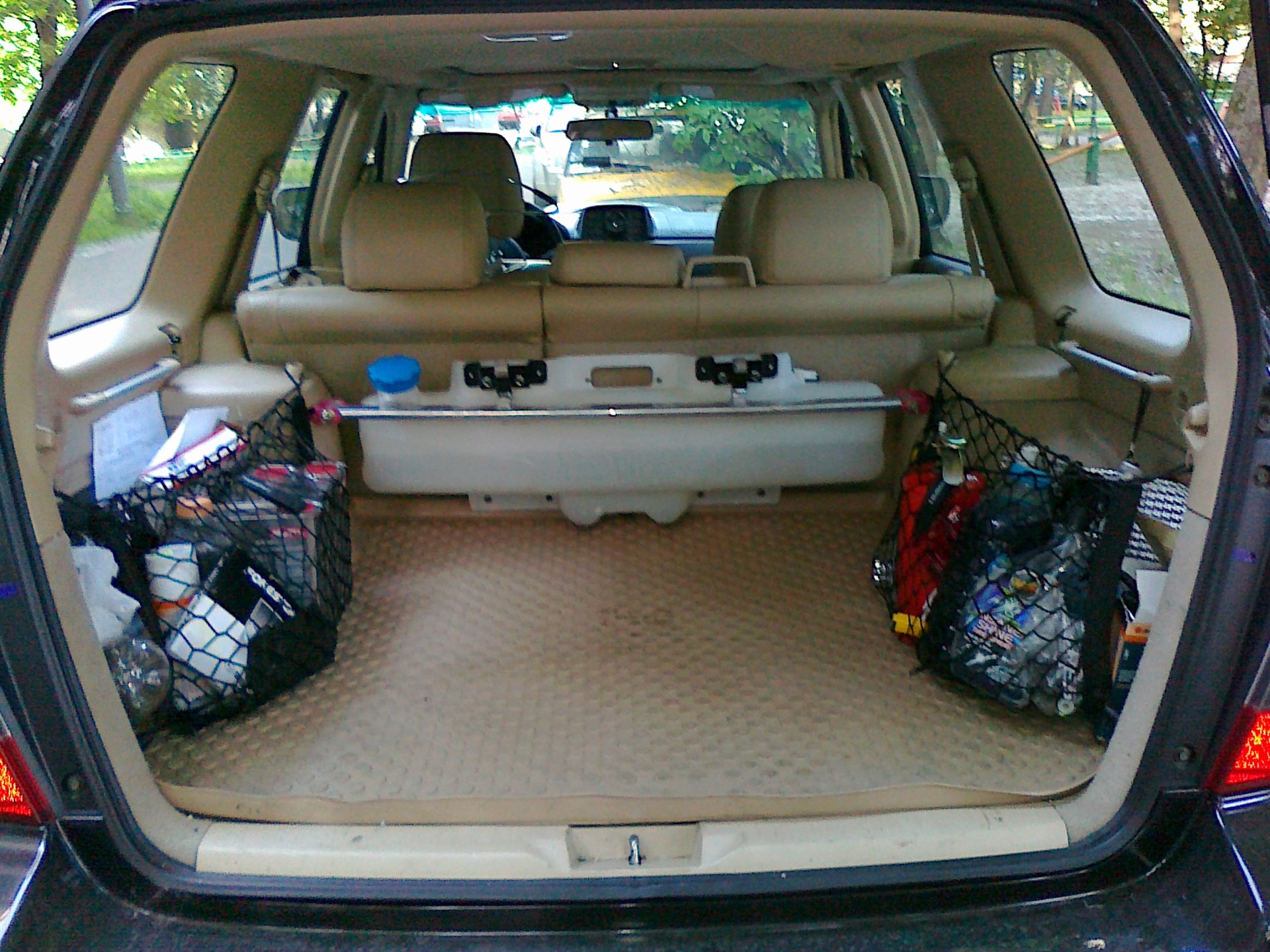

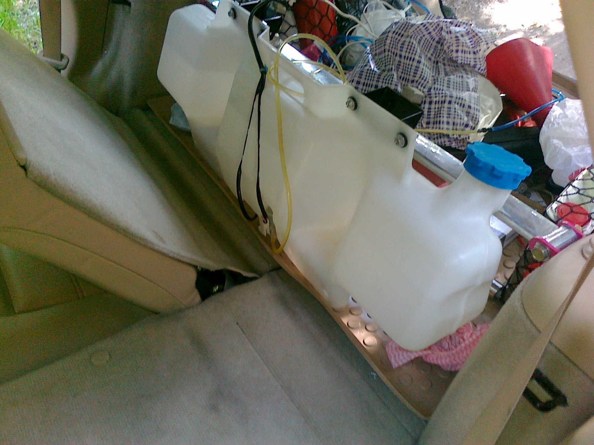

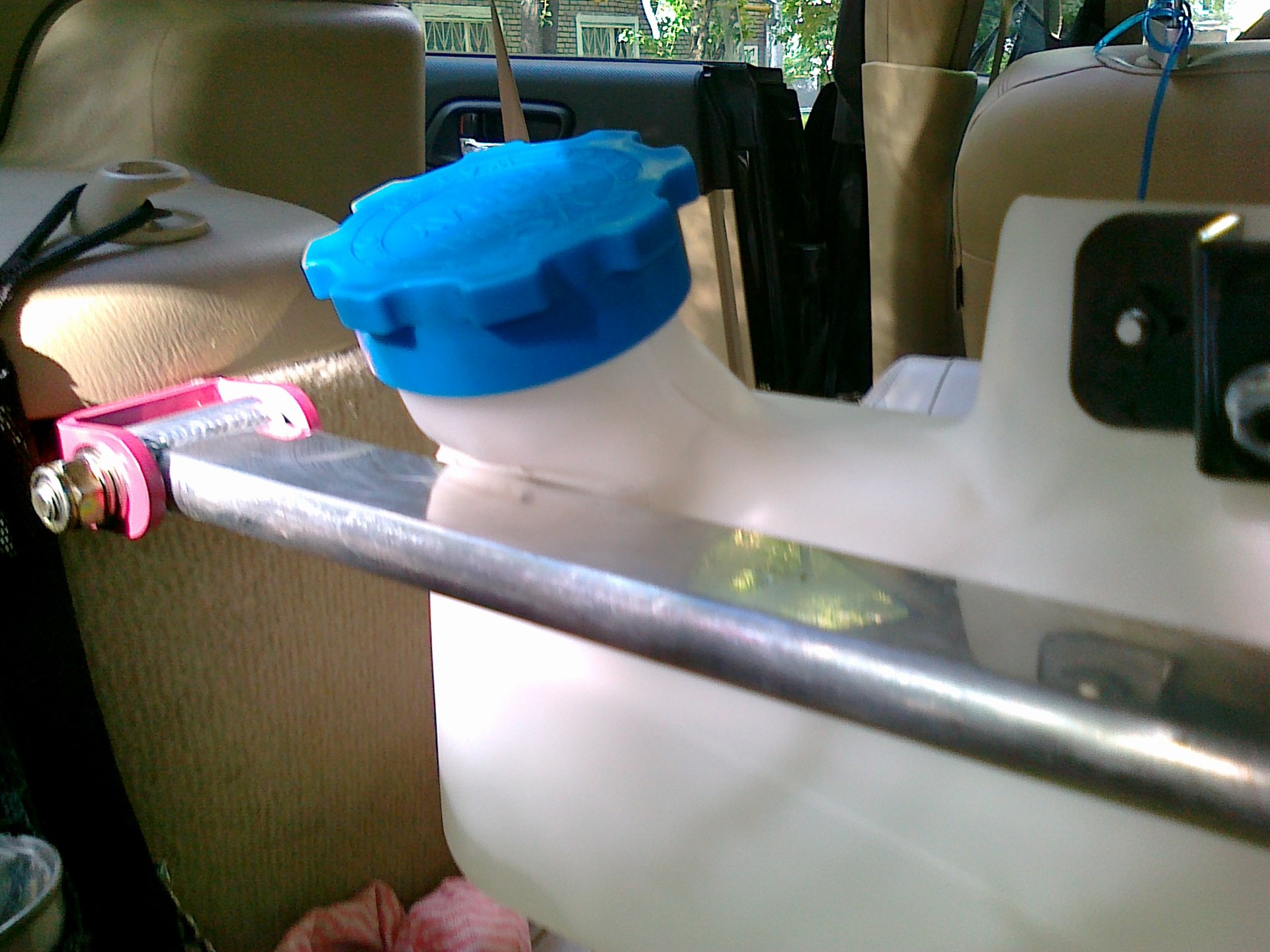

бачок от Impreza WRX Sti Spec C 12л смонтирован на задней распорке
горлышко пришлось чуть подогреть, чтобы бачок встал красиво

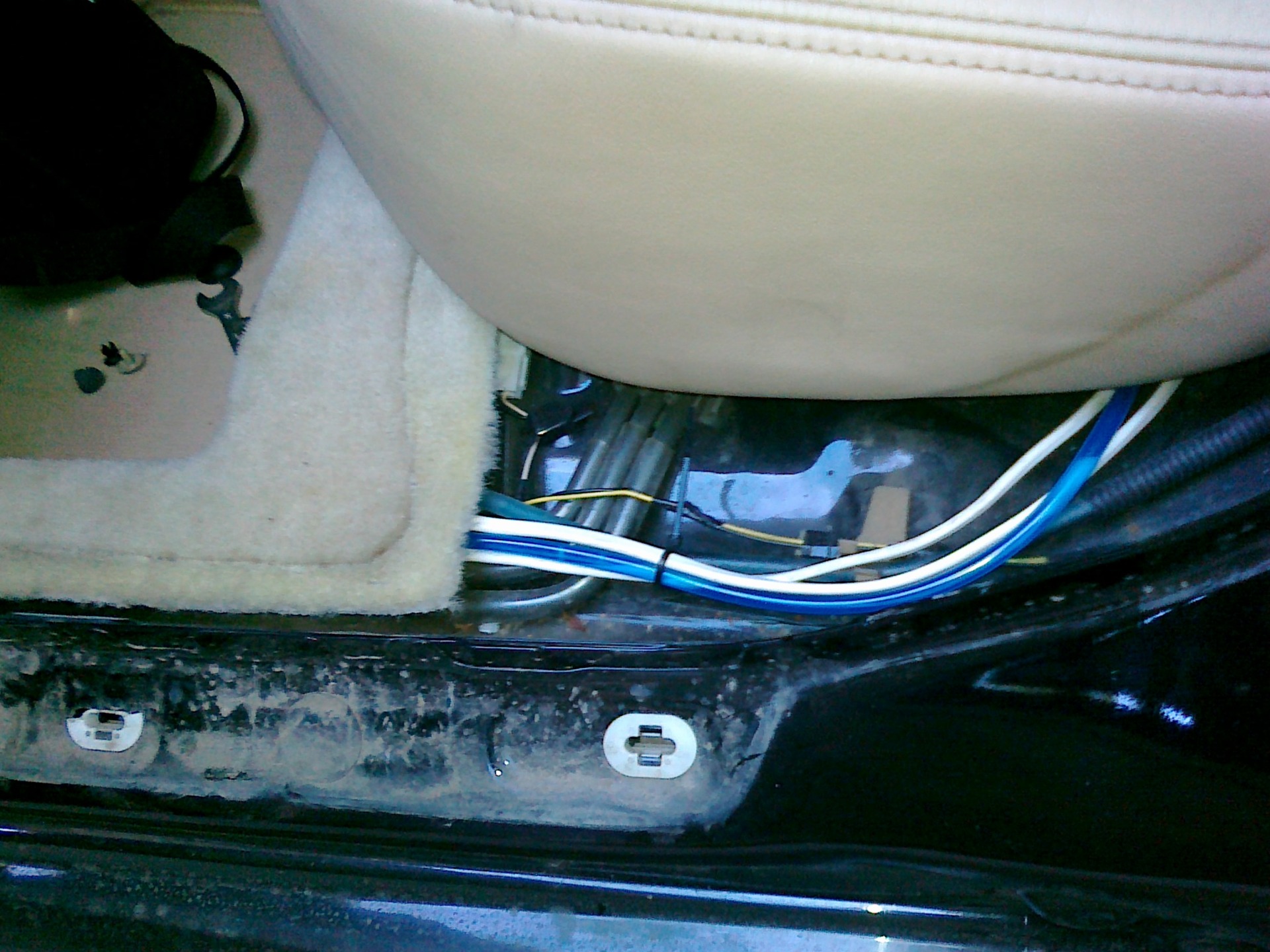

шланги+ проводка у заднего сиденья

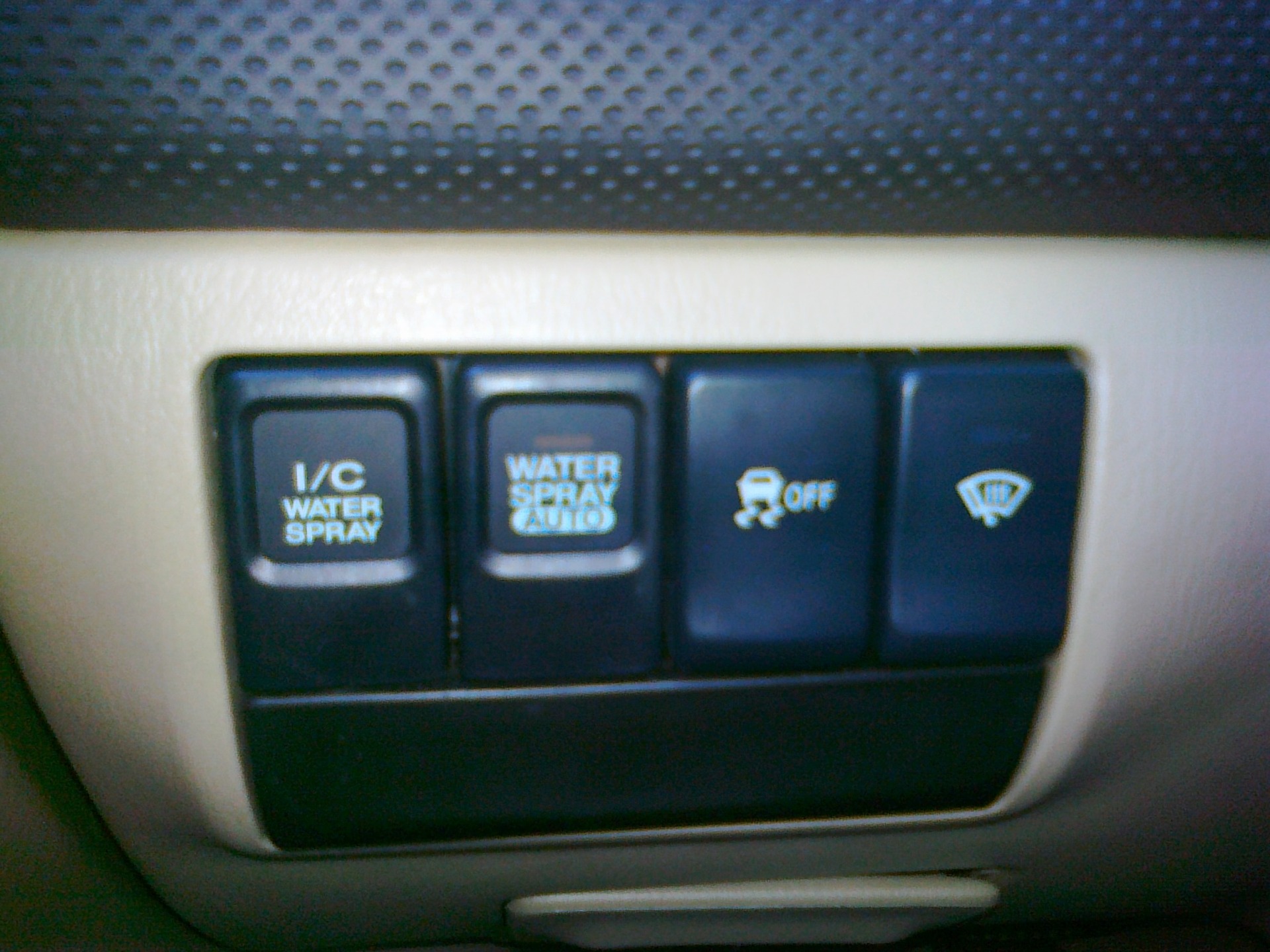

фетишные японские кнопки управления орошением от Impreza WRX Sti Spec C пришлось немного доработать напильником — они чуть выше чем на форестере:

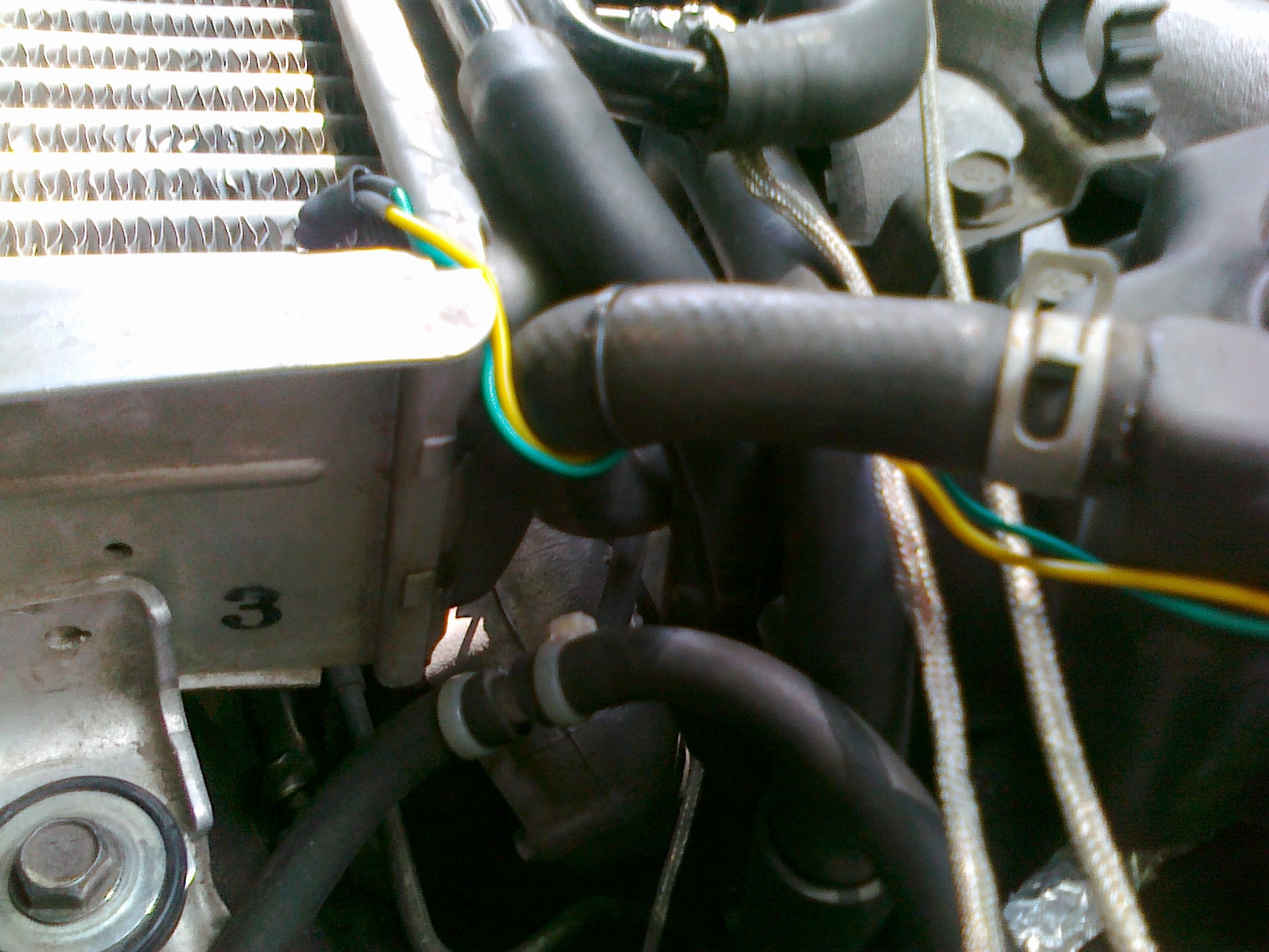

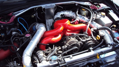

Сенсор забортной температуры в углу заборника переднего бампера
Сенсор температуры ядра интеркулера

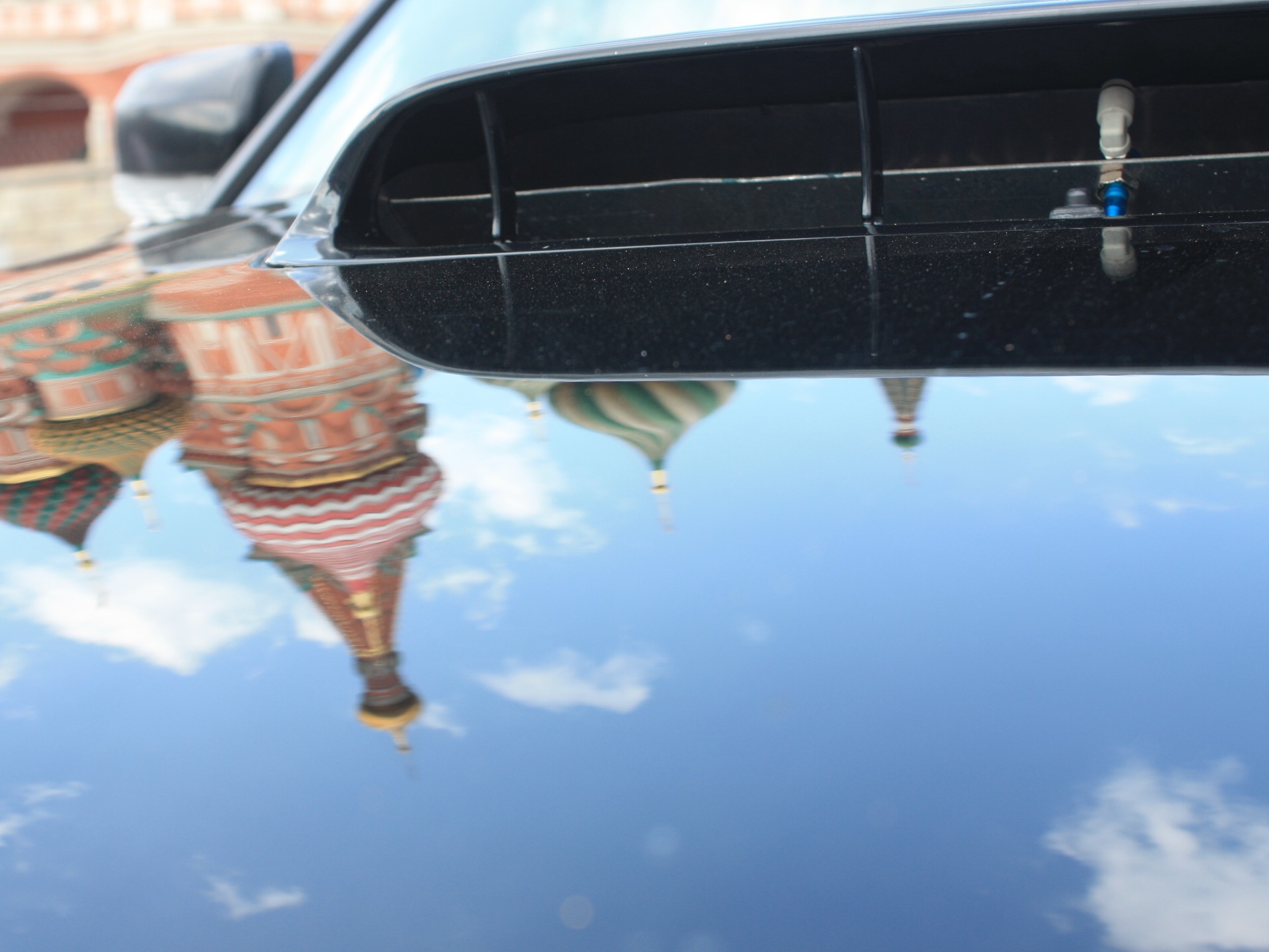

Подвод водноспиртовой смеси к форсункам в направляющей воздушного потока:
Поверхность интеркулера после 2 сек работы насоса полностью покрыта мельчайшей взвесью… шикааарно!

Я правильно понял, чтоо датчик температуры просто засунуть в ячейку интеркуллера?
да, именно ближе к выходу с него — так точнее ясна эффективность

привет, есть ориг номер бачка для воды. Тачка класс +5

там две форсунки — переднюю часть кулера орошает спек сишная форсунка (на весь кулер ее просто не хватает по-нормальному), заднюю половину — кусковская накрывает сверху. со спиртом быстрее охлаждается — попробуй пролей его на руку :) контроллер отдельно около 7-8 чтоли

И еще вопрос) почему не взял второую форсунку от спек ц, а купил от куско?
куско лучше и шире пылит, к тому же настраивается по направлению и углам. мне нужно было именно это.
Форсунка с настройками оО ниче себе)) круто! все понятно)
