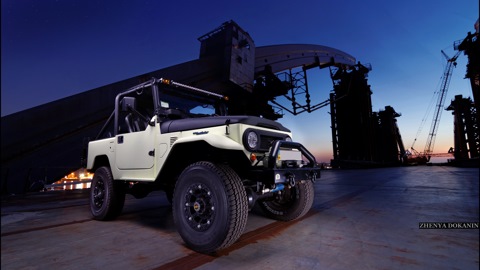

Может, кто-то считает, что 40-ка — музейный экспонат и ее нужно беречь в первозданном виде… а я думаю, что не заслужил такого "нафталинового" будущего настоящий СОЛДАТ! Как в песне у Макаревича "…чтобы не стать этаким вот музеем, лучше вовремя пойти ко дну…".
А так, как ко дну нам еще рановато, то вот примеряем относительные новшества, разработанные для последующих моделей TLC.
Итак, рессоры (передние) были удалены и заменены на боевые (раллийные) стойки с коловерами RaceRunner. Для фиксации моста были использованы продольные рычаги от TLC 70 до 90-го года. Оттуда же и тяга Панара. Тягу прийдется разрезать и сделать регулируемой.
Были разработаны и сварены новые опоры стоек, крепления продольных тяг и домики для тяги Панара.
Не обошлось без засад. Когда машину опустили на колеса, выяснилось, что жесткость пружин чрезмерно высокая. При загрузке на бампер 3-их людей, пружина… не сжималась ни на миллиметр! Поэтому, грядет замена пружины на более мягкую и настройка подвески.
И наконец, небольшой фотоотчет, сделанный Одиссеем (я так переволновался, что вообще ни одного кадра не сделал :( )

Саня, поставим назад пружины и сделаем новую комплексную фотосесию :) А щас он грязный и готовится к операции.
Даешь свежие фото! Эти еще до окончательной проварки, перед поездкой на проверку кастора. И панара еще не регулируемый.

В ряду пружинных сороковок прибыло!
Скорее полу-пружинных ;) Зад ведь на рессорах остался :)

А может жестко из за того что она уже зажата? Если ее распустить немного на стойке?
Стравили газ из аммортов. Полностью. Ничего не дало.
А зажата пружина не сильно — у нее и нижнее и верхнее кольцо ходит для регулировки лифта.
А масла там нужное количество залито?
Хороший вопрос… (Куликову на заметку)

на самом деле не дорого. Я их б\у взял. Но вот прикол в том, что РайсРаннер б\у (в обычном понимании) не бывает! Он полностью обслуживаемый.
Койл оверы все обслуживаемые. Там все потроха меняются.
Только это, масло туда надо специальное лить.
Где-то это уже обсуждалось, если найду дам ссылку.
Кто-то льет и заменители, но большинство эксплуатирующих в том споре все же сказали что лучше то что производитель говорит.
Интересно получилось, пружины намного интересней по ходам) Тягу зядную панара самому надо сделать регулируемой, т.к. мост после лифтовки ушел немного не смотря на ее перенос
Я взял более короткоходные раллийные аммо, т.к. в болотах большие хода — зло. :)

Получилось как надо! Жаль только, что с пружинами не повезло сразу. Но я знаю, это тебя не остановит.
Особенно поразило преображение за счет выноса переднего моста. Теперь и задний надо на 5-10 см сдвинуть назад для гармонии.

Из за изгиба рамы его назад не очень отнесешь.
Ну, сантиметров на 10 должно получиться, а больше и не нужно.
Где-так и получилось около 7
