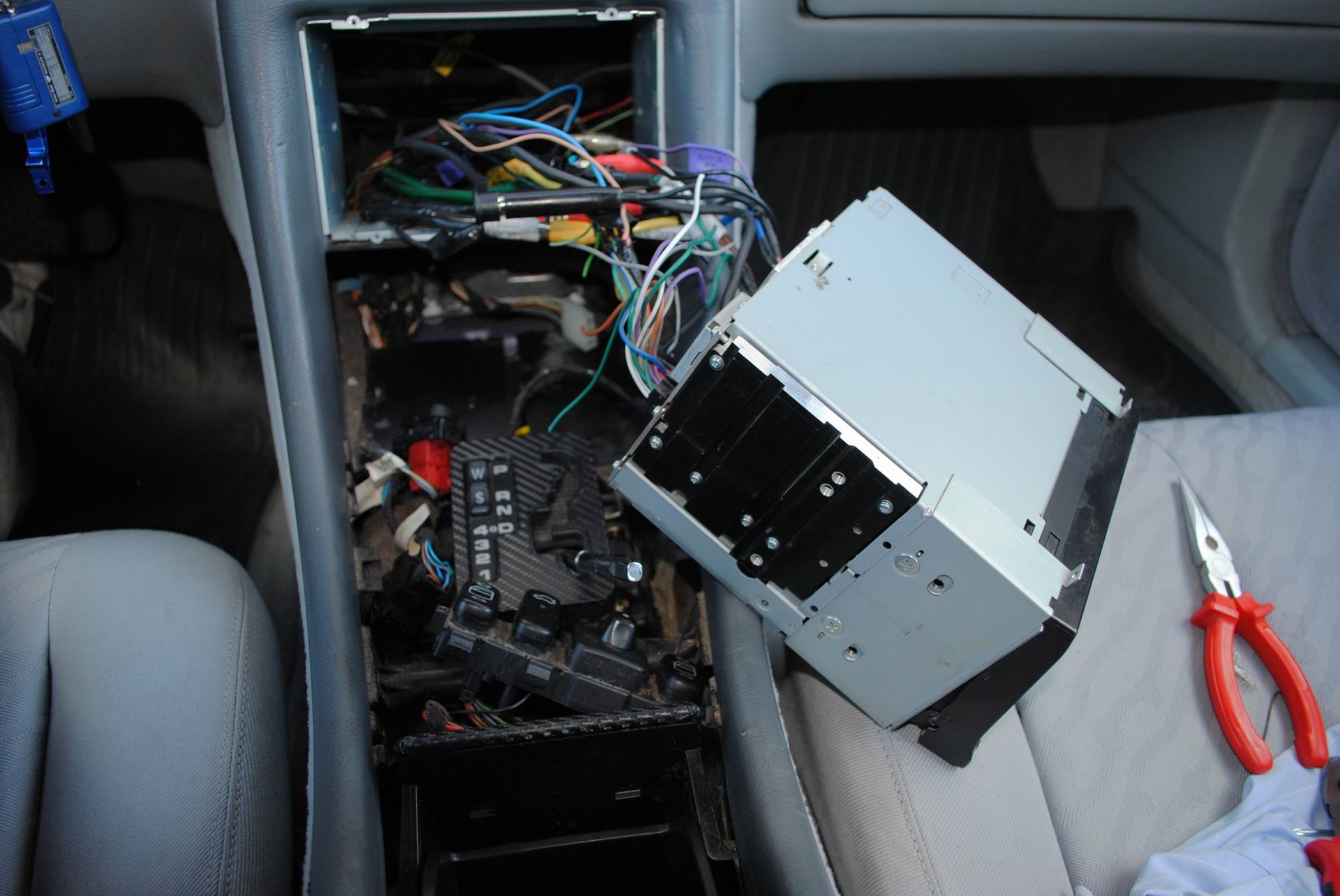

Начинается все с разборки салона.
Мерс удивил очень простой и понятной логикой сборки/разборки частей панелей. Все аккуратно и легко снимается, как констурктор лего — минимум шурупов, максимум удобства. Дверки тоже были разобраны, чтоб снять вставки в них

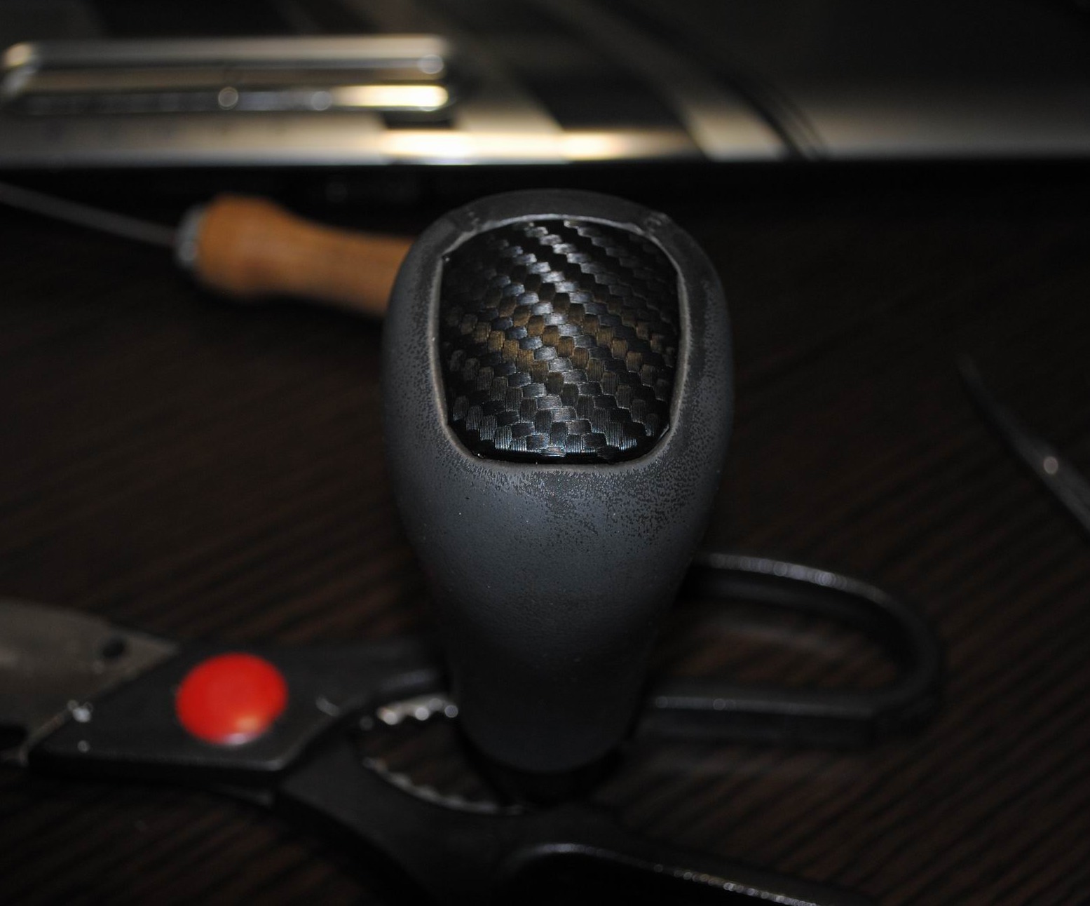

Принес все детальки домой и начал планомерно и аккуратно обклеивать. Материал хорошо тянется, но только при значительном нагреве, поэтому активно использовал фен. Намучался с углами, т.к. любое прикосновение к пленке руками резко отрицательно влияет на ее клейкость. Поэтому лучше работать в медицинских перчатках.
Сморим фотки деталек, как они у меня получились.

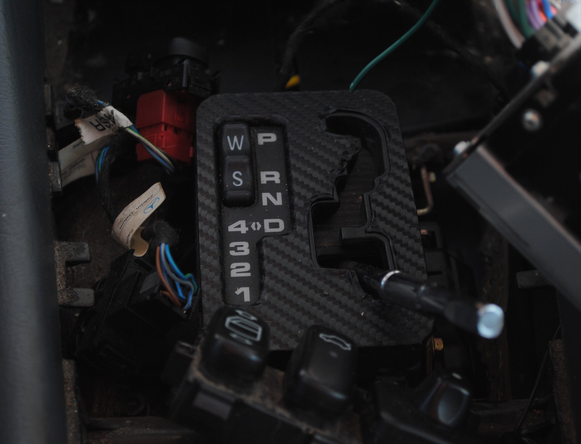

Обратите внимание, как обклеена панелька, с вырезами под ходы ручки АКПП. Загнуть края внутрь было большой ошибкой =))
Попутно решил проблему с радио. Оно у меня барахлило, оказалось что просто контакт у антенны с бошкой был плохим.
Вот она моя ошибка с обклеиванием таких сложных кривых. Загибать в таких случаях нельзя…Пришлост потом все аккуратненько ножом обрезать. Зато стало все шикарно.

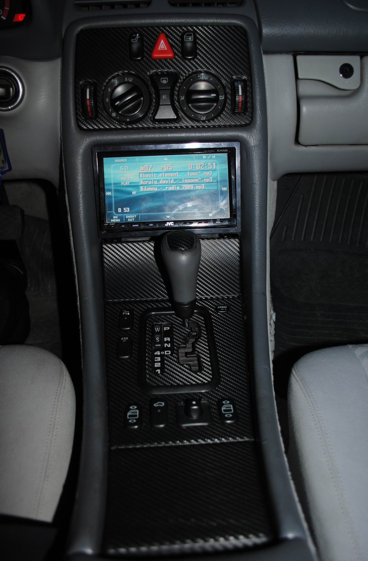

Как только все детали были оклеены, началась сборка.
Вот так получилась "борода"

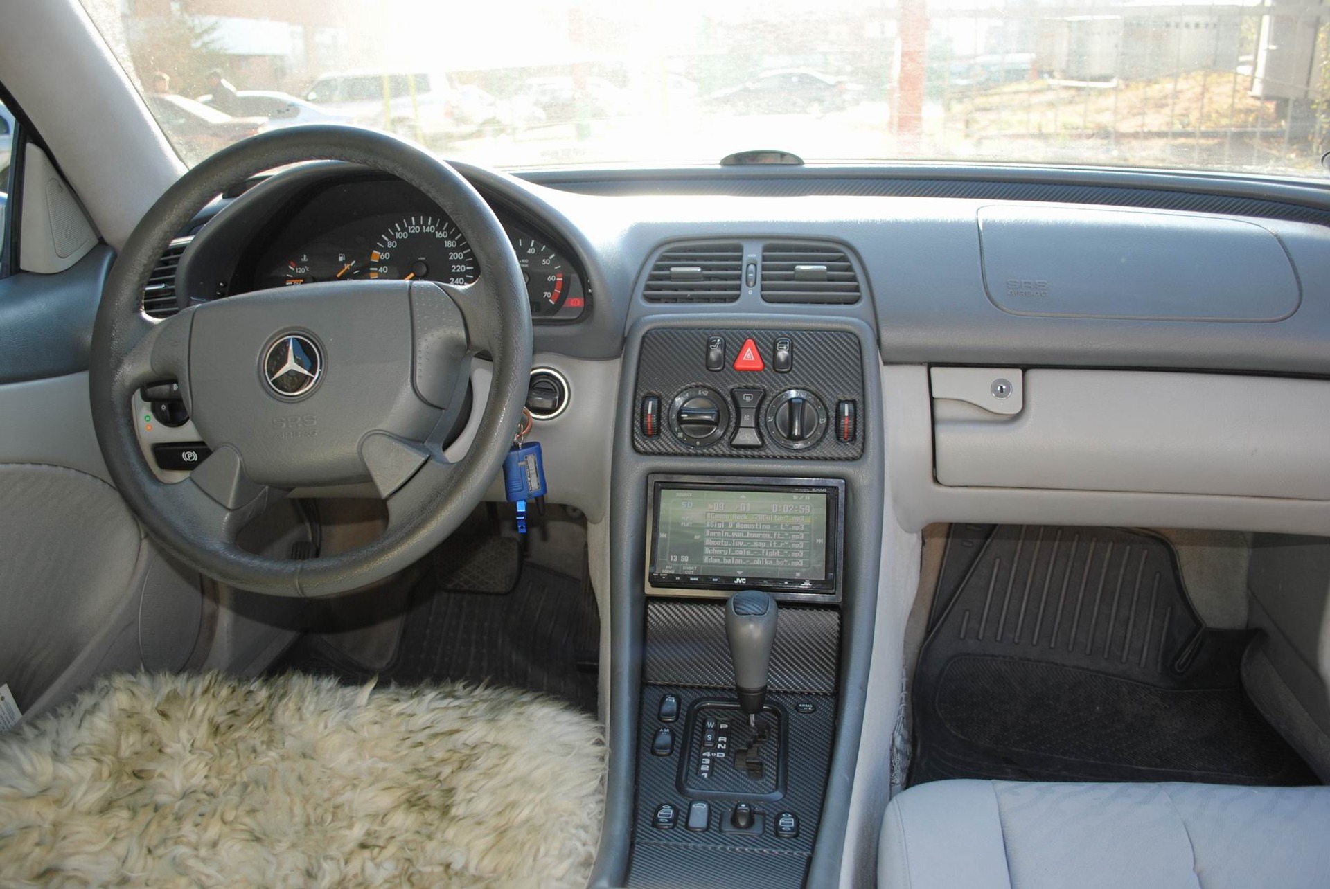

Вечерние фотки, после инсталла. Не смог удержаться и зафотал =))

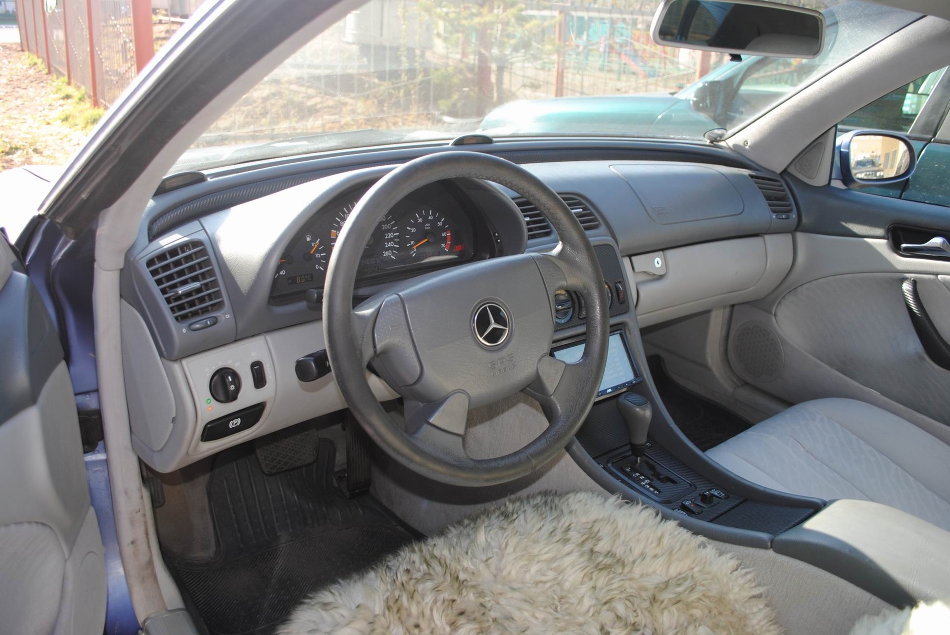

А вот и дневные фотки. Верхнюю длинную вставку под дерево обтягивал не снимая с машины. Намучались с ней. Я б один не справился, но на помощь пришел хороший знакомый Фарид, очень ему благодарен!)
Но все же обтянуть ее удалось, хоть и не без косяков.
