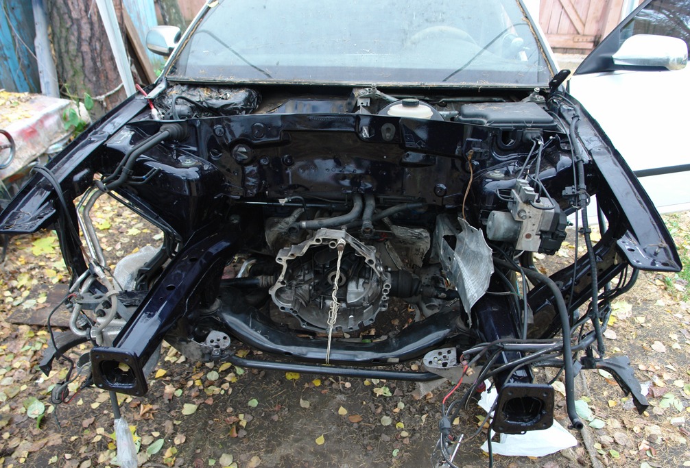

За последний месяц сделано немало. Давно не обновлялся. Поэтому добавляю в журнал сразу 2 записи — эту 9ую и 10ую части.
Итак. В этой заметке я расскажу, что было сделано с машиной перед установкой мотора. А сделано было много — разобиралось и собиралось всё остальное ) Снималось всё с днища автомобиля, включая тормозные трубки и бензобак… Фото каждого шага процесса я не делал, да и не влезли бы сюда все, но то, что есть уже не мало. Так что внимательно ЧИТАЕМ ТЕКСТ а не только фотки разглядываем, чтобы потом не было повторяющихся и однотипных вопросов.

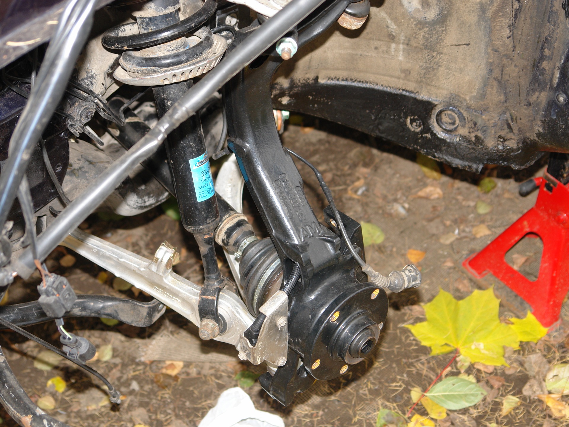

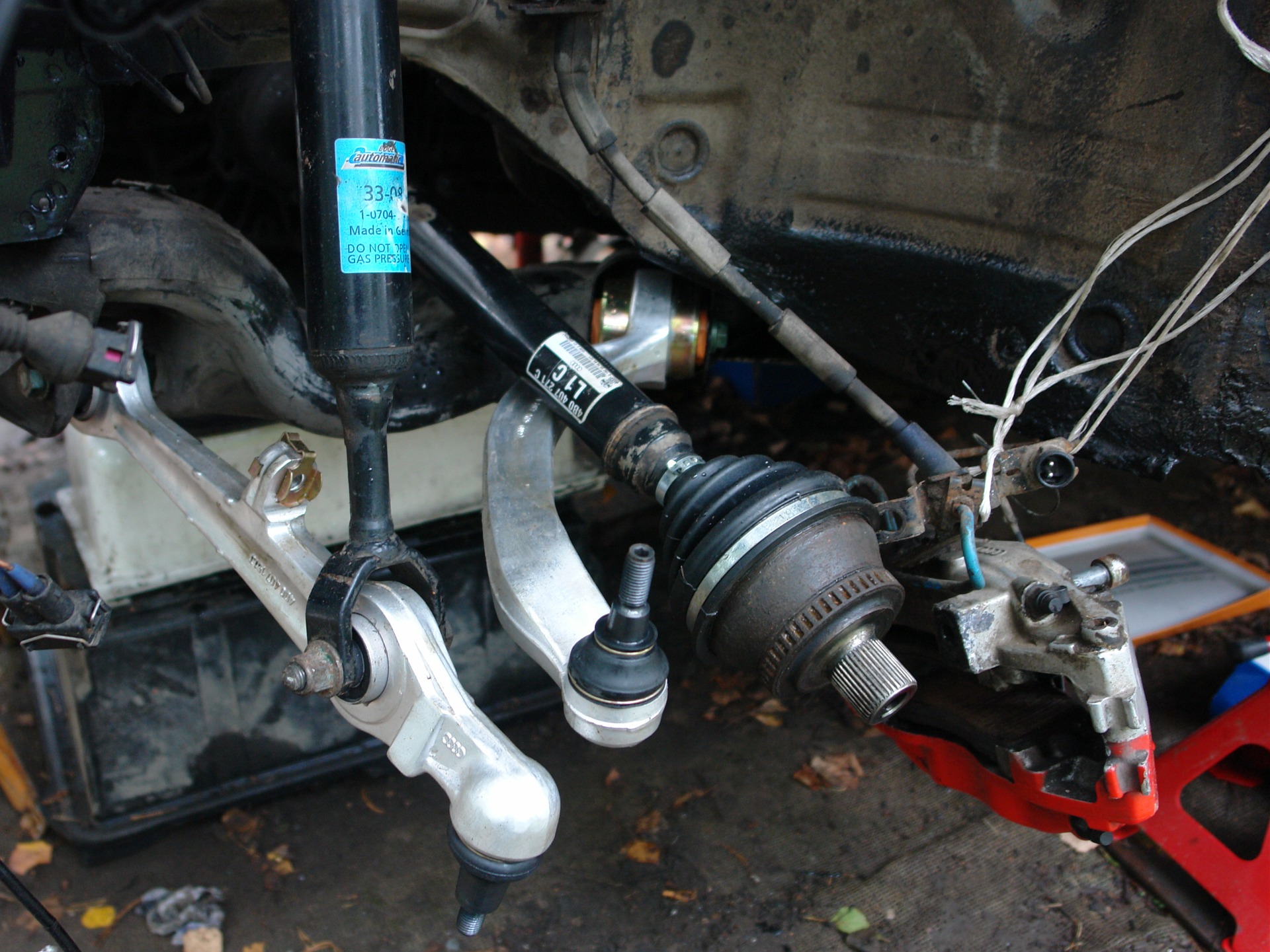

1. Для начала занялся передней подвеской. Вконце предыдущей 8ой части я упомянул о порошковой окраске кулаков.
— заменил передний подрамник(на более свежий), потому что он у меня был.
— заменил 8 рычагов подвески на новые, рулевые наконечники и стойки стабилизатора. Везде устанавливались новые оригинальные болты и крепёж.
— установил оригинальную растяжку передних чашек(крепится в подстекольном воздухозаборном коробе к чашкам и по центру к моторному щиту, фото к сожалению забыл сделать)
2. Тормозная система.
— однокамерный вакуумный усилитель заменён на более компактный и эффективный двухкамерный вместе с ГТЦ с донора.
— Блок АБС развёрнут на 90градусов, чтобы осталось место для левого выпускного коллектора.
— Заменены все тормозные трубки от гтц до АБС и все 4 трубки спереди и под днищем от блока АБС до всех колёс.
— Купил шланг и фитинги и собрал армированные тормозные шланги до суппортов.
3. Топливная система
— Демонтировался и чистился бензобак.
— Извлечён штатный погружной бензонасос.
— Заменены новыми датчики уровня топлива.
— Выполнена подготовка под установку 044 насоса и магистралей топливоподачи — это всё ещё предстоит сделать.

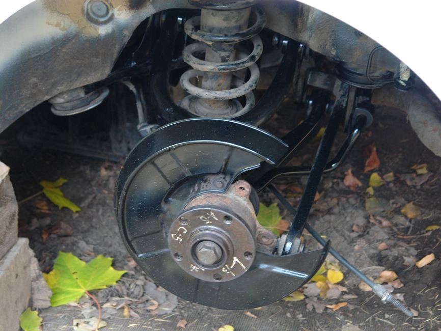

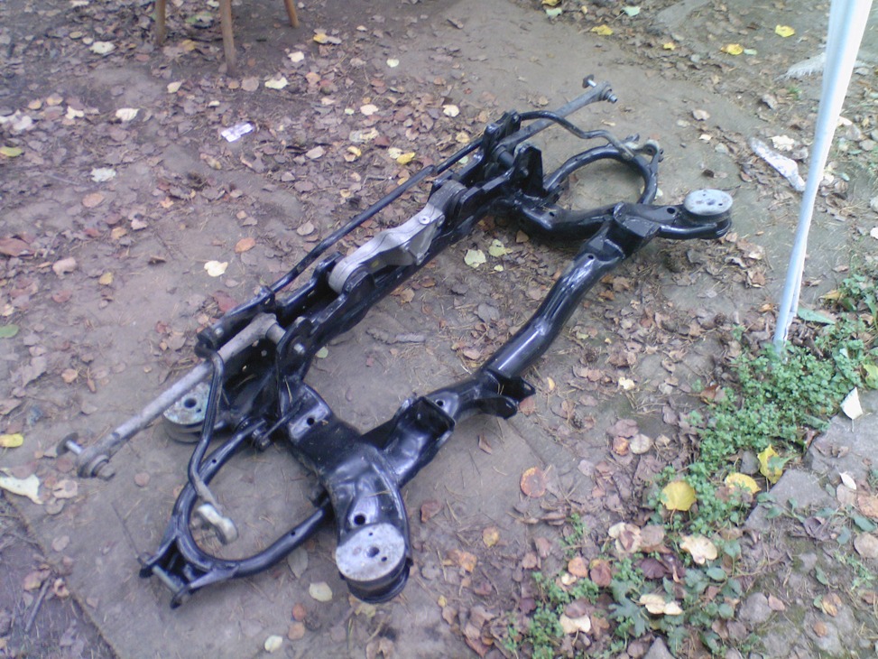

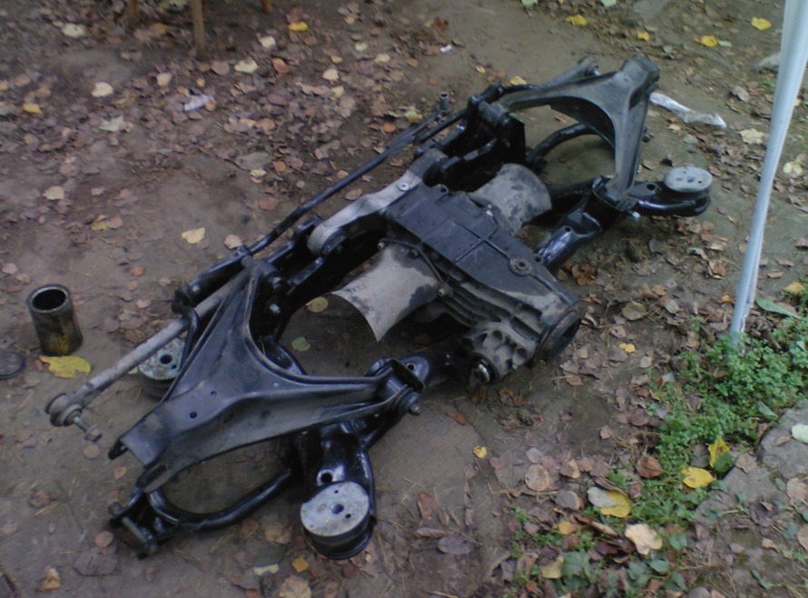

4. Задняя подвеска
— снята и заменена всборе вся задняя подвеска, подрамник, рычаги

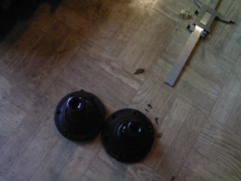

— Задние кулаки установлены с большими подшипниками под большую ступицу для усиленных задних приводов.
— Заменены тросы ручника.
— Заменены теплоизолирующие кожухи бензобака.

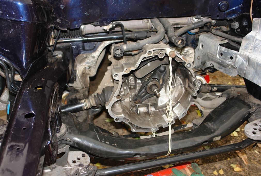

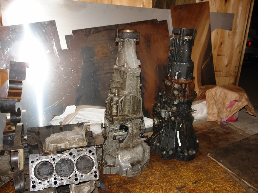

5. Трансмиссия
— коробка заменена на усиленную МКПП6 от дизеля.
на фото слева МКПП5, справа МКПП6(почти такая же, но чуть иная. Я установил без охлаждения, а на фото с охлаждением от S4 осталась пока в гараже.)

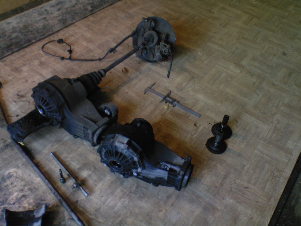

— от той же машины кардан и редуктор с ГП 37/9
— кулиса переключения передач для этой коробки, поскольку механизм переключения у МКПП5(01А) и МКПП6(01Е) разный
— в заднем редукторе заменил фланцы на другие, большего диаметра, под усиленные привода с большими ШРУСами.
— усиленные задние привода.

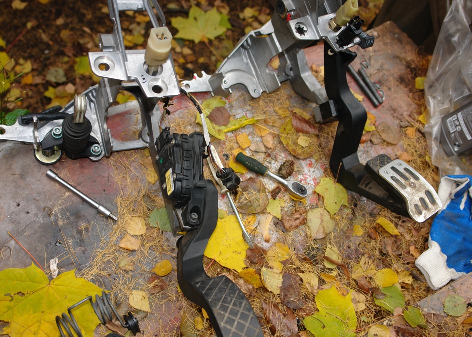

6. Педальный узел
— Педальный узел заменён на другой, с электронным дросселем. Попутно заменён рулевой вал с крестовиной.

На первой фотке слева рычаг с шаровой, а правее — рулевая рейка с наконечником что ли? А как тогда схождение регулируется?
вот-.
рейки топливные сток?
нет. 034motorsport. смотри в предыдущих частях.
Серёга, нет слов, только восхищения, работа вызывает огромное уважение!
Ясно. Теперь торсен уже стал историей. Теперь у новых аудюх там обычный диф. с блокировкой пакетами.
А вот и долгожданное продолжение! Шикарно, сэр! Не знал, что у шестерочки есть задний подрамник. Это только у кваттры или у всех? Еще вопрос, сайлентблоки рычагов на этой машине меняются отдельно от самих рычагов? Шаровые, судя по фото, отдельно не меняются. Еще-бы пару примеров цен на рычаги. Хочется оценить стоимость перебора ходовки на этой машине. Спасибо.
Только у кватры.
Некоторые сайленты отдельно, а некоторые сзади только с рычагом.
шаровые только спереди, меняются только с рычагом, хотя есть усиленные рычаги, где шаровые можно менять отдельно, но это тюнинг и кастом изготовление.
комплект передней подвески 8 алюмин. рычагов+стойки стаба+2наконечника+болты от 16 до 20 т.р. за оригинал.
Полная переборка задней подвески примерно 15-20 тысяч на запчасти.
Ясно. Вот она оборотная сторона многорычажки. А оригинал — VAG имеется ввиду? Сейчас на фотки КПП посмотрел, огромные пипец. Там, вроде как, сзади раздатка отдельно прикручена, или у переднеприводных версий КПП такого-же размера?
в хвосте дифференциал Торсен стоит. У переднеприводных кпп меньшего размера.
