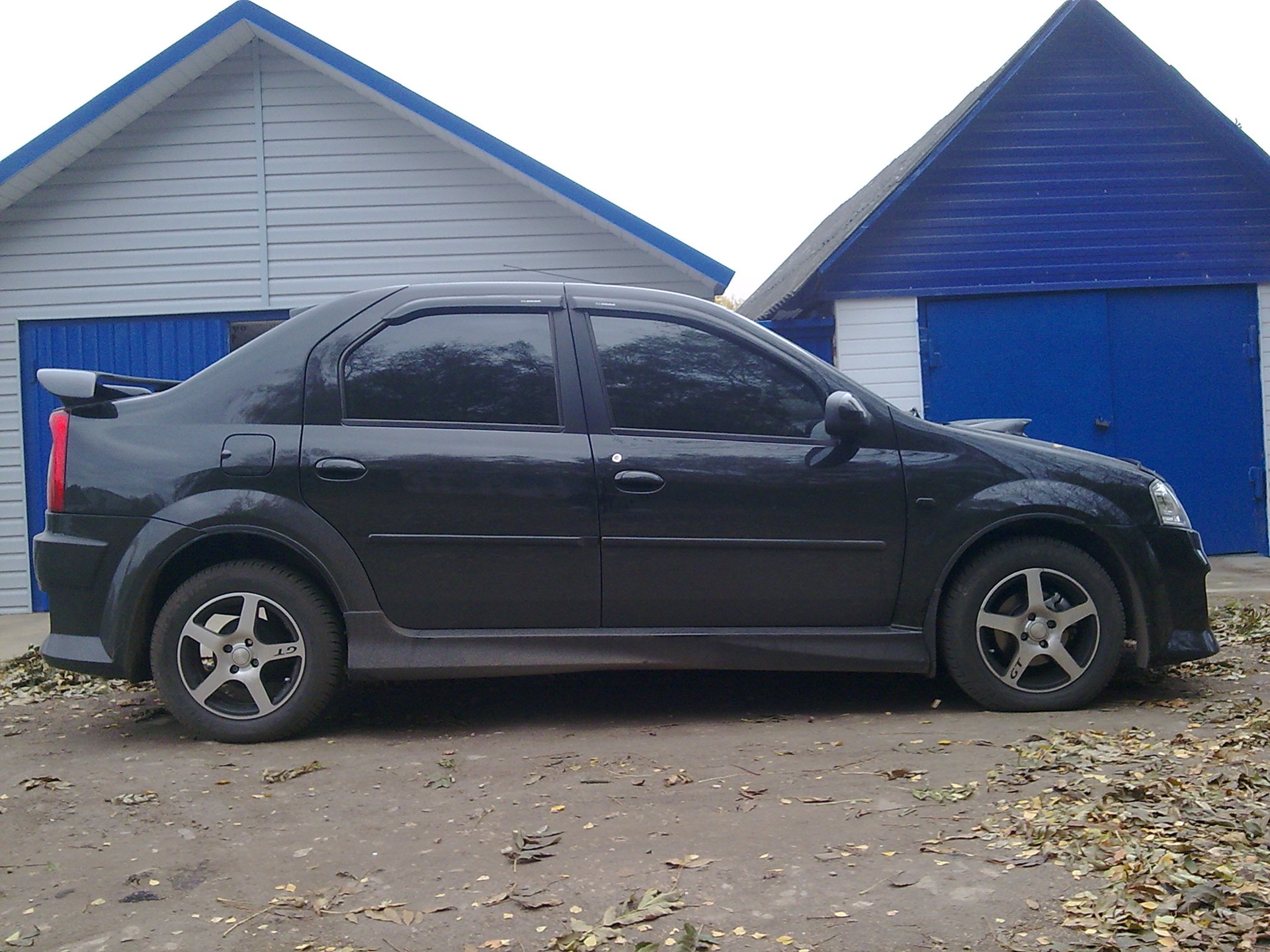

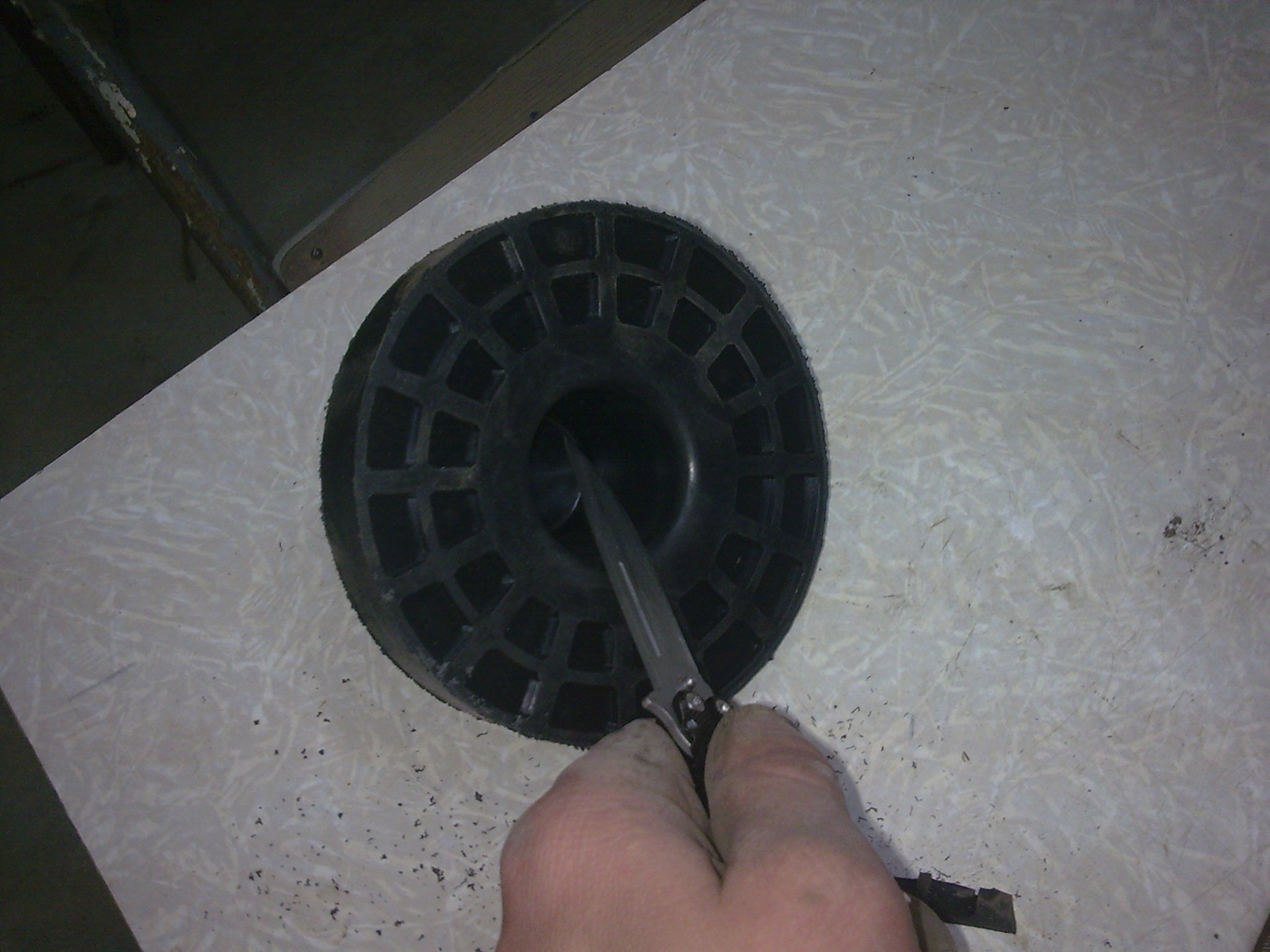

Покупаем проставки для дэу нексия, они отлично подойдут.Домкратим автомобиль, берём стяжки и стягиваем пружину.Стянули.Выкручиваем болт амортизатора, вынаем пружину.Примеряем проставку вверх, чуть подрезаем изнутри по кругу.Сборка в обратном.Всё поднялось на три сантиметра. Отлично!Удачи.Оценивайте!
Стягиваем на месте
Откручиваем амортизатор и вынимаем пружину
Берём проставку с дэу нексия
Внутри пришлось поработать чуть-чуть ножом
Вставляем пржину с проставкой поднатужившись
Ослабляем стяжки пружины
Получаем результат

А на ход штока это не влияет?
P/S чёткий Логан!
Нет, не влияет. Спасибо. Полставки на зад есть, могу подогнать.

а с переди тоже можно поднять? и почему все так про повороты плохо отзываються? как себя машина ведет! а про пластмассу ребята…а вы попробуйте сначала! у меня такой же обвес. я против стока! но клиренс нужен больше, по этому и хочу машину поднять!
tarseal ! есть варианты поднять Логан больше чем на 5см. ?
Нет, выше не поднимешь, стойки будут на разрыв работать.
