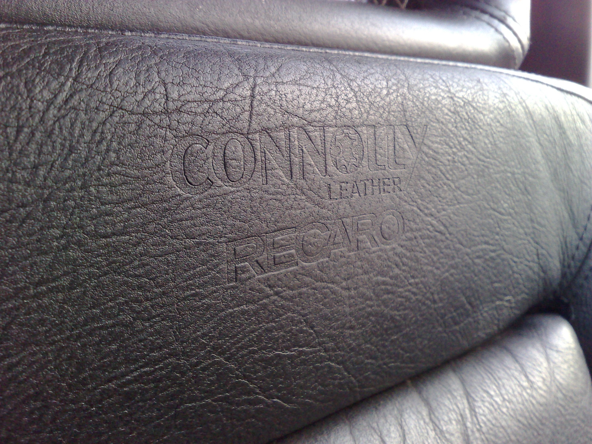

Итак… Третьего сентября я стал-таки счастливым обладателем отличных спортивных сидений Рекаро, обшитых не кем-нибудь, а самой фирмой Коннолли, которые, кстати шьют салоны для таких авто как Бентли, Феррари и пр.

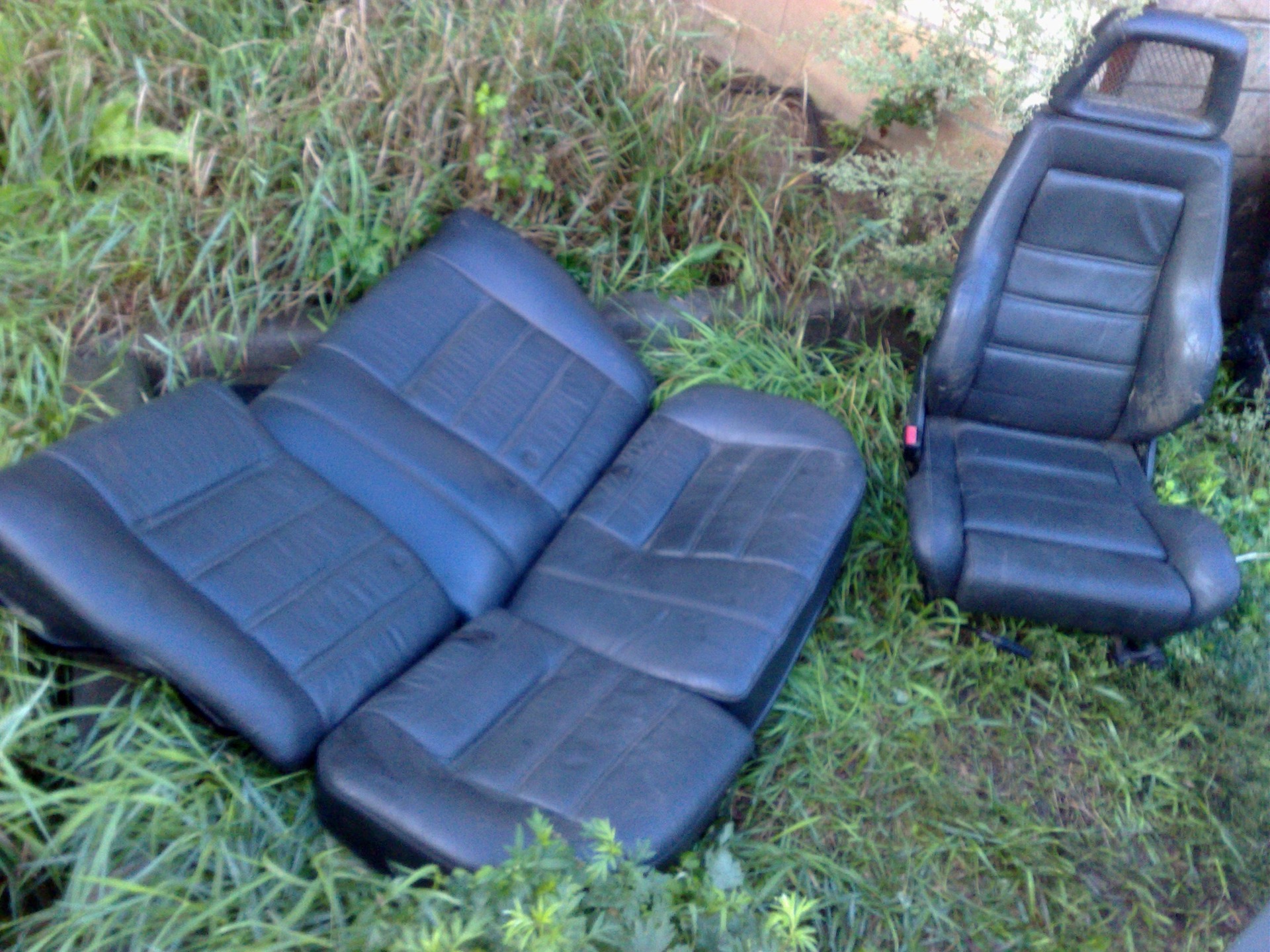

Обошёлся мне салон в 2 передних и задние сиденья в сумму 100у.е. Год назад за него просили 250. И вот сиденья провалялись год, и я их забрал за 100.

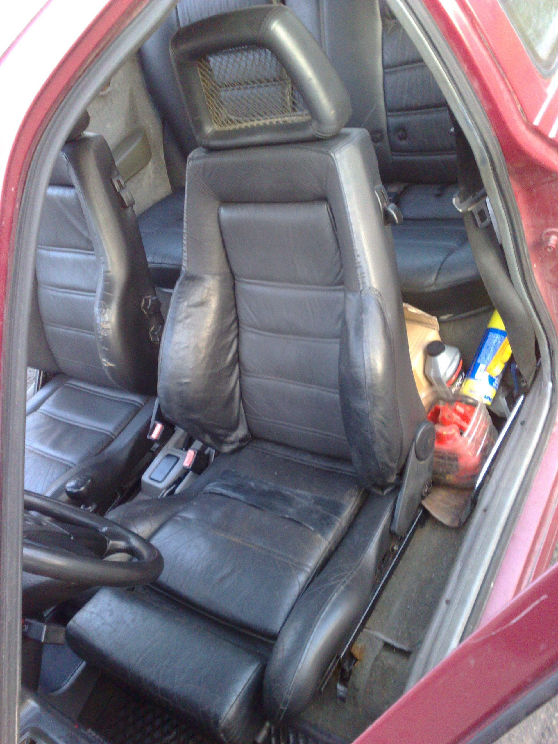

Сиденья были в сильно угашенном состоянии… И сильно грязные. На водительском сиденьи был лифт. Поломанный, там салазки вообще странным образом лопнули короче. Привёз их, поснимал салазки, салазки зачистил от ржавчины. Те что лопнувшие заварил и зачистил шов. Покрасил зачищенные места, и место сварки, всё смазал хорошенько и поставил. Получились как новенькие.

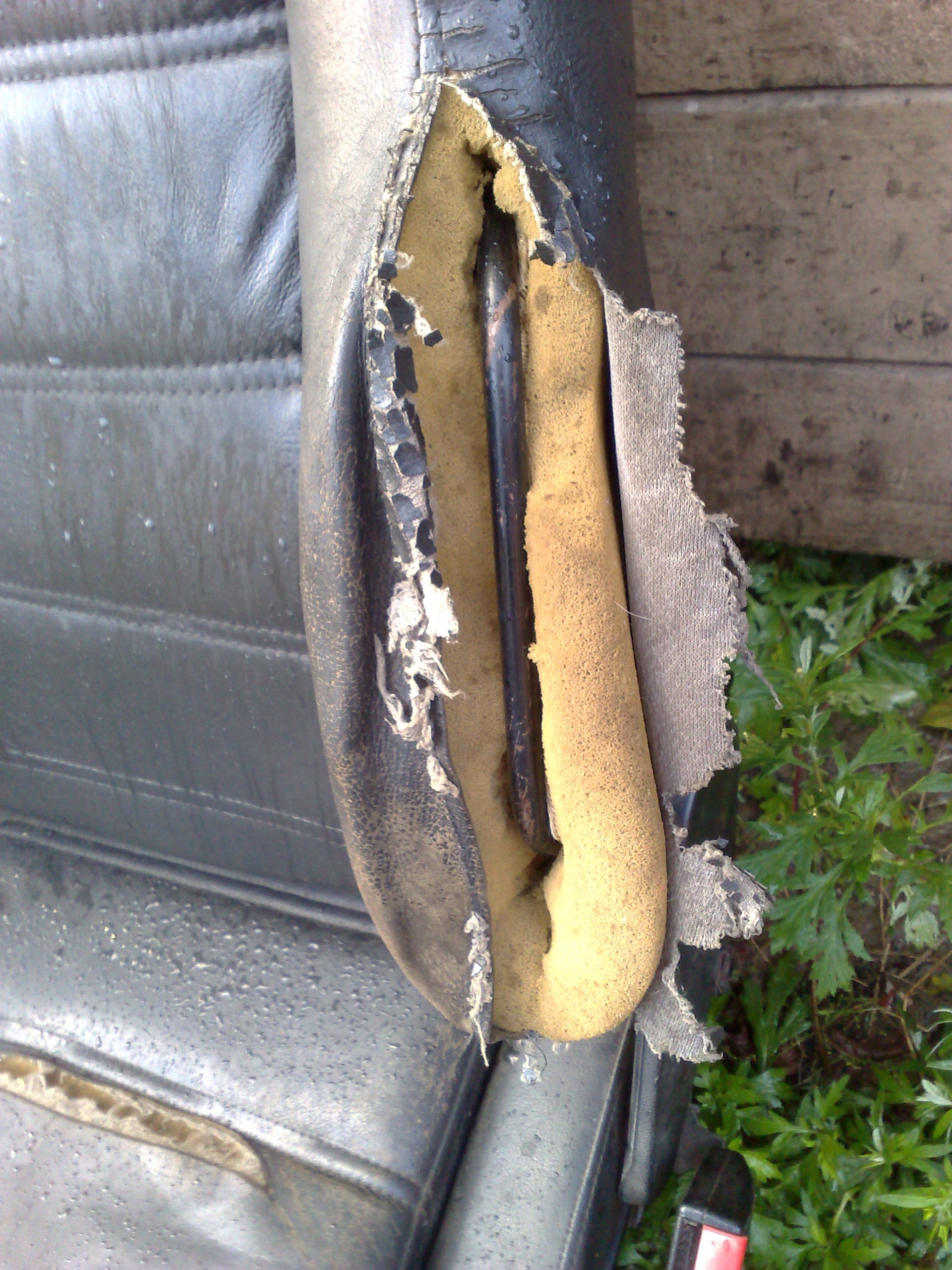

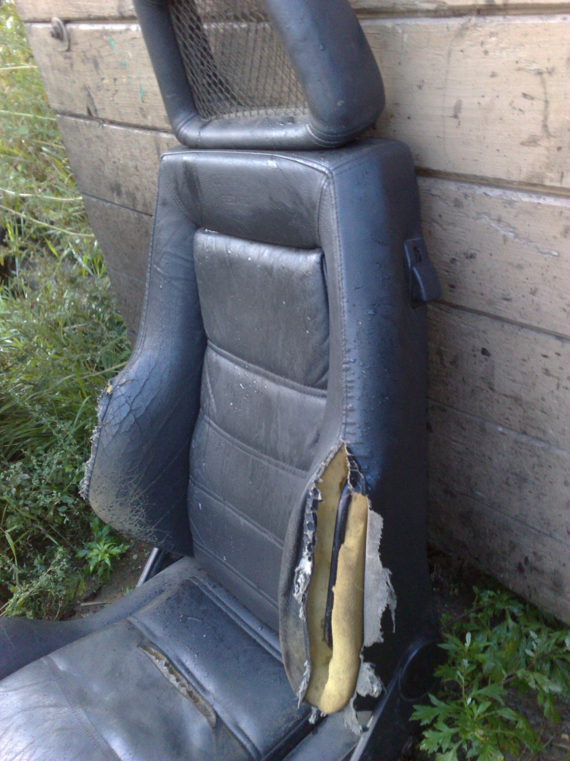

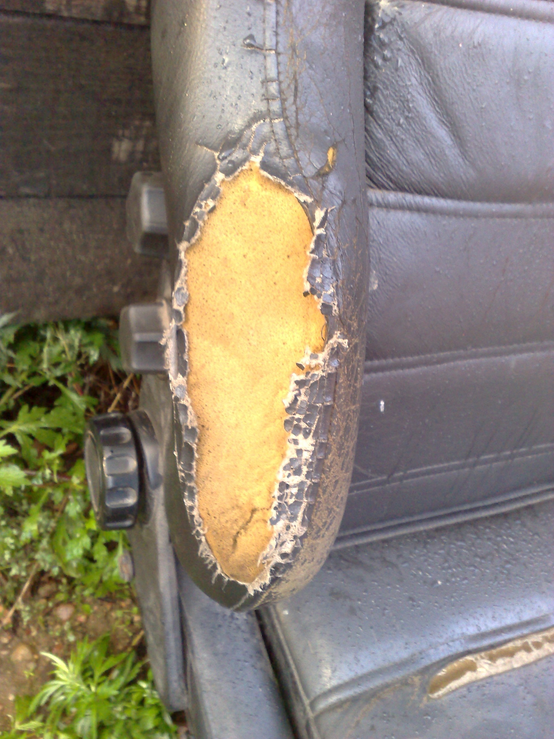

Следующим этапом было восстановление водительского сиденья, где одна боковая поддержка была разодрана до металла (отсутствие кожи и параллона), вторая тоже была разодрана ( нехватало паралона и кожи). С этим делом мне помогала бабушка. Точнее всё делала она. Что было сделано, был приобретён параллон, и из него изготовлена нужная форма. Довольно сложная работа, нужно было создать определённую плотность, схожую с заводской, чтобы не чувствовалось металла, да и поддержка была поддержкой а не кашей. В итоге всё это у неё получилось. Далее были вставлены кожаные клинья, между разрывами. Всё это дело стянуто. И сверху латка из чёрной кожи. Со второй поддержкой почти то-же самое проделывалось. В итоге сиденье провело дома у бабушки более месяца. Вот фото процесса работы:

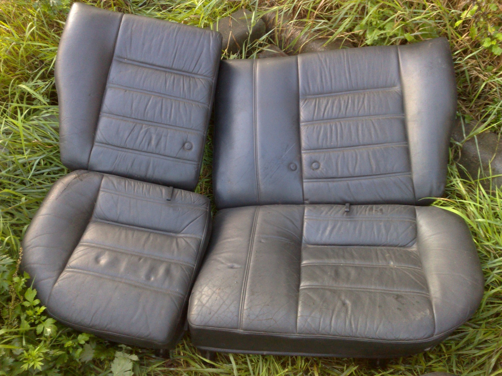

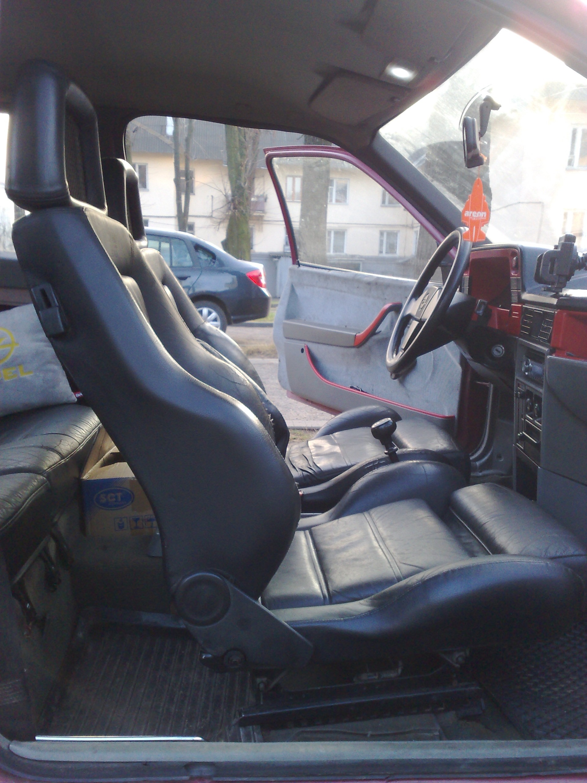

Затем сиденья заинсталились в салон. Один только косяк, у меня Кадетт дорестайловый, и задний диван в нём цельный. А тут уже на послерестайл. Раздельные. Но встали как надо. Только минус крепёж на половинках нижних.

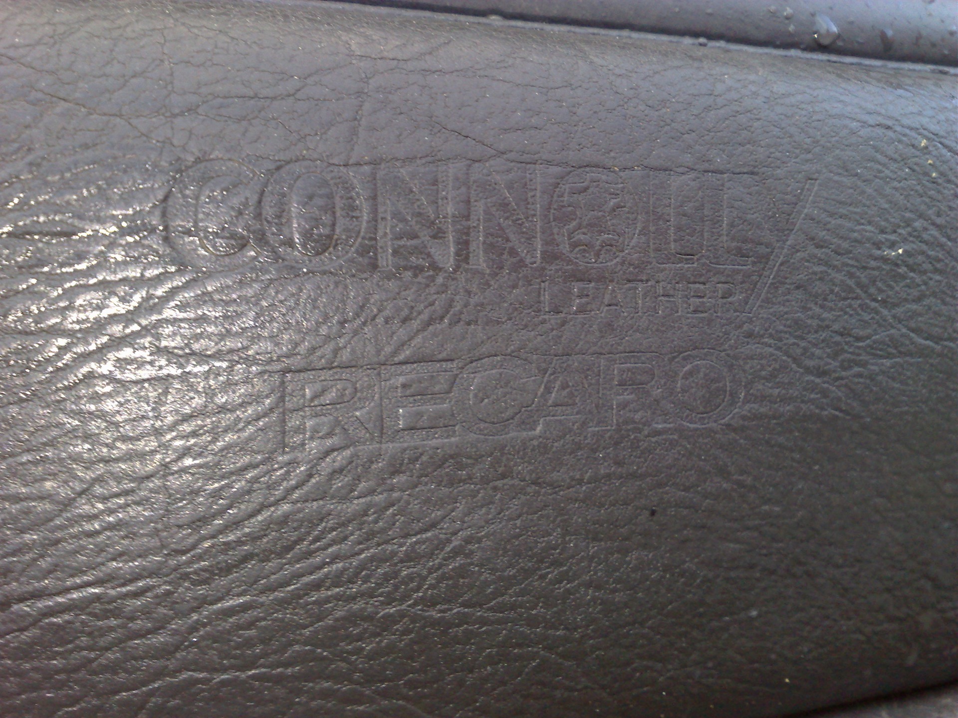

Вчера, друг работающий с салонами авто, притащил всякую химию (и запретил мне их красить, сказал что в итоге потом получится фигня). Сначала вымыл их все. К слову, губку которой смывали первую химию, и тряпочку специальную промывали в тазике. Так вот, с каждого сиденья вышло больше чем по тазику отборной мазуты. Друг очень удивился, сказал что такой грязной кожи ещё не видел. И ещё сказал что сиденья просто дубовые (они такими и были) и что обрабатывать нужно минимум раз в месяц, а то так и будут трескаться. После мытья, все сиденья обильно натёрлись Сонаксом (SONAX). В итоге, поменялся цвет, сиденья стали гораздо приятнее на ощупь, кожа стала мягкой, нежной и приятной на ощупь. Жалко освещение сегодня не супер, поэтому сильно заметить на фото изменения тяжело, но в реальности они очень сильно преобразились. Вот фото:
Это только первая химия. Дальше кожа должна стать ещё более приятной и мягкой. А так-же более гладкой и пр. Обещаю ухаживать за салоном, хорошей химией, не губками для обуви и не краской для кожи. Ну и беречь от всего и всея. Спасибо =)

Connolly — производитель кожи. Кресла изготовлены и обшиты кожей фирмой Рекаро.
Текст писался 8 лет назад. Это не дилерская опция, это такая комплектация автомобиля, с этими сидениями без кожи купить такой автомобиль было невозможно.
С какого именно авто эти сиденья ?
Opel kadett
Действательно, так и есть, и я немного изменил свой первый пост.
