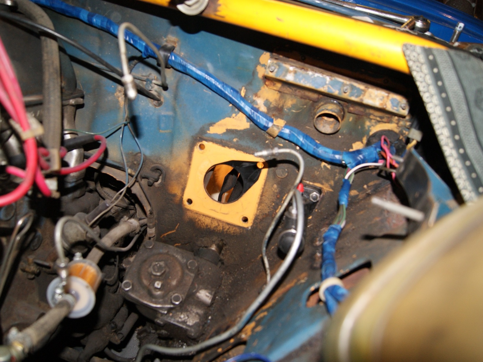

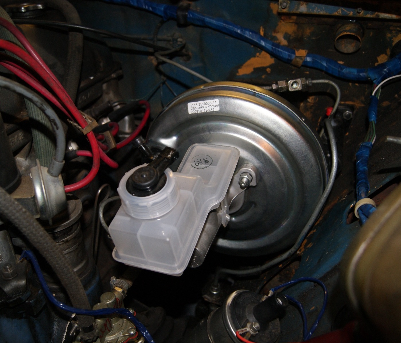

Покупаем, мутим, тырим ВУТ и ГТЦ ваз 2170
Снимаем всё ненужное, взамен получаем технологическое отверстие или по научному "дырдочку")

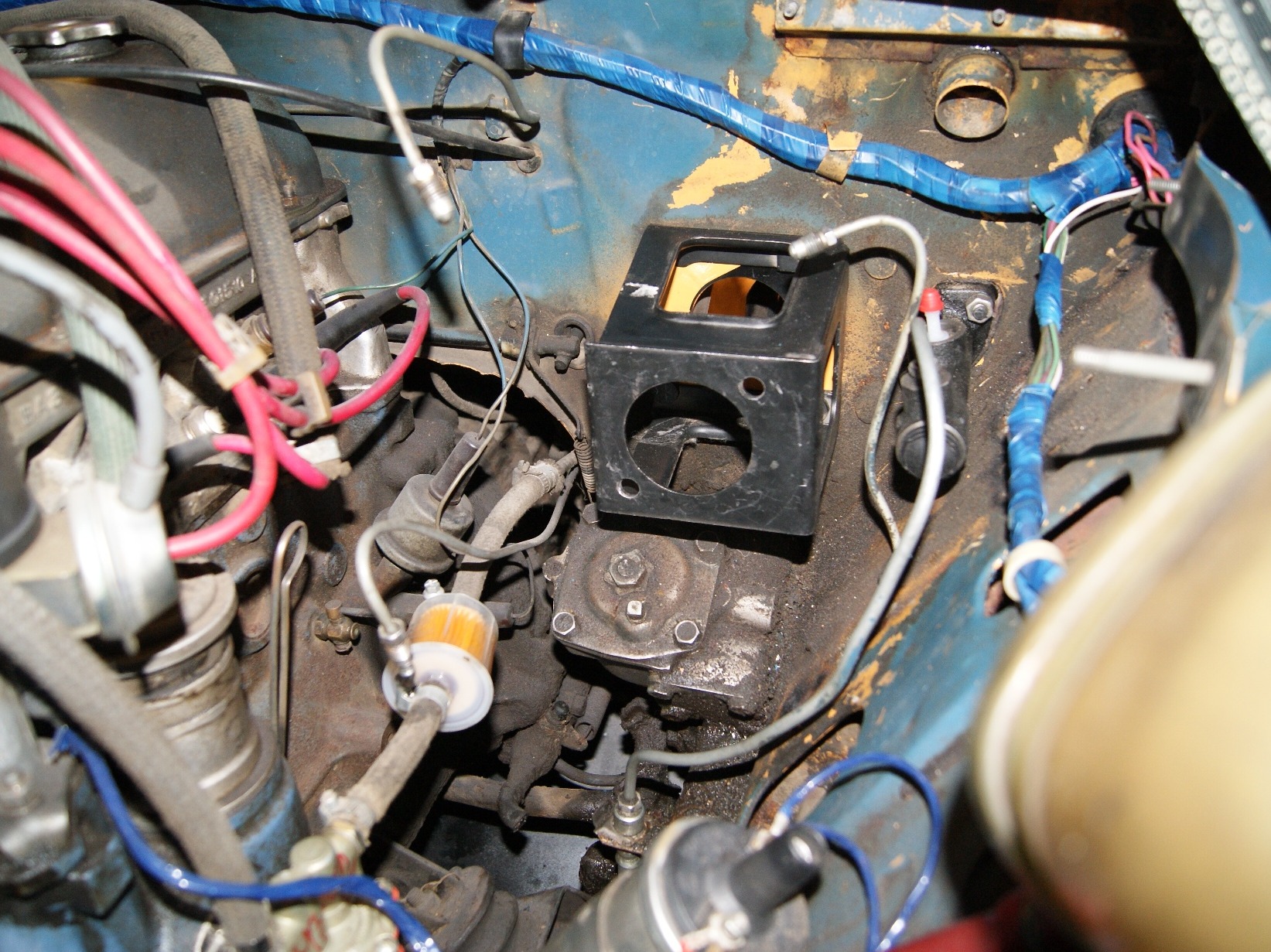

Затем понадобиться кронштейн или, так называемый "домик" от НИВЫ (любезно предоставленный Tygr151, есть в мире добрые люди =) )
Сразу предупреждаю, ставьте боком, во-первых отодвините эту конструкцию от крыла, во-вторых удобнее закручивать…

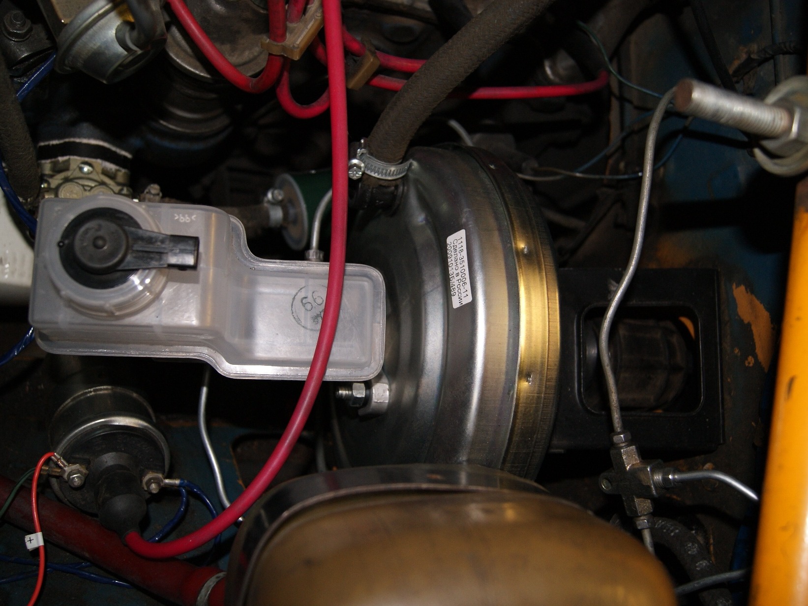

Собираем, устанавливаем…

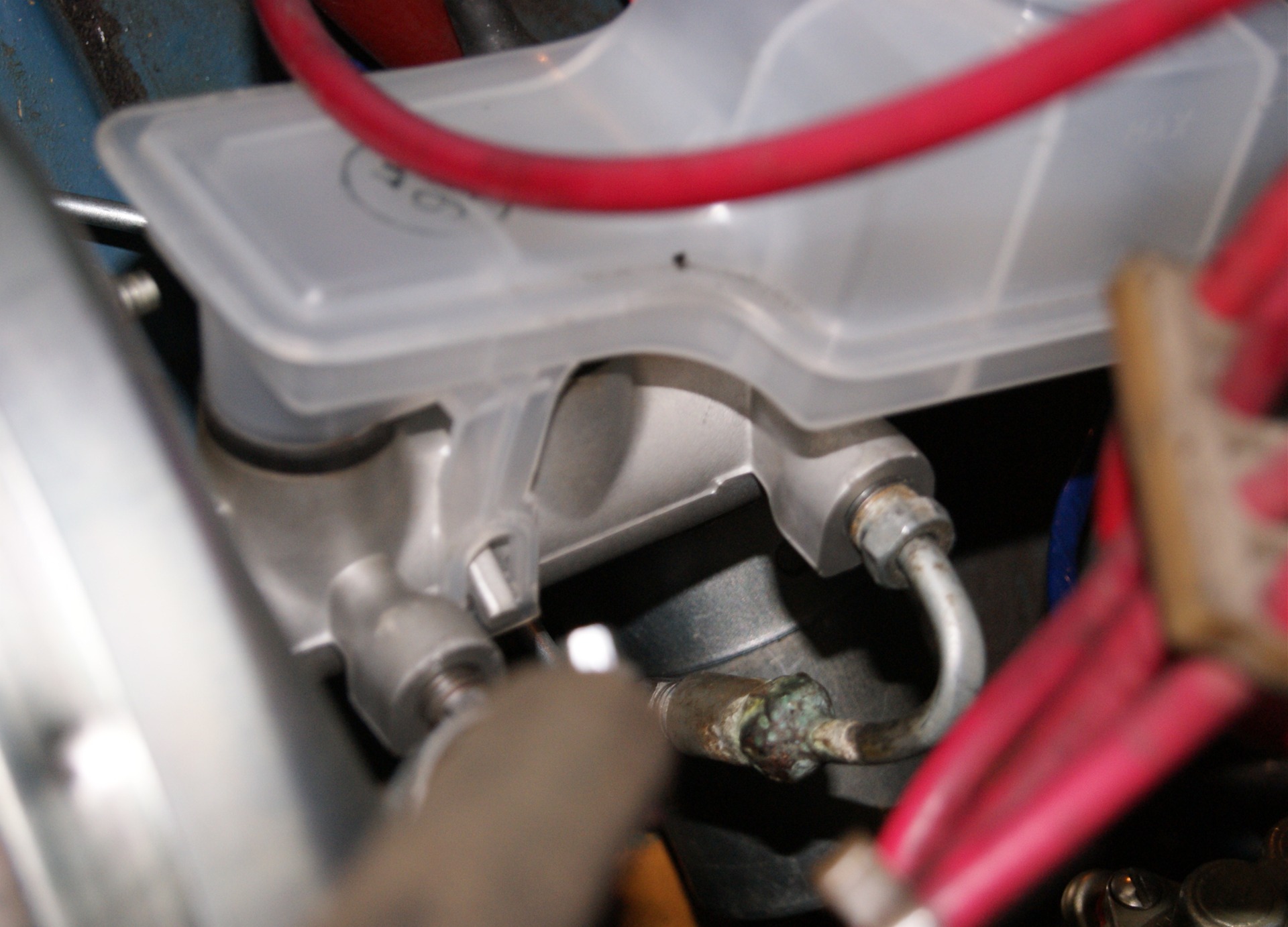

Начинаем подключать. Тут понадобиться один тройник (не забудьте доптрубочку, чтобы подключить тройник к ГТЦ)

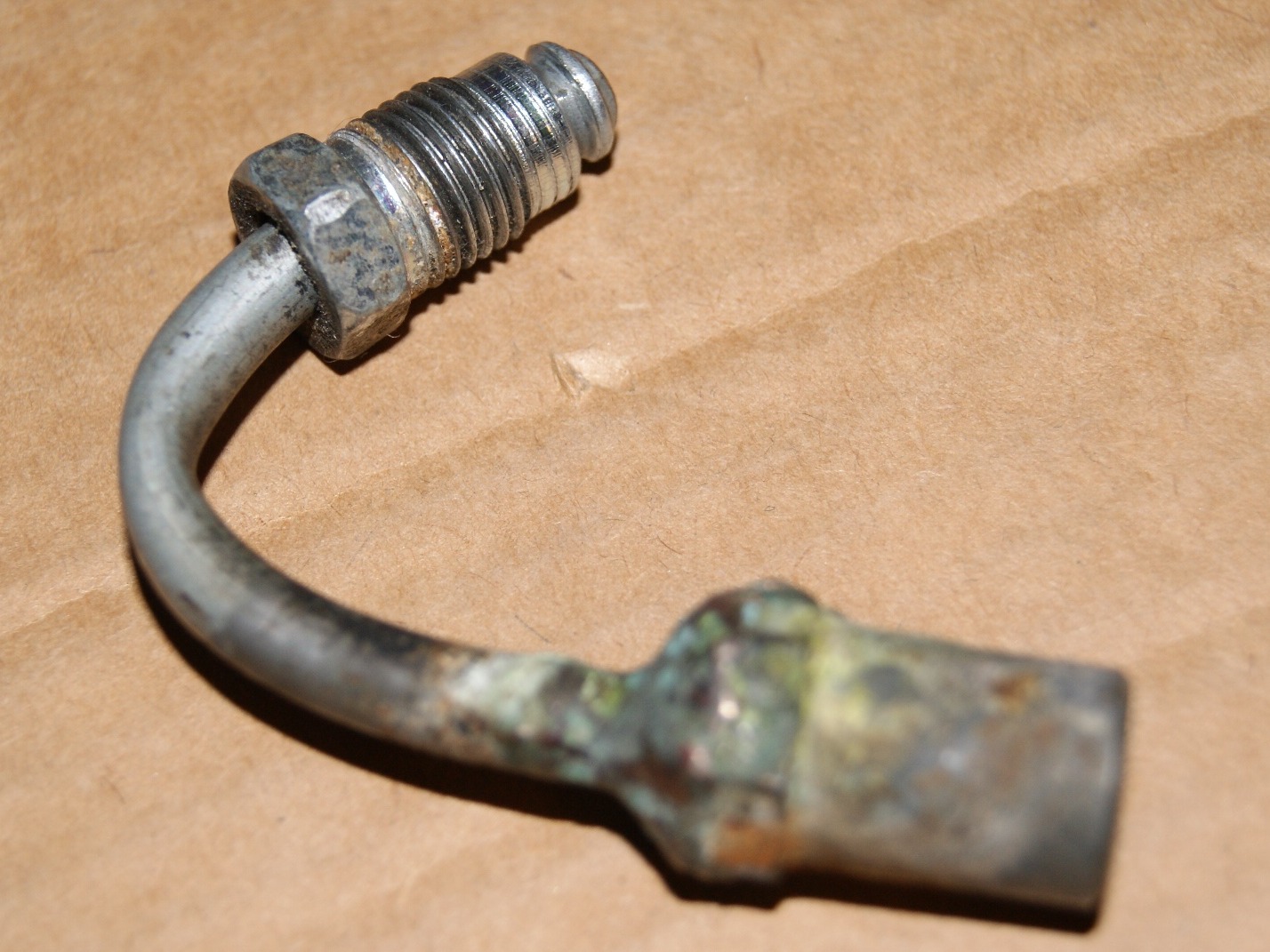

И вот такой переходничок с большого фланца на маленький
Он пойдет на переднее отверстие в ГТЦ (или возьмите заранее трубку от сцепления НИВЫ)
Все собрано, подключено!

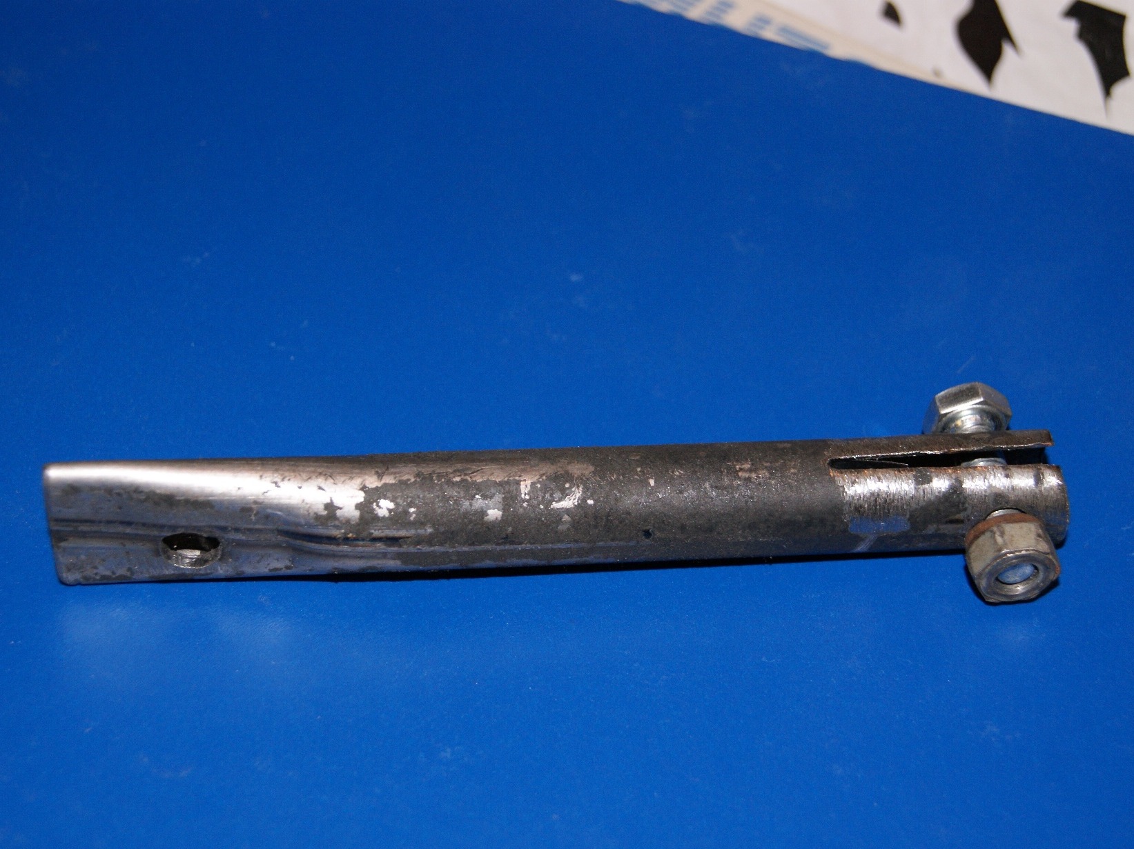

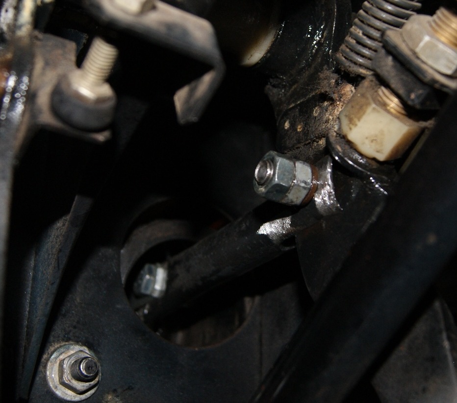

Идем в салон присоединять педаль. Не тут то было! Шток ВУТа короткий…
Чтобы добраться до педали делаем такой переходничок (трубка типа лыжной палки)
Одну сторону зажимаем в штоке ВУТа, а вторую на педали
НУ ВОТ И ВСЁ! А что из этого получилось не знаю =) ПОтому что ещё надо налить тормозухи и прокачать и протестить, а время позднее. В след бж обязательно скажу, что из этого вышло!

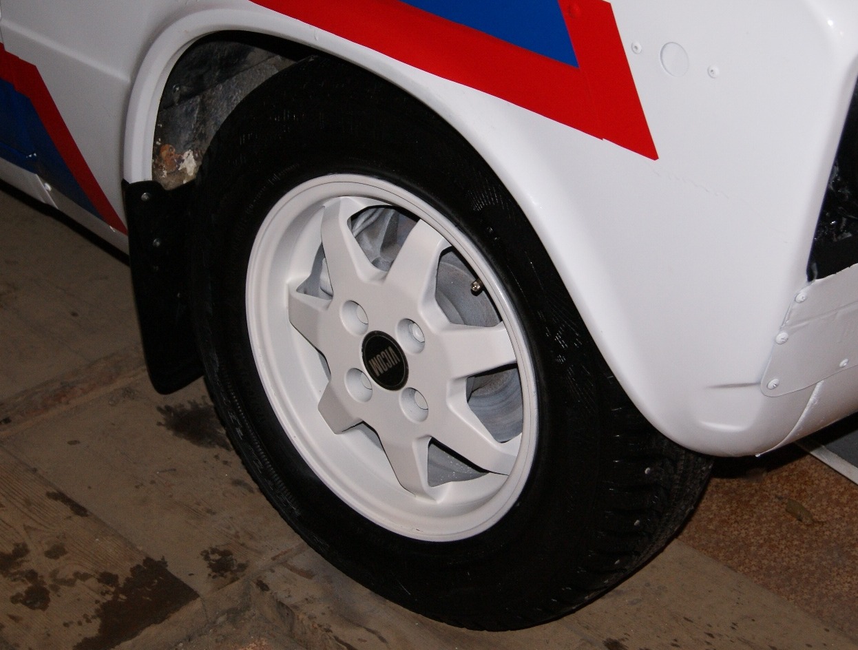

П.С. А вот на таких колесах ПамойкО сейчас… Полюбившиеся вам вайтволлы к езде не приспособлены, всетаки за 15 лет они устали =)

Доброго времени суток!
подскажи пожалуйста, я правильно понял: передний контур подключается к первому выходу(который ближе к ВУТу) через короткую трубку и тройник.
а задний контур ко второму выходу через переходной штуцер.

Привет, а переходник большого фланца на маленький сам делал?
Привет, ты про какой фланец? Между чем и чем?
У ГТЦ ведь отверстие под большую резьбу, а у классики все трубки с маленькой резьбой. Тот, что на 6-м фото.
BDrifty
Нет, мне его подогнали.

кронштейн для этого нужен от нивы 213. а у меня 08.
купи от нивы, чем шток переваривать

а че за калеса то?
гиславед НФ5
Кароч, у гтц приоры два отверстия — перед и зад соответственно, вот тут и нужен тройник, чтобэ две трубки шоховские соединить с одной. Кронштейн нужен чтобы отодвинуть вакуумник от цилиндра сцепления, тупо штобы он влез. Вроде на фотках понятно =)
понятно! спс)))
блог норм))) только вот Я с трубками не понял О_о зачем тройник?зачем кранштейн Нивы?и сколько отверстий под трубки ГТЦ приоры? =) объясните неинженеру инвалиду)

интересно почему не вакуум 2108 и гтц от оной же?приоровский мощнее?
Первоначально была идея поставить ГТЦ от шевика, он больше в диаметре, т.е. я так думаю, что и по производительнее, но ВУТ от шевика не встает на родное место в шохе. Начали смотреть и такой же ГТЦ оказался и калины и у приоры, только у них ВУТы поменьше в диаметре. Ну вот и решили попробовать, тем более разница в цене у них не большая.

Единственное — переходник внатуре из лыжной палки? Я понимаю, что сечерие трубчатое, но не мягковат ли метал? С этим не шути ;)
По всем статьям за работу и подробный фотоотчёт — ФАЙВ!
ПасибоС!
Не, это я так для сравнения написал, это стальная трубка — ручка от ледоруба =)
Сплющивал в тисках, нормальный металл ;)

Ага я первый!Чета братан трубочка не шибко к етому делу преспособленно выглядит, надо менять!)))А че не зовешь помогать?!((Я тут ему и домик и совет!А он…;-Р
P.S. А где ето ты такие колесики намутил, А?!
Первый огА =)
Я тебе как инженер с красным дипломом скажу — качество лакокрасочного на прочностные свойства металла не влияют =) =) Нормальная трубка, стальная…загибали в тисках, не пальцами =)

Пы.Сы. А колеса тоже из бабушкиного сундучка, востановили немного и в путь =)
