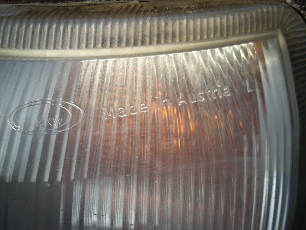

Я очень долго хотел восстановить отражатели в фарах и всё никак не мог собраться с силами и найти для этого время. Но сегодняшний солнечный и относительно тёплый день благоприятствовал мне. После небольшого отдыха было принято решение двинуться в гараж.
Ничего сложно, кроме как вынимания фар не было :) Разобрав фару увидел следующее: отражатель выгорел и потемнел.
Сделал трафарет заменяемой области и вырезал её из плёнки. Далее, аккуратно наклеил плёночку на отражатель.
Это готовый результат:
Заодно поправил уплотнительные резинки снизу фар и установил их на место.

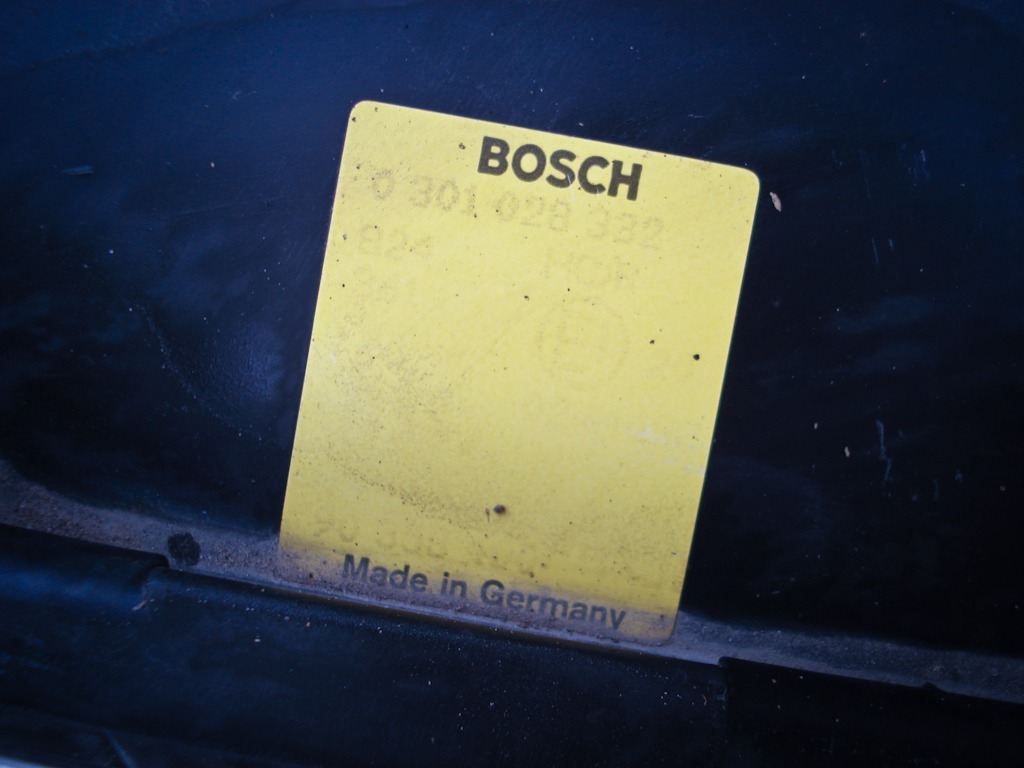

Оптика заводская BOSCH. Наклейка на фаре и поворотник:
Потом разобрал распределитель зажигания и почистил крышку внутри.
Надеюсь, что плёнка поведёт себя нормально и не скоро выйдет из строя :)
