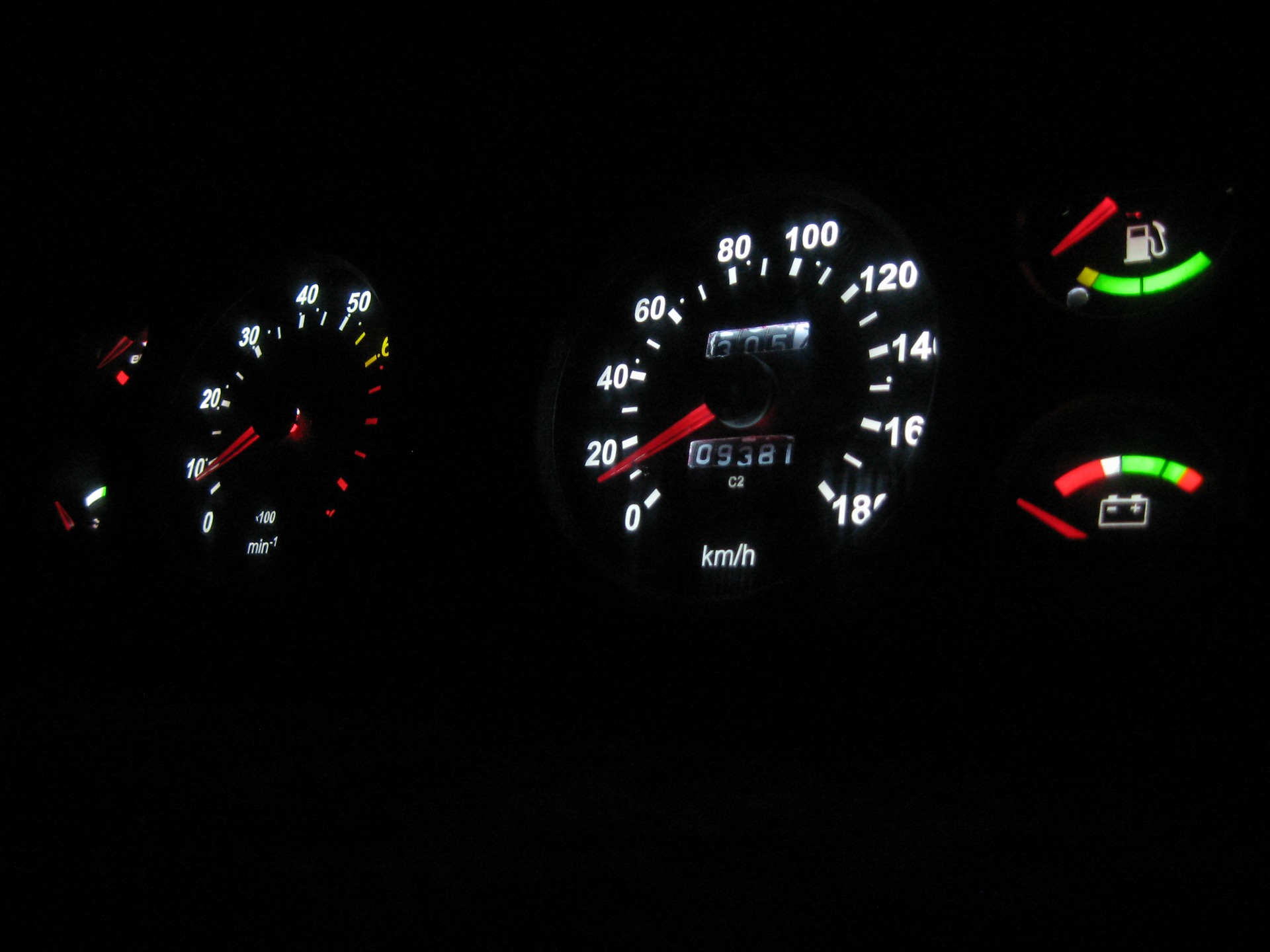

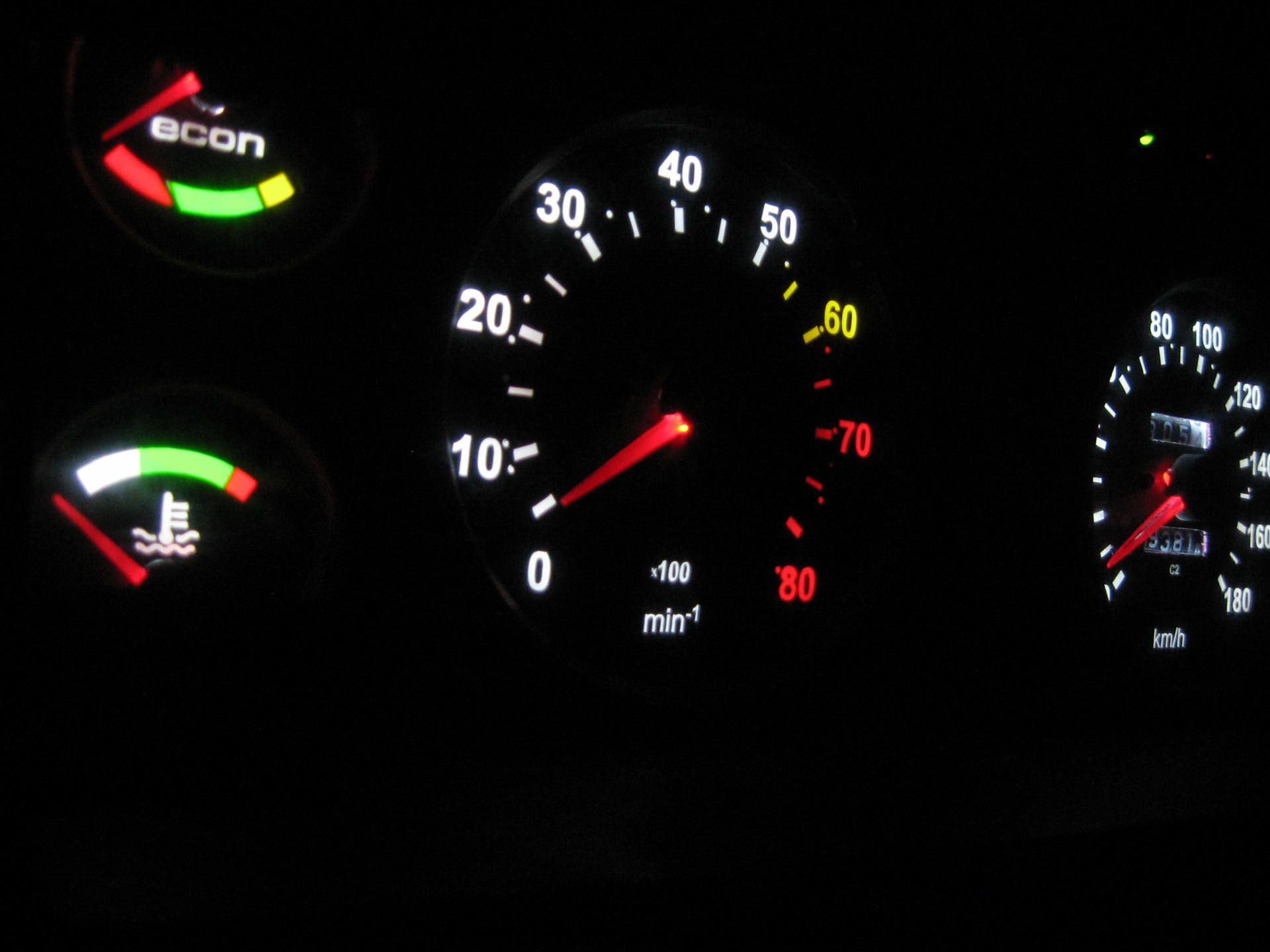

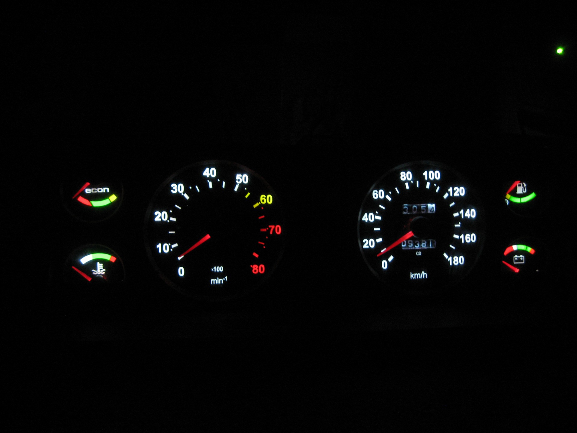

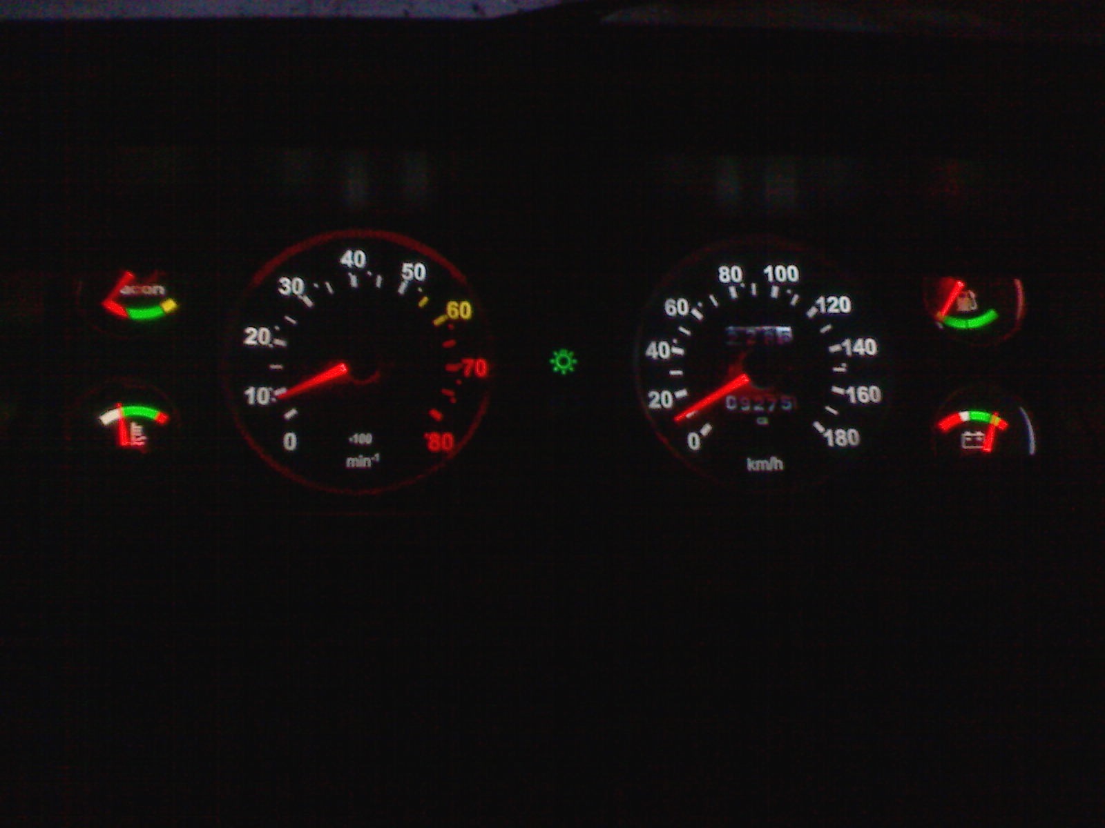

Делать шкалы я решил из оракала и сохранить стоковый вид шкал, только с подсветкой изнутри. Где то в интернете есть статья как делать на 6. Снял свою приборную панель, сдёрнул шкалы, отсканировал и переделал в Корел Дро. Потом пошёл и порезал черный оракал на плоттере. За два экземпляра отдал 150 рублей и тортик. Пришлось переделывать половину проекта, как оказалось я профан в Кореле))) (Огромное спасибо той девушке!)
Вырезал из коробочки от CD по размеру шкал оргстекло. Потом наклеял белый оракал, потом где надо зелёный, жёлтый и красный (как на стоке). Шкалы готовы.
Делее надо было делать подсветку. Для этого я использовал светодиодную ленту на 12V. 120 диодов на метр.
вот так крепил подсветку.
вот так всё это светится
Как оказалось, и как видно на фотках, стоковых стрелок почти не видно, поэтому потребовались светящиеся.
Вот тут и начался самый геморрой…
Как оказалось (и как ожидалось) светящихся стрелок найти отдельно НЕРЕАЛЬНО! Поэтому я начал ездить по разборкам в поисках дешёвой приборки и параллельно сам резал, точил оргстекло. Разумеетя приборки я не нашёл, а у самого ничего толкового не вышло. На avito.ru была найдена приборная панель от Волги 3110 всего за 500 р, но к сожалению в Москве. Что делать, пришлось ехать, слава богу папа иногда мотается туда. Приборная панель находилась в посёлке Катуар Московской области, примерно 40 км от Москвы по Дмитровке. 250 км ради стрелок… прикольно да? :)
Вот теперь панель от Волги у меня дома. Надо снять стрелки. Лучше всего снимать стрелки, зажимая ножницами латунную часть, которой стрелка сидит на приборе, и тянуть вверх. Надо быть предельно осторожным.
Забегу вперед и скажу что стрелка от спидометра волги не подходит на наш, слишком маленькая в ней дырочка. пришлось рассверливать. Сверлил миллиметровым свёрлышком. Оказалось много. Но с кусочком спички села на ура! Если будете использовать такие же стрелки, думаю сверло 0,8 будет в самый раз. также маленькая стрелка будет мала на наш эконометр, но её я не рассверливал, потому что одна маленькая была оторвана вместе со штоком от прибора и крепилась по другому. (если хотите узнать как, спросите расскажу.)
И так, стрелки сняты. Теперь надо придумать как их подсветить. Пробывал 3 мм светодиоды, оказалось тускло. Поэтому использовал 5 мм. Светодиод обтачивал так и примерно так крепил на суперклей:
Под каждой маленькой стрелкой стоит один диод, под большими два.
и вот долгожданный момент, работа закончена на 90%, время одевать ВСЕ стрелки и тут надо же! Ну без этого никак! Ну а че, мало нервов то потрачено вот тебе под конец! СТРЕЛКИ НЕ НАЛАЗИЮТ! хотя приборы почти одинаковые, что на волге, что у нас. НО СТРЕЛКИ НЕ НАЛАЗИЮТ! мало того что не налазиют, они оделись на половину, но уже ни вперед ни назад. Сели намертво. Была идея снять и рассверлить их тоже но первая попытка сломала шток на который одевается стрелка сломав сразу саму стрелку и сам прибор!
Стрелок больше нет, приборы покупать новые уже нет ни желания ни лишних денег. Решил оставить так. При установки стекла приборной панели пришлось делать прокладочки, чтобы стрелки не цеплялись колпачками.
