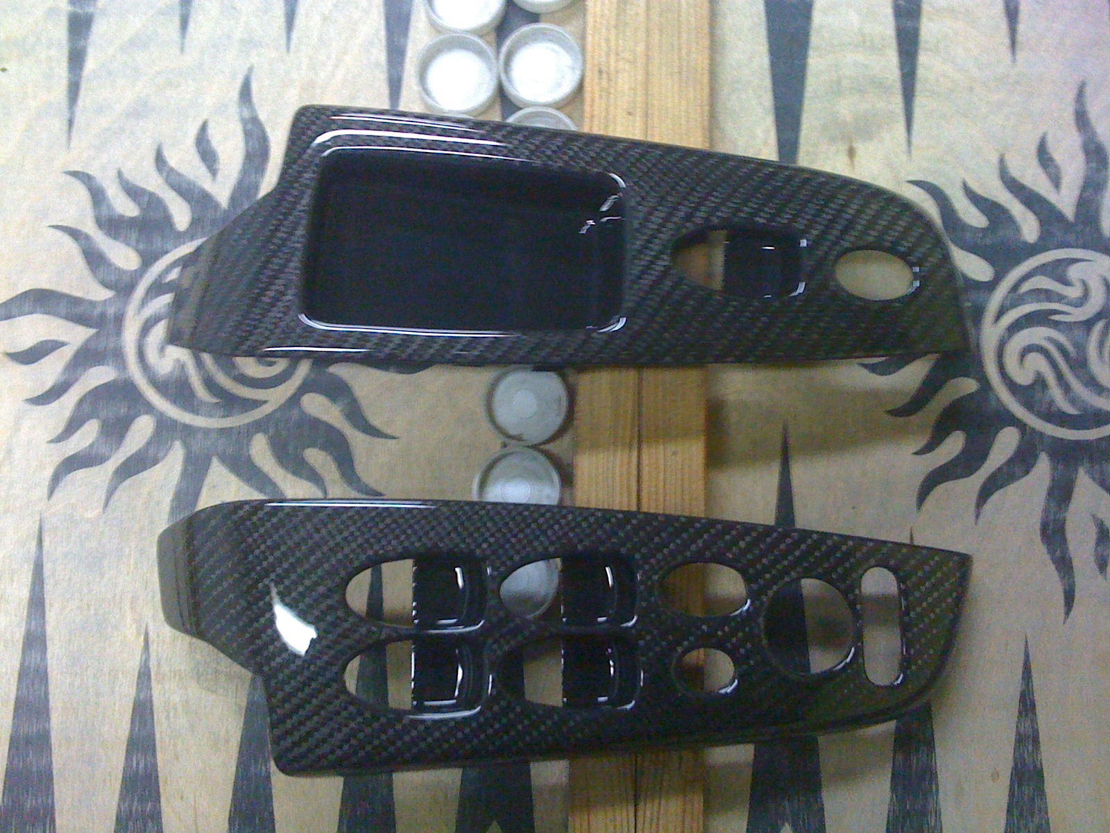

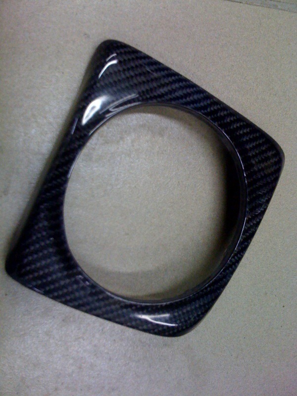

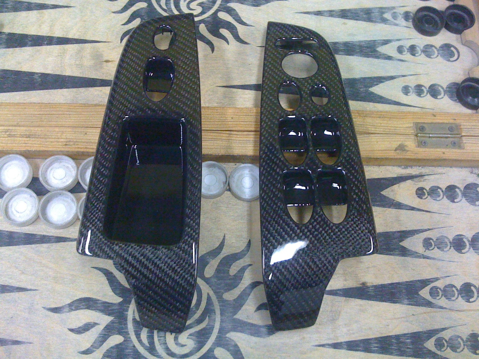

добавил немного карбончика в салон-передние и задние кнопки стеклоподъемников-облицовка кпп-вставка на руле (пока в процессе)

Такой блеск дает полировка или лаком покрывал?
лаком покрывал

Тём, как делал вырезы в накладках кнопках стеклоподъемниках
очень просто: клеишь ткань на всю поверхность, наносишь слой смолы и после того как он высохнет канцелярским ножом вырезаешь отверстия. потом ровняешь наждачкой.вот и все
Мы когда делали проблема была с левым блоком. А точнее с отделом для мелочи. квадратный.Внутри закрашивали лаком. а ты как сделал?!
так и сделал
