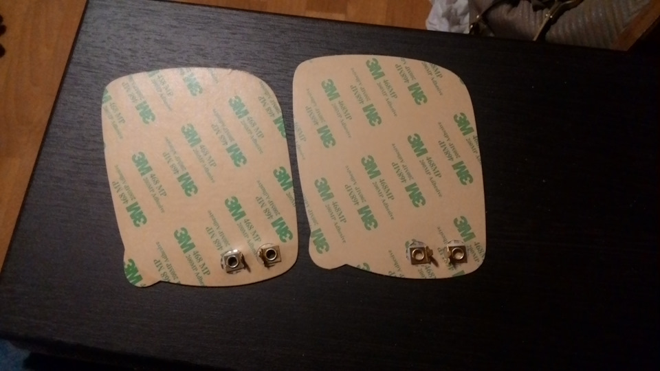

На рынке сегодня купил два универсальных подогрева зеркал 3M

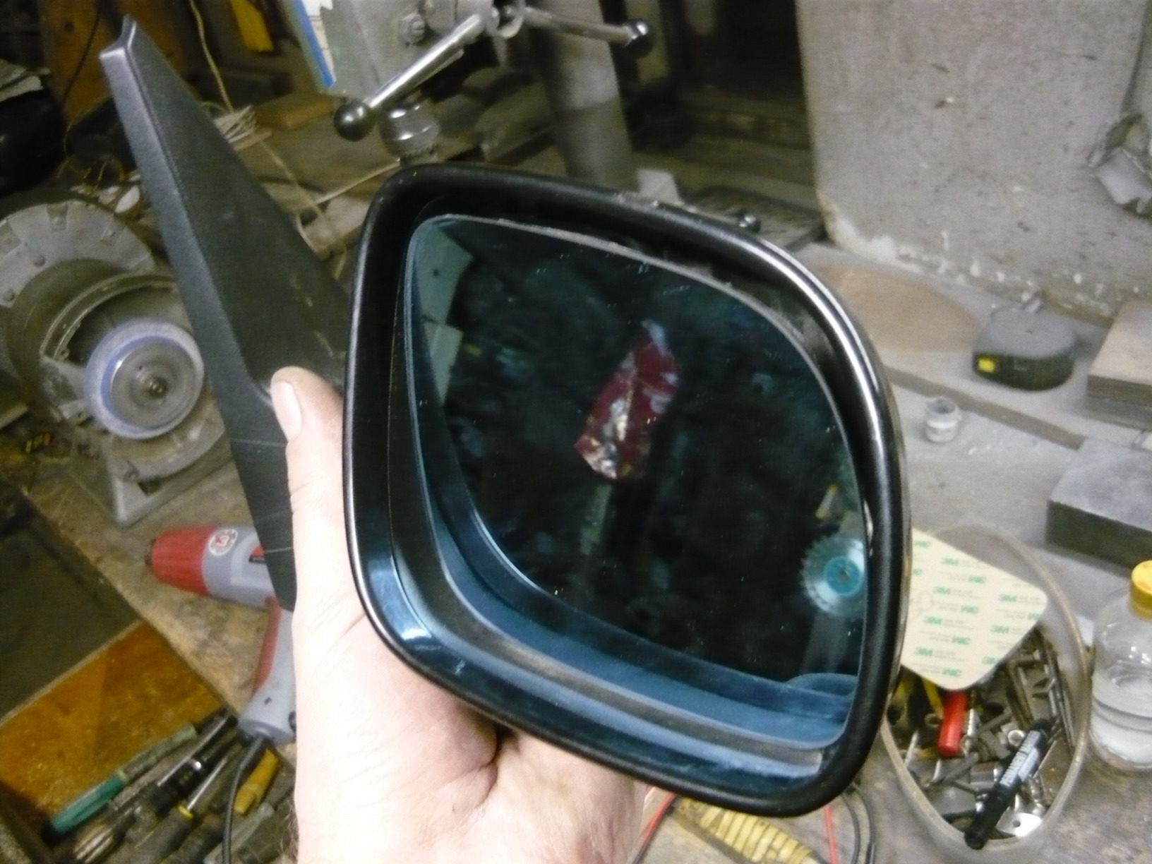

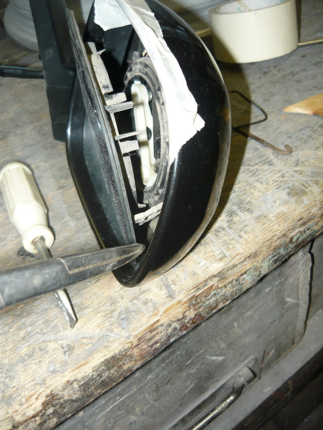

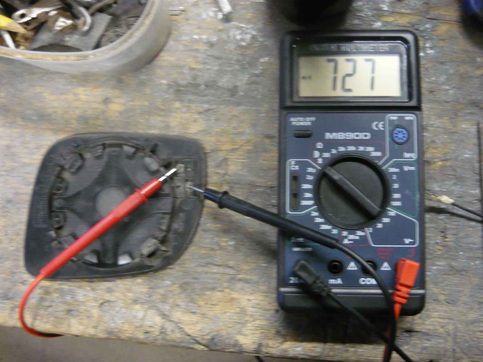

Решил начать ставить с пассажирской стороны на маленькое зеркало. Чтоб снять зеркало, нужно снять карту двери, снять треугольник с динамиком, и идем в теплую мастерскую…
Разобрать саму конструкцию не удалось никак ((

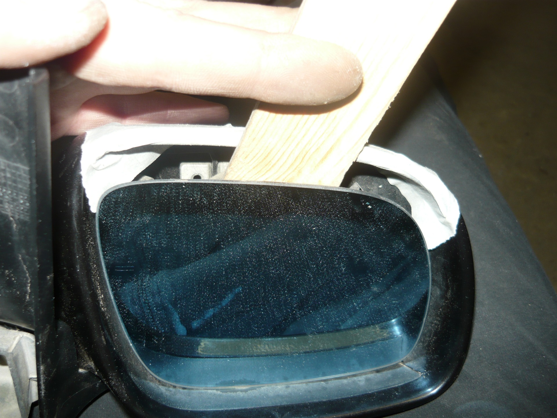

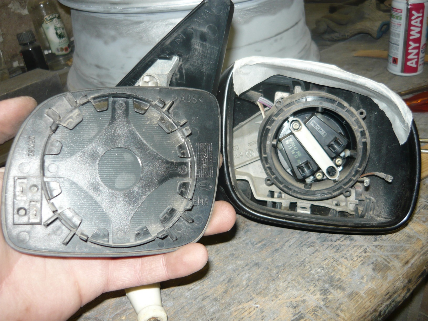

Оказывается это и ненужно делать. нужно или на машине с подключенной фишкой опустить электроприводом зеркало чтобы оно смотрело вниз, или усилием руки надавить на нижнюю часть, и потом или пластиковой лопаткой, или как я деревяшкой аккуратно отсоединить зеркальный элемент от корпуса:

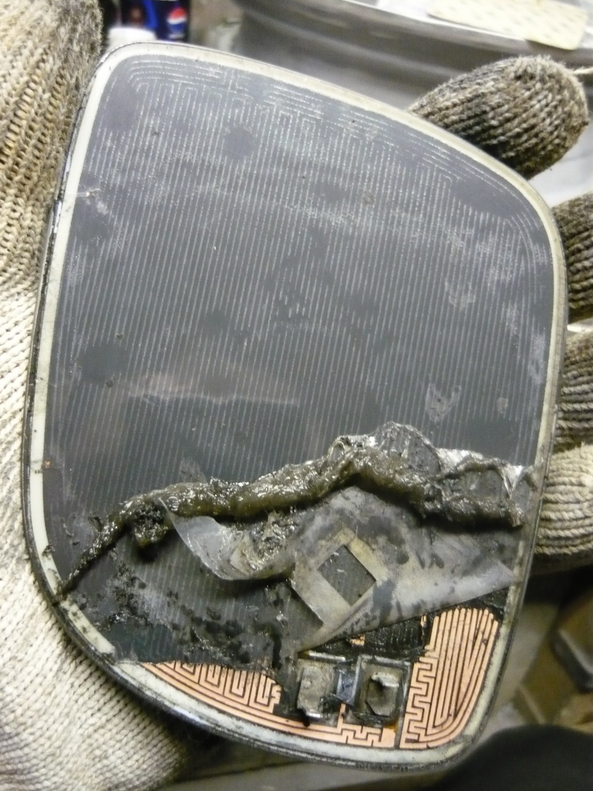

пинцетом отсоединяем два контакта:
снял зеркальный элемент:

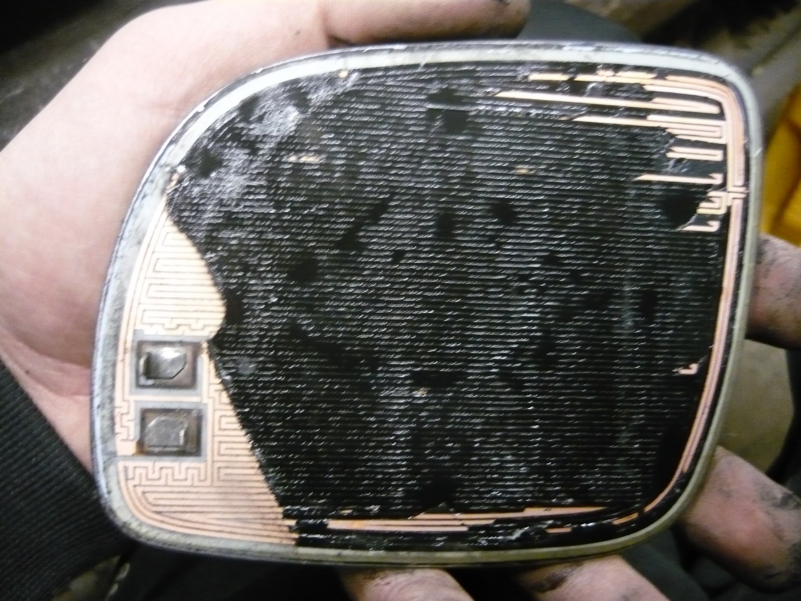

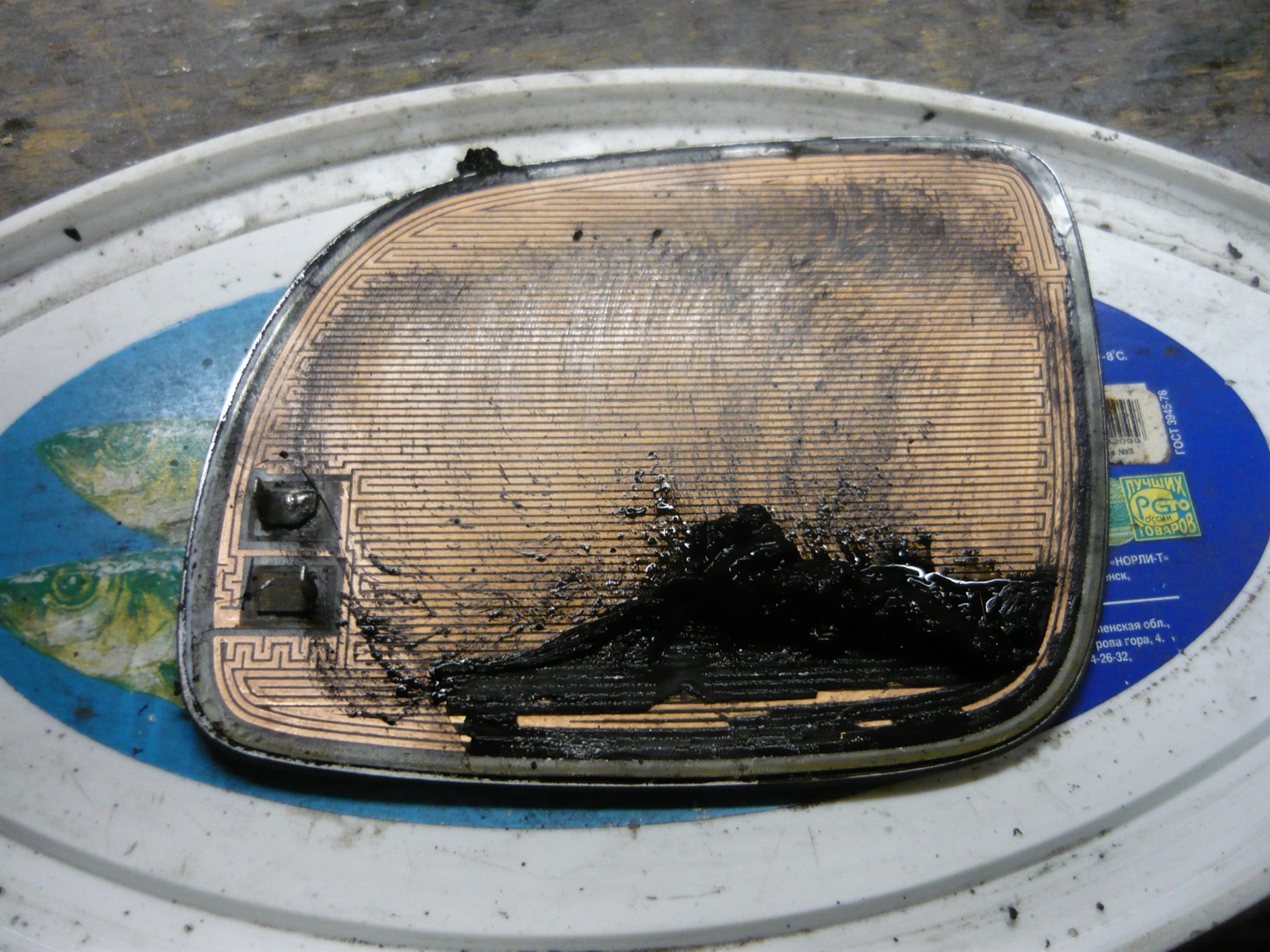

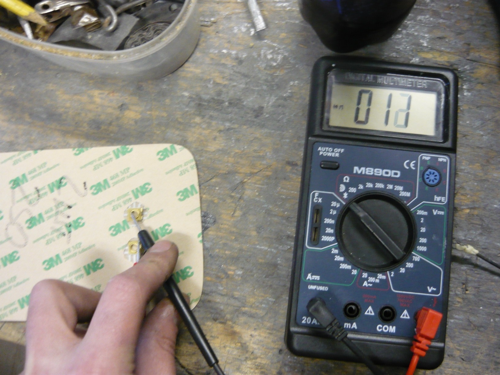

проверяем сопротивление на нерабочем обогреве:
на новом должно быть 10-15 Ом:

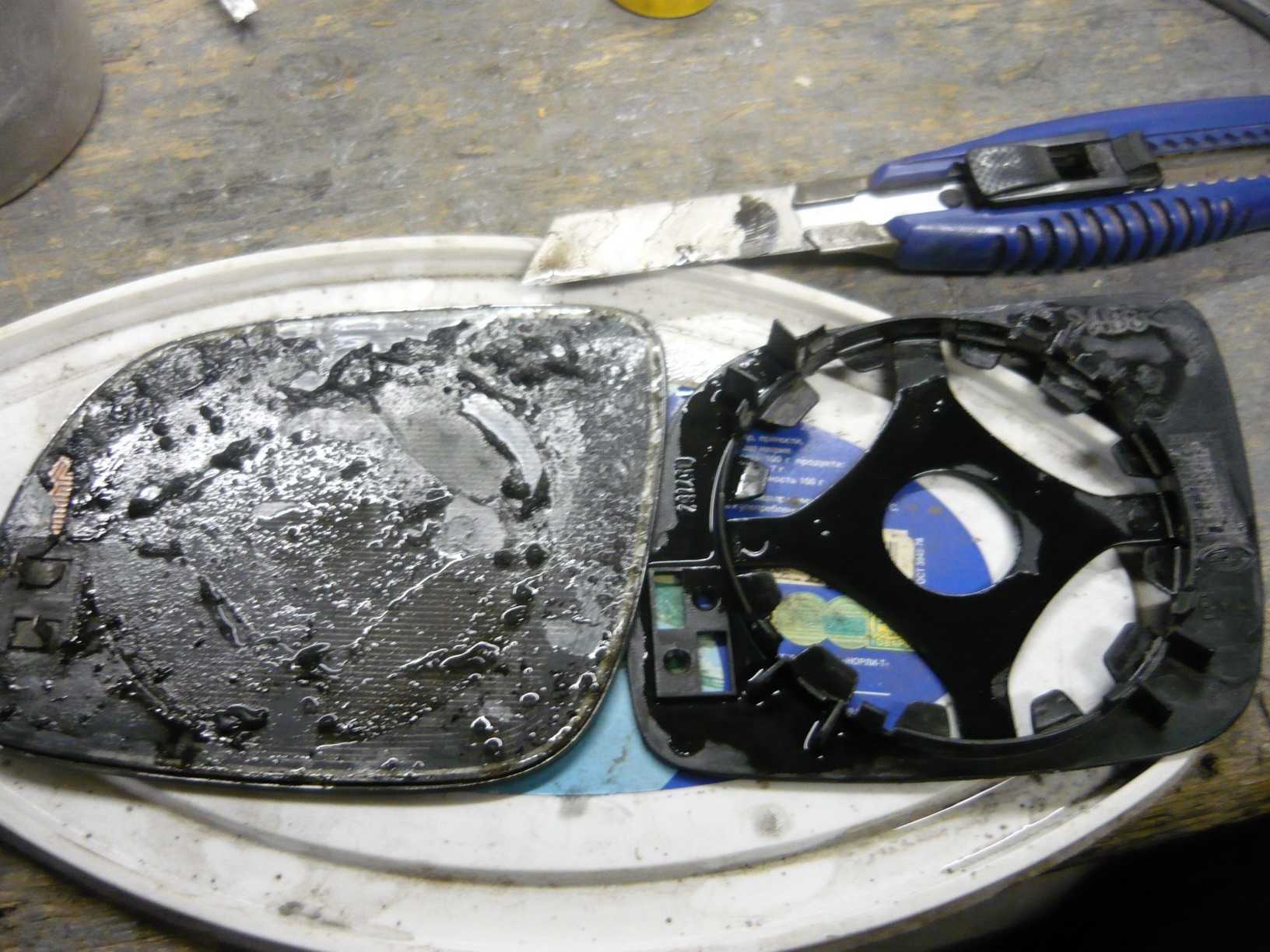

далее процесс смывания клейких слоев с деталей и выкидывание нерабочего обогрева:
девственно чистое стеклышко-зеркало:

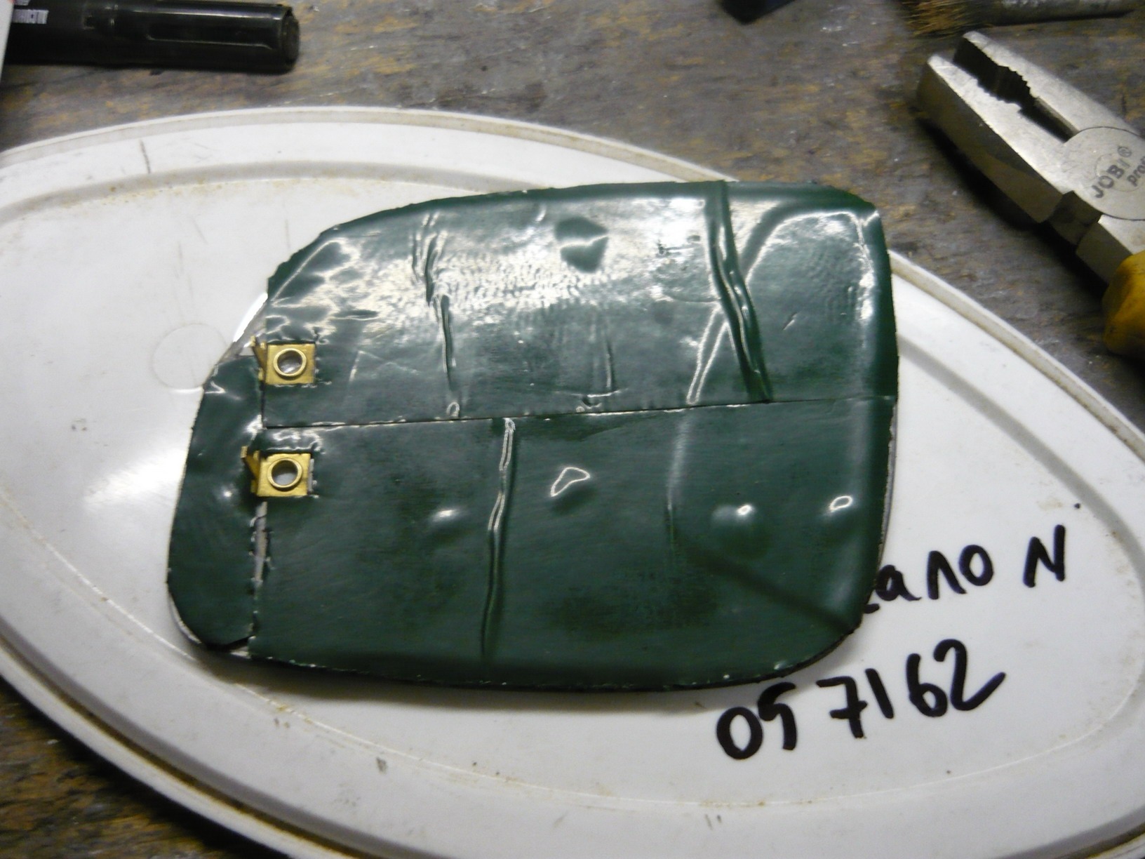

клею и заворачиваю пленку:
двусторонний скотч на пластмаску:
толстый двусторонний скотч на зеркало:
соединяем всё вместе:
вставляем зеркало на место:
готово, можно идти ставить на машину.
У меня нифига не получилось это всё! (((((((((((
Подогрев оказался не рабочим, скорее всего потому что его пришлось загибать на маленьком зеркале… А резать дорожки — тоже не выход. Нужно покупать или родное зеркало с подогревом, или зеркало в корпусе целиком от праворульной машины, чтобы оно было такое же большое как и с водительской стороны.
Все равно буду так же делать водительскую сторону, там должно получиться, размер зеркала соответствует размеру дорожек на подогреве
Ссылка по теме: passat-b5.ru/showthread.php?t=142342
установлен подогрев на водительскую сторону, т.к. там не нужно было загибать дорожки, он работает, греет отлично, осталось испытать на улице в морозы/дождь)))

Нужно покупать в размер зеркала подогрев, они бывают разные. Вы купили какой-то очень неуниверсальный, я себе брал на тойоту 3М — там нити подогрева по краям отсутствуют, т.е. можно спокойно подрезать
