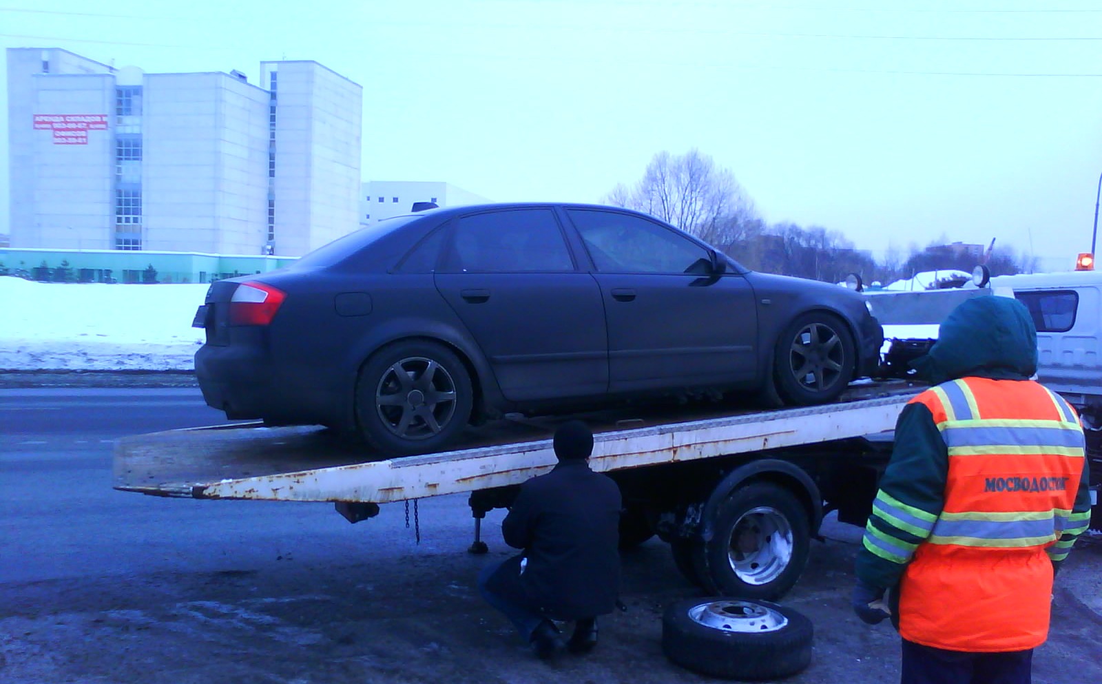

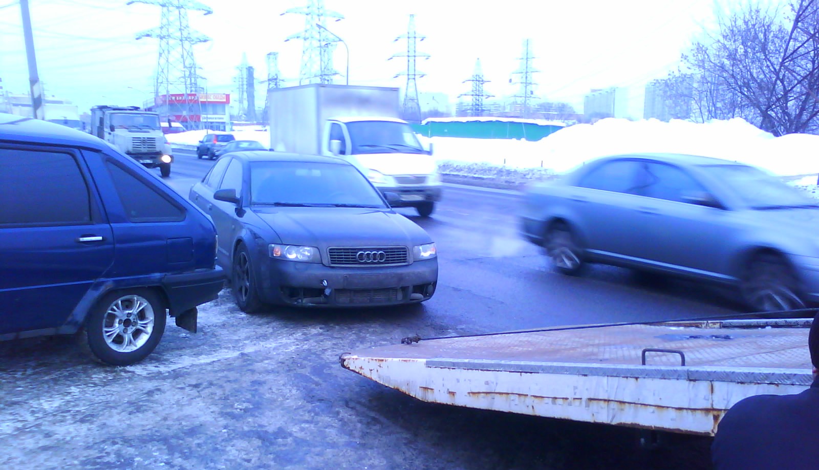

как итог, проехал 3 км, после чего умали обороты, и насос более топливо в рейку не гнал
а по-скольку, все мои друзья-товарищи, пересели на а/м с АКП.
пришлось вызывать эвакуатор(
ну и на этот самый эвакуатор, мне ох как тяжело было забраться… просто беда без винтов и пневмы, зимой (

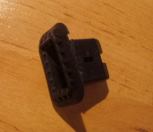

— вырвал из пистонов, которые уж очень на совесть сидели в гнёздах, заднюю сидушку,
пистоны эти под замену сразу рекомендую…
(4B0 886 373 01C)

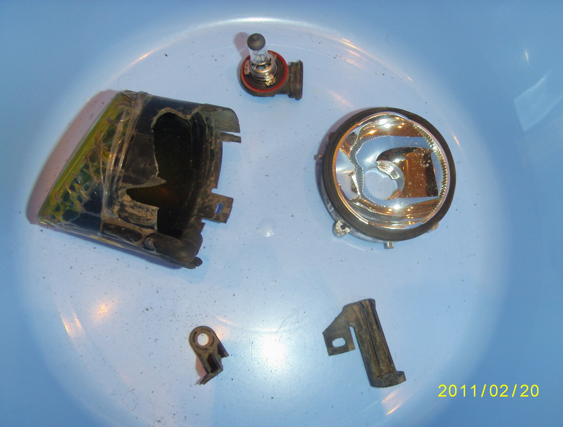

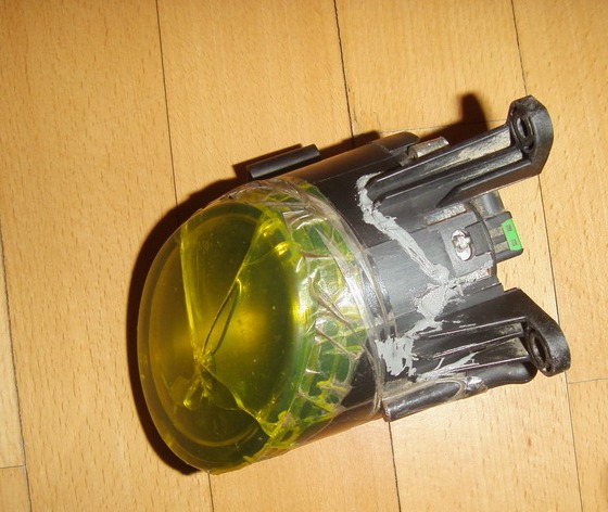

а пока его нет и по улице бродить не хочется, я склеил противотуманку, которая, надеюсь до лета ещё повесит на машинке
…помог Паксипол, очень я его полюбил уж)

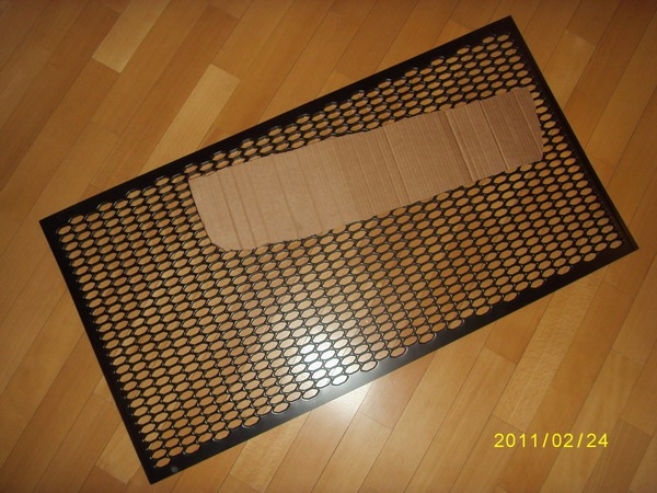

а так же я вырезал, на скорую руку, трафарет, по которому надо бы изготовить решёточку)

Скажи пожалуйста от чего решетка такая? И из чего рамку будешь творить?
рамка есть, но пока без неё катаюсь,
ибо буду красить багажник… хочу и её пыльнуть)
а решётка с Ебай… аля RS-сетка
Как называецца по-английски чтобы поискать ее там?
не помню, но подумаю, намедни…
