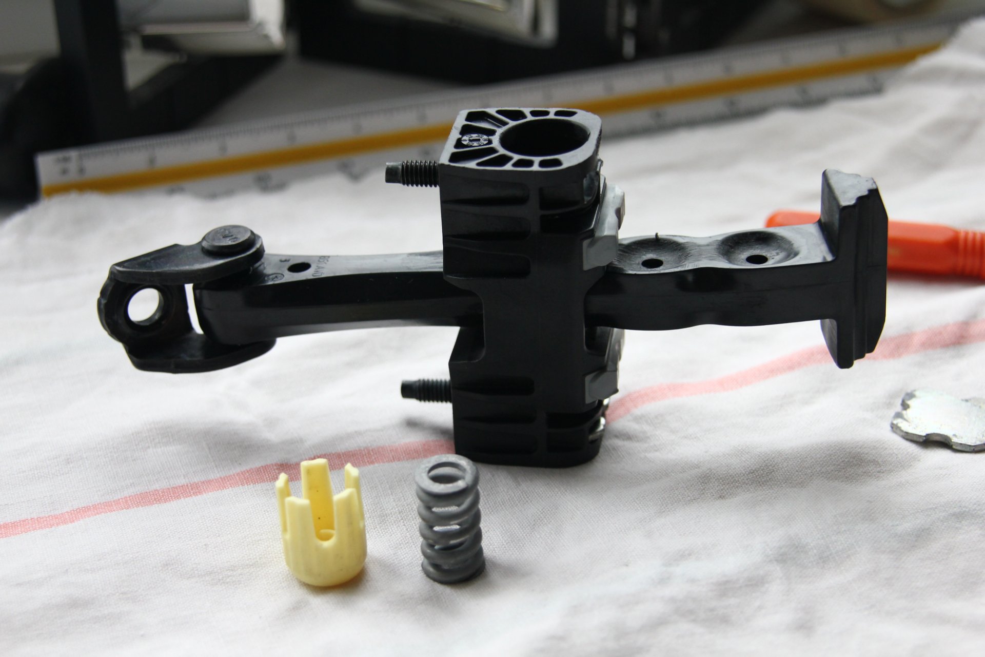

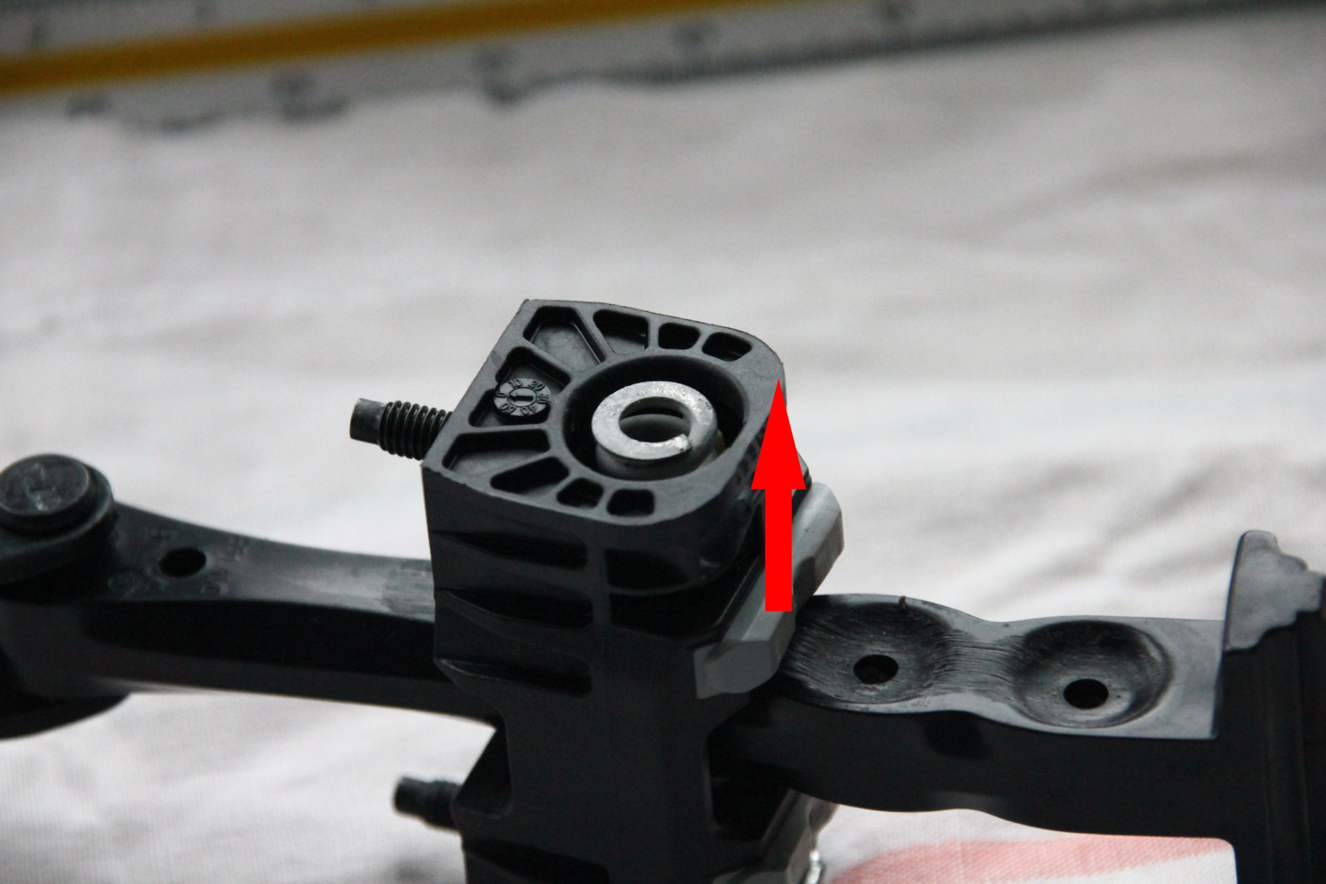

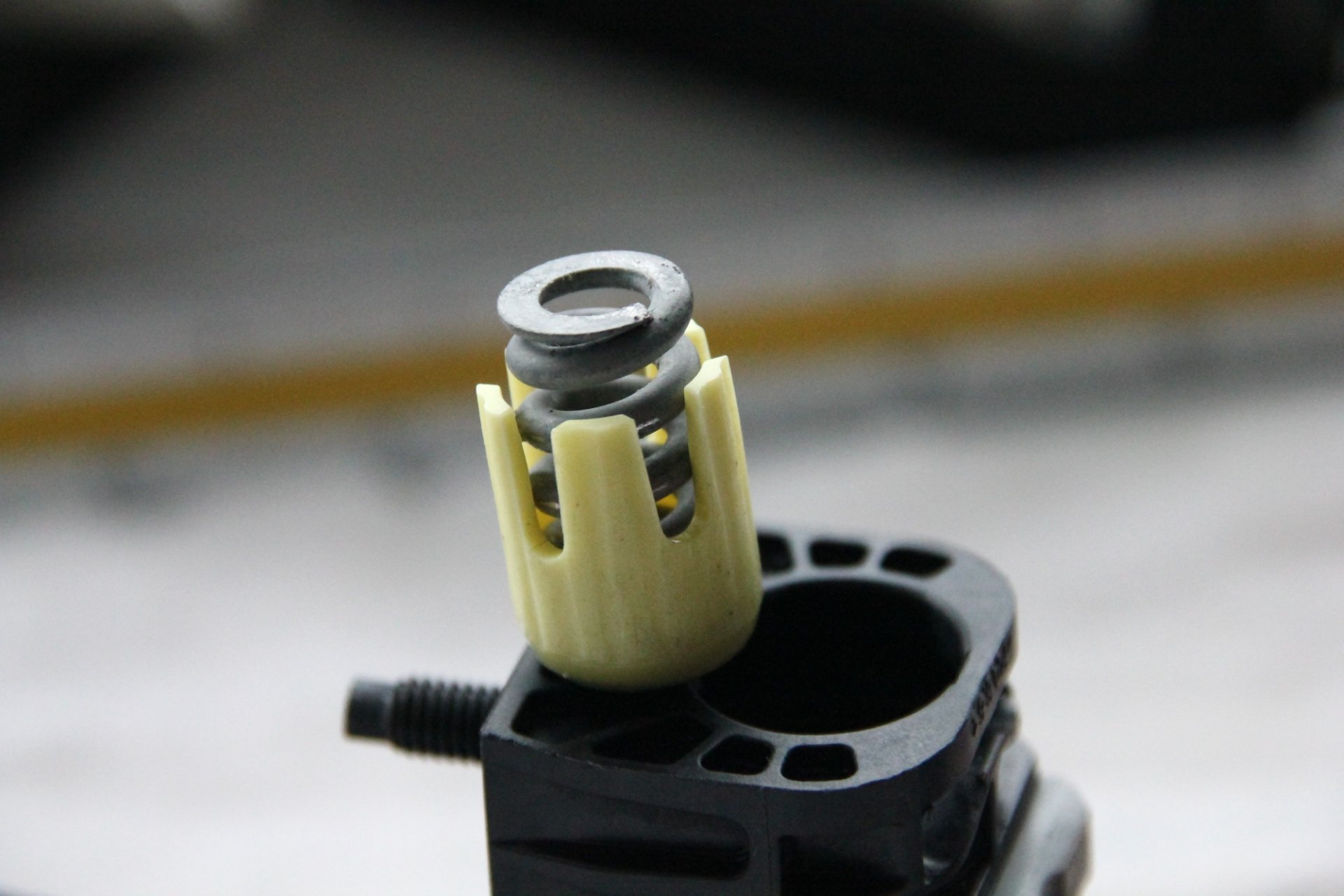

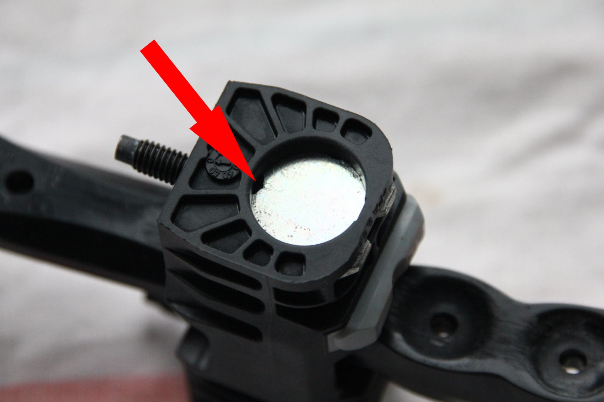

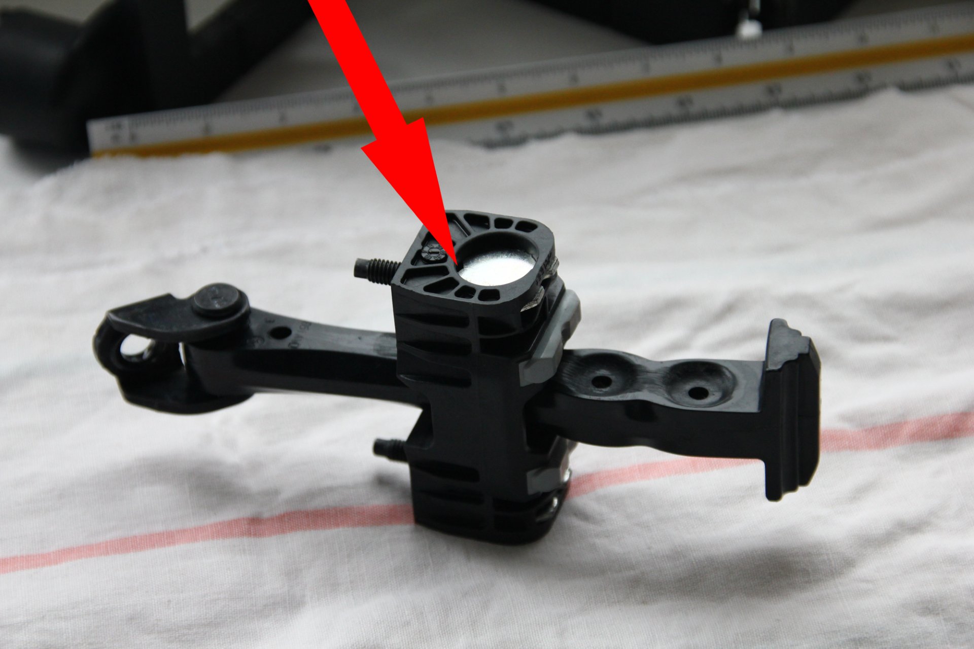

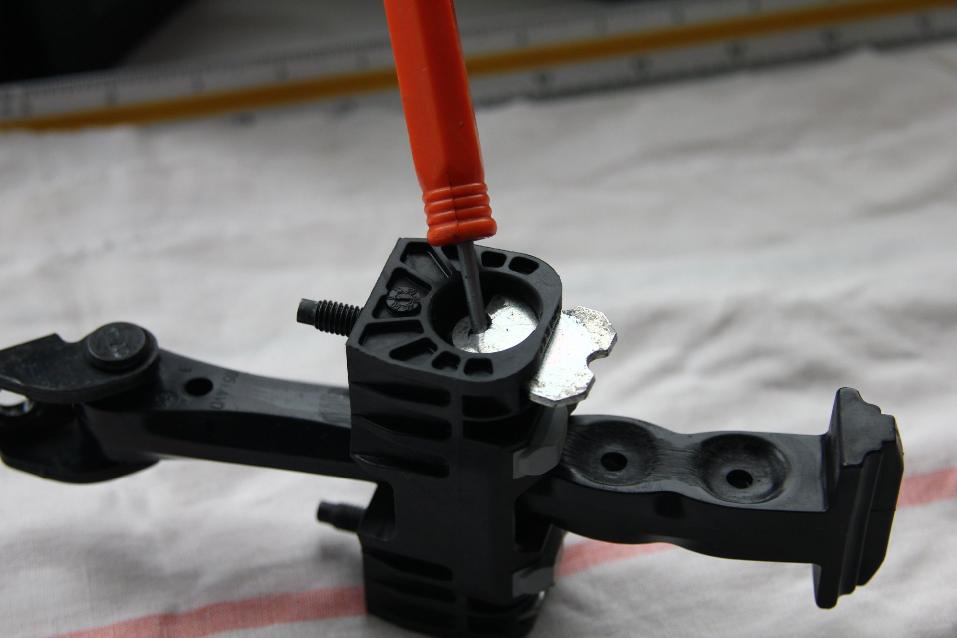

Купив новый фиксатор и установив его, у меня в руках оказался старый, ну я решил чтобы добру не пропадать, дай разберу его, помою, смажу и будет запасной, он вроде как должен подойти и на правую сторону. Как оказалось разобрать его очень просто:
Я так понял все скрежеты и щёлкания фиксатора были из-за отсутствия смазки в канале где находился патрон с пружинкой и обилия грязи с песком внутри самой конструкции. Так что я всё это помыл, смазал, собрал и положил в дальний угол до лучших времён, как понадобиться его поставить, отпишусь расскажу пропали звуки после ремонта или нет.

а смазывал чем ?
Уже не помню было давно, литолом чтоли

Респект и уважуха автору :-) снял, разобрал, помыл, смазал шрусом. все работает как часы, а стоимость стопора теперь можно спокойно потратить на пиво :-)
Рад, что помогло лечение =)

Обшив снимал на двери?Или все таки подлез, падлец?!=)
Пошутил))) ты видишь какая это "ЕЛДА" этот фиксатор, дырка в двери оооочень маленькая, пришлось разбирать дверь, ещё песка наелся пока всё сделал, ветер зараза покоя не давал… =)
