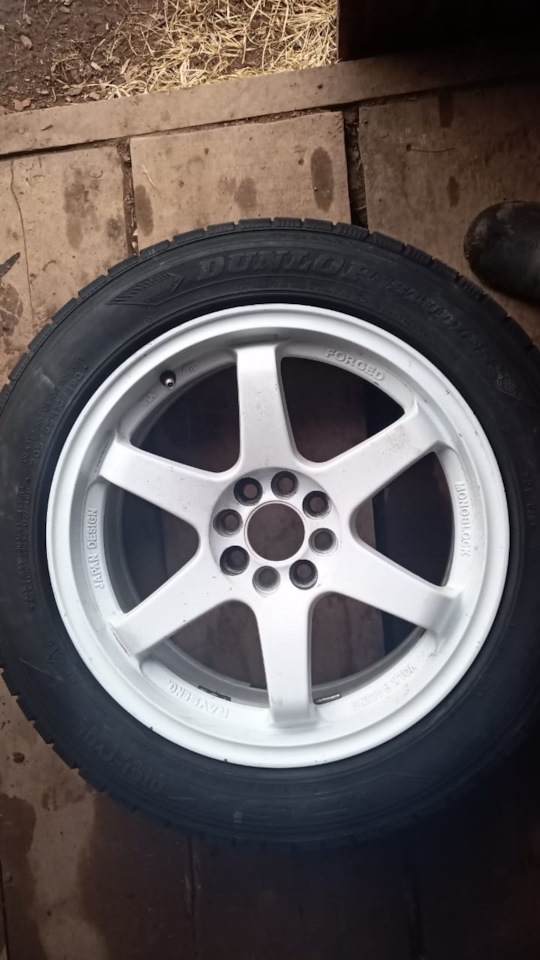

достались на халяву кованные диски 4 на 100 сегодня поставил встали без проблем. просто надо закручивать болты очень аккуратно и равномерно и не в коем случае не доверять это дело шиномонтажникам мне с родной разболтовкой загнали болт на перекос. проверил на ходу 160 все ровно. если руки кривые советую найти человека с прямыми. вазовская ступица в большинстве случяев идет на плюс 98.5 99.0 остается 1 мм. 0.5 на сторону дпя ВАЗА это ни о чем.
