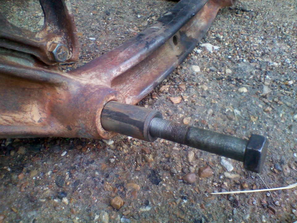

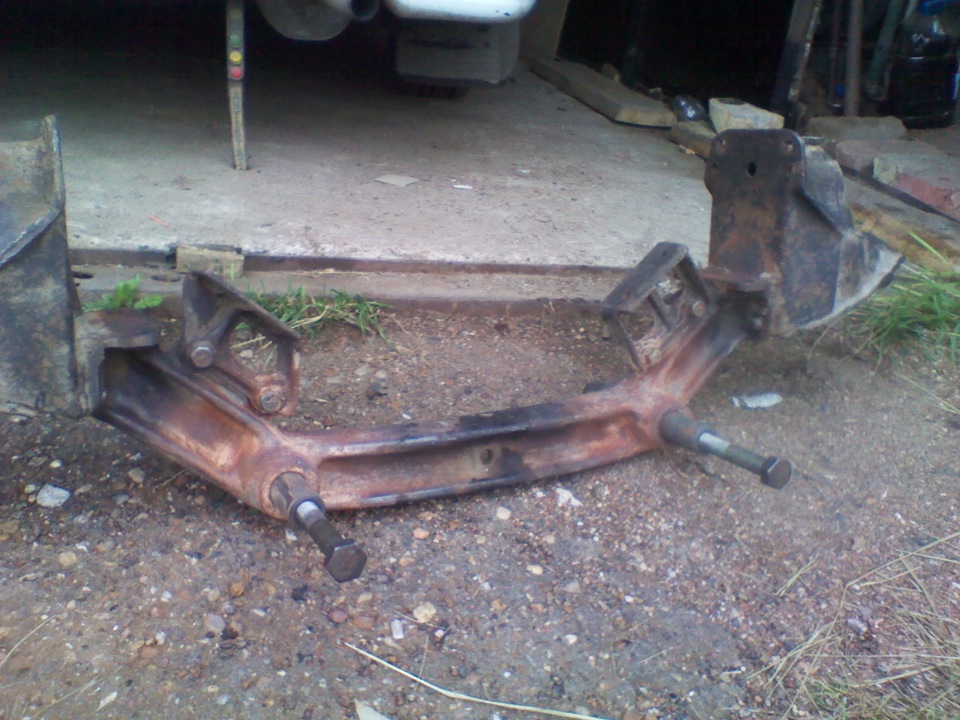

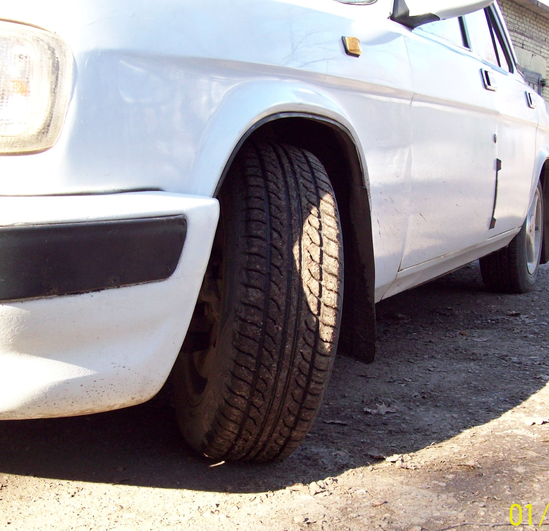

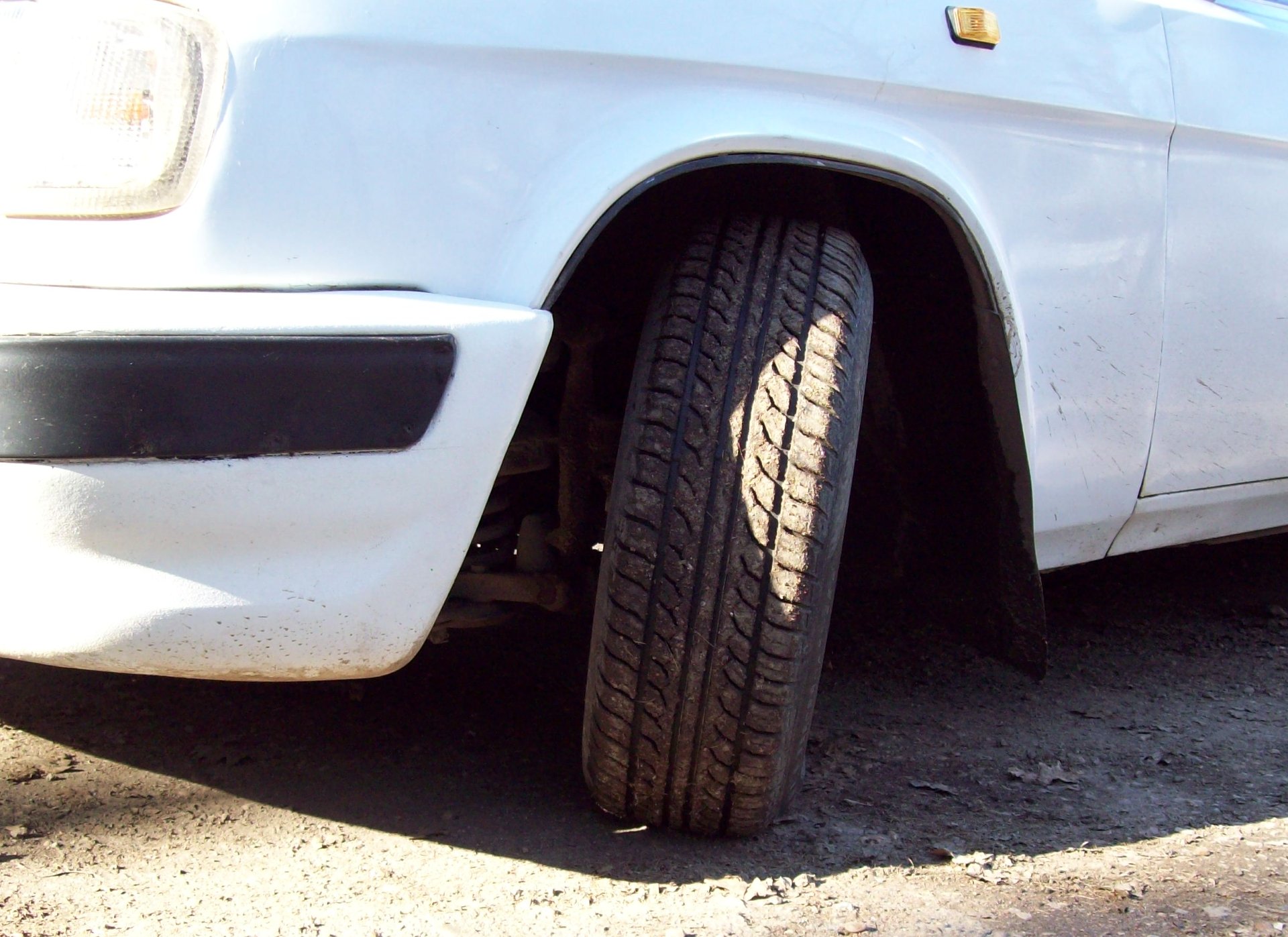

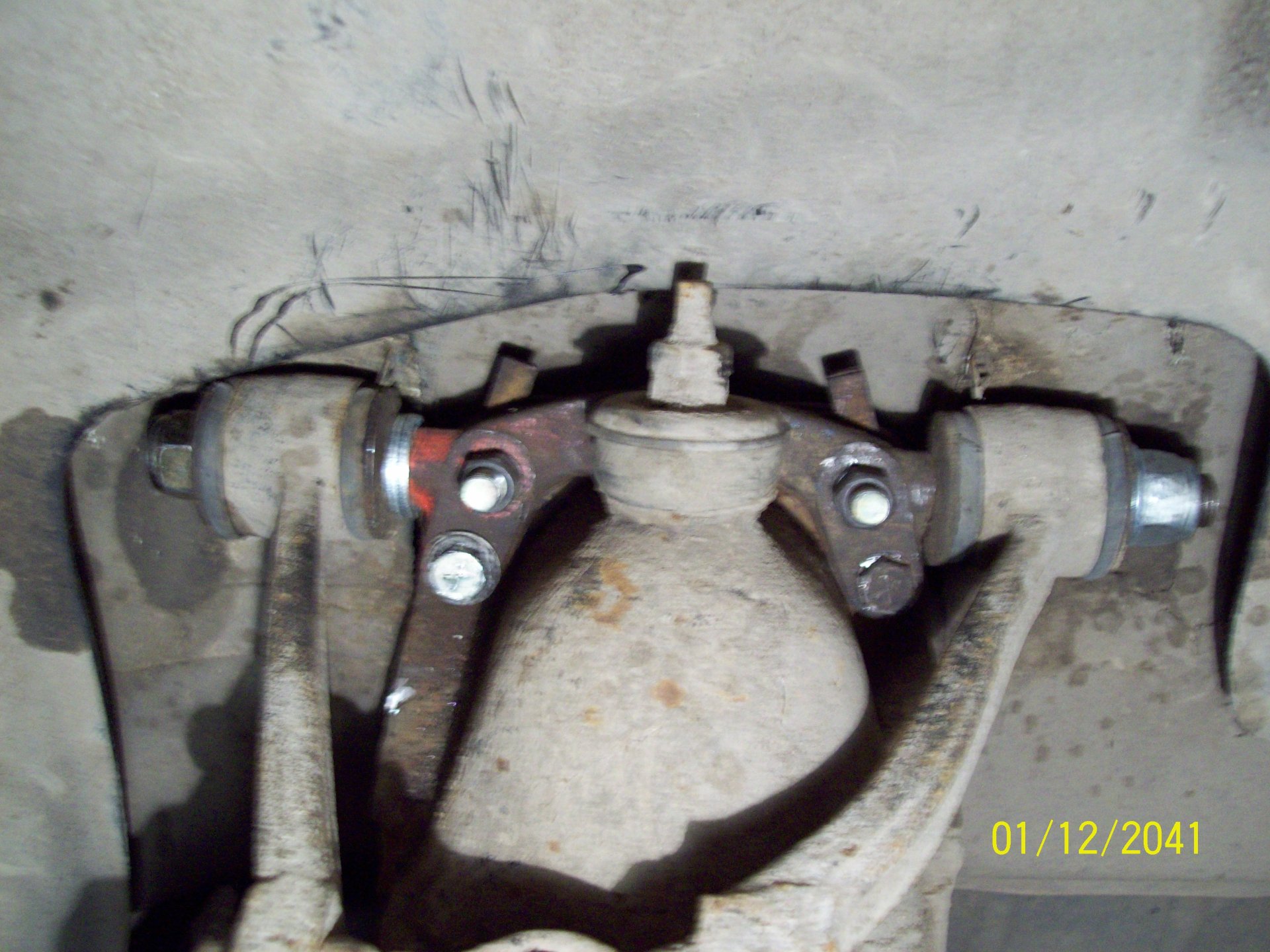

Поменял нижние оси на 105ошные. Установил их со смещением на 4мм вперёд по ходу а/м. для увеличения угла, установка в проекте.
Грел балку докрасна(по ней видно), потом через отверстие втулки проливал литра два воды,
(метод позаимствованый у товарища Ришата из Уфы)
первая пошла сразу, вторую помучился. Весь гемор только в нагреве(долго), грел пропаном — горелкой откр пламени, проливал водой-тюкал медным молотком, и так несколько раз. После выемки осей прогрел ещё, и оси из морозилки залетают насквозь со свистом, потому на оси зажал хомутик в нужном мне месте. Потом можно нагрев балку, пролив воду через отверстие молоточком, корректировать вылет, ориентировав его по заднему торцу отв балки.
Фотоотчёт по увеличению угла кастора на шкворнях…

Перечитал статью несколько раз но так и не смог сообразить. У вас кастор по итогу положительный получился? Если смотреть на вторую картинку, у вас ось рычага сместилась сверху назад. А нижнюю ось вы подали за счет перепрессовки балки вперед? Правильно ли я понял, что поперечная ось вращения колеса осталась на своем родном местеместе, а вам удалось добиться изменения только вертикального наклона относительно хода движения в плюс по вертикальной оси?
Читайте коменты … Делать надо либо верх, либо низ, всё вместе будет перебор … а в целом никто не запрещает сделать и верх и низ … мерседес будет курить в сторонке …
Да не, я больше про то, как ось вращения колеса, перпендикулярная ходу движения машины, сместилась по итогу относительно арки. В моем понимании должна немного уйти вперед к бамперу. Чем-то надо компенсировать или нет? Про верх или низ я понял. Еще смотрел, есть варианты с подкладыванием клиньев под привальные поверхности балки и лонжерона. Но тоже мне не совсем понятно со смещением оси.
Геометрия такова … Если смещаем один рычаг на 4мм, то ось ступицы смещается на 2мм — это не заметно

Добрый день) уже несколько раз перечитывал вашу запись! вот намечается на моей волге замена нижних осьей) и тут назревает вопрос ? что если мне тоже сместить ось на 4-5 мм вперед, и сточить с верхней оси 4-6 мм ? даст ли эффект на старенькой 24 подвеске, в которой кастор с завода можно сказать нулевой!
Делать надо либо верх, либо низ, всё вместе будет перебор.
А в целом сначала низ подвинь на6мм, а с верхом никогда не поздно.

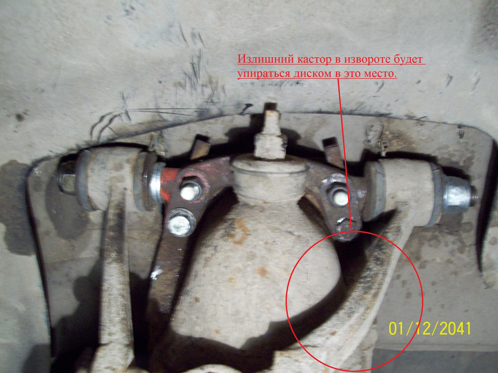

На шаровой излишний угол череват касанием(трением) о верхний рычаг на извороте.

Черезмерное подкладывание пластин на шкворнях, как раз больше увеличивает нагрузку на сайленты, чем смещение по оси.
При увеличении кастора — большие плюсы это курсовая устойчивость, возврат руля в исходное положение, информативность руля. Здесь выложен оптимально максимальный угол, далее на шкворнях уже перебор.
На шаровой заводской стандарт угла оптимален, но можно добавить пластинами.
Перестановка одной пластины с задней части в передн даёт 0"30 градусов.
Поворачиваемость не меняется.

Величину угла не знаю, а курсовая устойчивость на трассе очевидна, в колее асфальта машина перестала рыскать.
Гидрач стоит, но не в нём сила.

Нижнюю ось и болты лучше взять от 105й, и запрессовать со смещением. В последствии на эту балку можно нацепить всё шаровое без проблем.

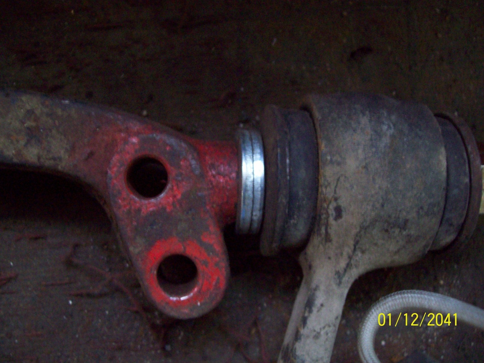

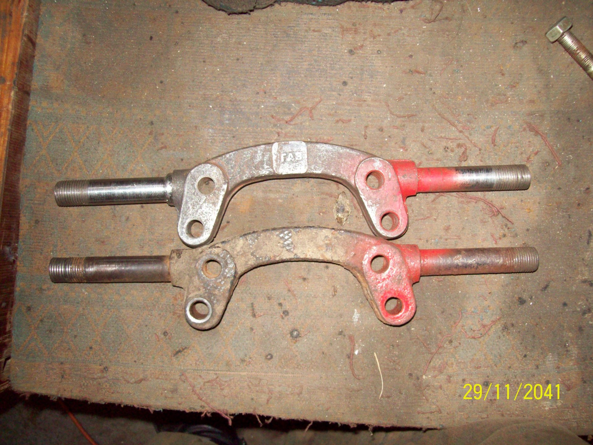

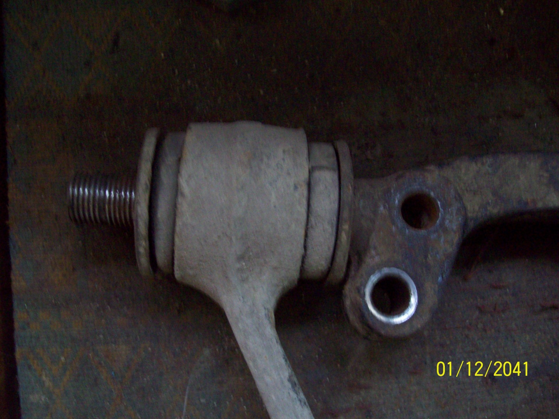

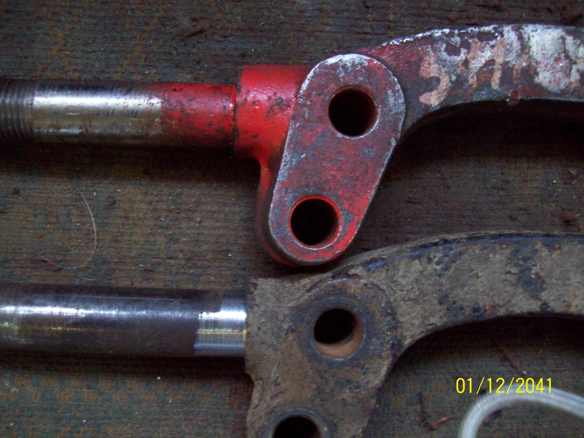

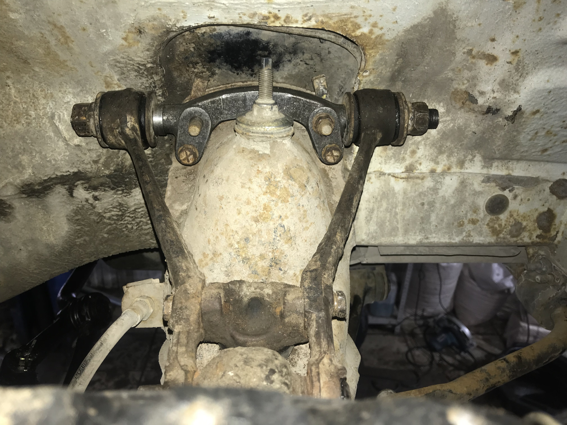

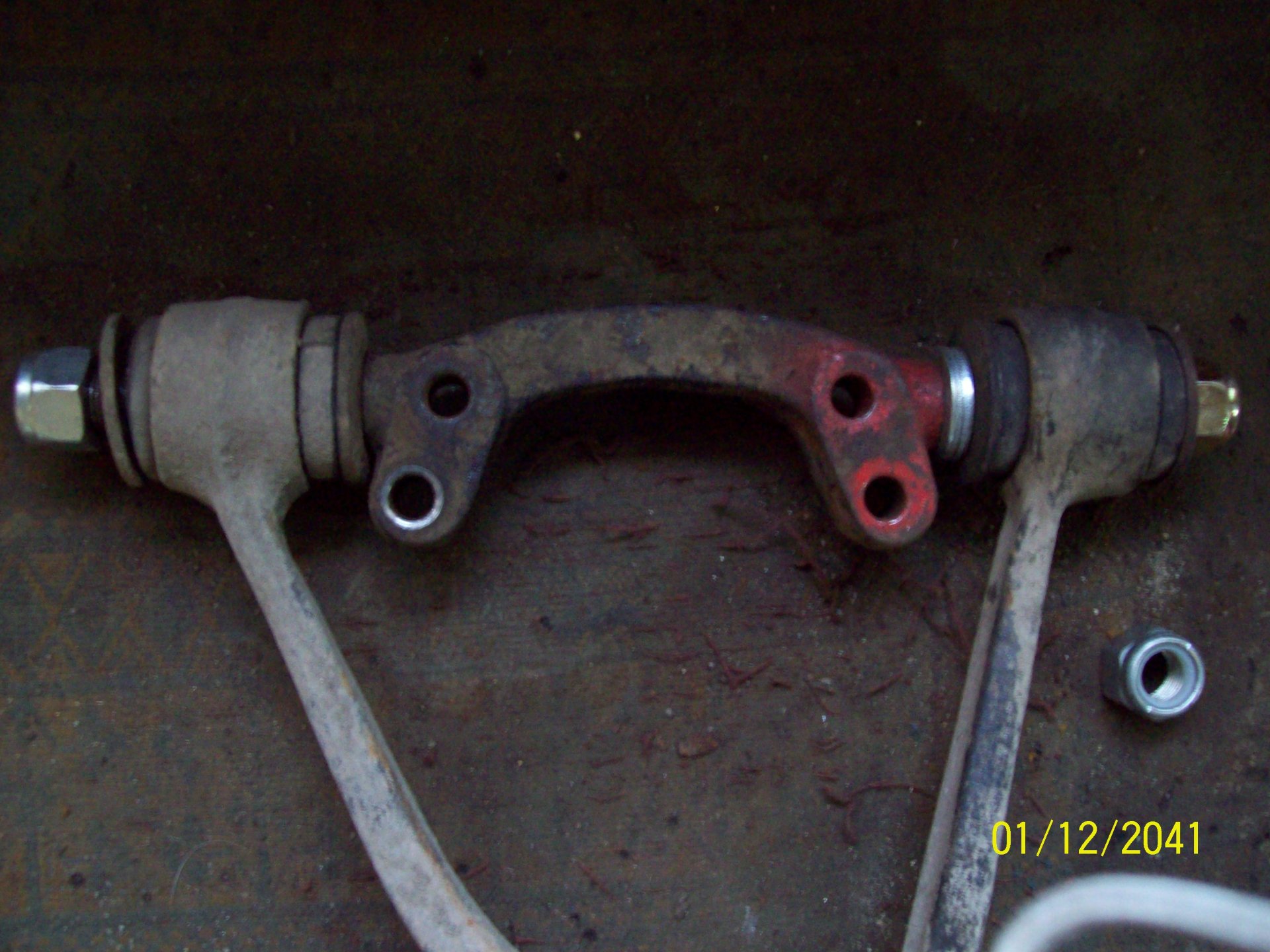

Верхний рычаг по оси смещается назад на 5мм, за счёт проточки передней части оси, и добавления шайб на задней части оси…
Ещё нижнюю ось перепрессовать, сместив вперёд на 4-5мм, это ещё прибавит угол, но трудоёмко.

В градусах не знаю не мерил, только отвесом сделал одинаковыми лев — прав= gazclub.ru/faq/?mess_id=1358, потом всё енто проделал, Поездил два дня, ощущения катастрофически положительные.
Верхние рычаги сместил по оси на 5мм назад, на втором снимке заметна расточка(нижняя деталь), на третьем снимке видны справа две шайбы 2.5-3мм каждая, Писать пид каждой фоткой пока никак не сооброжу. Чесн скажу туп я ещё по компу, постараюсь на днях с приятелем поучиться, вот потом обязательно нарисую.
