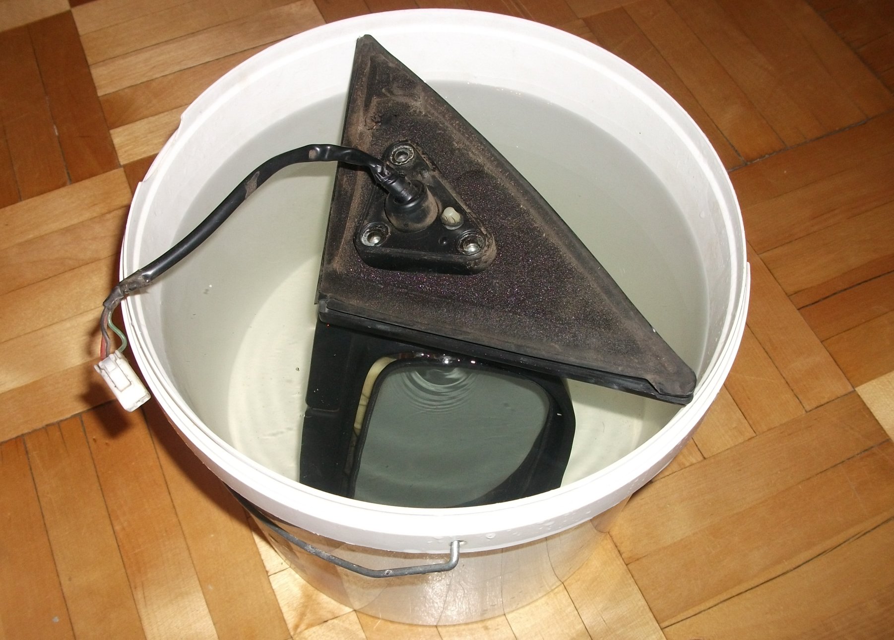

— Берем зеркало и опускаем его в ведро с горячей водой
title="опускаем в ведро минут на 10-15, в это время пока готовим рабочее место"

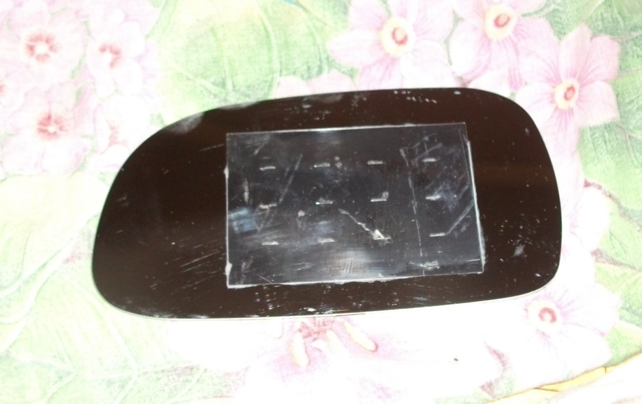

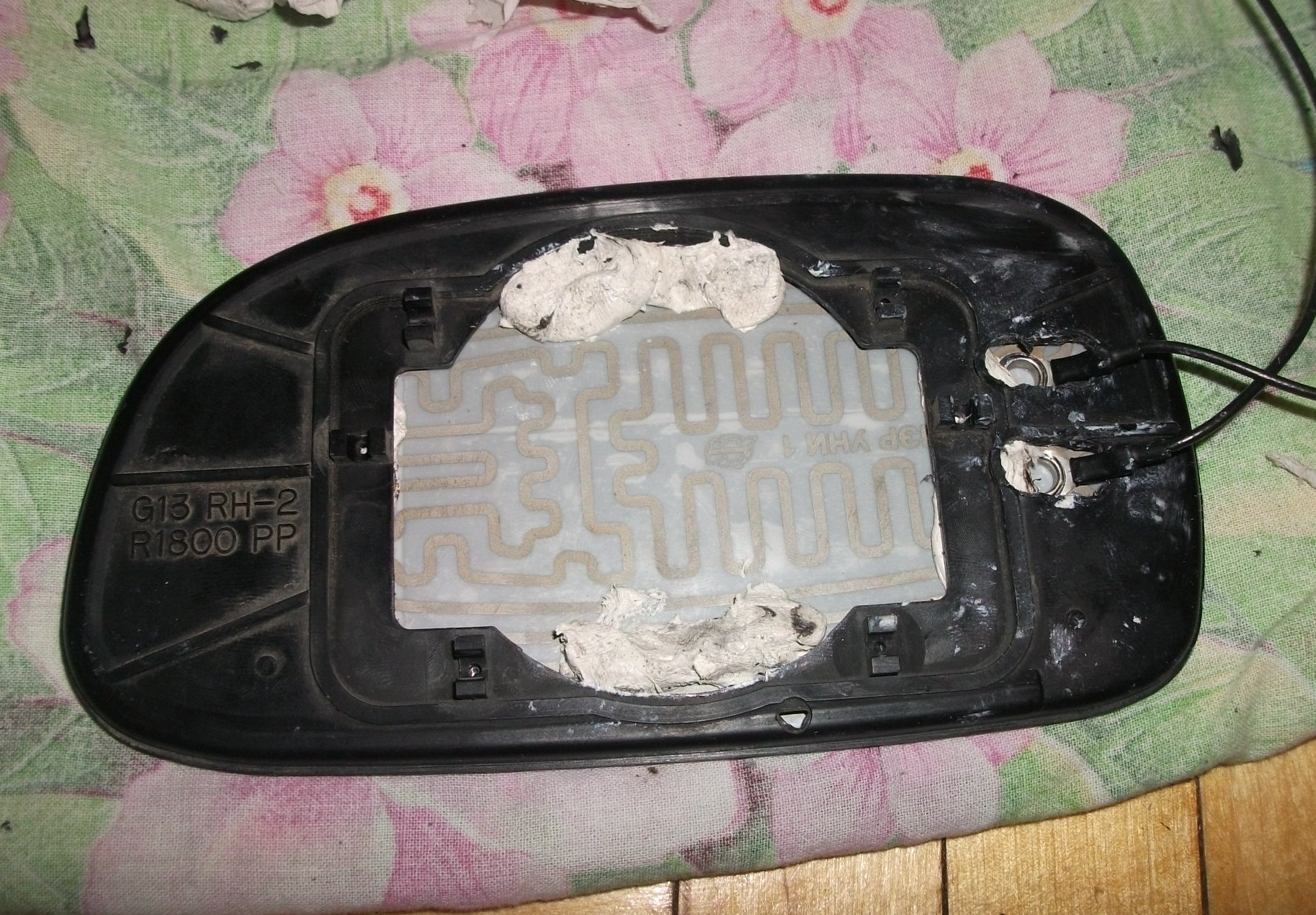

— Разбираем зеркало, очень аккуратно без резких и грубых движений, минуты 3-4 и все готово.
— счищаем белую липучку с элемента, главное не применять ни чего металлического, лучше всего подойдет деревянная линейка или что то похожее на нее

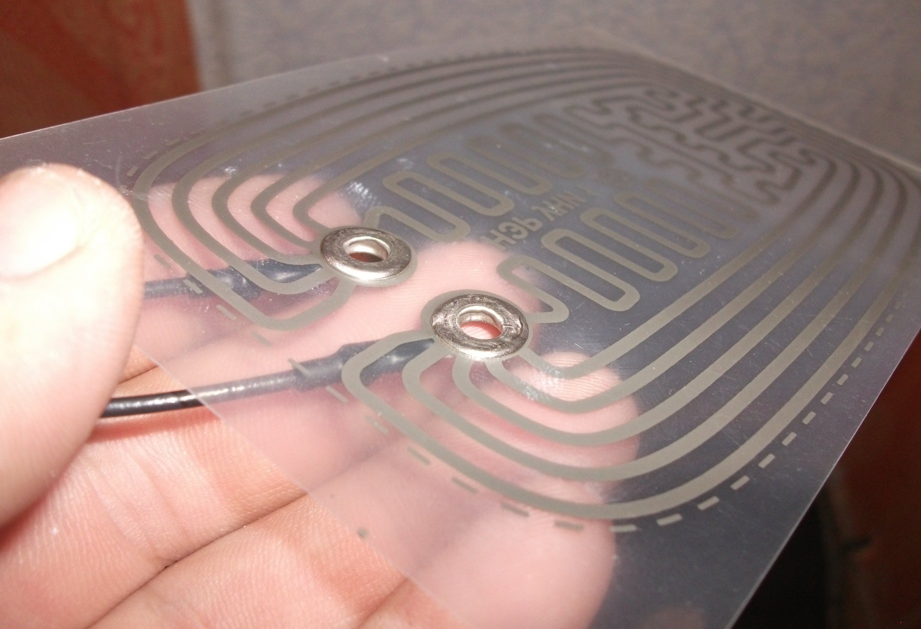

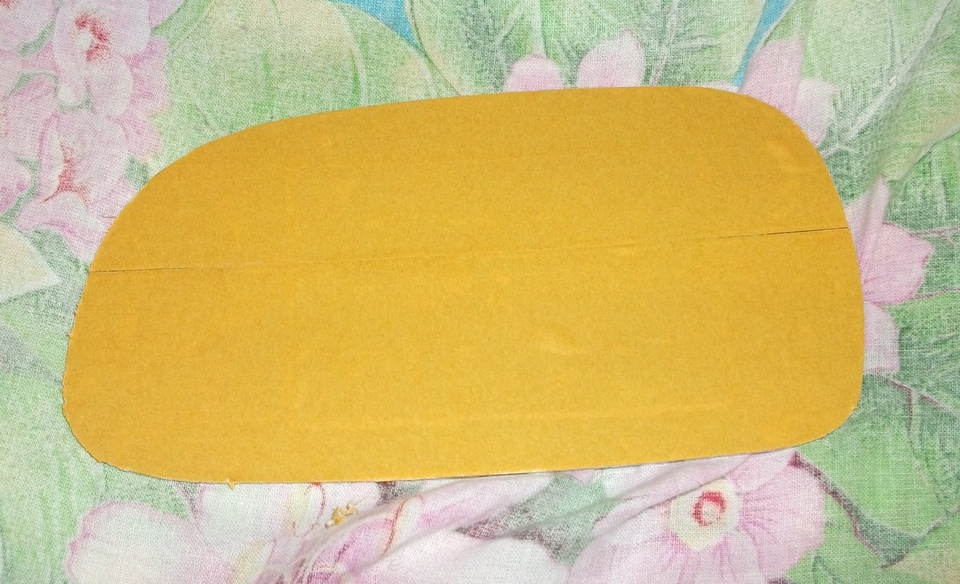

— Все готово, наклеиваем двухсторонний скотч на всю поверхность зеркального элемента, и приклеиваем нагревательный элемент, предварительно аккуратно простукиваем клепку контакта, чтоб лучше прилегало.

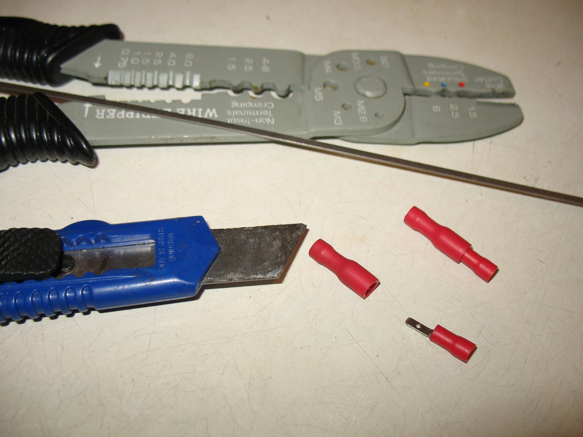

— прокладываем пару проводов через корпус зеркала, я для удобства в таких ситуациях всегда использую металлическую "спицу" от щетки стеклоочистителя.
— берем контакты маленькие (папа, мама) и обжимаем. На стекляшке — папа, на выходе из зеркала — папа. Для того чтобы в случае отключения одного из элементов системы +12 вольт были в изоляции

Респетос! А у мня руки не дойдут штатное водительское поглядеть- походу как раз в месте клепки контакт мозги тыкает. :( Кстать, а поподробнее про нагревалки плиз- это чето универсальное или спецом под Карину?
Нагревашки универсальные, обозночение "НЭР УНИ". Наклеивается и обрезается по пириметру стекляшки. На карину в самый татын, а если стекляшка меньше то можно пожертвавать крайней нитью обогрева.
