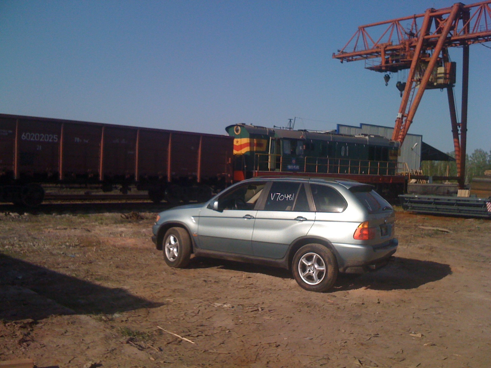

Решил написать, как происходит разгрузка морского 40-футового контейнера с автомобилями. Получили его из США, ждали чуть больше двух месяцев. В контейнер в среднем влезает 3-4 машины, зависит от размеров авто и контейнера. В этом было 4 авто, два внедорожника и два седана.
О том, что это кого-то может заинтересовать подумал не сразу и первую машину вытащили без фото, она просто стояла на двух колесах и поэтому труда нам не составила, пару раз махнуть ломиками и она на свободе.

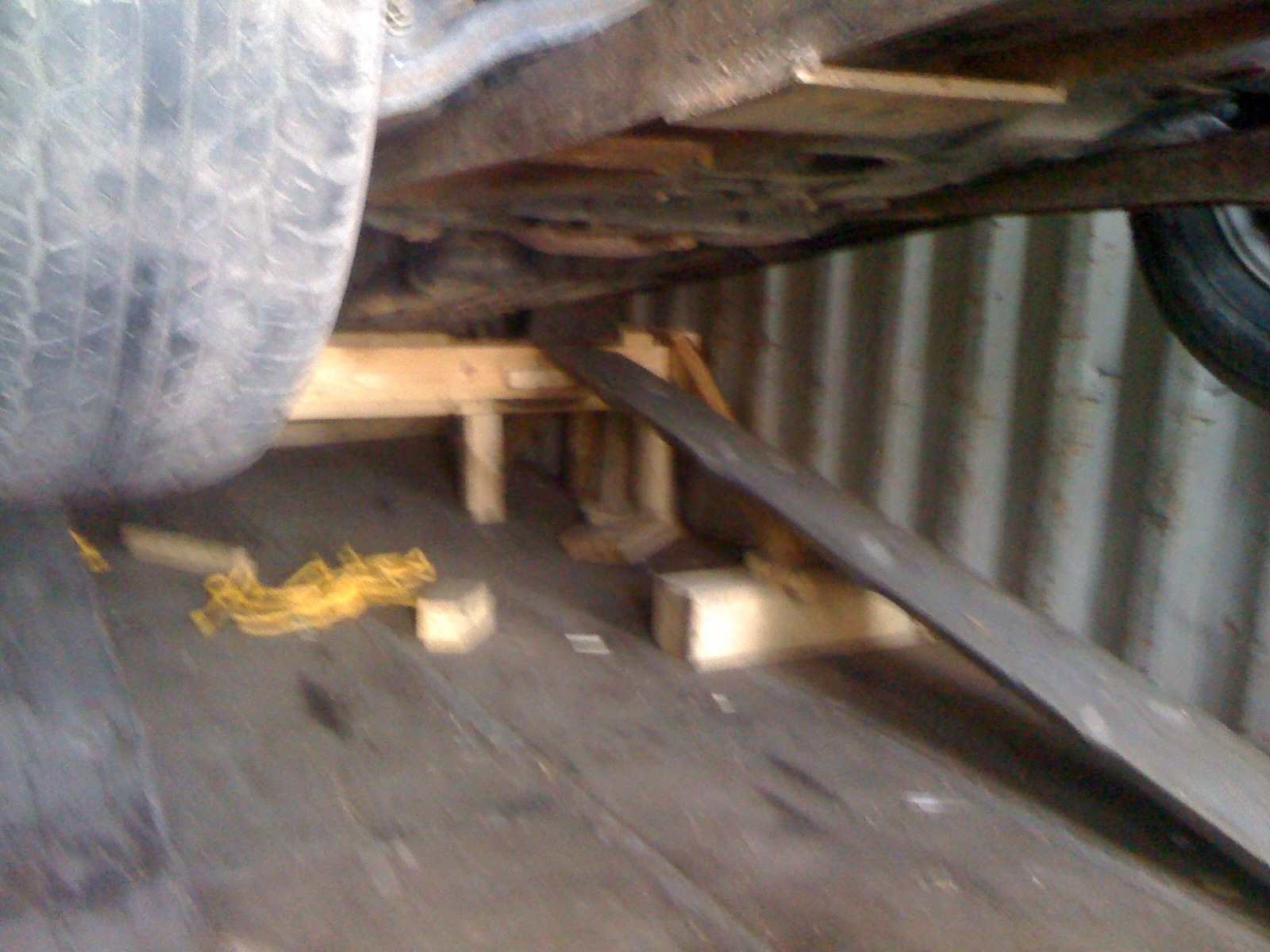

Следующая машина стояла мордой вверх, для ее вызволения понадобиться кара
Поддон для заезда кары и съезда машин
Для авто которое мордой вверх сначала, нужно сделать скаты, так как она стоит на полметра от пола

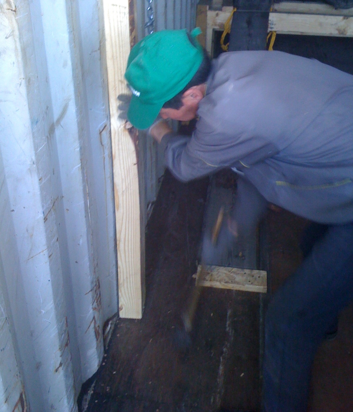

Далее освобождаем от крепежа перед. Он закреплен, поперечной балкой и цепями.
Освобождаю балку от ненужных деревяшек

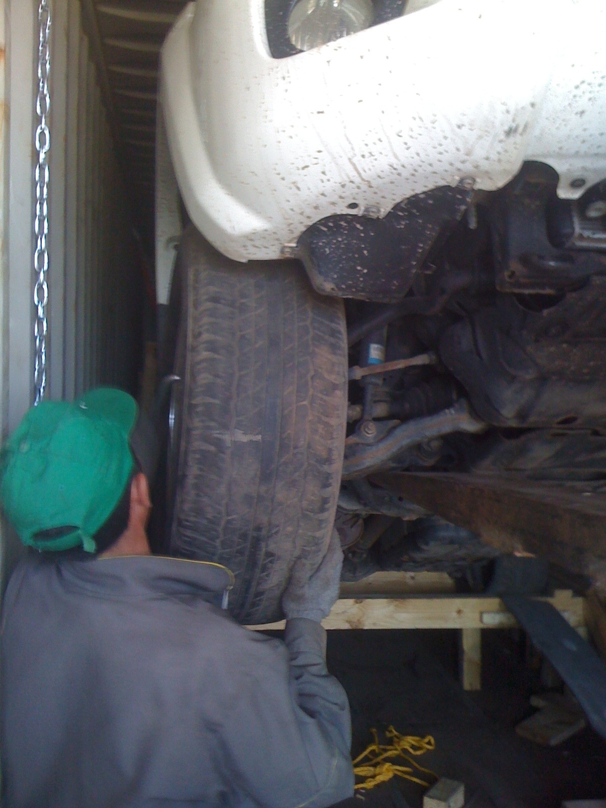

Загоняем кару в контейнер. К слову, многие могут подумать, ладно разгрузить, а вот как это загрузить в контейнер? Так вот, загружают их гораздо проще. У американцев мощные кары и пневматические пистолеты с гвоздями. Более подробно об этом будет ниже.

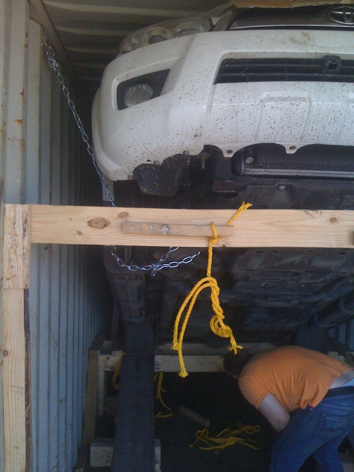

Подставляем рога под переднюю часть автомобиля и убираем балку, оставляя только цепи.
Приподнимаем машину немного вверх, цепи больше, напряжены, убираем их.
Колеса на свои места
Медленно, медленно отпускаем машину вниз.
