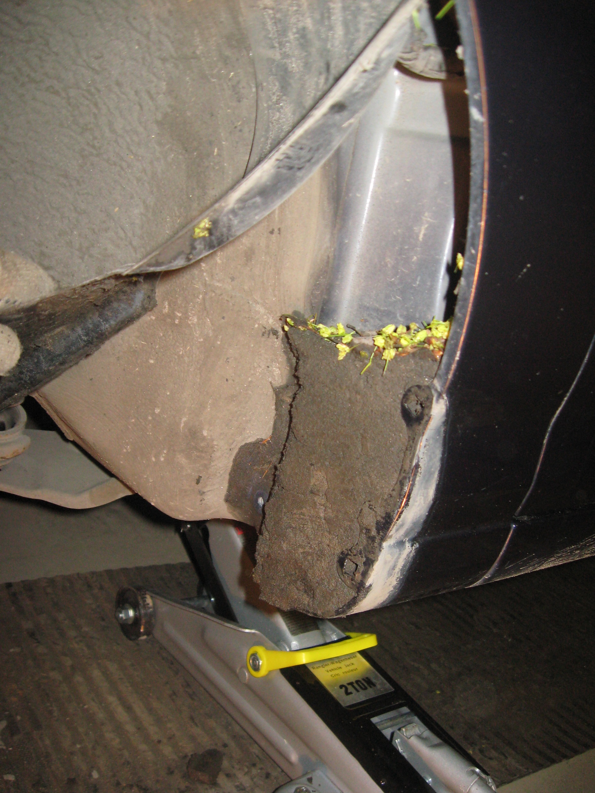

Почитав на www.elantraclub.ru и бортовой журнал у JIama4ok решил тоже удалить это безобразие из под крыльев моей ласточки.
На элантраклабе писали что у некоторых там даже трава растет… но я еще не запустил до такой степени. А проводить профилактику в этих "болезненных" местах для элантры j3 я считаю необходимо, так там может начать образовываться коррозия.

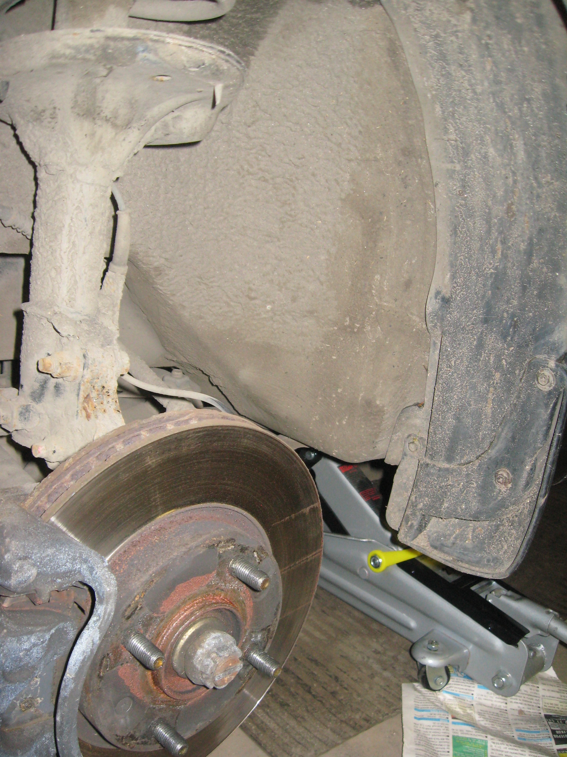

Процедура прочистки довольно проста:
— домкратим машину
— снимаем колесо
— откручиваем брызговик
— снимаем 2 пистона
— отгибаем подкрылок

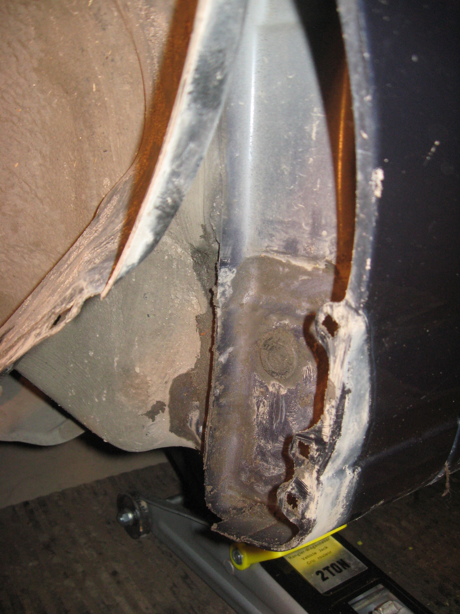

на элантраклабе рекомендуют еще отвинтить два болта в низу крыла и отогнуть его… но я решил обойтись без этого.
Результат меня порадовал.
Во время следующей профилактики думаю крылья с внутренней стороны обработаю Tectylом либо антигравием покрою.

НА последнем фото слева снизу вижу выемку-спил — похоже это и есть дренаж. Он предназначался изначально для слива всего ненужного из полостей арки, но ввиду такой неудачной конструкции при повороте колеса туда всё и летит через этот дренаж. Заливать пеной нельзя! Будет накапливаться влага. Нужно подумать как перенести дренажное отверстие в более удачное место, а это место закрыть
у меня такая же хрень.
как тут гнить машина не будет, если там постоянно мокрая грязь ))))
получается там пустое пространство и туда грязь набивается?
Ну да, пустое пространство…семена растений туда попадают сверху, там в районе дворников по краям есть сливные отверстия для воды. А вот от куда земля там… видимо из под арок колес попадает. Я как понял это конструктивная недоработка элантр j3.
