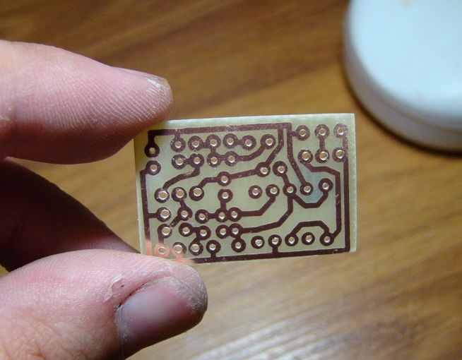

в итоге получилась вот такая печатка размерами 30*20 мм

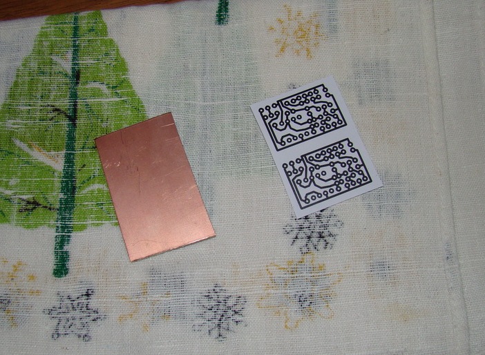

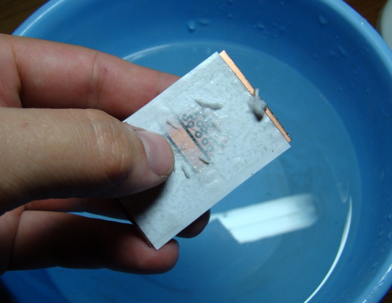

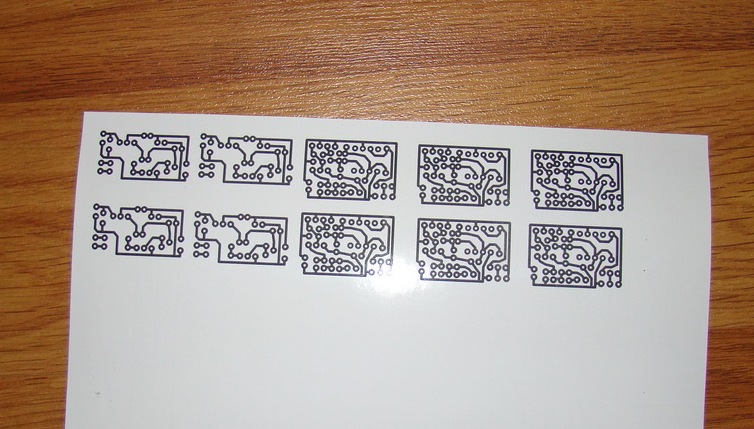

Далее распечатываем все это дело на лазерном принтере, желательно убрав в настройках галочку экономия тонера.
также распечатывать желательно на тонкой фотобумаге глянцевой.

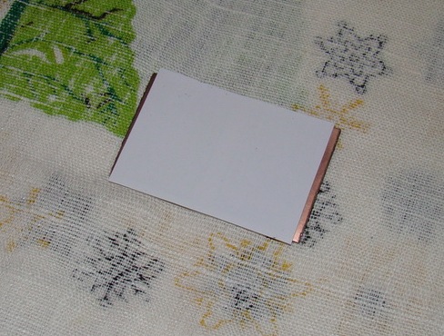

отрезаем кусочек фольгированного гетинакса и вырезаем распечатаную плату
прикладываем все это дело к фольгированному гетинаксу и утюжком все это дело прогреваем и проглаживаем. утюг включать на полную мощность.

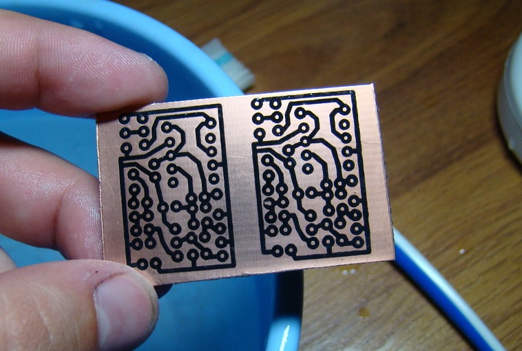

прогретую горячую плату кидаем минут на 5 в тазик или ковшик с водой, что бы бумага размокла.

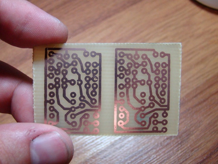

достаем плату и пальцами начинаем скатывать бумагу
в итоге получается вот такая печатка

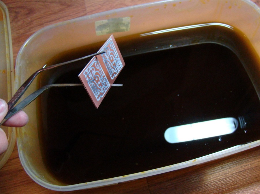

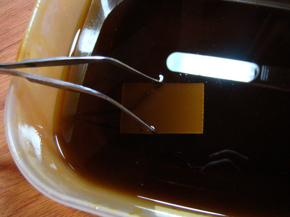

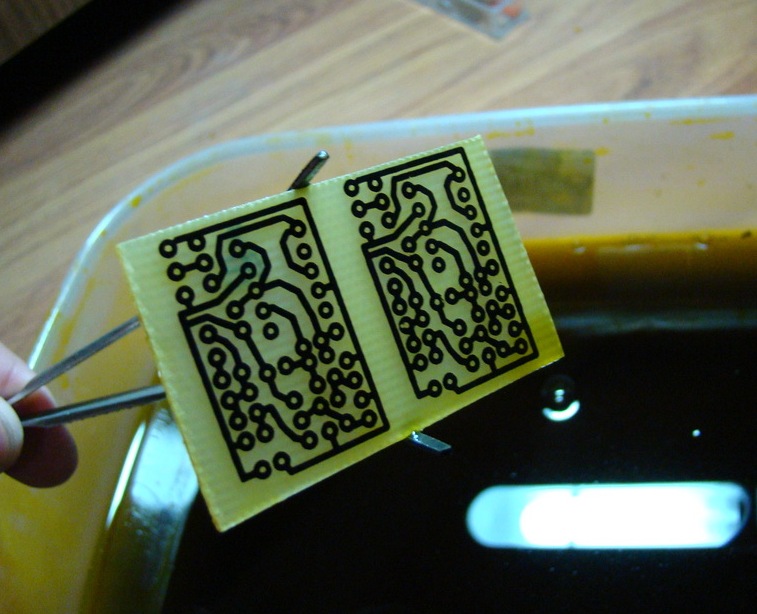

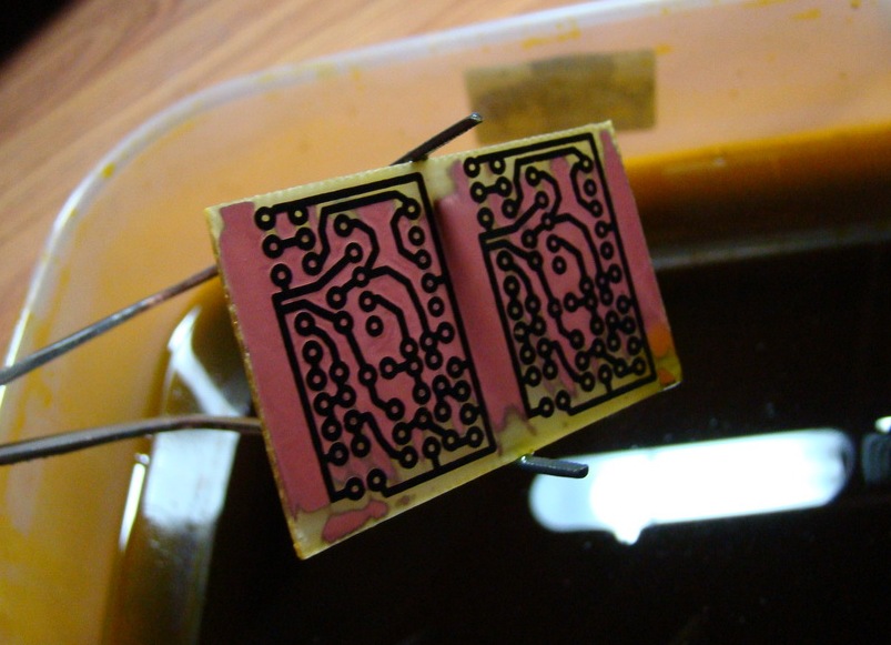

далее берем плату и опускаем ее в раствор хлорного железа

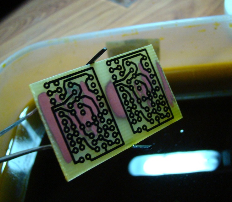

и наблюдаем за реакцией. как только все вытравится вынимаем плату и моем под краном.
стираем обычным растворителем тонер с платы

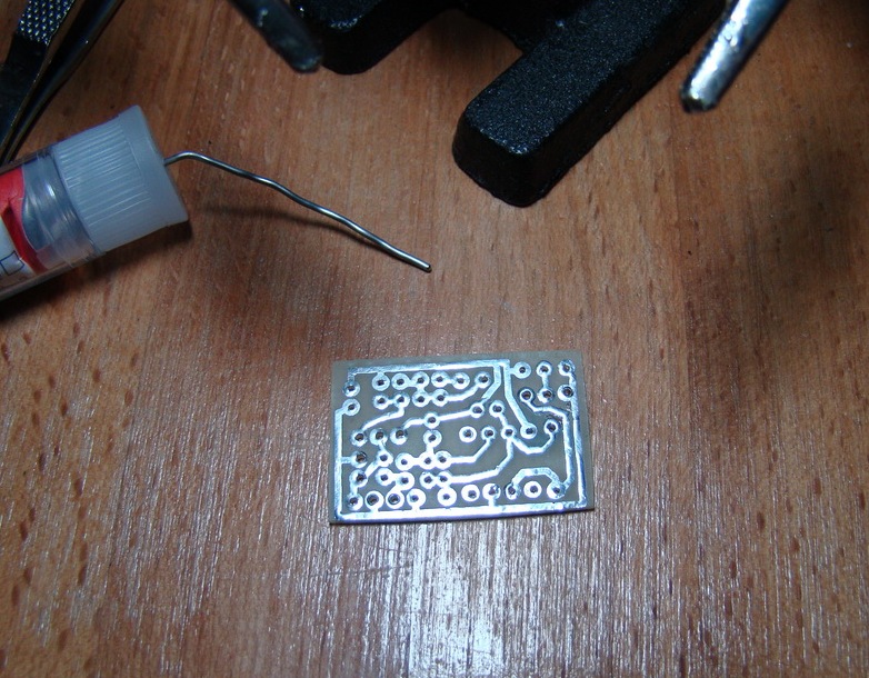

вырезаем платку и просверливаем отверстия для деталей
лудим плату

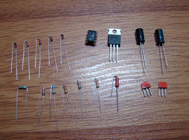

и припаиваем на нее вот эту кучку деталей)))
в итоге получается вот такая вот компактная платка электронного реле поворотов.

— Блин, у меня не получается перенести рисунок. Фотобумага глянцевая. Прикладываю к текст, глажу, но она к нему не прилипает. В чем проблема не пойму.
Зашкурил? Утюгом гладишь?
— Да уже честно говоря разобрался, переводу на подложку от самоклейки.
— Да, бывает немножко зашкурю, а без утюга никак))
Молодец, вот и отличненько:)

Правильно ли я понял?
КР140YD708 — 1 шт.,
IRF5210 — 1 шт.,
1N4148 — 5 шт.,
KT315 — 2 шт.,
R 1,5 кОм — 1 шт.,
R 2,4 кОм — 1 шт.,
R 5,6 кОм — 2 шт.,
R 6,8 кОм — 2 шт.,
100 мФ х 25 В — 2 шт.

просто фото бумага хороша тем что тонер в нее сильно не въедается, и еще один плюс при прогреве сама бумага тоже приклеивается в плате тем самым можно избежать скольжение.
хотя кто его знает))) просто ни разу не пробывал так!
тоесть, печатать лучше на фотобумаге? струйный фотпринтер вкатывает?.. хочу чтото типо ангельских сделать себе, но не просто круги… думаю на смд 5050 собрать все… тоже платы травить надо.
