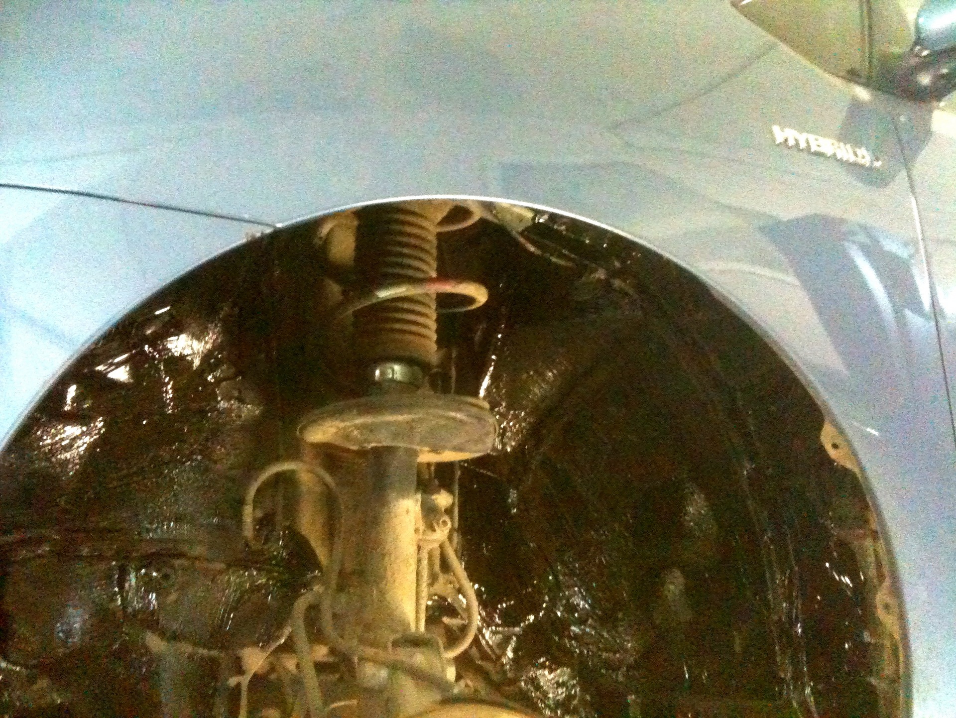

поднял своего мелкого и начал зачищать арки
…разумеется сначала металическим ершом, а после нужно было убрать грязи с пылью…совет на все века — берем шампуь для безконтактной мойки ( Mexanig прости ради Бога я отлил твоего чуточек) =))) взбалтываем с водичкой и распыляем- входящие в состав ПАВы все прекрасно разъедают и после остается тока убрать нестекшее тряпкой.
Далее снимаем подкрылки ( тойота это ККРУТО!) все на четких пистончиков — никаких колхозных саморезов и т.д. все отстегивается и потом идеально вставляется обратно!
Далее сняв подкрылки проклеиваал вибродмпфирующий листы на металл кузова и на места попадания камней
также проклеил вибру и на крылья изгольнувшись туда рукой
…все вибрации от движка и дорорги будут гаситься хотяб чуток но пбольше. После этого промазываем динитролом арки прям поверх лиистов вибры…
пока все это добро сохнет…переходим на подкрылки…проклеиваем вибропластом и их…по тойже схеме что и обшивку дверей…
ах да, кстати…приклеенные листы выибры сначала нужно обработать аэрозольной мастикой (потому как аэрозоль ложится равномернее, вытеснет воздух…и проникает во все щелкаи…и получается что к местам контакта вибры с подкрылками не проникает ни воздух, ни вода ни грязь…) пример ка краз на фото
ну как подсохло аэрозольная мастика ( 5 минут) наносим наш динитрол на внутреннюю часть подкрылок…хорошим слоем замазывая и вибру и стыкии приклеивая заводскую шумку ( я ее немного отдирал чтобы И ПОД НЕЕ тоже проложить вибру)
все это дело должно нормально подсохнуть…я помогал компрессором и струей в 5 атмосфер, но это все равно нето…до конца не подсохло…
ну и когда хотябы сверху образовалась подсохшая пленочка подкрылки устанавливаем на место…все встает, все защелкиваем…и обрабатываем уже внешнюю сторону =))))
в итоге получается: 3 независимых слоя, с 2 сторон подкрылки и арки+ вибрапласт + днище.

теперь возвращаясь к шумке =)
ездил ночью по москве — вернулся под утро домой -эффект есть! не сильный.но есть…встал с утра в институт к 11 поехал — СУПЕР — эффекта шума еще меньше…видать подсыхает. вышел — потрогал — еще кое где гибкая.значит не высохла до конца(а тем более внутри) а значит эффект будет еще лучше.
Какбы вам его описать — нет, это не какбыдто в вакууме…просто крупные камни теперь слышны как раньше песок…шум от дороги теперь тише чем шум издаваемый ветром о боковые стекла( заметно и понятно не сразу) какбудто сверчков стало в саоне больше…теперь слышишь как с дороги съезжает не по аркам, а по обшивке автомобиля =))))
ЭТАП 2 успешно звершен =))) планы осуществились =) рад чт овсе получилось и что все смог поэтапно разложить вам всем здесь.

А зачем ты все это делал? Это фикция, шум от колес при движении по рыхлому асфальту не станет тише, а по новому асфальту его и вовсе нет. Нам так кажется что машина стала тише, на самом деле это не так.
А не проще было взять специализрованную мастику от STP, эффект намного веслее чем от жидких подкрылков от Динитрола…

отличная работа ) тоже планирую обработать дно, но меня от мастики отговорили, под ней говорят машина ржаветь начинает, так как некуда конденсату испаряться
Какой конденсат под мастикой? Там вакуум!
откуда там вакуум возьмется ? ))
Оттуда, когда вы наносите, сначала очищая и обезжиривая… после этого воздух туда не попадает и гнить там нечему.
метал имеет свойство "потеть" а испаряться влаге некуда
С чего он будет потеть если там нету воздуха?
