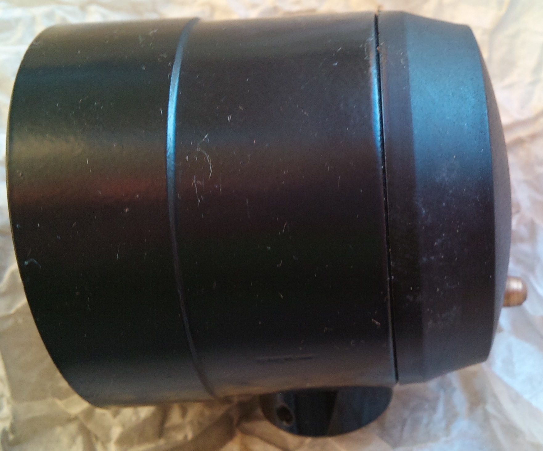

Всем Привет!

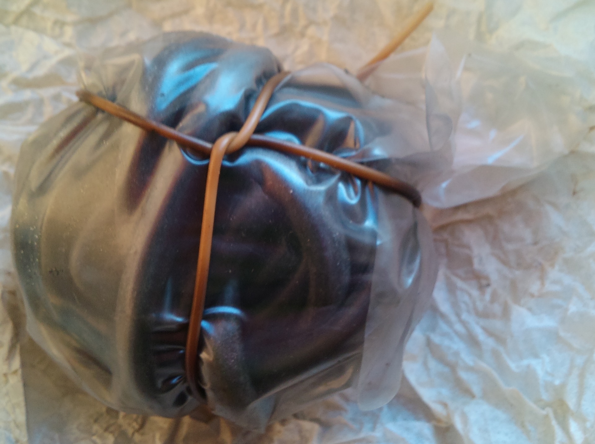

Вчера ходил к мужику с которым я разбирал 2140-SL.
Он все уже сдал кузов и т.д хотел сидения передние взять и коленвал, но это уже ничего не было т.к он все это сдал в металл:-(
Стал смотреть, что по мелочам осталось от Москвича кое, что нашел.
Эконометр, карбюратор и т.д по мелочевке.

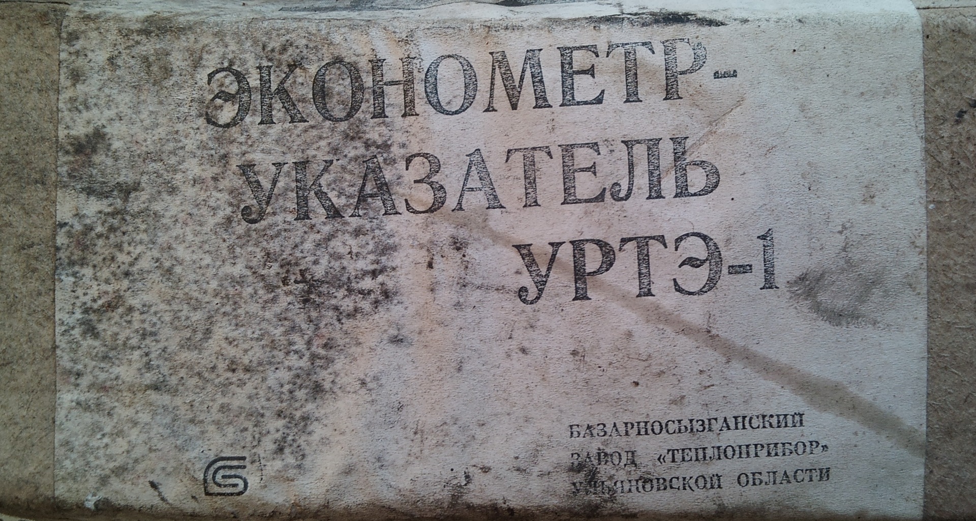

Эконометр 89 года выпуска:-)
Цена 16.50 руб старыми деньгами.
Я думаю это много т.к крыло задние 10 руб стоило
Кто ставил, расскажите на самом деле экономия бензина на 15% ?
Всем спасибо за просмотр:-)
Удачи на дорогах!

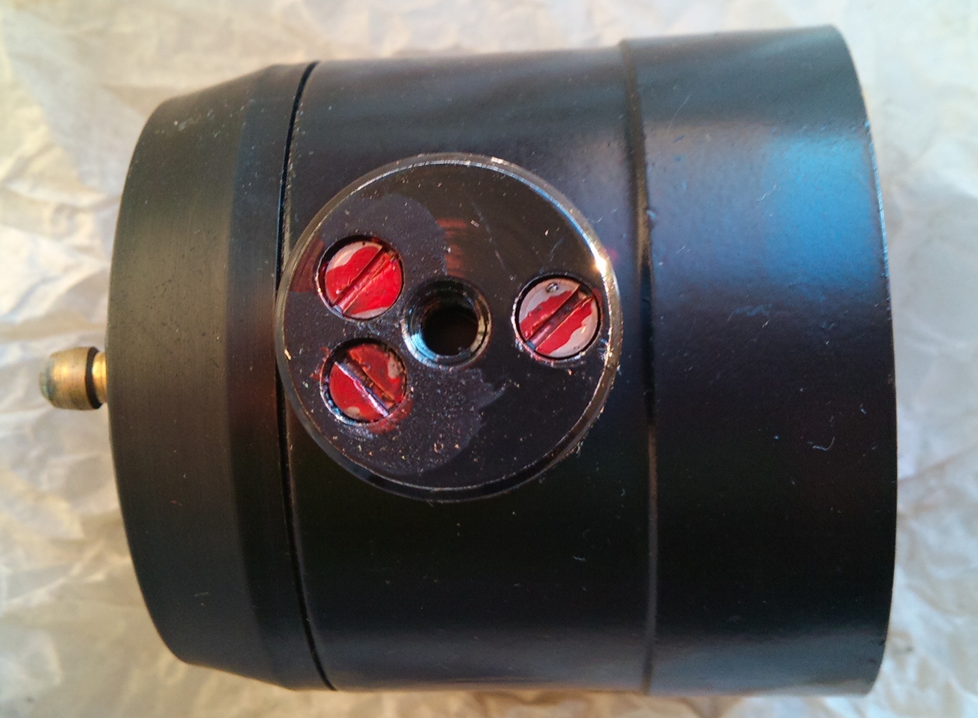

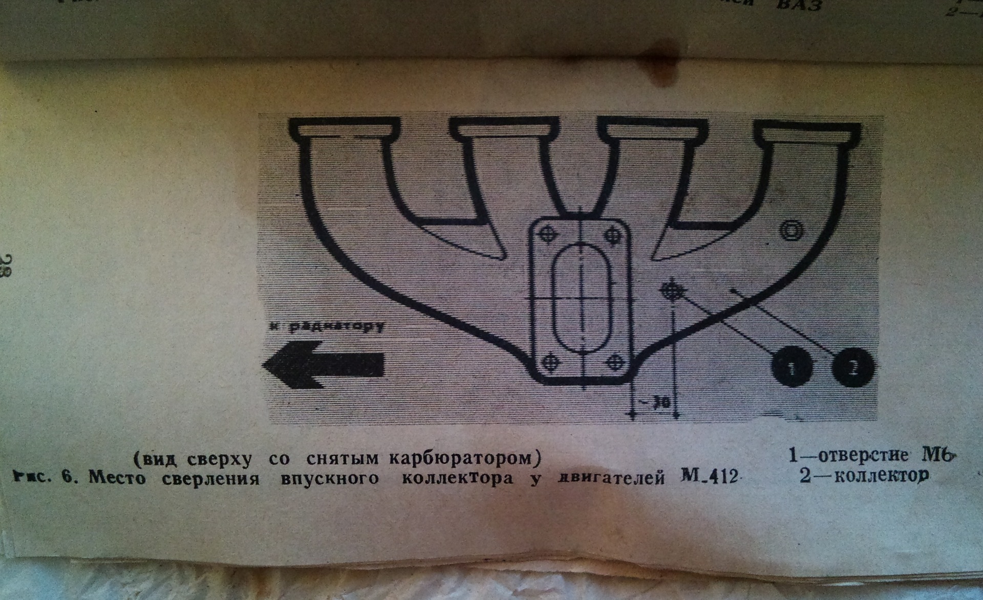

просверлил в впускном поставил а он не работает проверил забит! чистить не получилось! пришлось сверлить! обломал сверло бросил… поехал купил на подобии нарезал резьбу вставил работает но на панель еще не поставил!
Ну ок ждем результатов :-)
ytdcrbq18
Я еще не ставил)
штуцер пришлось переделывать!
зачем?
Шланг под такой диаметр подобрать не удалось?

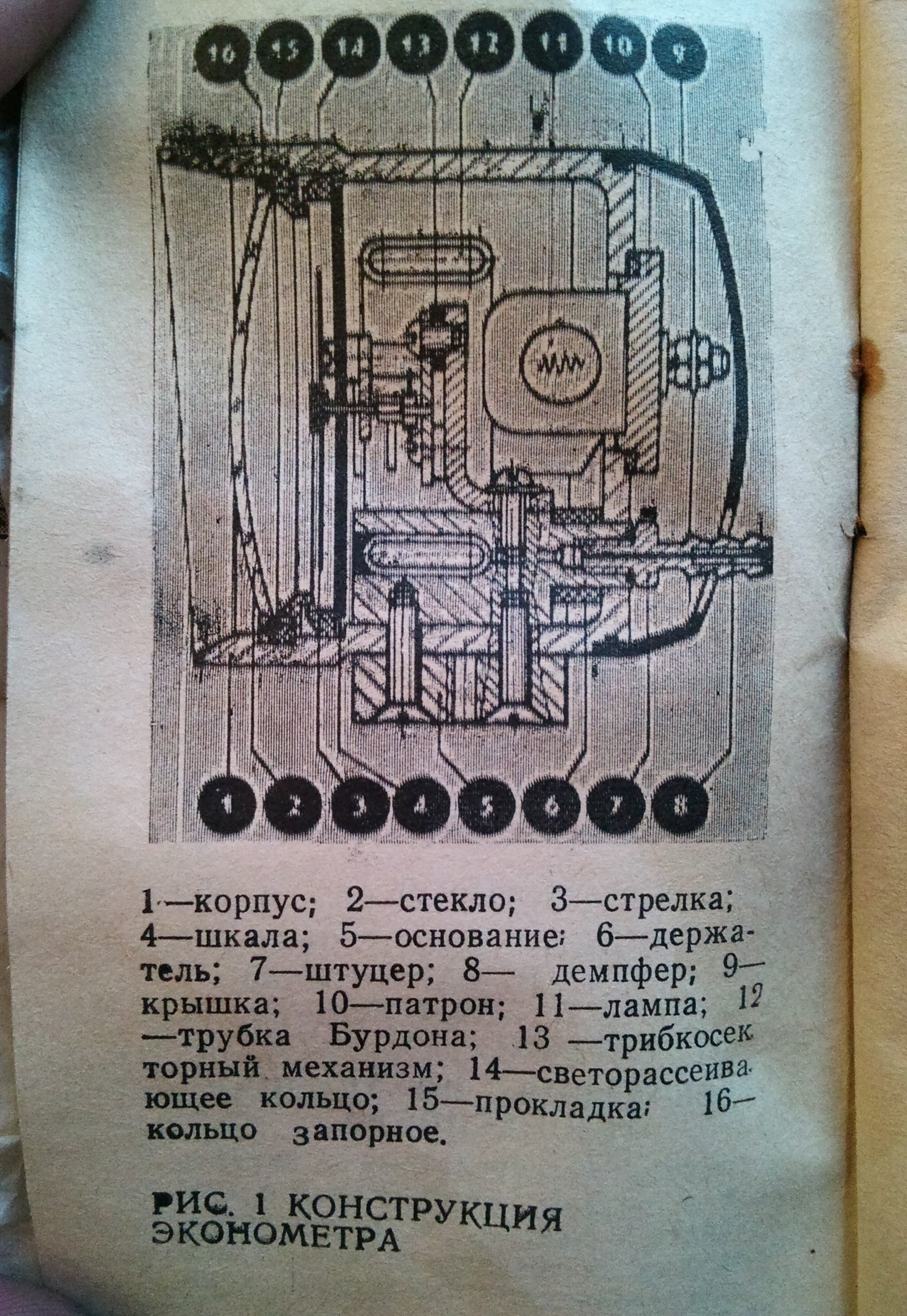

У меня такой стоит. На самом деле, если уметь понимать его показания, то довольно таки интересно. Он разряжение показывает.

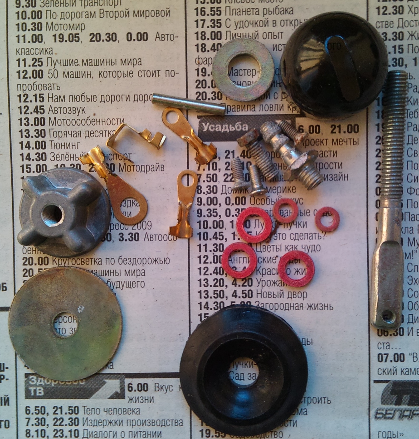

Прошу прощения что влезаю может не туда, но не затруднит ли вас от сканировать полностью инструкцию. А то мне подогнали но уже он один раз ставленный и инструкции как таковой нет :)
не вопрос, но давайте я вам все листы сфоткаю мне так легче:-)
Т.к у меня сканера нет:-(
Но прям сейчас не смогу:-(
Через недели 2 подойдет?
В принципе мне то не к спеху :) Просто мне бы понять как собрать его :) Куда чего вкручивать на машине я уже понял. А вот как собрать подставку пока не понял:)

нормально ! у меня на "Комби" стоял 12 лет ! и сверлить ничего не нужно : на коллекторе впускном уже есть штуцер для карбюратора --- берёшь тройник от форсунок омывателя, соединяешь и все дела!

Т.к там для её установки нужно впускной коллектор сверлить.
