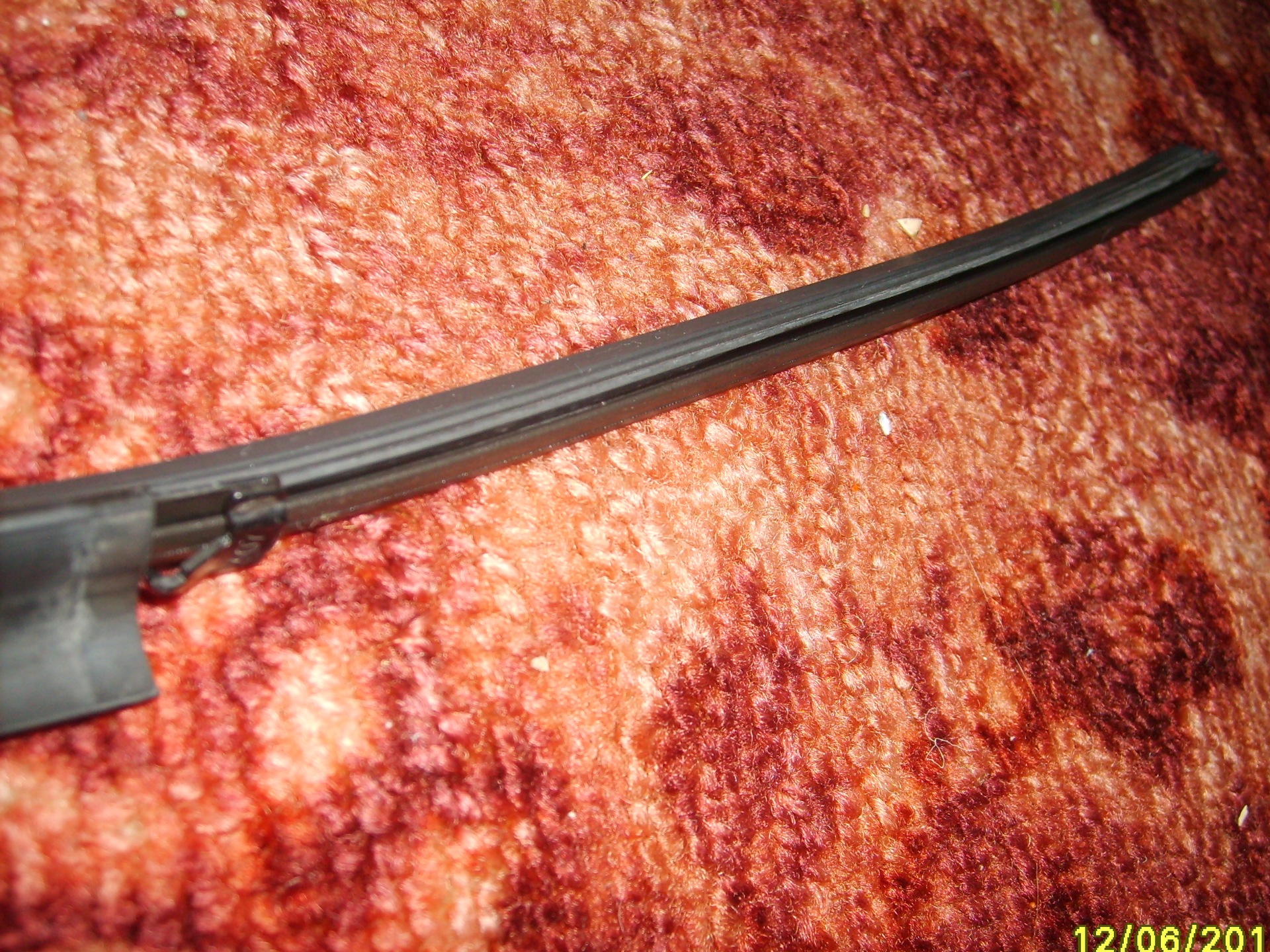

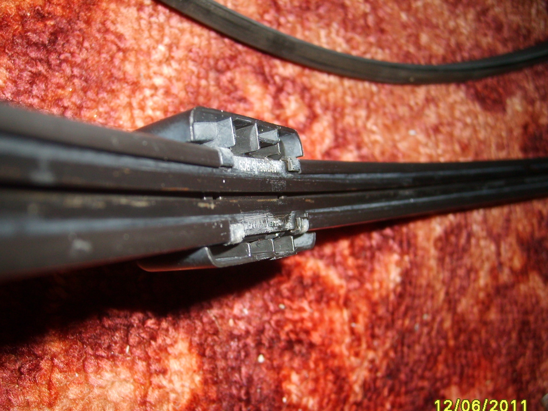

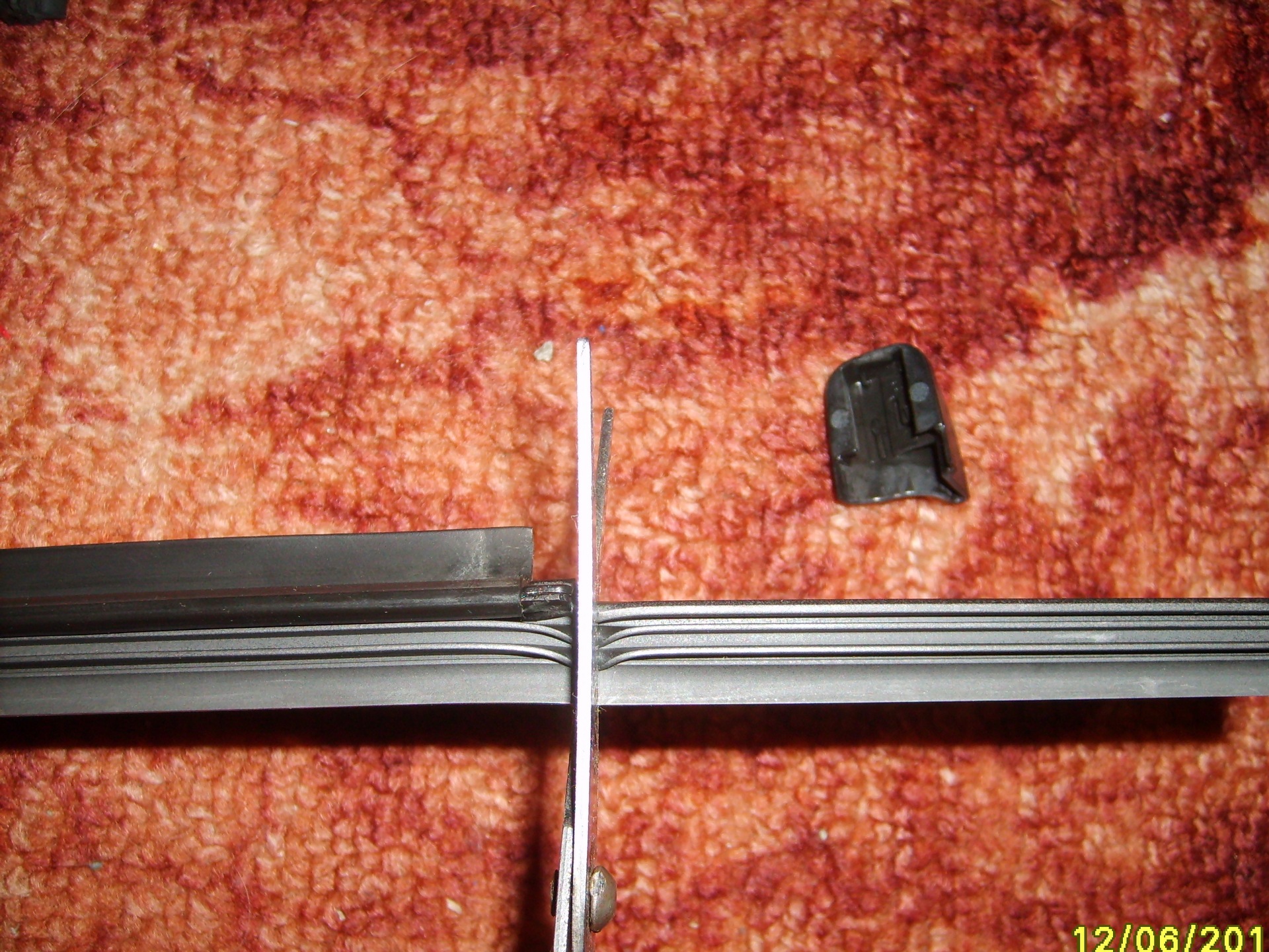

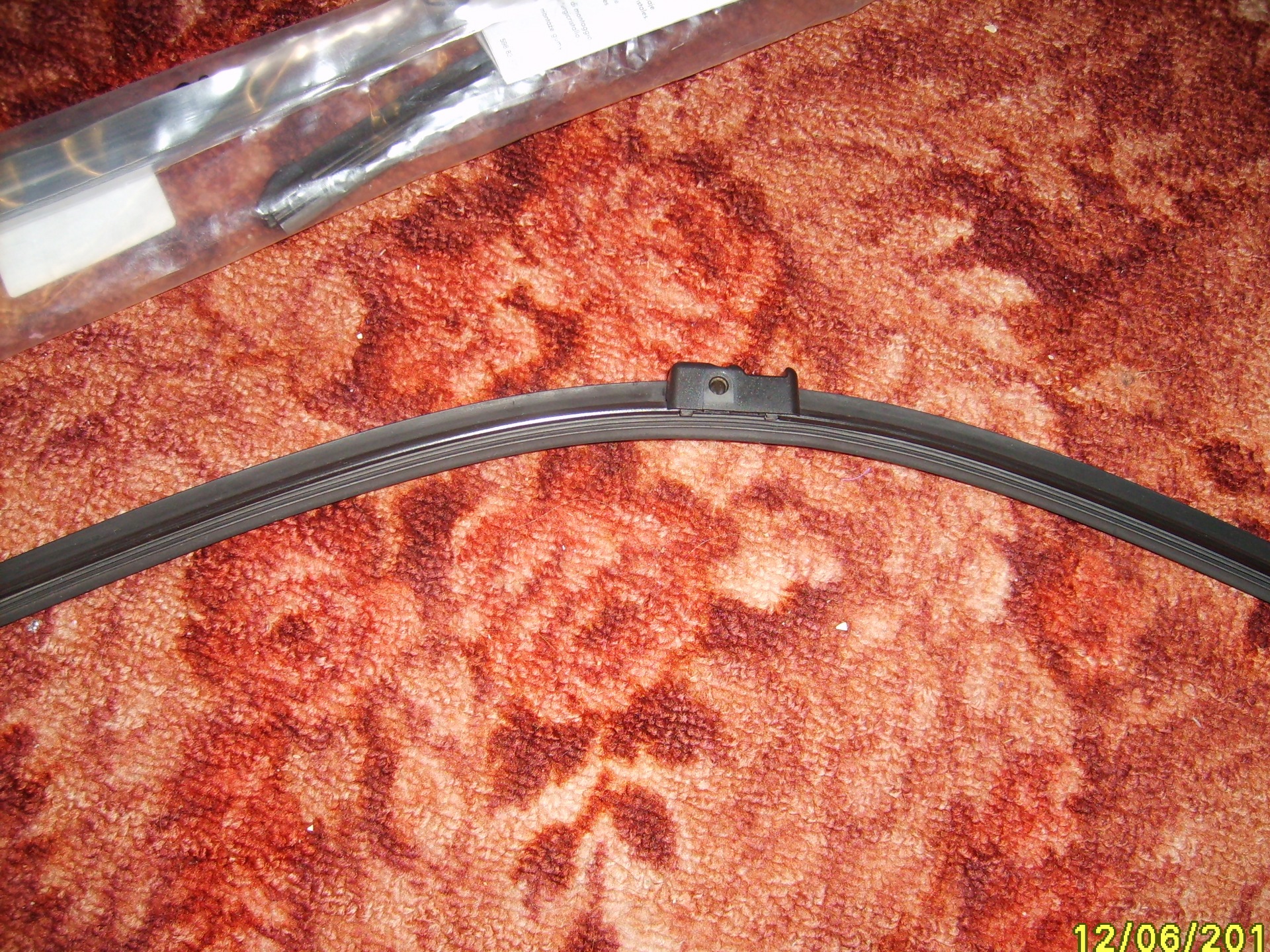

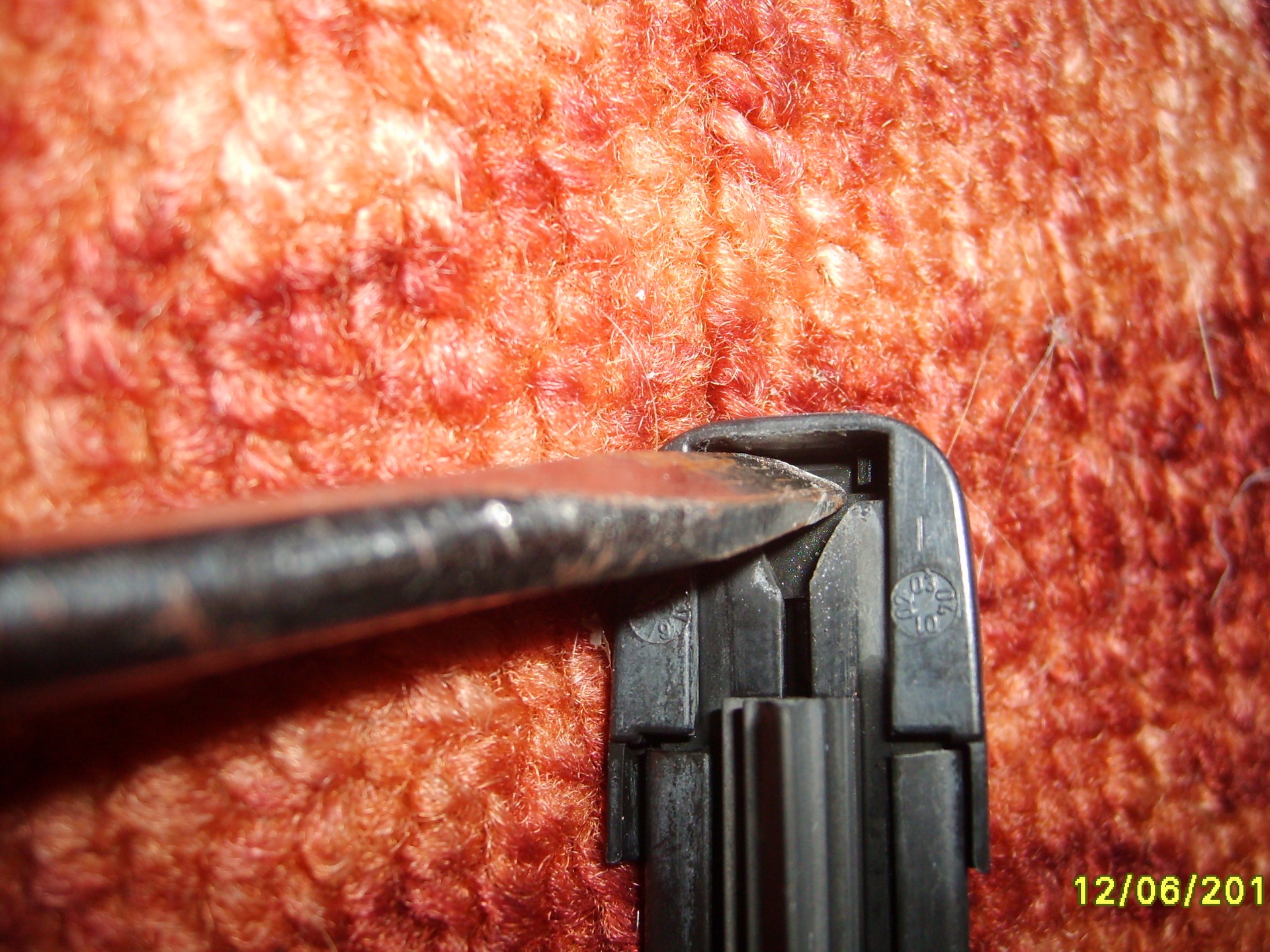

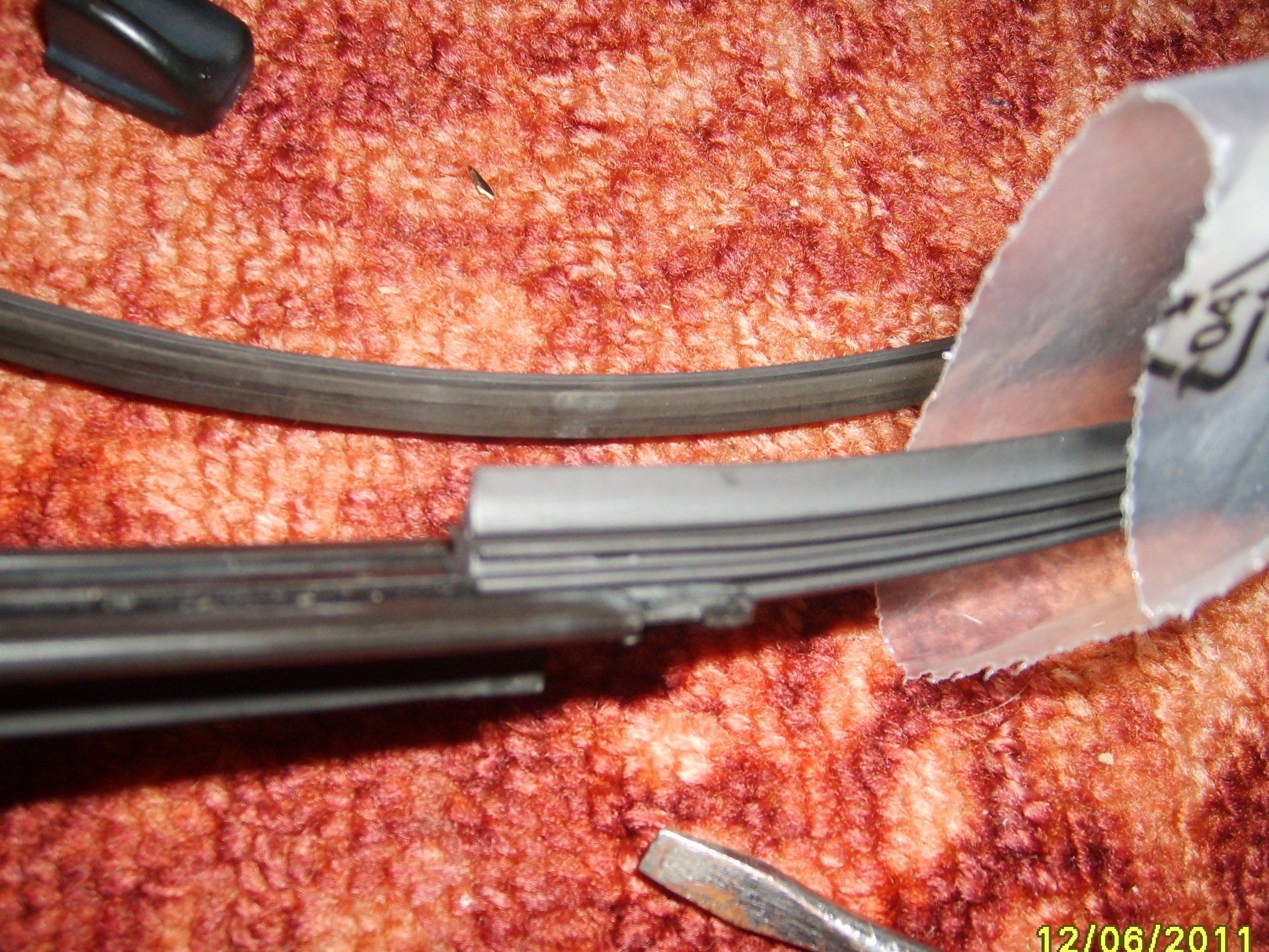

Как то лазия по страничкам инэта, наткнулся на такой девайсик. Было решено попробовать заказать.Знакомому на гольфе 4 это было установлено и вот после 4 месяцев эксплуатации у него на авто, было решено прикупить себе такое чудо для теста. Особо описывать весь процесс нет времени, думаю на фотках все понятно. Заинтересовавшиеся данным девайсиком могут почитать тему подробно ТУТ volkswagen.msk.ru/forum/index.php?showtopic=96659
P.S. Прошло 2,5 года одна щетка начала скрипеть и пропускать середину. Сегодня 08.09.2013 заменил резинки для эксперимента на резинки Хорс 100% силикон.

в комплекте идет новая крышка? или только резинка и все?
резинка и боковые пластмаски. вот такие s3.images.drive2.ru/car.j…8cdf8e2f8b0765c-large.jpg

Снял споллер, а обратно поставить не получается, спадает и не держится…
так что то видать неправильно собрал?
нет, собрал правильно, только этот споллер был приклеен, и у него бортики маленькие что держатся за железный корпус…
ок.спасибо просто те что я брал они очень тяжело вставлялись мин 30 парился.но бьются как оригинал, хотя судя по форумам и отзывам ориг. должен легко влазить.остался вопрос ориг. ли у меня дворники )))) на старых резинках надписи нет.номера уже не читаются…и они чуть отличаются от swf.на креплениях пластиковых дворников написано бош.он похоже на боши аиртвин или как они там…
принесли мне щеточку с гольфа, нашёл на ней надпись 2-SWF 179.659.7276 и резиночки к ним 1J0 955 429 А Made in France на самих резинках видна надпись B REFIL 12776 40 04 D C57 VJ2 GNX и больше ничего, щас вкорячим её

всё готово, пошел тестить, посмотрел свои на моих выбито VW AG
а резинки как в них встают легко? отпишись по тестам как трут.скрепят не?
работают тихо, трут идеально и резинка встает нормально, тока лишнее надо обрезать. почитай внимательно начало поста, там есть ссылка на сайт, зайди и там всё почитай. пошел на заднем дворнике тож поменяю, а то скрипит.

разницы нет нив чем, тока в размере обрезка., особо резинку неразглядывал, и что написано нескажу, но трут до сих пор просто отличноооо.
разница 1J0 от 1K0 есть, в пластмассовых концевиках щетки, которые идут в комплекте, а также в количестве полотен.

Ну это скроей всего как у тебя, т.е. не как обычно петлей(ушком) за сверху за щетку цепляет, а с боку…
получается у меня нового образца, щетка одевается сбоку и поворачиваеш и все — она одета.

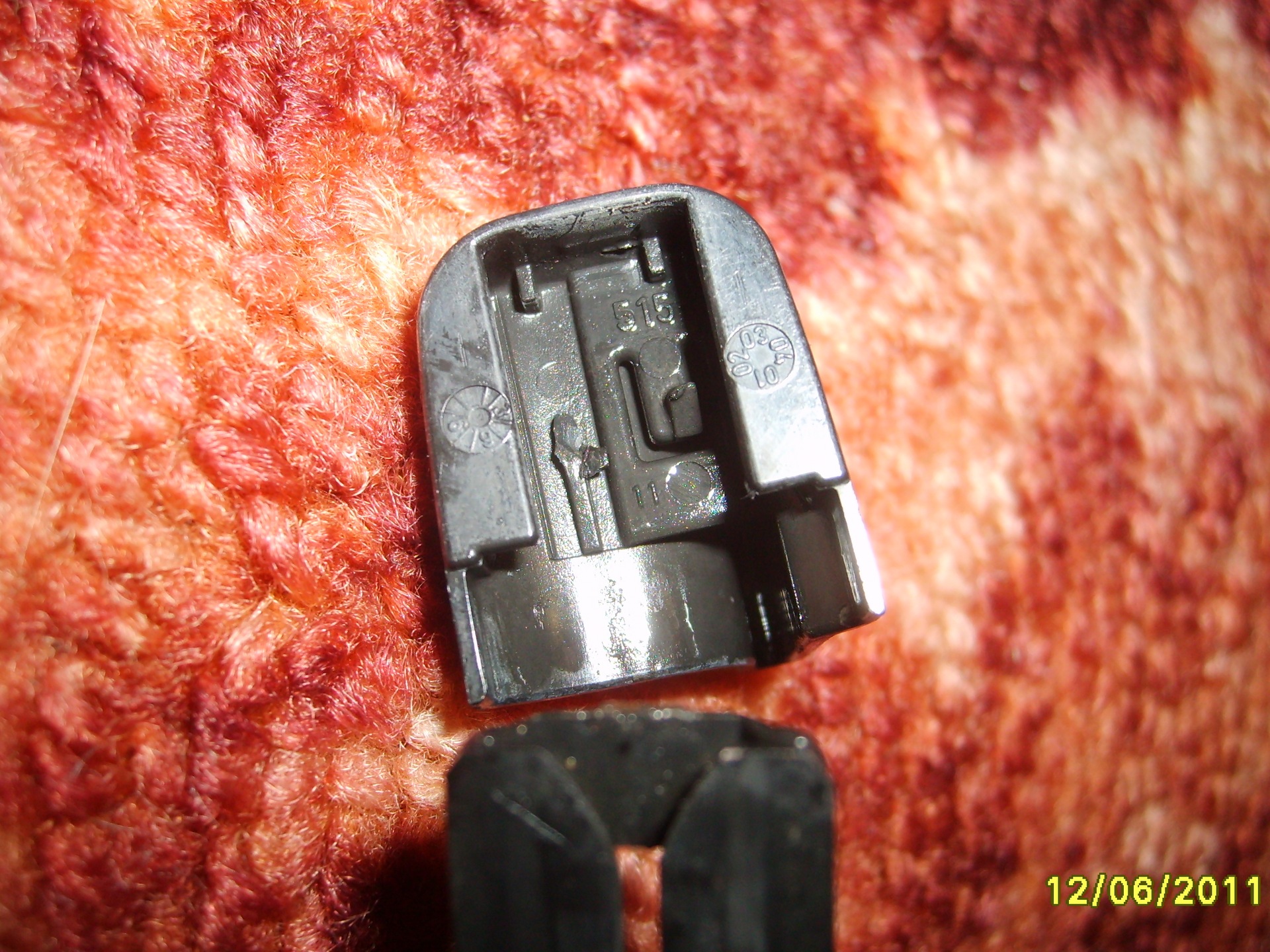

Молодец. А у меня пластмасска которая на 3 фотографии сломалась нафик. Не в курсе не продаётся ли отдельно? =)))))
сегодня заимел 4 таких пластмаски. новых не разу и муха ни сидела. :-)))
БУДИШЬ МЕНЯТЬ?
если тока на Бору :=))))), но они подходят тока на Щетки VAG! НА SKF неподошли.
СКФ У МЕНЯ, СФОТОГРАФИРУЙ БУДТЬ ДРУГОМ. У меня не как на фото
увеличь и посмотри s3.images.drive2.ru/car.j…8cdf8e2f8b0765c-large.jpg
мне эта сторона не интересна мне обратная нужна. Эта подходит.
