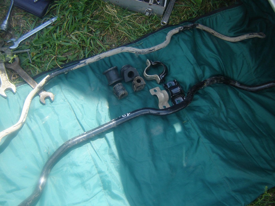

Сегодня решил поставить стабилизатор от Ланоса он толше Нексиевого 25 против 18 для это понадобилось:
Сам стабилизатор
резинки стабилизатора
кронштейн стабилизатора (родной не подходит)
1. Общий вид снятого стаба и который будет
2. Разница подушек и кронштейнов

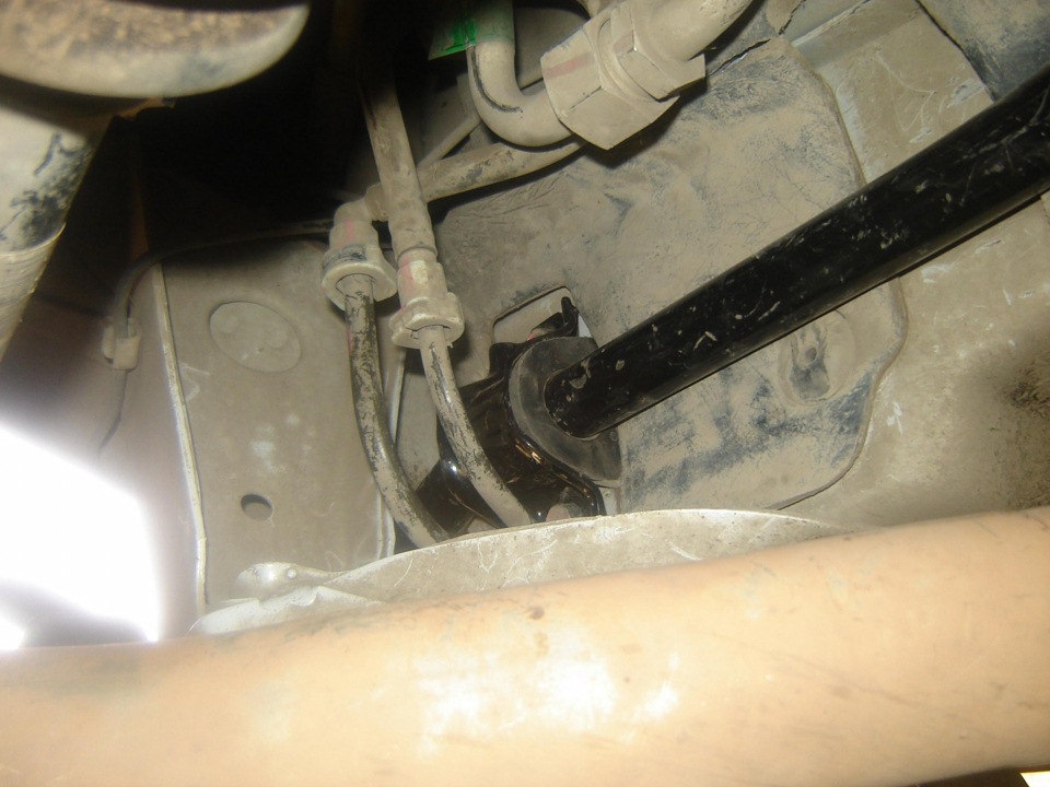

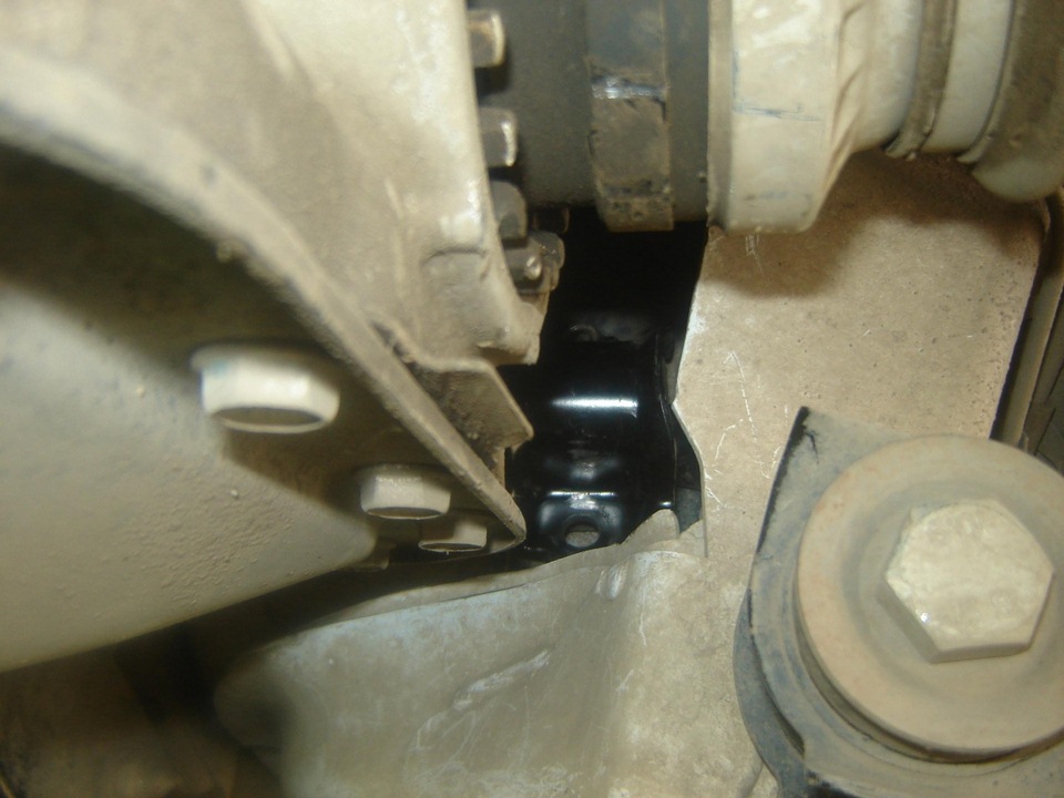

3. вот в это место без проблем закрутилось
4. а вот сюда просто зат…ся крутить, рука ели подлазит, ни сверху ни снизу ни сбоку не подлезть нормально, часа 4 закручивал два болта, изматерился, руки все в синиках и царапинах
