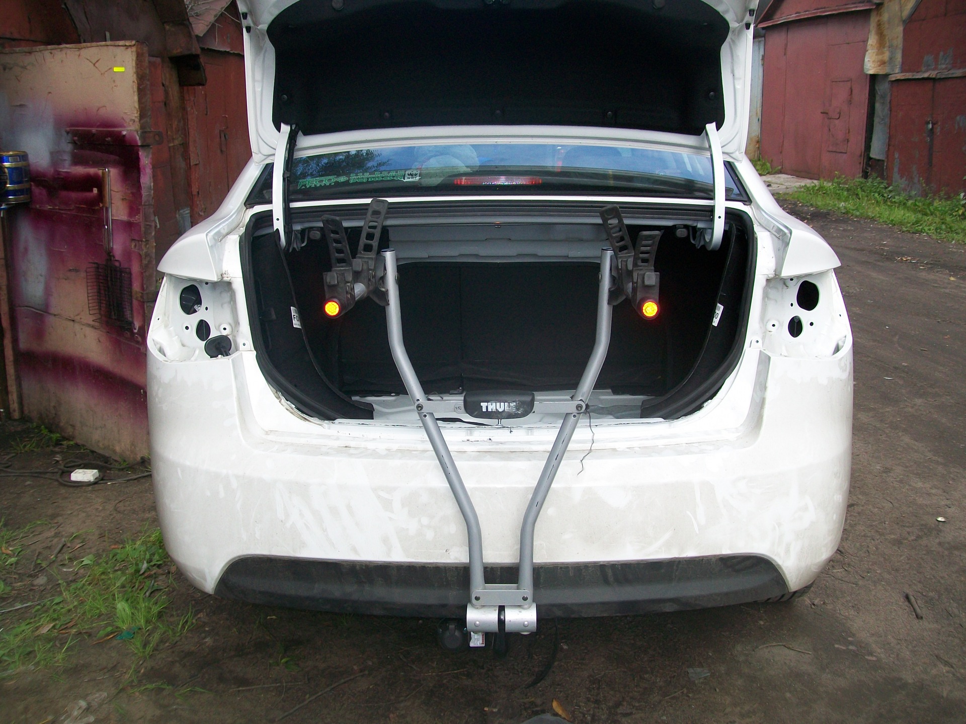

Идея купить сей багажник появилась давно. Долго думали какой лучше:на крышу или на фаркоп. Так как на крыше на сиротках отсутствуют специально выделенные места и багажник цепляется за стойки было отдано предпочтение багажнику на фаркоп.Да и грузить легче :)) В результате заказан фаркоп, (ожидаем на следующей неделе) и уже прикуплен спец багажник на 2 велосипеда.

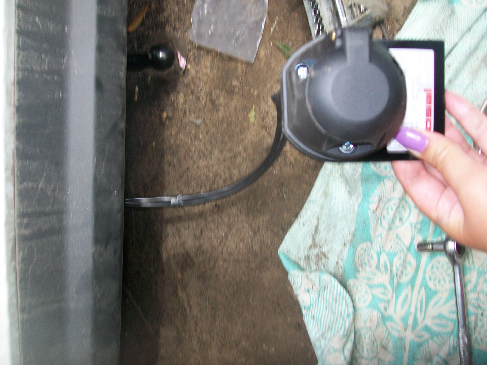

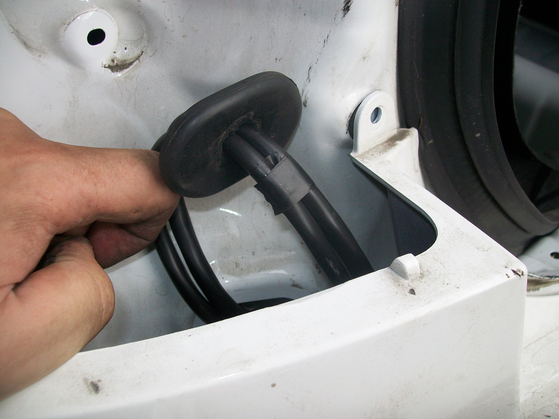

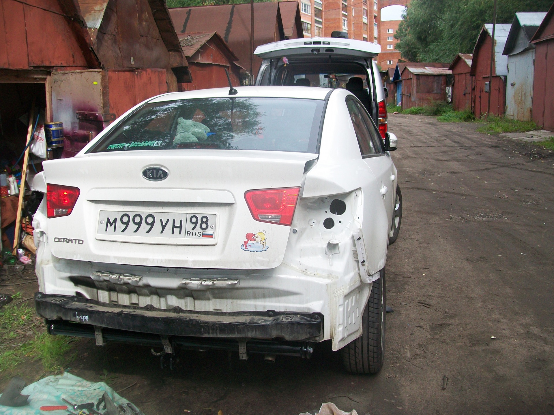

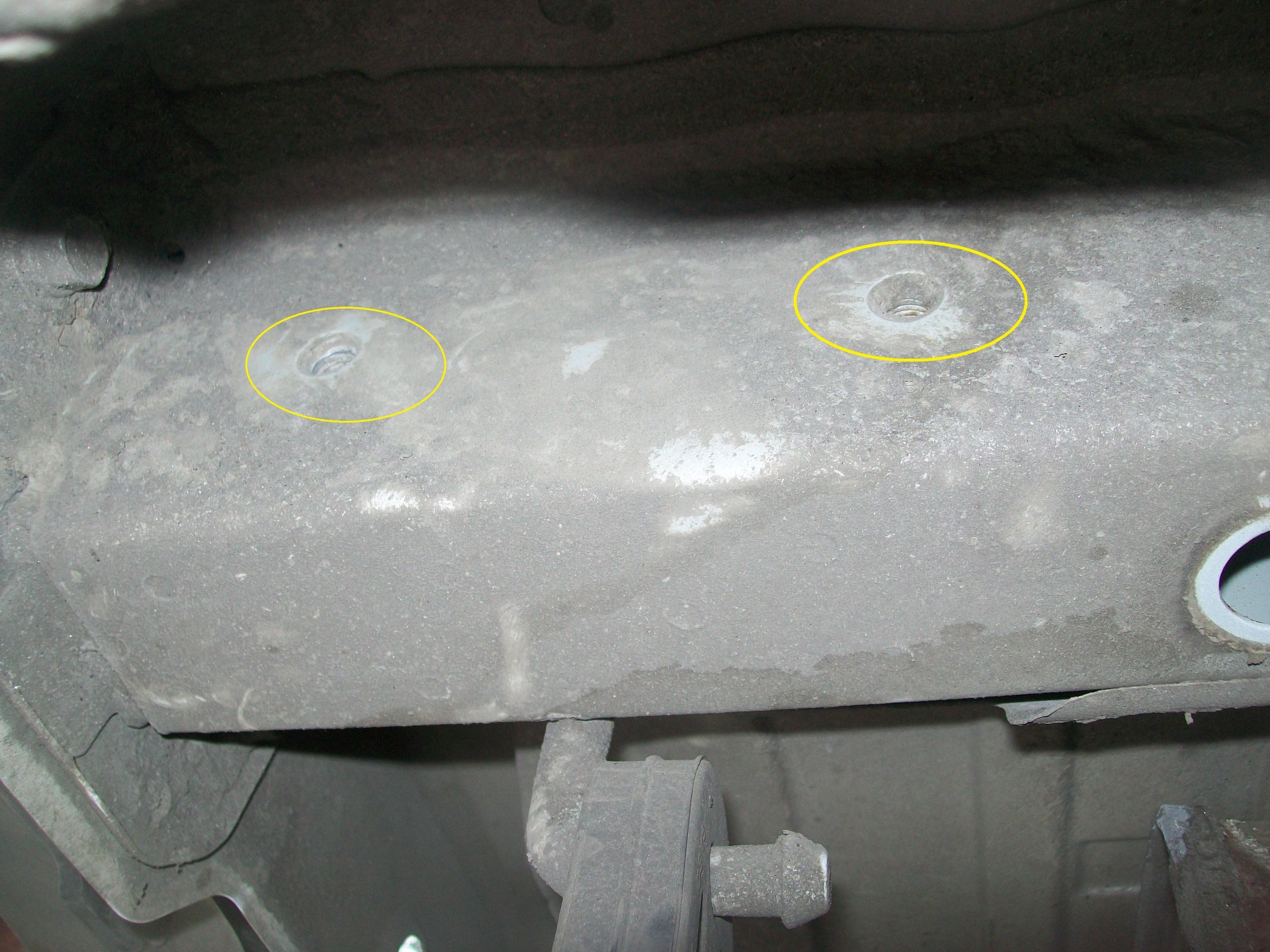

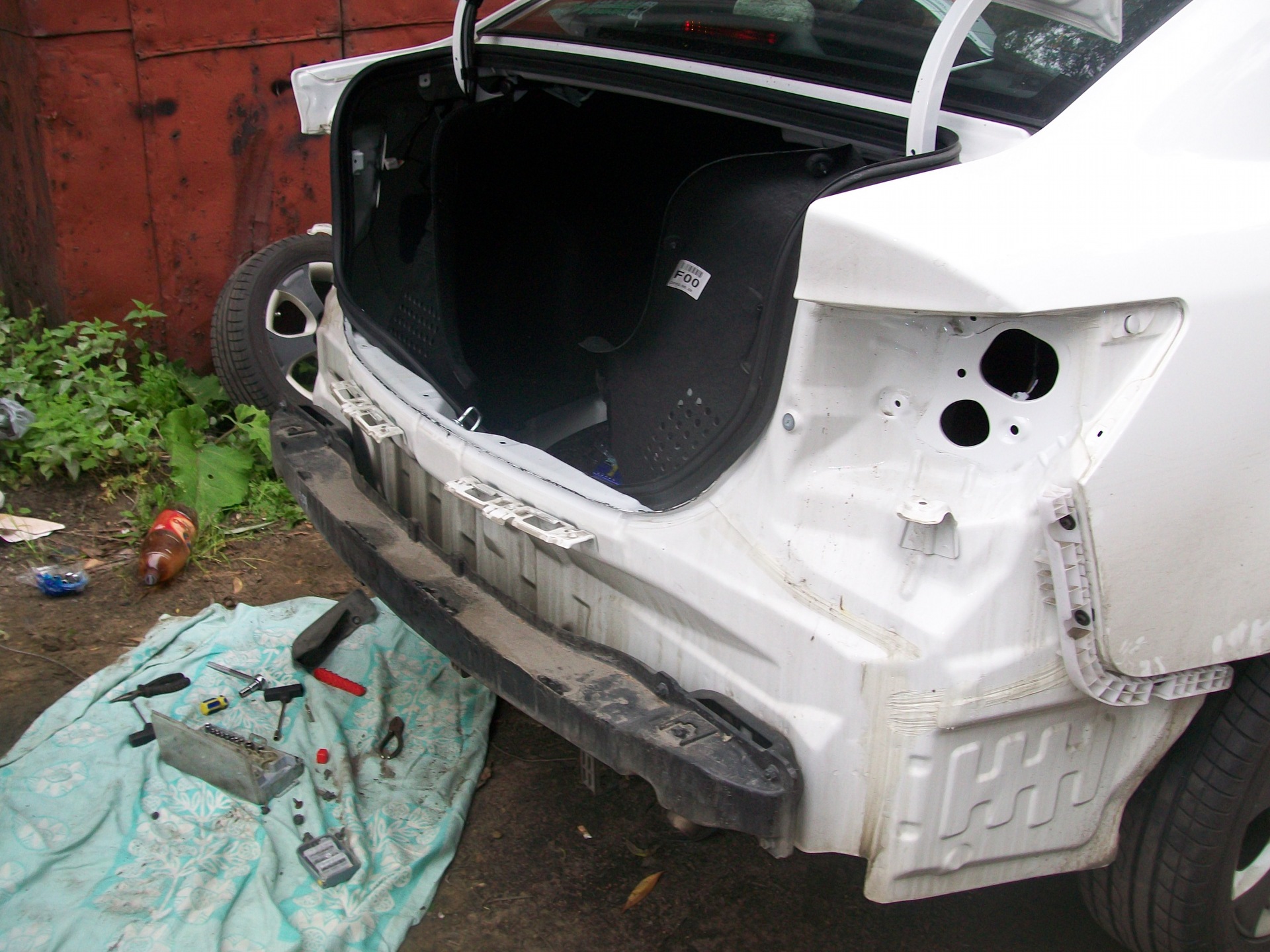

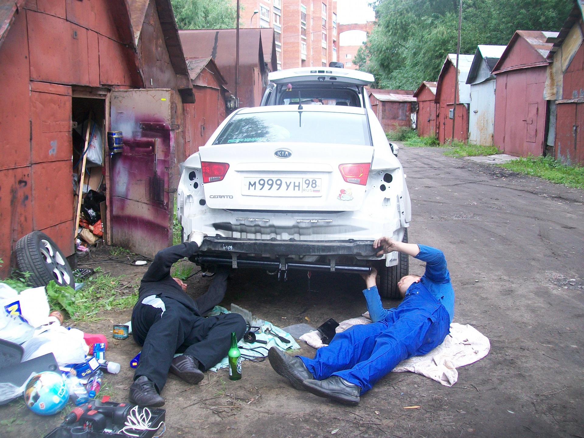

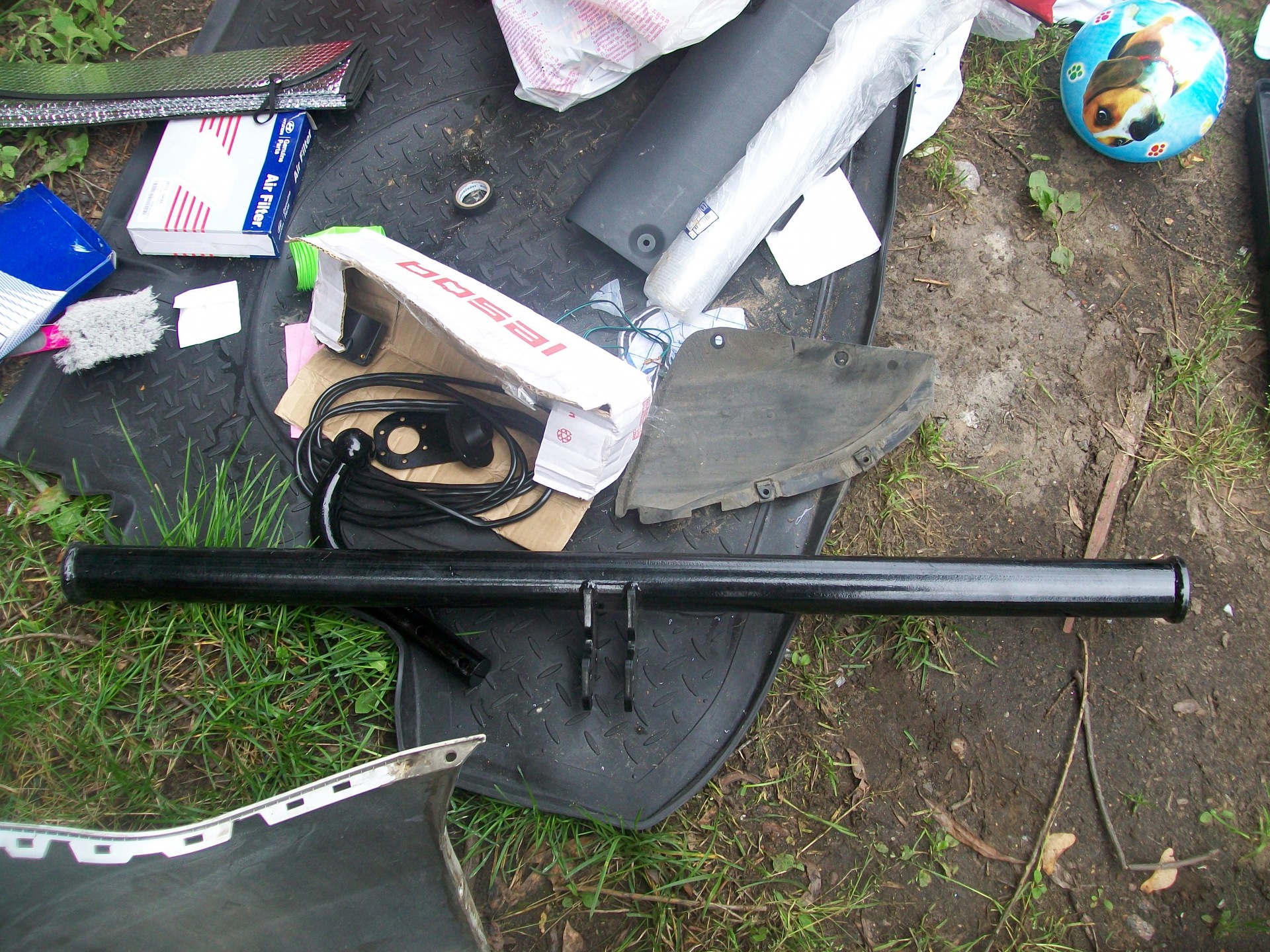

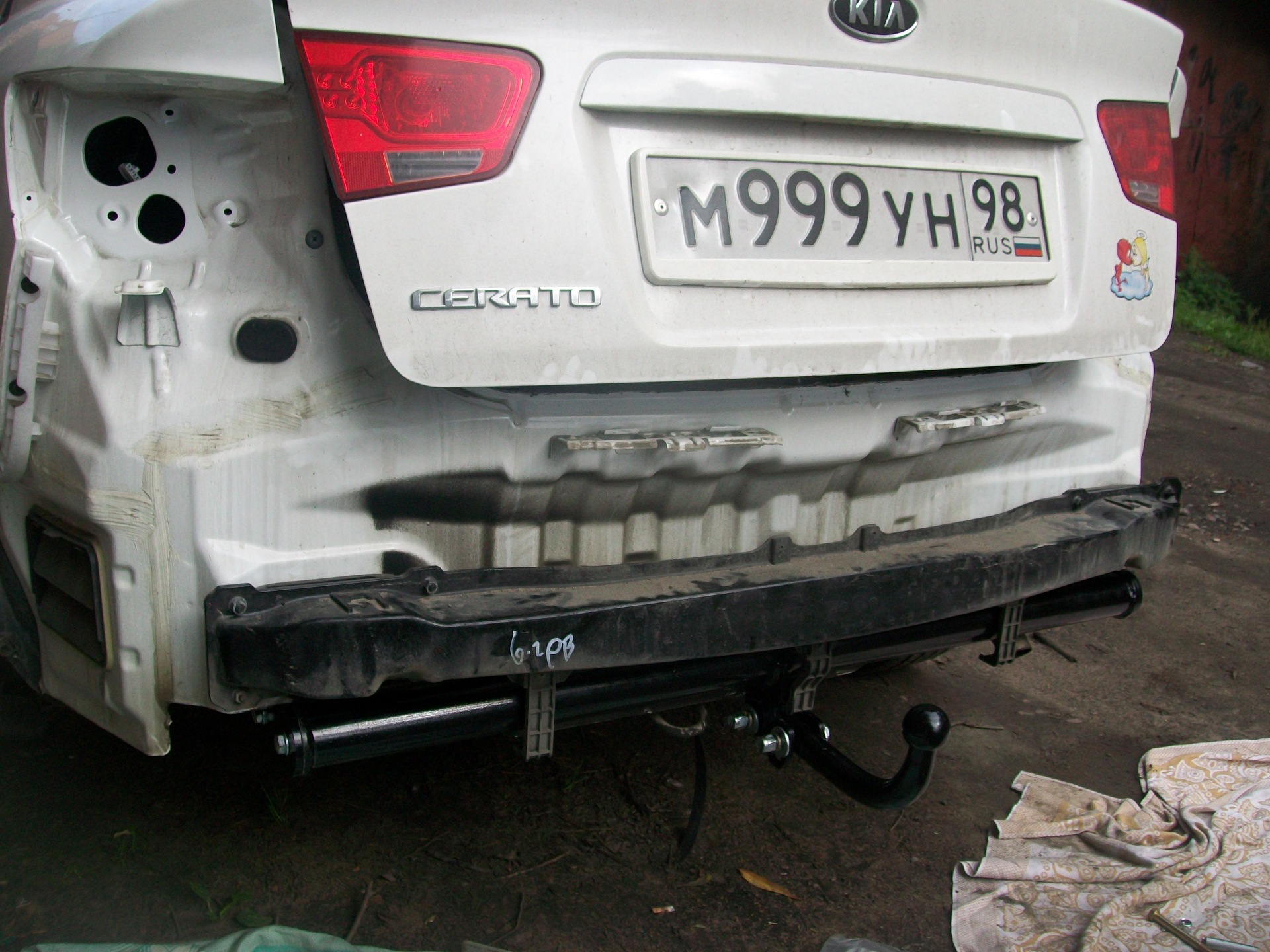

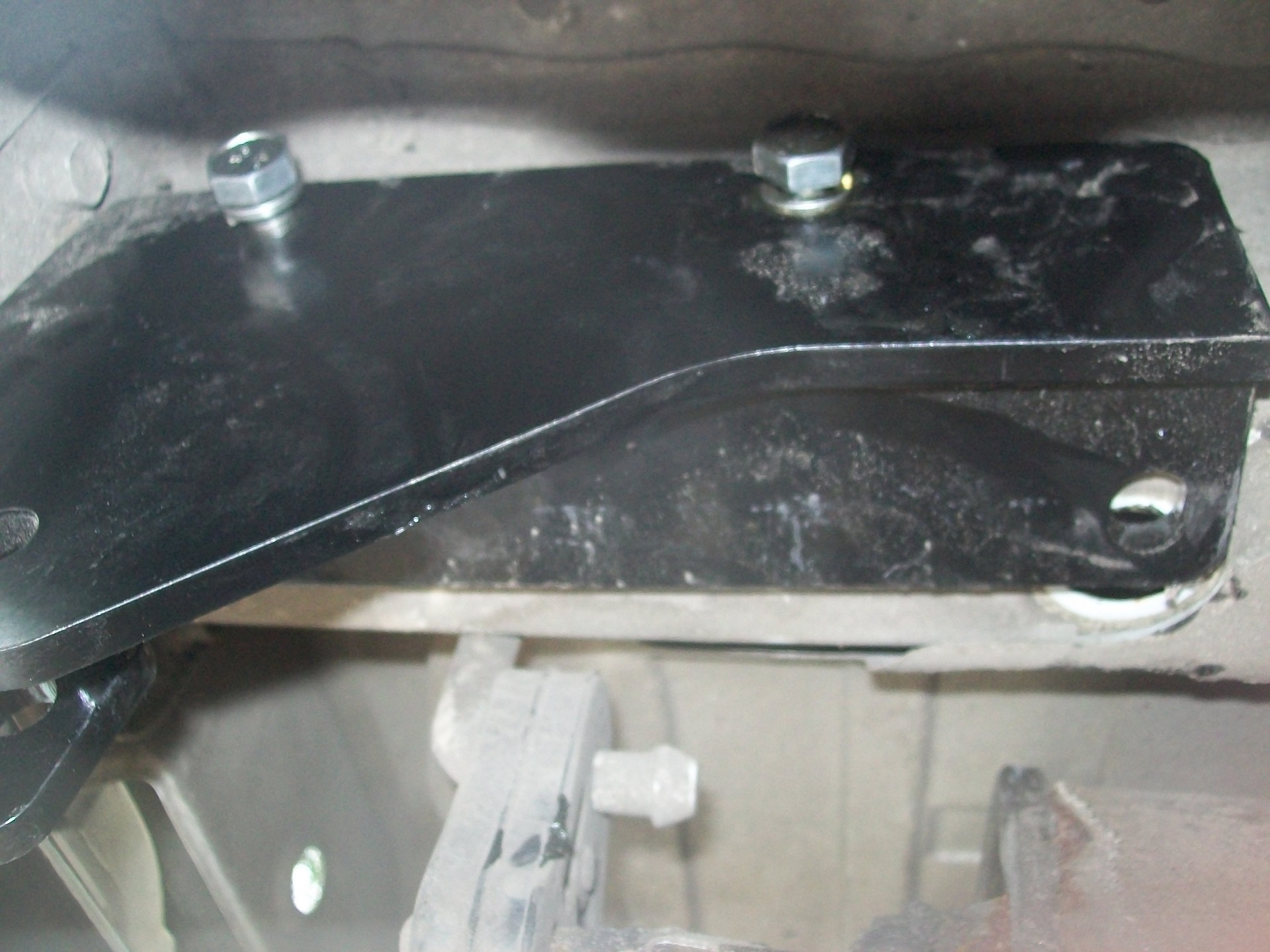

21.08.2011 Урааааа! Наконец то поставили фаркоп :)) добросовестно возила его с собой 1,5 месяца. Установке сначала помешала авария, потом отпуск. Но вот и на моей улице наступил праздник :)) Подробный фотоотчет прилагаю. Установка занимает где то часа 1,5. Но у нас с перерывом на шашлык получилось чутка подольше :)) Заодно поменяли и свечи зажигания

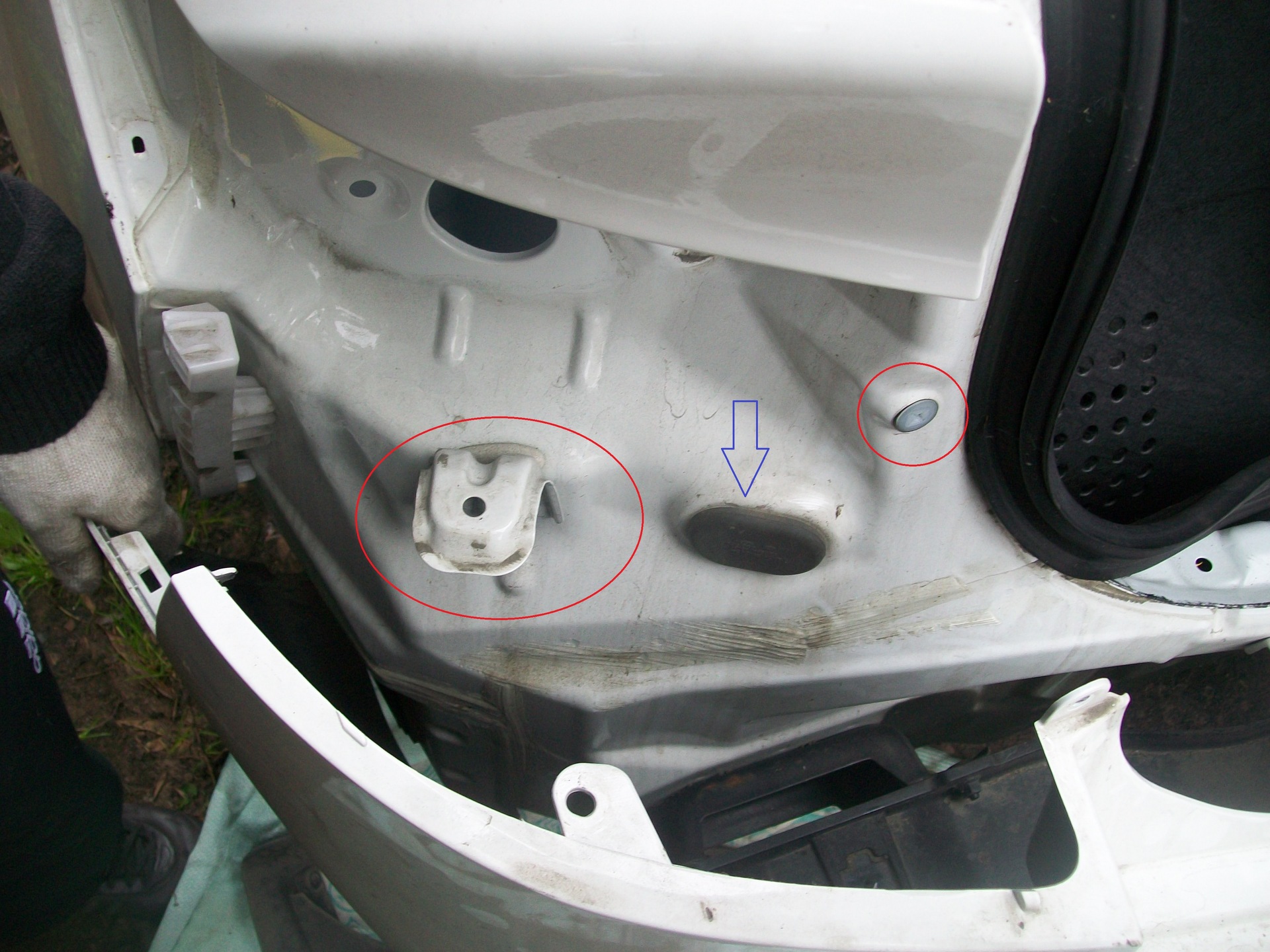

Крепили только 4 болта в штатные места ?
Дополнительные болты не ставили, под которые нужно лонжероны сверлить ?
Добрый вечер. Только штатные места, нам нужно было только под велики, тяжести не таскали.
Есть практика перевозки? Удобно ли? Как держиться?
не первая машина на которой так велики таскаю :)) в разы удобнее чем на крыше
Ясно. А сами крепления куда велики ложаться мягкие?
на металлических трубах сделаны резиновые крепления.

привет, подскажи пожалуйста, тоже выбираю крепление для великов, то что на фото оно практичное? 2000 км в одну сторону и обратно как считаешь выдержит? какая максимальная скорость, парусность, расход и т.п. )))
выдержат. Я его и считаю удобным в силу того что: грузить удобно, висит на попе-соответственно на парусность вообще не влияет, скорость и 160-170 км шли — все норм, не сдуло. Достаточно на совесть зафиксировать педали и колеса :). По расходу за счет того, что дополнительное сопротивление не создает, абсолютно никак не поменялся.

и еще с фаркопом в комплекте проводка с розеткой была?
была. Мы просто ее не запитывали, потому как необходимости не было
спасибо огроменное, а и еще вопрос, велики ведь закрывают фонари и номер, с ментами проблем небыло?
фары частично закрывает, но едущие за тобой дискомфорта не почувствуют :) номер так же частично. Вопросов не было вообще. Ни у нас ни за границей
круто, спасибо))) а как далеко вы ездили?
из СПб в Финляндию :) но думаю отправиться подальше в Европу.
вот смотрю на это крепление и в голове не укладывается, почему оно не падает, держится за шарик ведь… блин.
а чего ему падать :) строит в распор. Чтоб защелкнуть надо приложить усилие :)
А бампер обязательно снимать?
так иначе не подлезть. Снять то не сложно.
Поставил не снимая бампер)) только накладку снял и все). Скажи а что с глушителем, мне пришлось его чуть ниже опустить и сейчас не очень как то смотрится(
Глушитель вообще не трогали.
