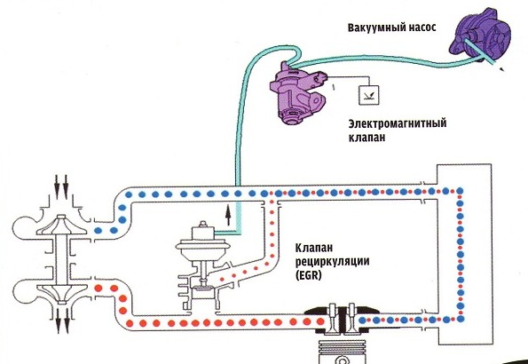

Решил для начала полностью разобраться в целевом назначении ЕГР системы. На всяких форумах "спецы" в один голос кричали что нужна она только для снижения токсичности выхлопа и не более. Оказывается нет.
1. Для чего нужна рециркуляция?
Когда температура в камере сгорания становится очень высокой, кислород и азот в поданном в цилиндры воздухе начинают взаимодействовать друг с другом и образуют окиси азота. В бензиновом двигателе кислород нужен для сжигания топлива, а теперь его нет в достаточном количестве, так как азот «украл» его. В результате из-за неполного сгорания топлива двигатель теряет часть мощности, выбрасывая N0, и в избытке СО и НС в атмосферу. О топливной экономичности говорить не приходится.
2. Что делает клапан ЕГР?
Клапан ЕGR, являющийся основой всей системы, позволяет части сгоревших отработавших газов вернуться обратно во впускной коллектор и смешаться со свежим зарядом воздуха. Кислород повышает температуру горения (вспомните, например, оборудование для кислородно-ацетиленовой сварки), таким образом, за счет введения отработавших газов (т.е. искусственного уменьшения содержания кислорода в составе горючей смеси) происходит снижение температуры сгорания. Это приводит к снижению количества кислорода, взаимодействующего с азотом, таким образом, снизится количество N0.
Неправильное функционирование клапана ухудшает работу двигателя. Если клапан открыт в большей степени, чем необходимо – двигатель начинает неустойчиво работать на различных режимах, уменьшение степени рециркуляции отработанных газов ведёт к снижению мощности на некоторых режимах работы и к возможному появлению детонации, как следствию высокой температуры в камере сгорания. Так же, теряется контроль образования оксидов азота. То есть, это и есть случай простого глушения канала клапана EGR. Образовавшиеся при этом оксиды азота попадают с пропущенными мимо компрессионных колец выхлопными газами в полость блока двигателя и начинают непосредственно контактировать с моторным маслом.
А теперь внимание! Контакт оксидов азота с моторным маслом приводит к его деградации! Они, (NOx), укорачивают срок службы масла, увеличивая его азотирование и уменьшая способность масла к нейтрализации кислот, а также снижая его моющие свойства. В результате таких преобразований масло начинает густеть и (или) в нём появляются сгустки «грязи». Понятное дело, что всё это реально приближает капитальный ремонт двигателя, но это уже другая тема. Оптимальные настройки двигателя и заявленный производителями срок службы моторного масла, вот что такое правильная работа системы EGR и её клапана!
а вот зимой все получаеться наоборот. при работающем клапане двигатель лучше прогреваеться на холостых оборотах. проверено этой зимой.
зимой при отключеном клапане воздух в коллектор подаеться из окружающей среды и даже турбина неспособствует его нагреву да и в интеркулере он охлаждаеться и соответственно в цылиндры подаеться холодный воздух а поскольку система настроена на работу с клапаном то и топлива подаеться меньше на х.х. что и приводит к снижению температуры в камере сгорания тем самым двигатель непрогреваеться вообще.
поэтому зимой с егр двигатель грееться лучше.
в камеру сгорания поступают горячие выхлопные газы что и способствует лучшему нагреву двигателя.
Рециркуляция ОГ(отработанные газы) имеет и другие преимущества. В бензиновых двигателях она снижает насосные потери за счет снижения перепада давления на дроссельной заслонке. Более низкие температуры сгорания предотвращают детонацию (!проверено лично!), поэтому может быть установлен более ранний момент зажигания, что обеспечит повышение крутящего момента. В дизельных двигателях она снижает «жесткую» работу двигателя на холостом ходу, так как пониженное содержание кислорода понижает давление сгорания.
3. Стратегия клапана ЕГР.
Она различна в зависимости от типа двигателя. В дизельных двигателях клапан ЕGR открывается на холостом ходу и обеспечивает до 50% впуска воздуха.Поскольку нагрузка двигателя увеличивается, количество ЕGR снижается до того уровня, при котором при полной нагрузке клапан ЕGR закрывается. Он также закрывается во время прогрева и на большой высоте над уровнем моря.
В бензиновых двигателях клапан ЕGR закрывается на холостом ходу и при полном крутящем моменте, обеспечивая только 5-10% впуска воздуха при низкой-средней нагрузке.
4. Регулирование клапана ЕГР.
Большинство систем имеют замкнутый контур, а это требует определенной обратной связи. Некоторые клапаны ЕGR регулируются электрическим способом и оснащены датчиком положения, который передает сигнал в элект-ронный блок управления (ЕСМ). Другие системы регулируются электропневматически, и обратная связь обеспечивается за счет регулирования датчика массового расхода воздуха, датчика абсолютного давления во впускном коллекторе (МАР) или датчика температуры впускного воздуха.

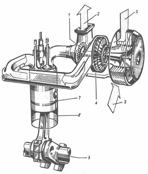

Покажите мне супер систему EGR, на судовом дизеле.
Это схема с учебника 3 класса?
вот что в ТОПе должно быть.
