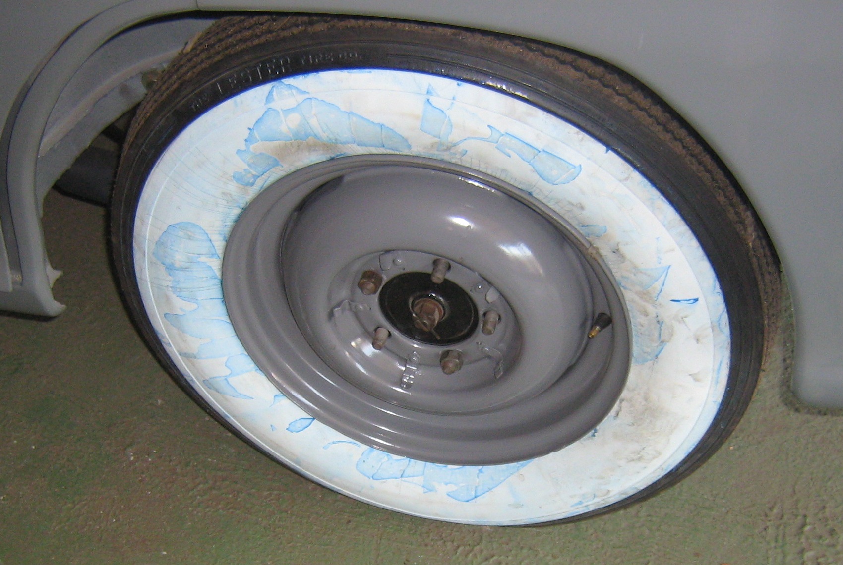

Шины требовались оригинального размера 6-16 … выбирать шины с белой полосой в этом размере есть из чего
Можно было такие :
Это Coker Classic 6-16 ширина белой полосы 76 мм
Или такие :
Это BFGoodrich 6-16 ширина белой полосы 88 мм
Ну а я решил купить Lester оригинального размера 6-16 с очень широкой белой боковиной 98 мм, перед установкой на диски :
А это уже на машине :
Переднее колесо
Заднее колесо :

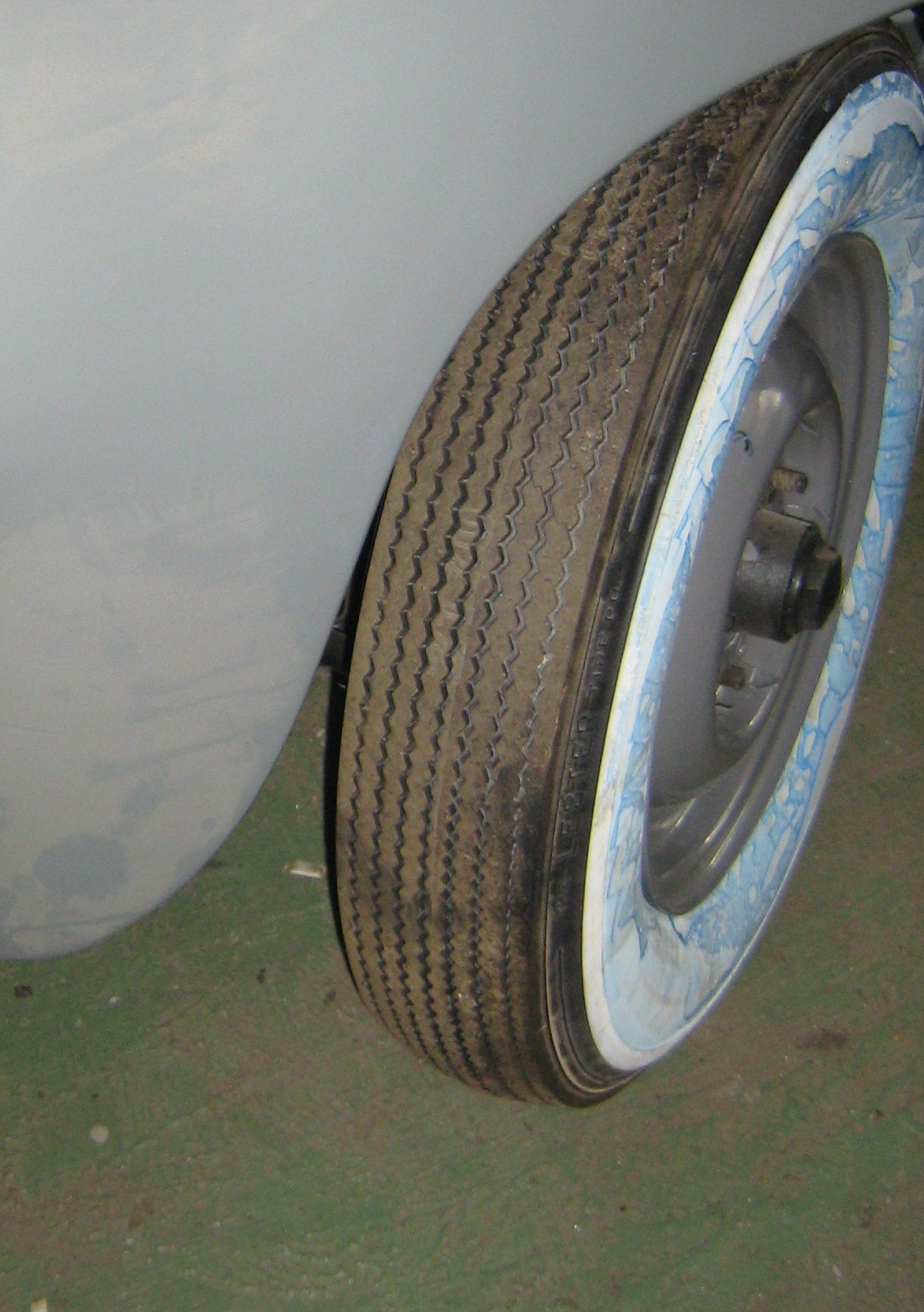

И вот такой рисунок протектора :
Синяя краска на шине специальный консервант, смывается после шиномонтажа обычной водой .но пока повременим, почистим окончательно перед выездом …
