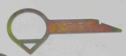

была острая необходимость снять магнитолу при установке телефона, глянув в ЕТКУ форма ключа стала понятной, и было принято решение его изготовить самому были подобраны отрезки ленты толщиной 1 мм, шириной 8мм, длинна жала входящего в магнитолу около 5 см, на штатном ключе есть маленькая вырезка для того чтоб тянуть магнитоллу на себя за ключи, с моими ключами так не выйдет, надо тянуть ее самому, ну есть не проблема так как она очень легко поддается, для тех у кого 2 дин магнитола надо изготовить 4 ключа, результат можно глянуть на фото))) на 1 фото оригинал ключ на втором мои))

Скажи пожалуйста, а в щель засовывать прорезями во внутрь или наружу?
Привет… так прорезями вовнутрь или наружу?..
Внутрь

Изготовить элементарно, срез более 45 градусов и главно закруглить носик вот и все)))
