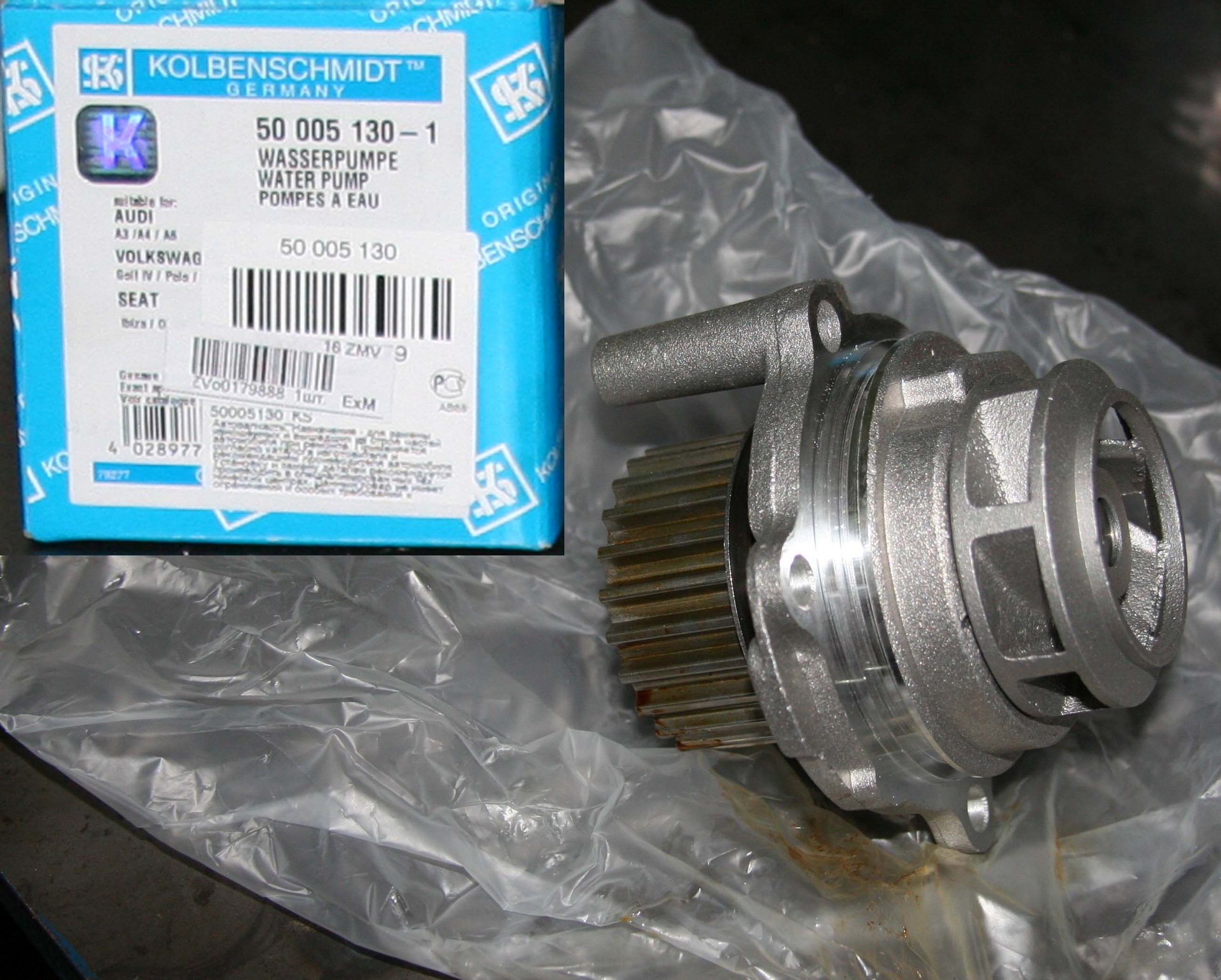

2.Сальник коленвала передний — Reinz 81-34366-00 — 360руб (старый не менялся ниразу, поэтому было решено сразу махнуть — все равно туда лезем)
3.Насос системы охлаждения — Kolbenschmidt 50 005 130 — 1655руб (насос опять таки судя по чекам вооооообще не менялся.)

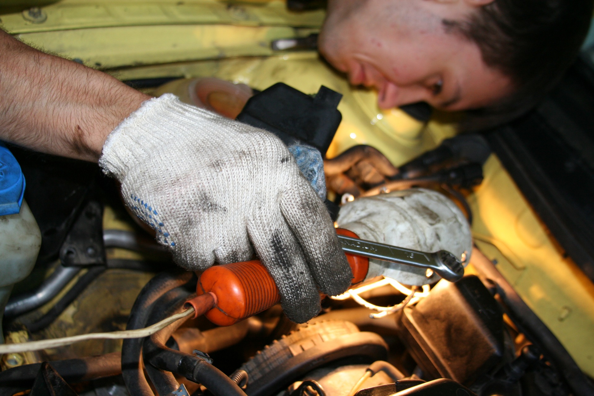

фото процесса:
насчет помп.заказана была не Хепу, которую все дружно кричат что она металл, а кобельшмит, т.к. она реально металл, а Хепу что видел в магазине — была пластик как раз.
оригинал кстати тоже металл крыльчатка, по крайней мере та, что снял при своей черноте, на поверку оказалась металлической.
Итог…относительно печальный, относительно радостный…
печальный — потому что снятый привод ГРМ был в идеале.Ремень Dayco как новый, даже заводская маркировка не стерлась еще…ролик натяжителя — тоже еще более чем живой, даже и половины своего запаса по натяжению не выбрал, помпа ОРИГИНАЛ и МЕТАЛЛ, а не пластик, как везде пишут.читайте внимательно маркировку.крыльчатка не бьет, не закусывает при вращении.вращается легко относительно.

замена датчика ГУРа…ключ на 22 и из под машины прекрасно меняется.можно и сверху из под капота, но я делал снизу, т.к. была такая возможность.
ВНИМАНИЕ! запасайтесь жидкостью ГУРа, как для замены ГРМ, так и для замены датчика, т.к. в первом случае она вытечет при снятии бачка ГУР, а во втором из шланга.я в итоге потерял около 200-250гр и благо, что автозапчасти были ровно по прямой.тупо не крутя рулем докатился и купил.Вой такой стоял, что люди оборачивались.купил, долил, прокачал и вой пропал.

Это точно. Вопрос по помпе. Как себя показала " кобельшмит" ? А то хепу я что-то не доверяю… И вообще-то я хотел "Фенокс" поставить. Ты как относишься к этой фирме. У меня был опыт установки именно помпы, именно "Фенокс" . Очень понравилось. Проблем вообще не было никаких. Отходила помпа не менее 40 тыс. только у меня и продал с ней. И у нового хозяина ходила много пока он машину не разбил! ))
Кобель — просто шикарно. ну не может фирма, занимающаяся металлообработкой сделать плохой девайс. поршневые, вкладыши и т.д. от Кобель считаются одними из лучших в мире.
Фенокс пробовал на волге — гавно гавном.не только помпа, но и цилиндры их. может конечно на инки у них иное качество, нежели на нашепром.
Ок. Спасибо. Да. Ещё вопрос. Я вот думаю, а может не стоит менять оригинальную помпу? Пусть ходит? Пробег 120тыс. км. Ничего ещё не менял. Как думаешь? Ремень, ролик поменять, а помпу оставить-пусть работает.
я снятую помпу оставил. она живее всех еще на вид.поэтому я бы оставил.особенно если она металл лопасти имеет

первое фото вызвало массу умиления)
зарисовала =)
