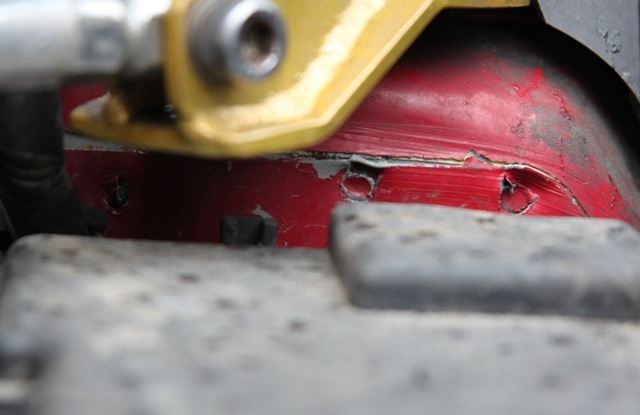

Так как предстоит не одна сотня км, по привычки проверяю уровень масла в моторе и других жидкостей (а то мало ли бывает всякое =)
Все в норме.
Все да не все … взгляд падает на какую то полоску на левой чашке И-И-И-И
Барабанная дробь!
См. фото.
И чем внимательнее смотрел тем больше ах…
и ох.
Понимаю что поездка на Сивки отменяется, так как доехать я смогу на нем очень не далеко…
Любой удар может спровоцировать" дырку в капоте " ( а этого мне очень не хотелось )
Так как не понятна на чем сейчас вообще там все держится
Тихим пЁром доезжаю до работы, оставляю Сивик…
Буру Свой ВАЗ 2104 (улетны аппарат, Full stok =))
*все думаю что бы с ним такого сделать :)
И лечу (насколько это возможно на нем =) ) по намеченному маршруту.
Посмотрев на фото спросят некоторые …
-Что это?
Ответ:

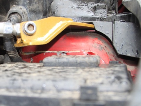

"Стакан" передней левой стойки
-А что сним?
Ответ:
Разошёлся по сварному шву.
— Из-за чего?
Ответ:
Пока НЕ ЗНАЮ.
В бордюры не бился.
Да и некуда колесом не втыкался .
Сильно не прыгал.
Именно сильно, так как небольшой прыжки, с мягким приземления да были, не скрываю :) Дороги у нас такие.
Да было пару раз что по подал в ямы… не без этого
Да именно этим колесо
Да так, что происходила аварийное отключение подачи топлива …
Но это было все … достаточно давно.
Последнее время все было тихо и спокойно.
Я для себя думаю что это :
1. Жесткая подвеска
2. Говно кузов (мягкий метал, отсутствие жесткости)
Итог:
Надо варить "стакан"
Пока менять его не очень хочется …

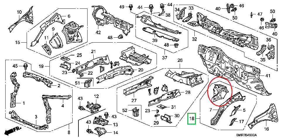

18 позиция, а нужна деталь та что обведена …
Цена ее предварительно выше 20000 руб + работы, конечно можно и БУ найти, но пока думаю восстановить и усилить сразу свою, хотя точно все будет известно в понедельник когда все разберу.

если бы по шву был разрыв то можно было бы отнести, по-моему это инженерный просчёт
А тут именно по шву и разошлось !

Причина думаю просто в слабости этого места кузова.
Вторым слоем не обязательно, можно конечно немного усилить.
С дисками я так в шутку, нравится просто твои эксперименты с ними (=
Смущает ржавчина которая видна, я думаю она с играла не последнюю роль…
или шов был плохо проварен и промазан. ну вскрытия я думаю немного прояснит :)

ИМХО. судя по направлению разорванного металла усилие было на верхнюю чашку изнутри корпуса вверх. Таким образом не только ямы и жесткая подвеска виновата. Свою роль сыграла и распорка.

Кузов почти не отличается от FN2, за исключением того что у топора есть еще одна поперченная балки перед мотором которая соединяет лонжероны, и на которой крепится передняя опора.
Почему ты думаешь что свою роль сыграла распорка ?

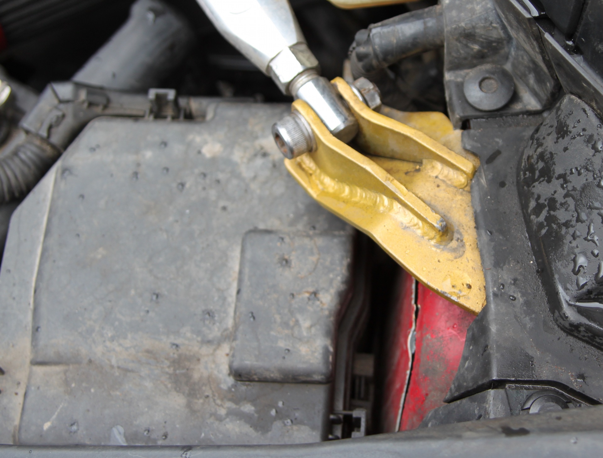

Растяжка по сути просто связывает две чашки сверху и все .
Судя по тому как видно шов больше расходится с задней стороны, как будто колесо дернули назад и вверх.
Распорка могла не дать кузову "сыграть".

Кузовщики говорят, что растяжки рвут железо. На русских железо растяжку держит 35000-50000 пробега, на иномарах по разному, но всё равно рвут. В принципе, если от тупера стакан конструктивно ничем не отличается, то причина либо в браке, либо в неаккуратной езде
Скорее всего брак, так как у всех у кого подобное, у всех левый стакан
Имхо положил в какой то поворот сильно и попал в кочку/яму — и такой результат получился.
