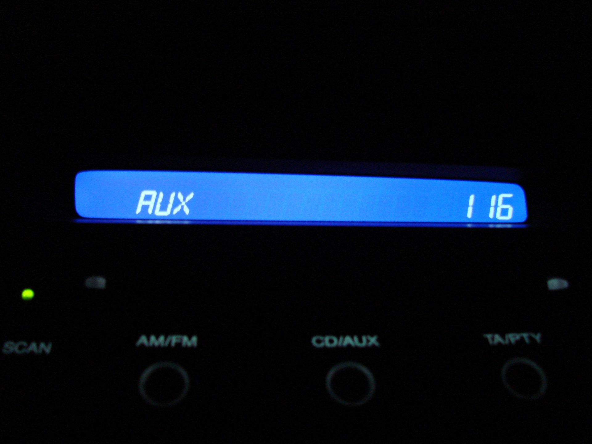

Наверно уже все видели на форуме темку про создание аудио входа на штатной магнитоле с фотками распиновки и что куда вставлять:
вкратце повторюсь:
соединяем с5 и с15 — работает кнопка "аих"
далее 3 контакта — с3 — земля
с13, с 14 — правый, левый фаза…
в качестве контактной группы разобрал гнездо DB9-F…
все это дело подключаем, выводим провод из под панели и, ОПА, все работает!

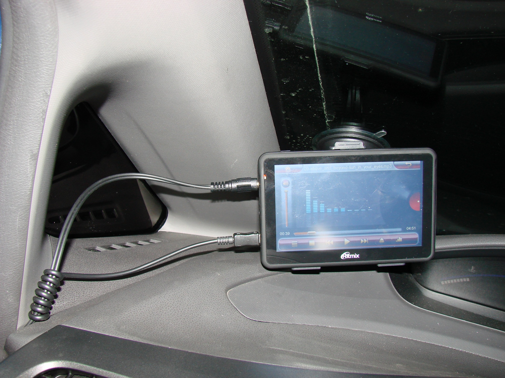

Единственное — вопрос знатокам — когда аукс включен и провод не воткнут никуда — тишина в колонках, втыкаюсь в навигатор — появляется шипение, если навигатор еще и от розетки запитан — шипение сильнее…как побороть?минусить надо?или есть какие-то проверенные способы?)
ах — да — заморачиваться "Стаканчиком" — держателем для плейера не стал за ненадобностью и сделал такую вот систему:
на навигаторе в настройках выставил, что бы он без питания снаружи через минуту уходил спать…таким образом получается, что при включении зажигания навик сразу просыпается и начинает играть — никаких дополнительных действий делать не нужно!радость)))

Пришел шнурок. Подключил, все работает ))) кстати не разбирал прибороку )) там под мафаном есть заглушка, через нее все прекрасно делается )))

активировал себе тоже AUX www.drive2.ru/cars/honda/…oha/journal/1178766/#post

не — минусит не стал. есть небольшой шум лишний, но как-то то ли не напрягает, то ли привык уже! музыка норм играет — мне нравится)

да — под магнитолу можно — как раз там есть такая панелька, перед ручкой коробки передач в кармашке — она сверху находится…под которой болты…можно прям на это панельку вывести)))но мне надо было к навику, поэтому я провод к двери увел и там все скоммутировал…честно — разбирать пока панель нехотелось бы снова и все там обфоткивать и записывать…ссылки на посты в форуме щас добавлю под фотки)))
