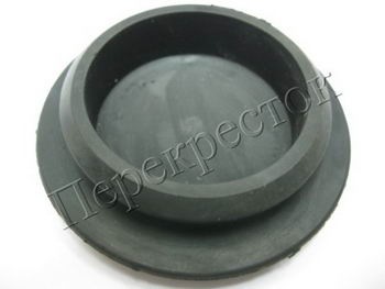

для желающих изавиться от заднего дворника могу посоветовать заглушечку, подходящую идеально1даже без герметика!хотя им всетаки стоит промазать, чтобы уж наверняка)
и так.пришел я на днях в автомагазин…пройдясь по отделу ВАЗ решил глянуть заглушки, может что подходит.
на глаза попалась заглушка задних стоек ваз 2108. ценник у неё был 7р., грех был не взять и не попробовать
сорри за левые надписи на картинках, просто не смог найти подходящего фото=/

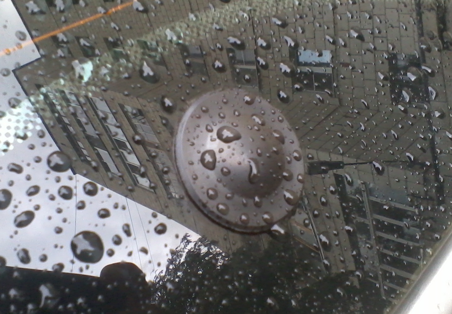

ну и вот как встает она на стекле фокуса:
сегодня какраз погода была дождливая и это был первый тест езды без заднего дворника в таких условиях. по привычке бывает хочется его включить, но видимости и так хватает безпроблемно) не знаю как дела будут обстоять зимой.ну…поживем — увидим)
