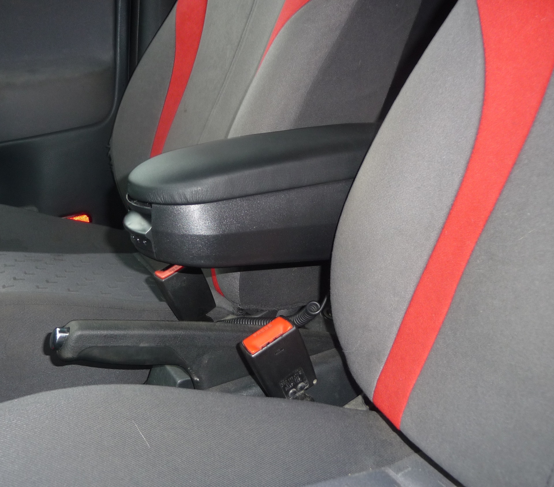

Ну вот, осуществилось очередное обустройство Окташи:)
Вещь очень нужная и полезная- во первых это просто удобно, во вторых в него можно что нибудь положить, а вследствии того, что в салоне А4 очень мало всяких ящичков, то это немаловажный плюс.

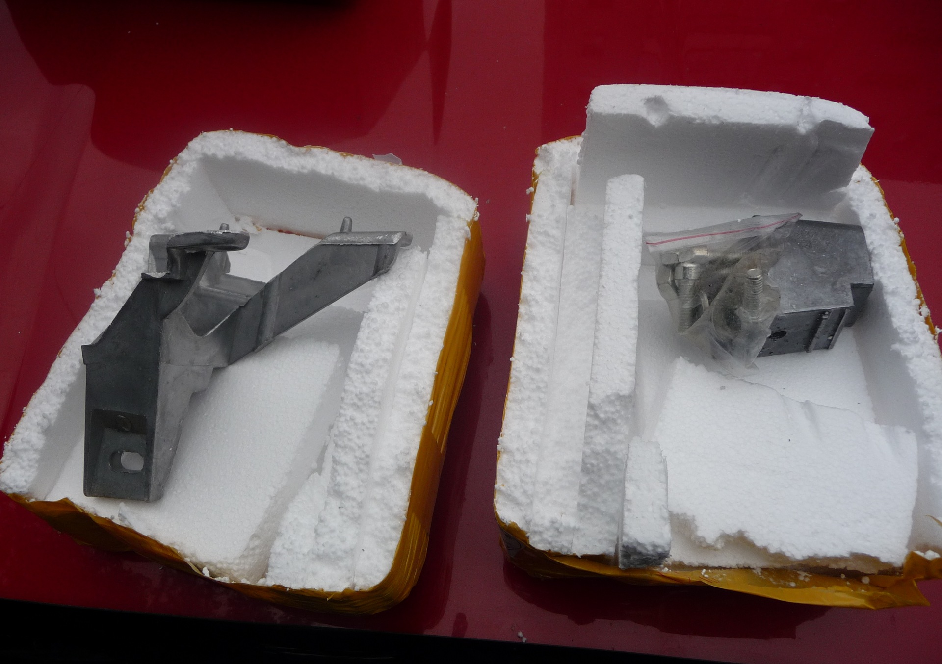

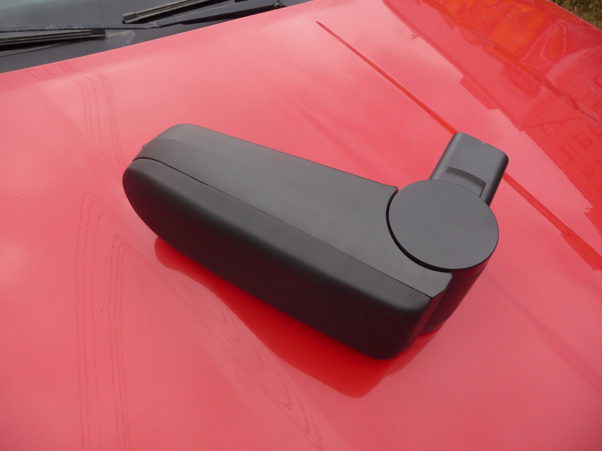

Итак, подлокотник заказал тоже на Ебее, для Гольфа4, шло примерно недели 2,
пришло в таком виде:

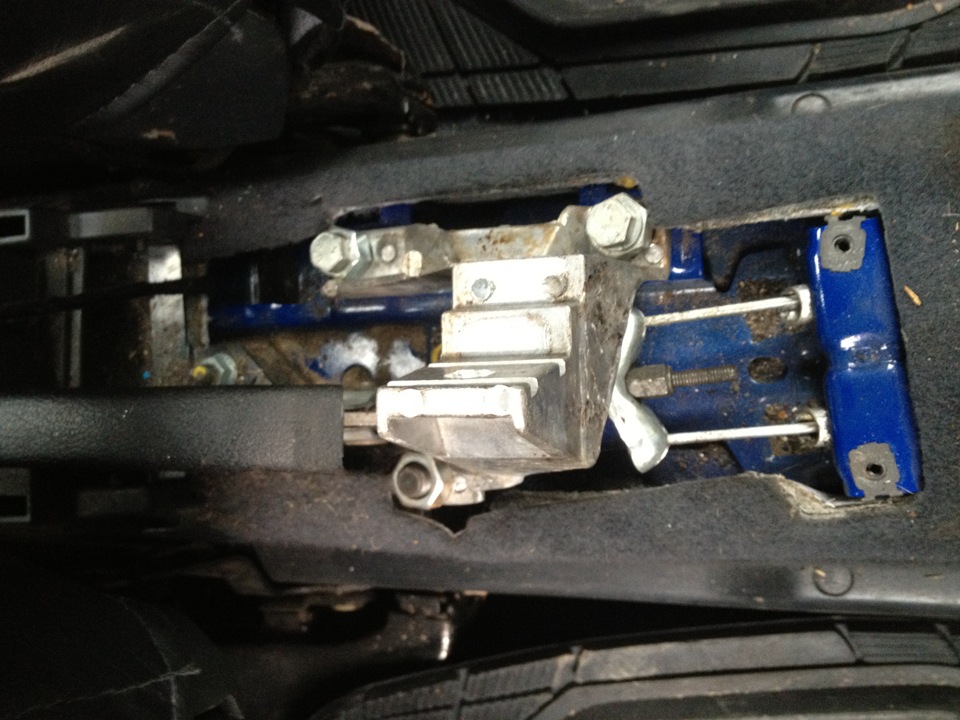

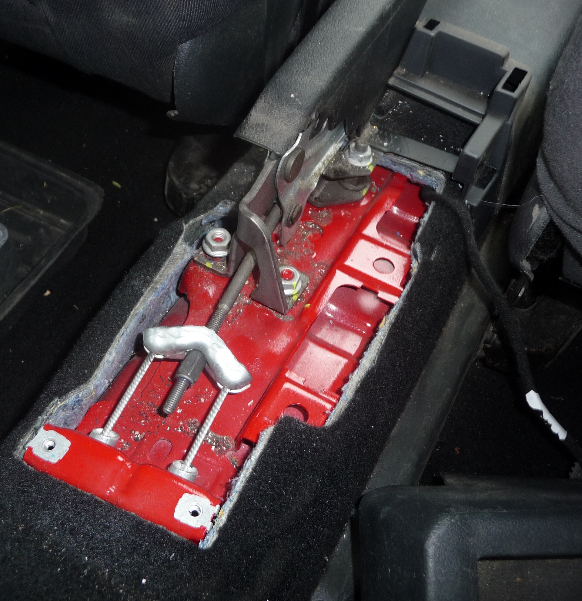

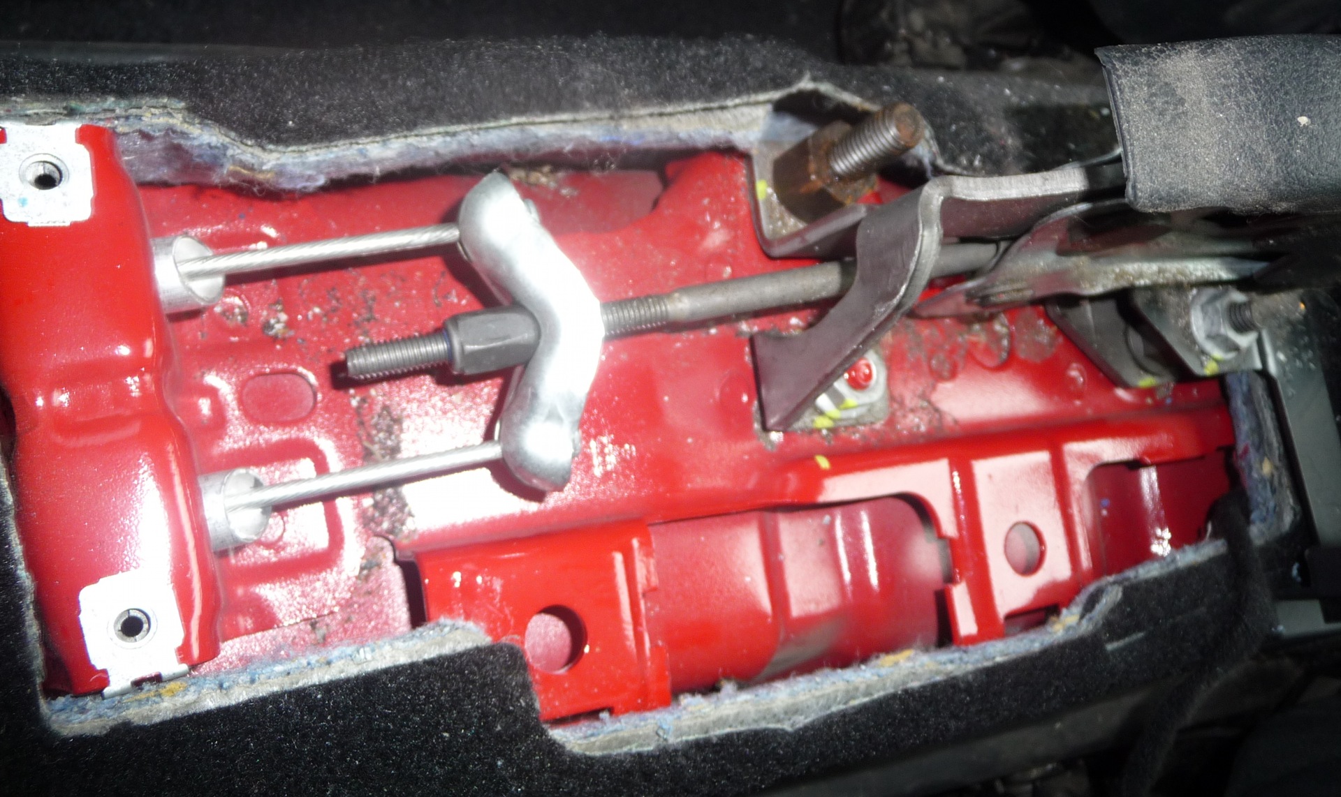

Снимаем пластик, который находится между сиденьями, видим следующее:
заодно можно подрегулировать ручник.

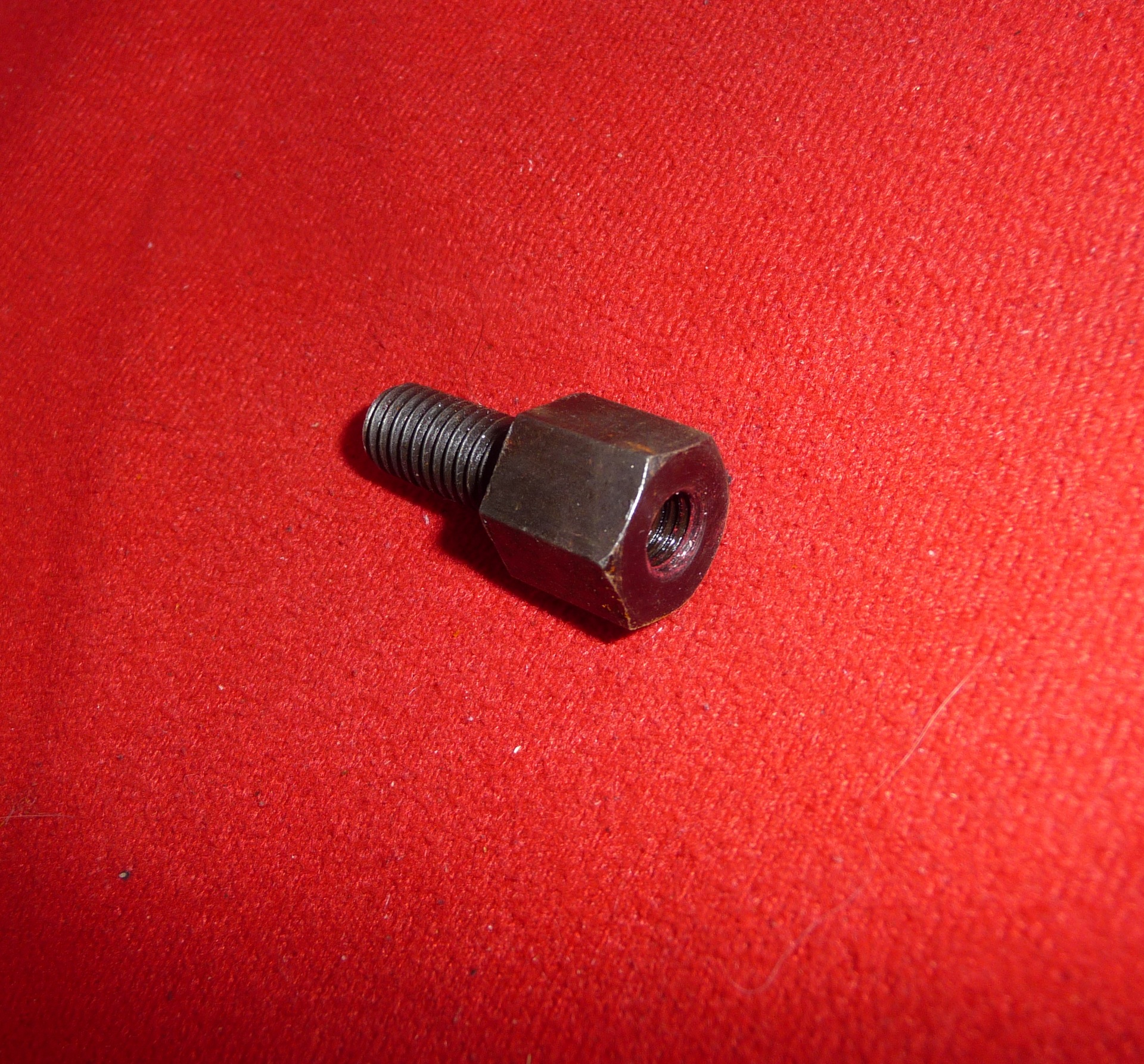

в комплекте идёт сложный болтик:
берём его и прикручиваем

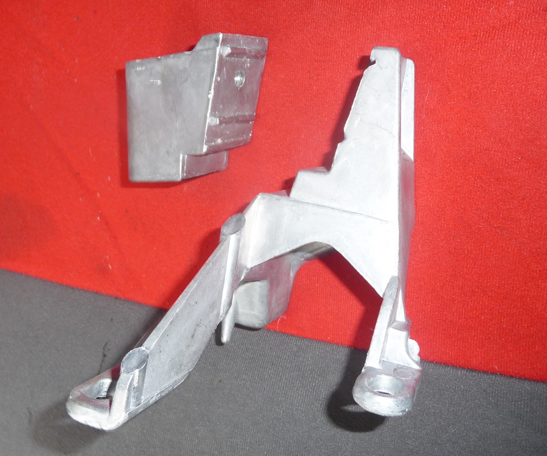

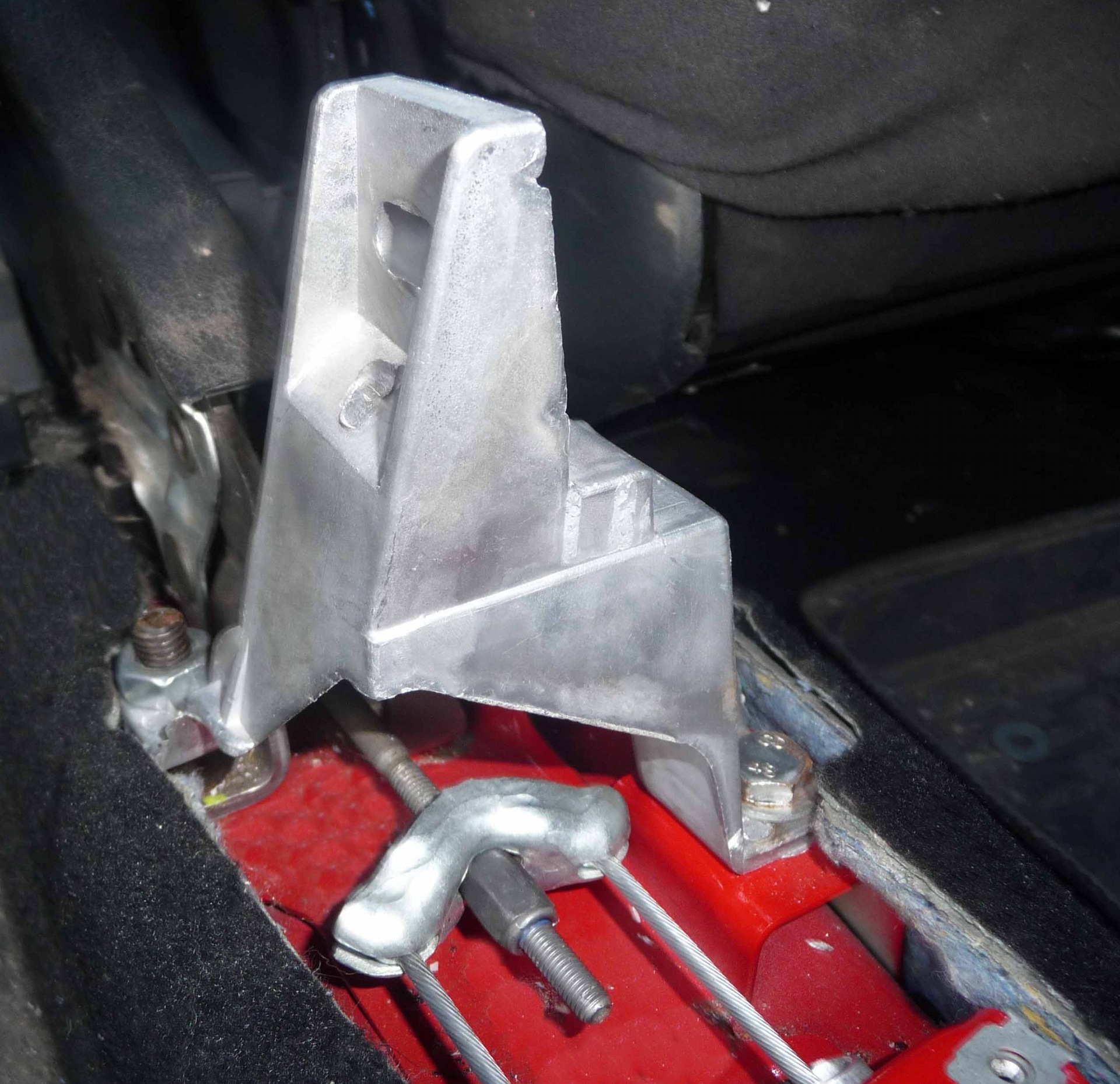

далее берем из комплекта треногу
и прикручиваем её на штатные болты

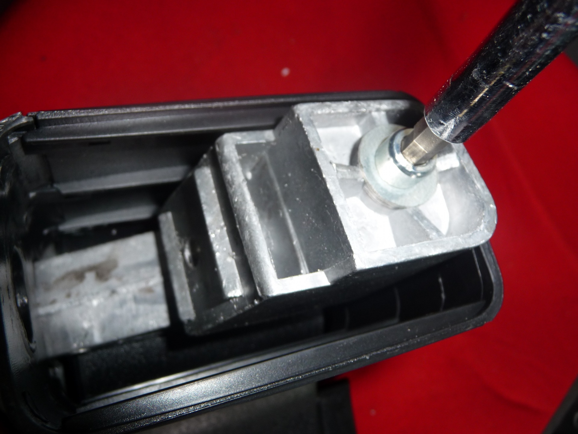

затем берем ещё детальку и привинчиваем её к подлокотнику
затем всё это дело соединяем, и подлокотник на месте
Подлокотник регулируется вверх и вниз по высоте, верхняя крышка открывается.

Получается что от Гольф 4 все таки ставиться на Окташу?
Если да- то решается проблема многих автомобилистов))) Благо подлокотников на гольф-4 гораздо больше, чем на Октавии. Да и цены в принципе сопоставимы) Хоть с EBAY, хоть с Украины ( подлокотник ASP) заказывать- примерно одинаково.
Только от него и ставится)

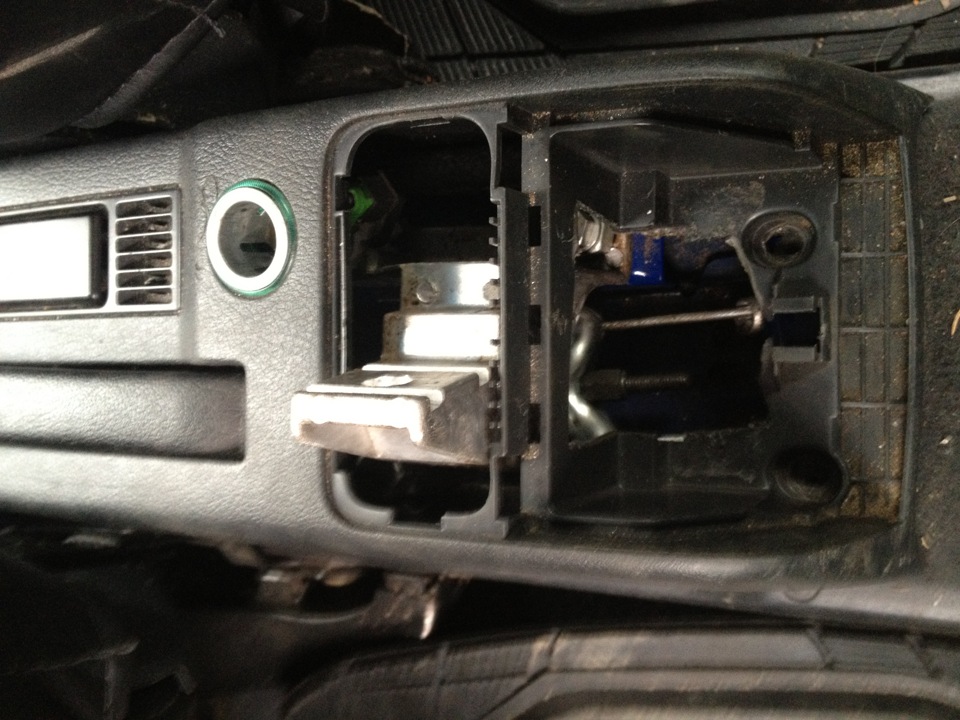

А у вас прикуриватель не упирался в триногу? У меня уперся =-(
Его надо немного в бок наклонить, тогда все получится
Блин а я растроился и снял сразу (((((((( Спасибо попробуем =-)

А зачем у него дырка внизу? (на третьей фото снизу)
Чтобы на конечном этапе прикрутить подлокотник к треноге, там болт с внутренним шестигранником

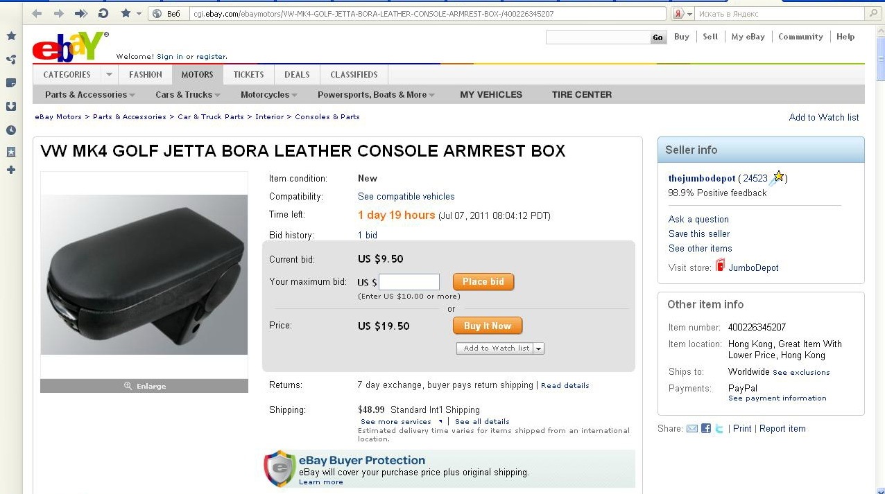

Может быть подскажете, какой, по вашему мнению, по цвету подлокотник больше подходит к интерьеру октавии тур — серый или черный, кож. заменитель или тряпичный (бежевый исключается)? По фото как-то не очень понятно.
серый кож. зам — www.ebay.com/itm/Gray-Lea…d%3D221041306477%26#rpdId
черный кож.зам — www.ebay.com/itm/99-04-VW…Parts_Accessories&vxp=mtr
серый тряпичный — www.ebay.com/itm/Gray-Clo…D3%26sd%3D220963298124%26
черный тряпичный — www.ebay.com/itm/Black-Cl…p=mtr&hash=item3377169d58

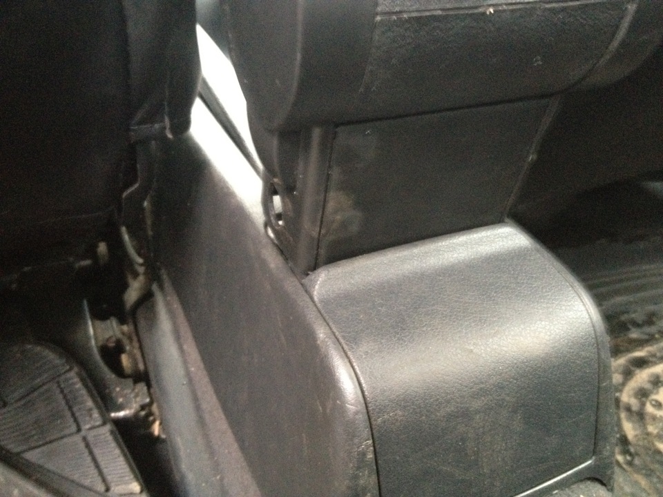

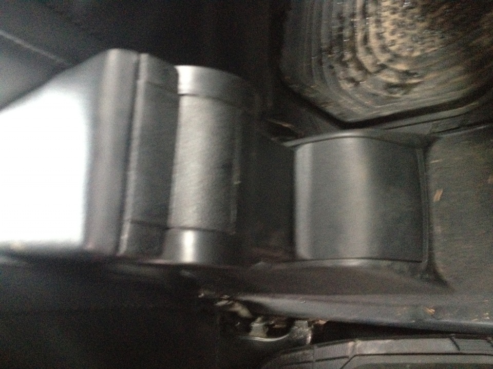

а нельзя ли попросить фото в БЖ добавить немного? меня интересует то есто где он из тоннеля вылазиет как бы, ну общёлкайте его чтоб иметь более точное представление)
На днях будем брату ставить подлокотник, добавлю больше фоток)
замечательно, буду ждать фотки тогда
добавил)
спасибо огромное за фотки!

Ну честно говоря оригинал я не юзал, но в принципе всё работает, ещё раз повторюсь что надо только подрезать пластик внизу по периметру( на подлокотнике), видел что так делали ещё в одном отчете.

А скажите пожалуйста, там тренога из какого материала? Треногу пилить не надо, подходит один в один?
треногу не надо пилить, всё на штатные болты крепления, материал — какой то белый сплав))

единственная доработка- подрезал внизу пластик у подлокотника примерно на полсантиметра по периметру, остальное всё идеально.

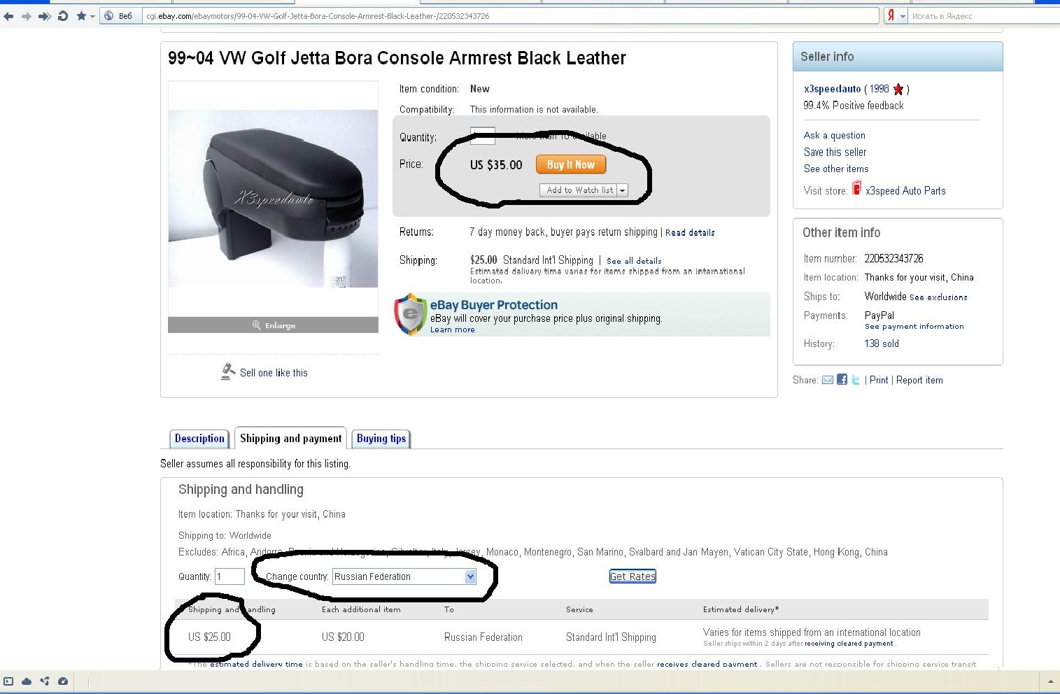

У какого поставщика заказывал и сколько с доставкой обошлось

Такой вопрос.Я не понял, как снимали заднюю часть тоннеля на Окташе при установке подлокотника. Снял пепельницу, а дальше я побоялся, видимо не нашел защелку.Спасибо.
там на защелках деталька, я её поддеваю отверточкой тонкой обычно, её вытаскиваешь а под ней 2 торкса
