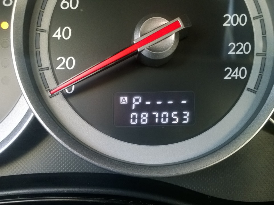

Знал я это давно, и для тех кто не читал, опишу. Если у вас загорелся "Check Engine", и у вас нет компьютера, чтобы посмотреть, какой же код ошибки зажёг индикатор неисправности, то код ошибки можно вывести на индикатор одометра панели приборов следующей манипуляцией:
1. Заглушите двигатель и выключите габаритные огни (если они включены)
2. Поверните ключ в положение "Зажигание"
3. Включите габаритные огни
4. 4 раза нажмите на кнопку одометра панели приборов
5. Выключите габаритные огни
6. 4 раза нажмите на кнопку одометра панели приборов
7. Включите габаритные огни
8. 4 раза нажмите на кнопку одометра панели приборов
Всю эту процедуру нужно проделать быстро, за время не более 10 с. (Не у всех с первого раза получается. Даже у меня не получилось, а потом заработало!)
На дисплее отобразится код неисправности, например, "P 0 4 2 0". Если ошибок несколько, то через 3 секунды отобразится следующая, и т.д. по кругу.
Нажимая на кнопку одометра вы можете переключаться между отображением ошибок блока управления двигателем (ошибки на на "P"), блока управления АКПП (начинаются на "T"), и блока ABS/VDC (начинаются на "C").
Если ошибок нет, отображаются прочерки "P – – – –" и т.д.
Стоит отметить, что отображаются не только текущие ошибки (пока горит Check Engine) но и сохранённые в памяти ошибки. Если ошибка пропала (Check Engine погас), то ошибку, которая его ранее зажгла, таже можно видеть. Немного неудобно.
Возможности стереть ошибку (погасить Check Engine) — НЕТ. Совсем нет. Никакой возможности нет. Сбросить нельзя. Никак. Никаким образом… (не мучайте меня этими вопросами! И не нужно сбрасывать клемму аккумулятора — это никак не влияет на ошибки и не погасит индикатор Check Engine!)
Однако, большинство ошибок пропадают сами (переходят из текущих в разряд сохранённых), "если в 3-х подряд циклах движения* ошибка не появляется вновь".
Для выхода из режима отображения кодов диагностики выключите зажигание. Если вы запустите двигатель, ошибки будут отображаться, но как только автомобиль придёт в движение, отображение выключится автоматически.
Как показала практика, это работает и на других моделях Subaru, различных лет выпуска.

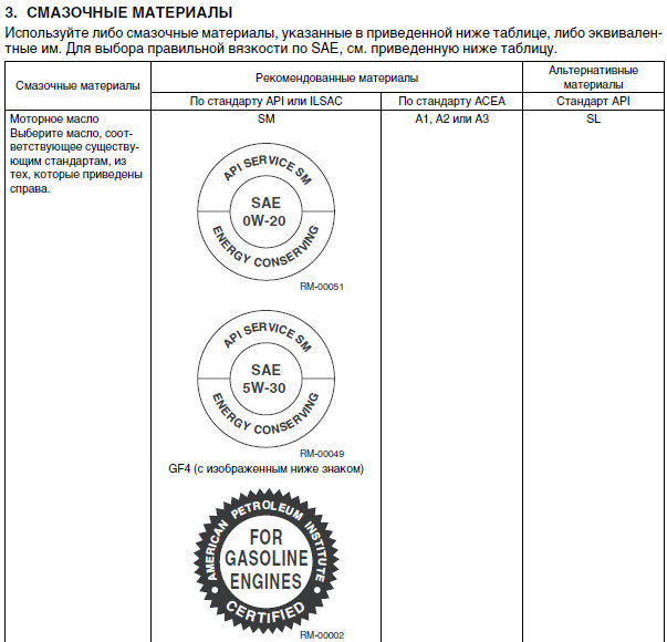

Здраствуйте! Подскажите пожалуйста масло какой плотности (в двигатель) надо использовать при замене, в S-Impreza 2009г., марка двигателя EL15.
Рекомендованное заводом:

Теперь вопрос, что такое коды с индексом "Р" и что такое коды с индексом "С"?
Ошибки я увидел такие:
Р0301
Р0303
С0042
С0071
Посмотрите, пожалуйста, 10-ю цифру VIN-кода. Это и есть модельный год вашего автомобиля. Да, и про какую модель идёт речь? Это 4-й и 5-й знак VIN-кода.
Про первую букву ошибки в тексте написано.
Про буквы увидел в тексте. Спасибо!
