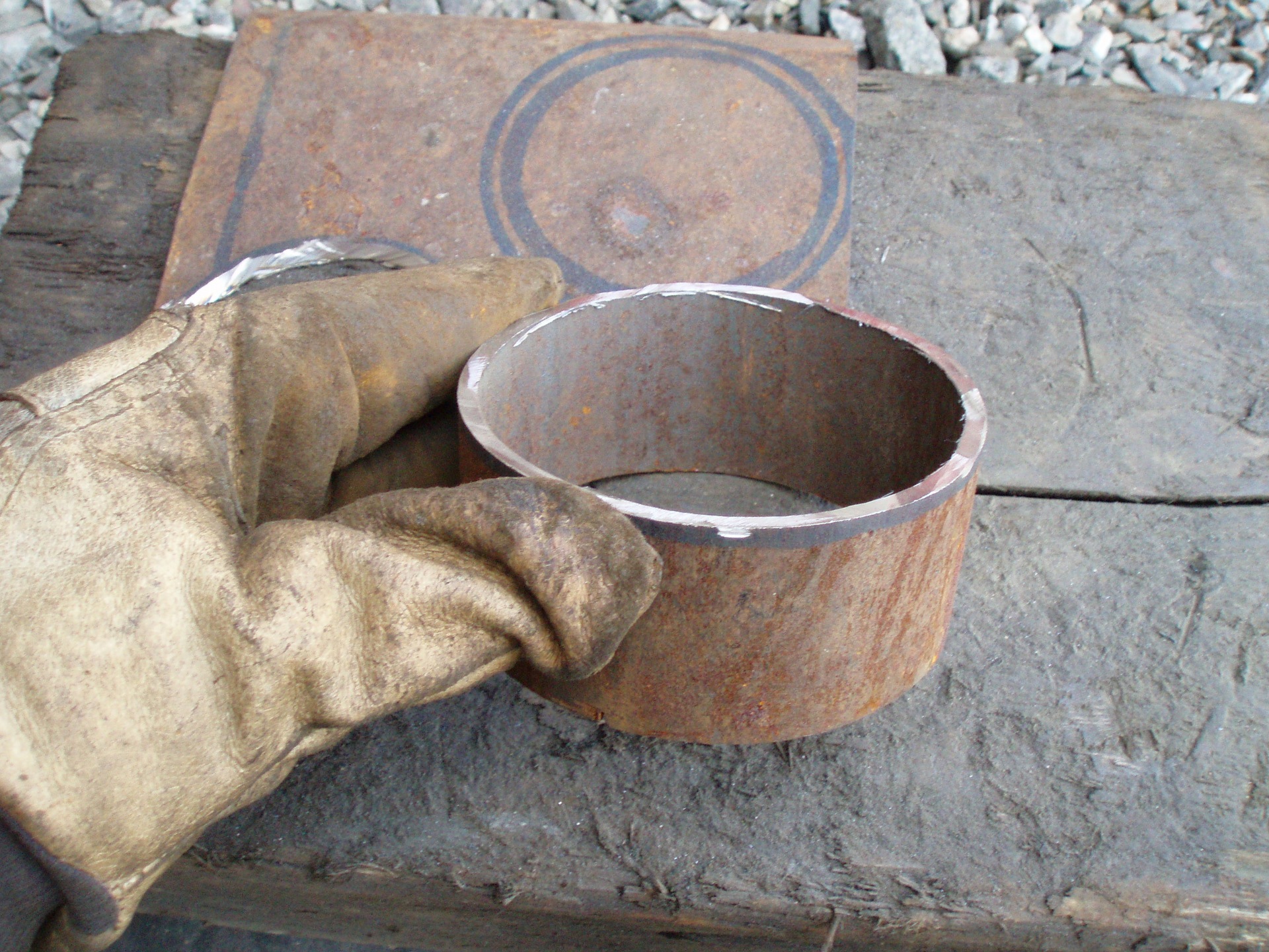

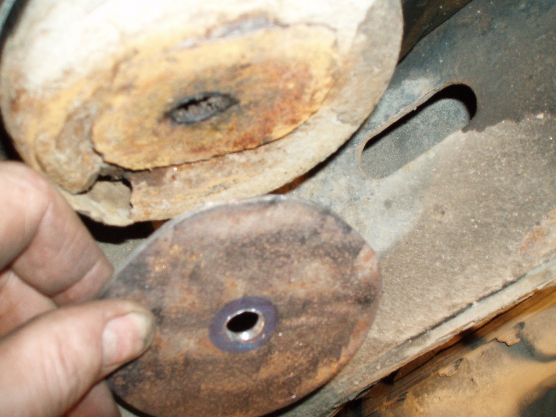

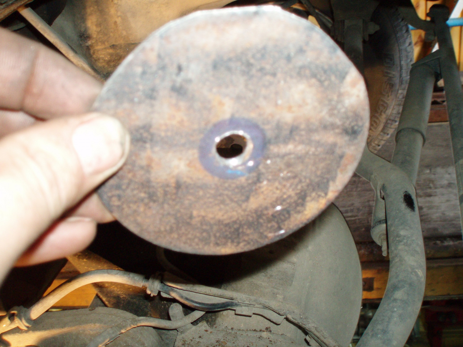

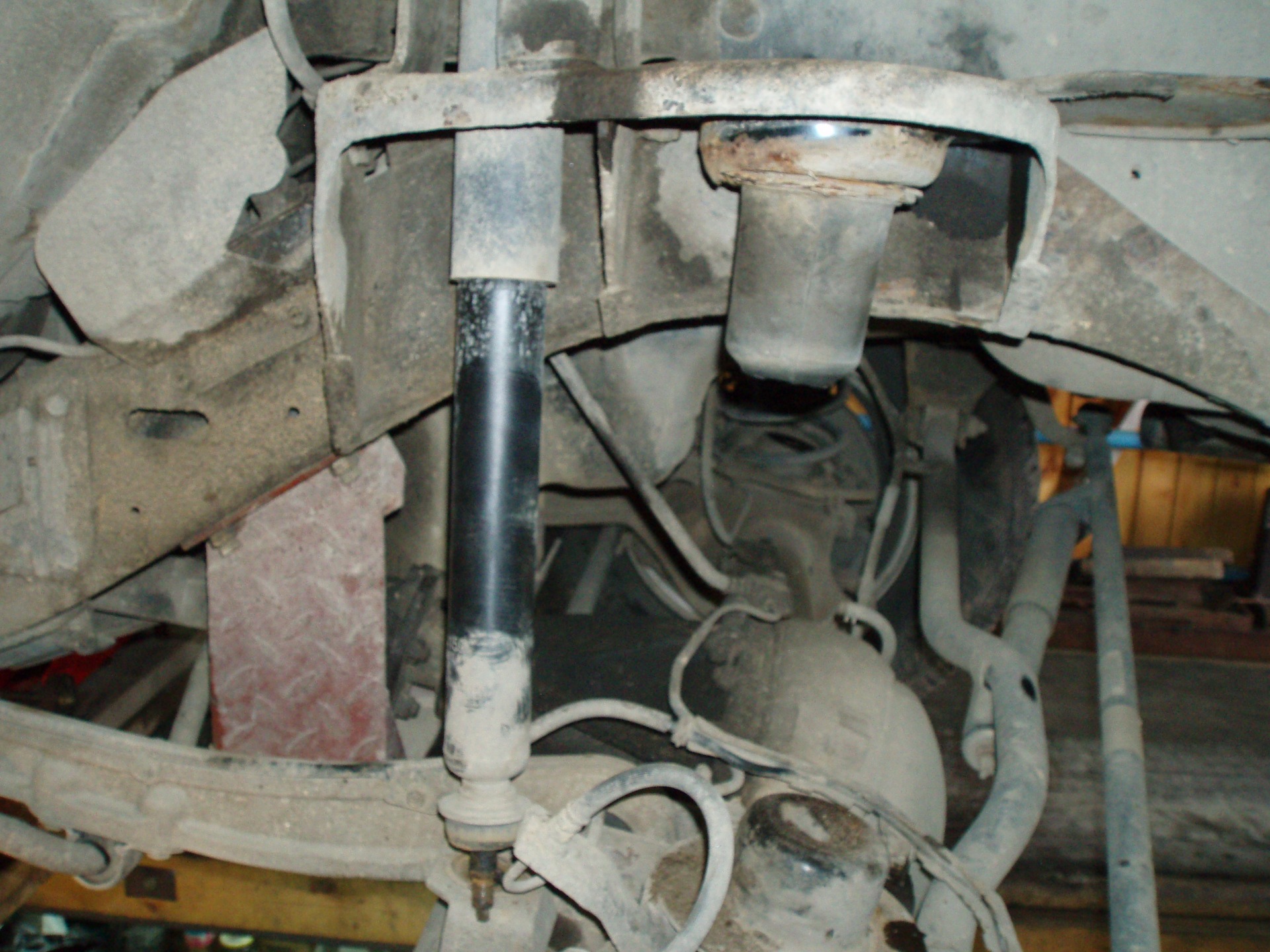

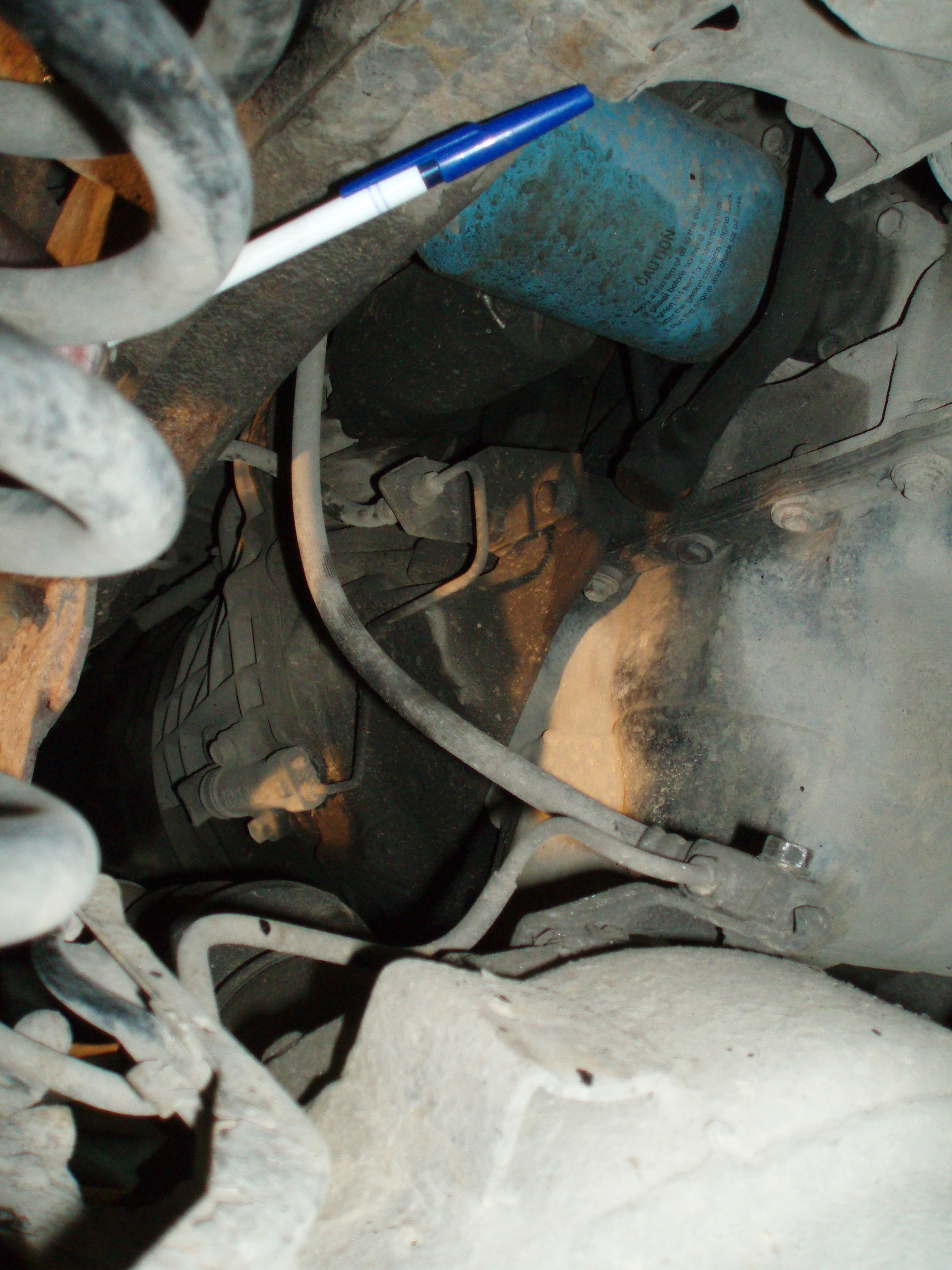

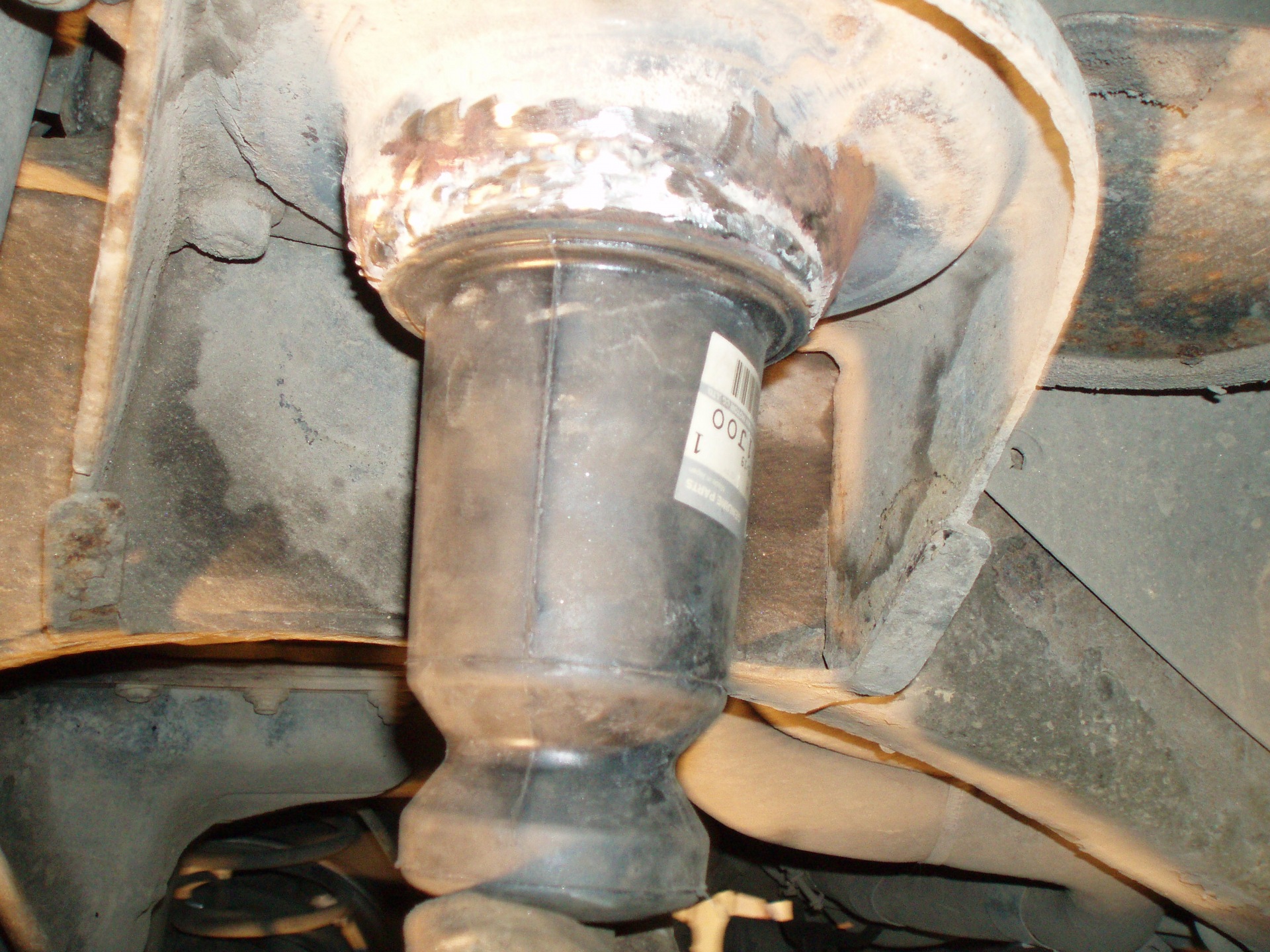

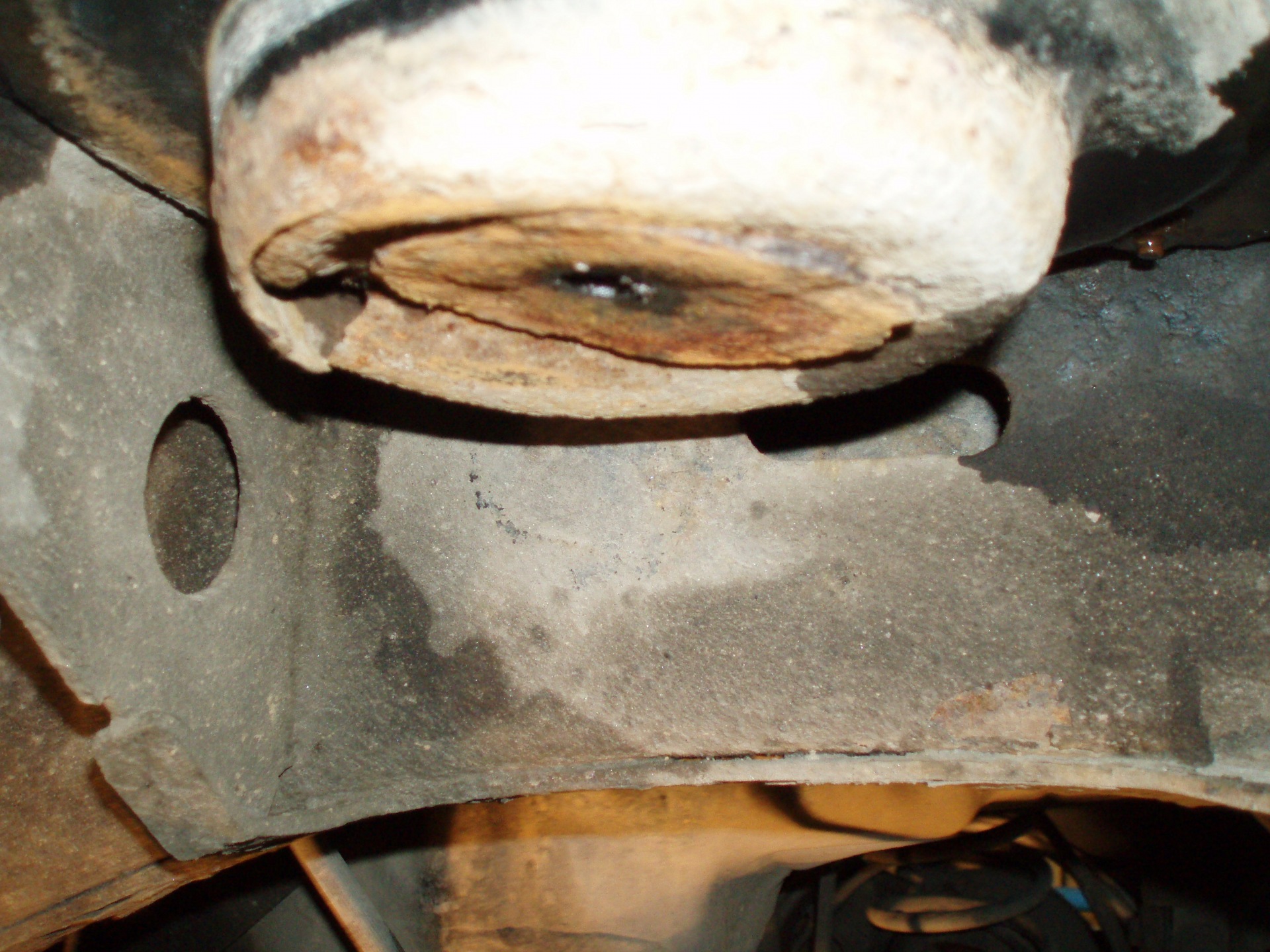

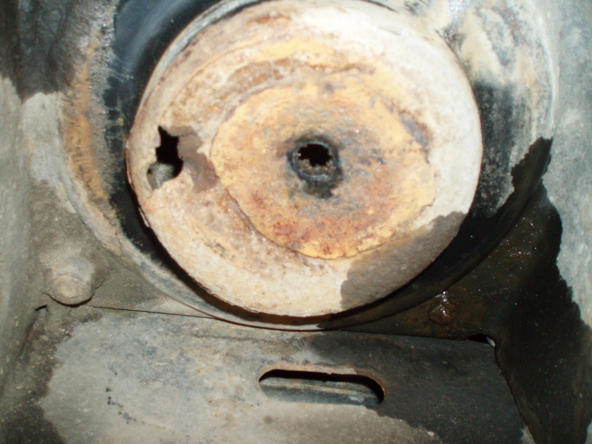

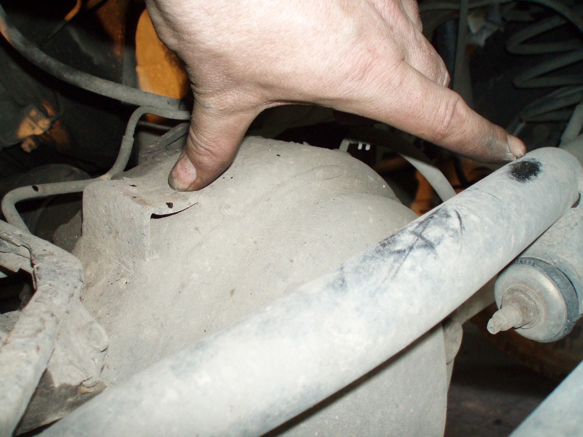

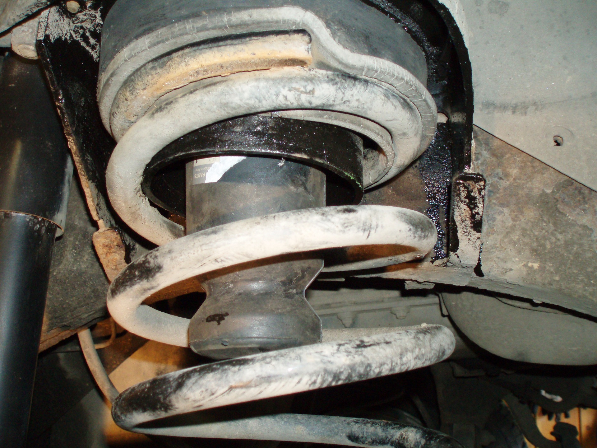

После установки лебёдки стал пробивать передок на сильных колотушках.

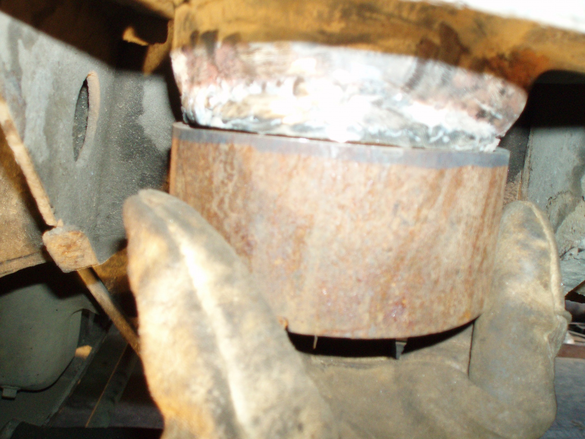

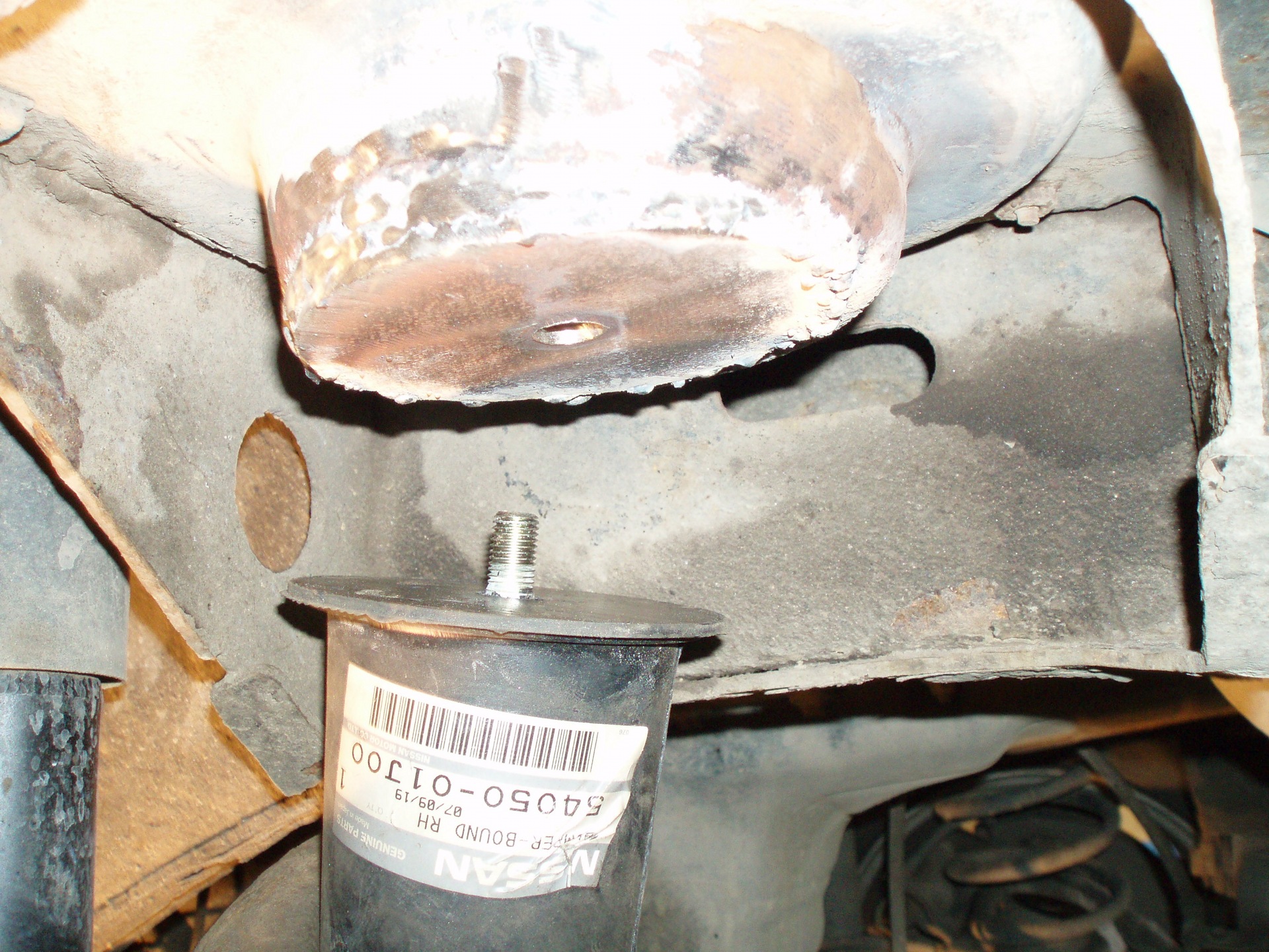

Пружины просели, да к тому же отбойники износились, у них поотрывало нижние элементы.

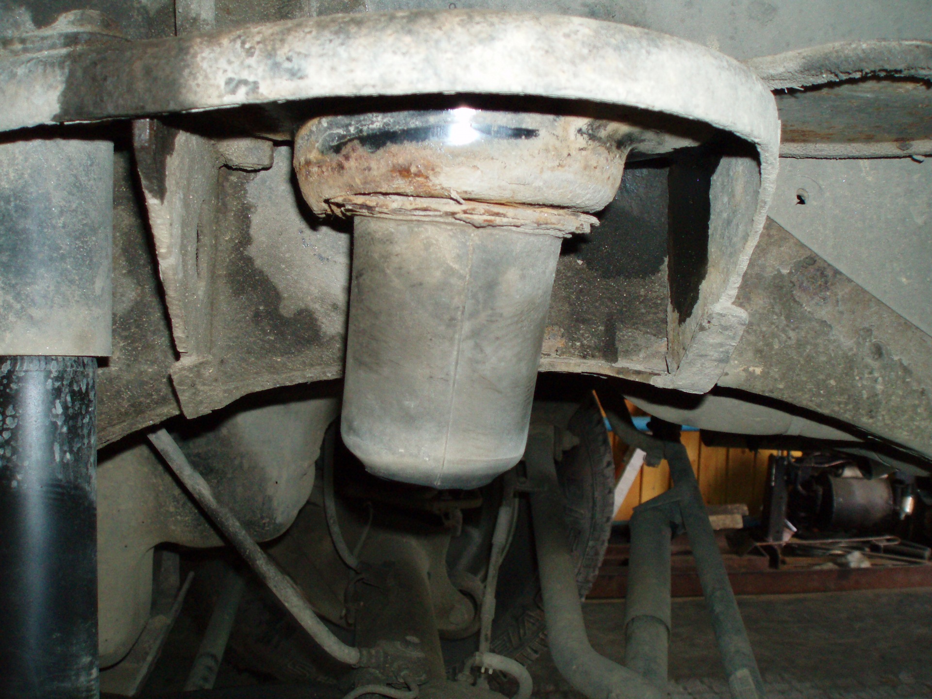

Всё усилил, поставил резиновые кольца под пружины, этим подняв машину на 4 см
Запчасти на фото: 5405001J00

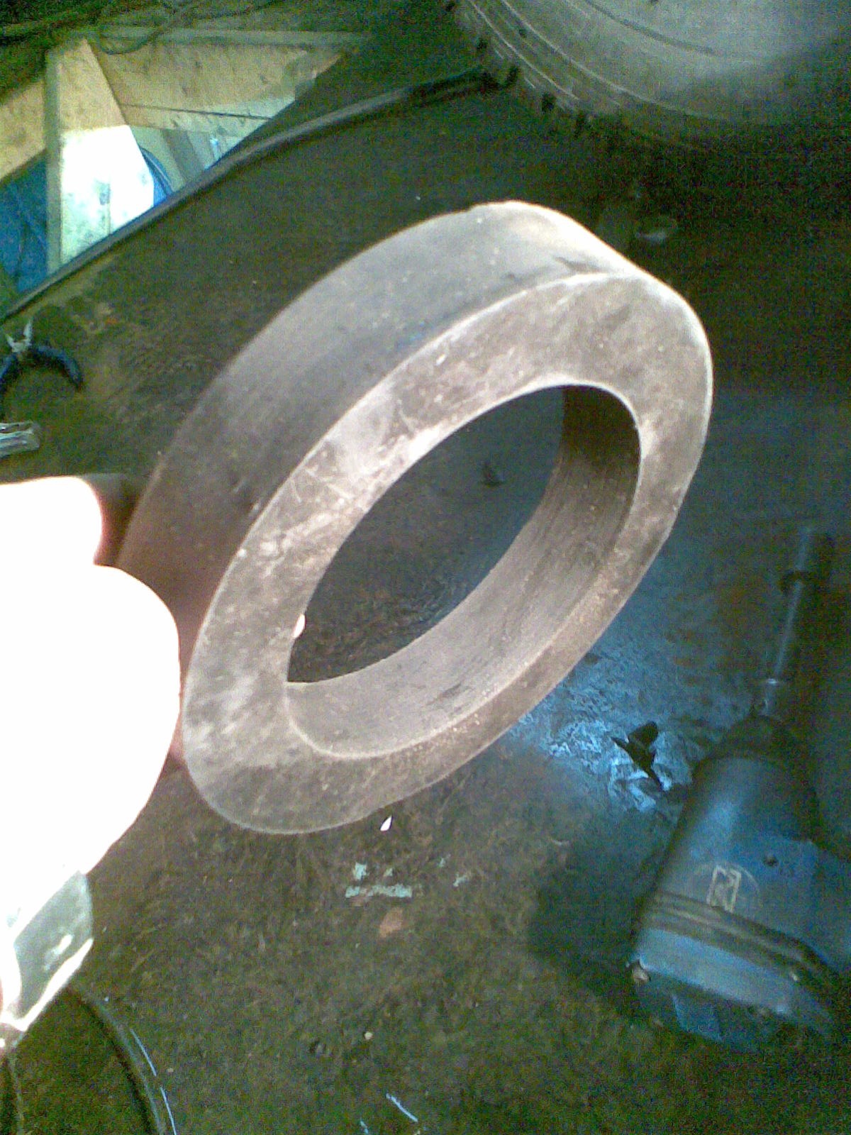

Валера, подскажи, резиновые шайбы красивые такие как нашел? Жаба давит покупать за 5 тыщ! ;)
И еще как у тебя с расходом в холода? У меня подскакивает до 25 в городе, если на улице ниже -23…-25

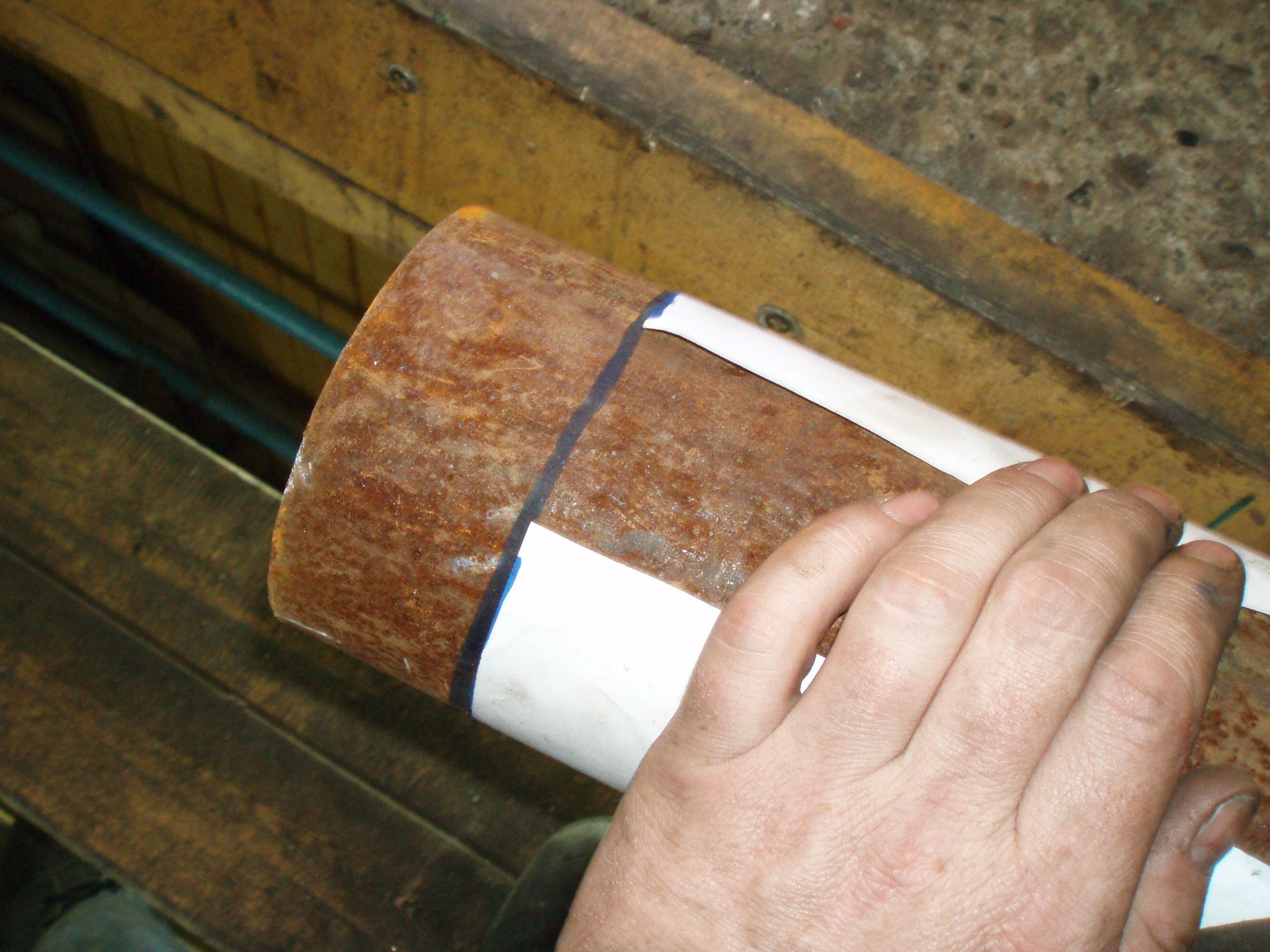

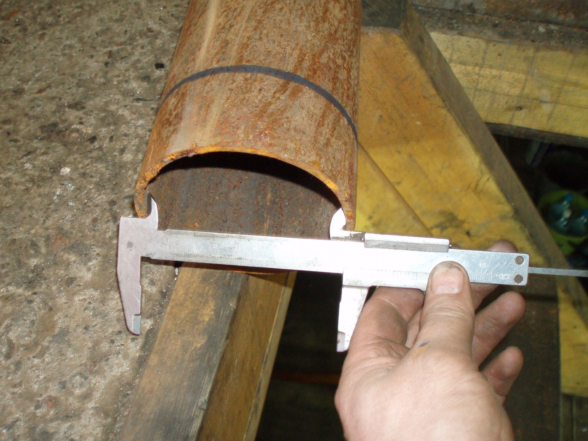

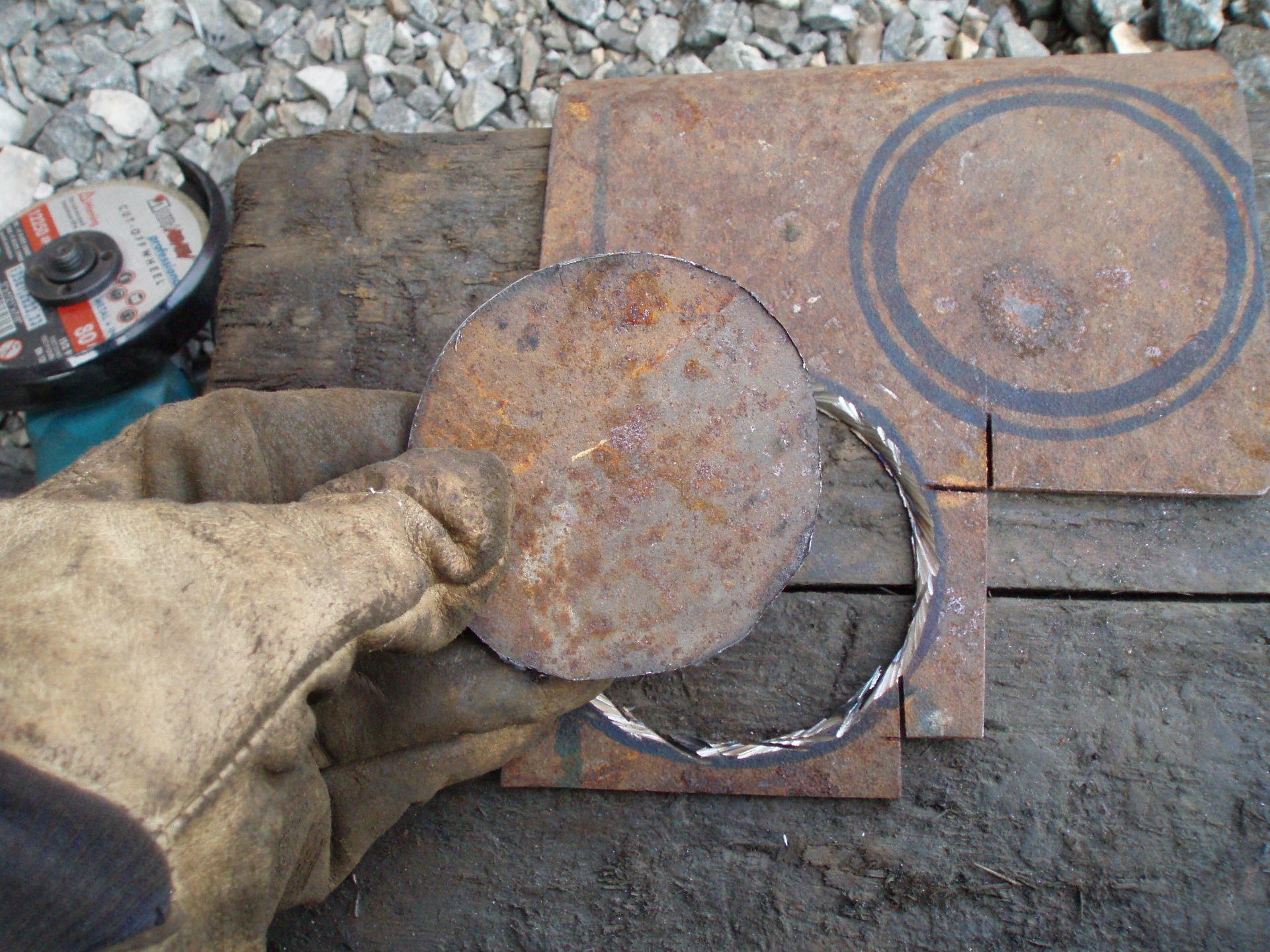

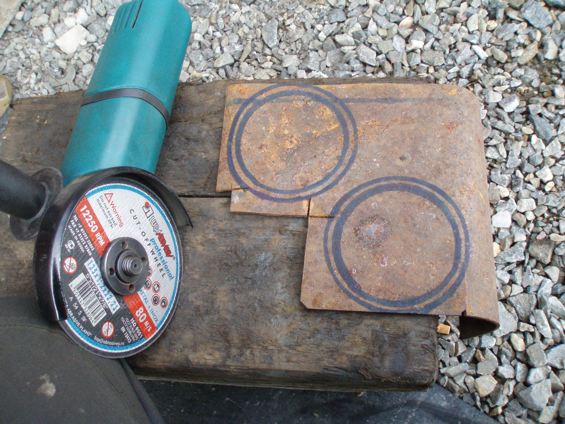

Просто нашёл толстую резину толщиной 45 мм, можно использовать транспортёрную ленту, она аж до 40 мм толщиной бывает.
Можно и по две шайбы потоньше, сзади у меня сейчас 40+20мм.
Отдал токарю вырезанные квадратные заготовки, а он из них сделал шайбы, для любого токаря 15 минут работы!
У наших токарей, у всех, есть специальной нож-резец, самодельный, как раз для этих целей.
Ступеньку в резине вырезал болгаркой, надев шайбу на трубу.

Валера, в резинках под передние пружины выборку под пружину делал?
Да.
Резиновую шайбу одел на трубу и болгаркой ступеньку вырезал.
