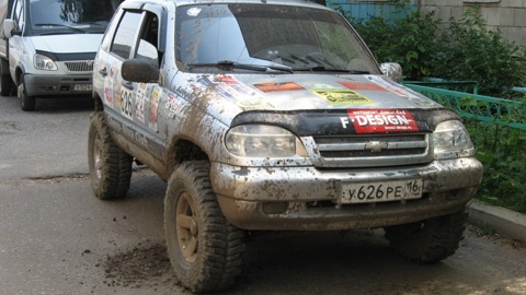

Все кто сталкивался с нивами и Шнивами первых лет выпуска знает про нижнее расположение генератора.
На Боливаре тоже был нижний. Ведь машина 62 по счету с конвеера (2002г.в.)
Замучил меня нижний генератор, после каждой покатушки выходил из строя, его тупо заливало водой и грязью и диодные мосты летели на раз два…с собой всегда парочку возил.
Так вот, как я сделал на своем старом шевике:

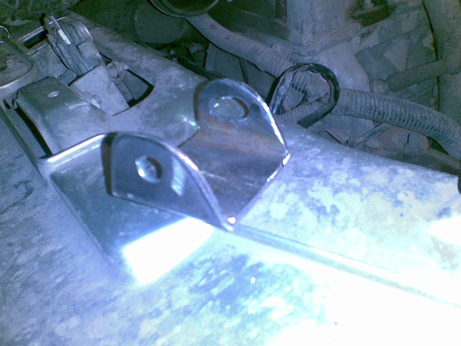

был сделан вот такой кронштейн из металла 3-ки (сразу оговорюсь, надо толще металл, несколько раз ломался)
потом зачистил кронштейн крепления ГУРа, место куда решил приварить крепление гены
сделали необходимые замеры и приварили крепление к кронштейну
прикрутили гену, надели и натянули ремень, посмотрели ровно ли будет бегать ремень? в одной плоскости ли стоит шкиф гены, со шкифом коленвала и ГУРа, вроде все ОК!
теперь проводка…ничего надставлять не пришлось! B-) Просто расшил жгут и вытащил из него провода генератора!
прикрутил их к новому гене и вуаля, мы имеем верхний генератор, который будет ОЧЕНЬ тяжело залить

Привет. А подскажи, какой ремень ставил на новое место ? Заранее спс.
а ремень помпы как натягивать?
а там на родном месте у меня старый гена остался, им и натягивал. потом планировал просто натяжной механизм сделать
я то и думаю, все больно просто кажется…

классно получилось! а как тот ремень натянуть который помпу крутит?
там стоял еще один генератор. Была два пути: 1. оставить второй генератор, и подключить к нему вторую АКБ. на которую посадить доп оборудование (люстру, рацию, дальше лебеду, инвертор и т.п.) 2. сделать самодельный ролик натяжитель.
Но продал машину со вторым генератором (не рабочим)
а разве где крепление для натяжителя его тоже не надо крепить мне кажется так гена будет верх вниз гулять.
гена лежит на кронштейне и натяжка ремня не даст ему вверх ходить.
