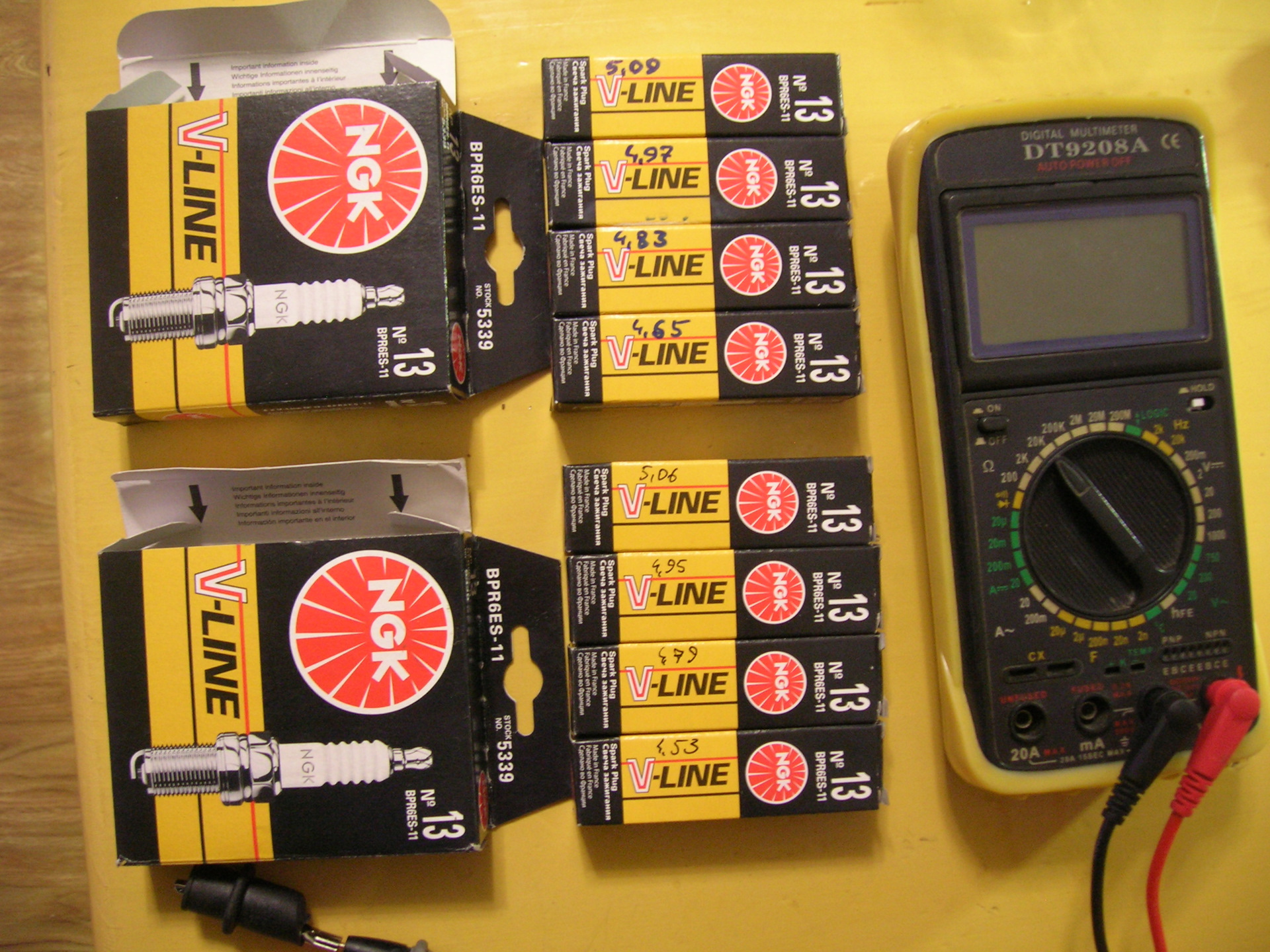

Спасибо за отчёт, но возникают вопросы дальше! Купил в магазине NGK BPR6ES-11. И что-то захотелось проверить их сопротивление 4,56-4,79-4,97-5,06. Разброс 0,5 кОм от мин до макс. Разброс у Финвала 1,47 кОм. Т.Е. Всё равно разница между суммарным сопротивлением (провод-свеча) первого и четвёртого цилиндра составит почти 1 кОм, а это 14% (5 кВ) ! Т.е ориентироваться ТОЛЬКО на сопротивление проводов не очень то и корректно.
А как получилось 1 кОм между 1м 4м?
Спасибо, что поправили! Всё даже хуже.
(3,42провод+5,06свеча)-(1,95провод+4,56свеча)=1,97 кОм. Т.е. почти 2 кОм. На самом длинном 8,48 кОм, на самом коротком 6.51 кОм. Разница 25%! Пусть в одну свечу долбанёт 25 кВ, в другую 19 кВ. Считаю, что разница в дуге ОГРОМНА! Ваше исследование проводов интересно, но может Вы дополните его таким же анализом свечей, раз в магазине к Вам уже привыкли? Кстати, я и сам до вчерашнего дня об этом не задумывался, да и многие меняют свечи "просто на новые", не осознавая, что где-то сопротивления складываются. А потом ищем, "что-то холостые плавают". Сегодня купил ещё такой же комплект свечей- цифры сходны, значит это специально, а не брак производителя, как поначалу можно подумать.
Отдельно у 4х свечей и отдельно у 4х проводов какие значения сопротивления?
Провода я взял Ваши из таблицы Финвал, а свечи на фото мои.

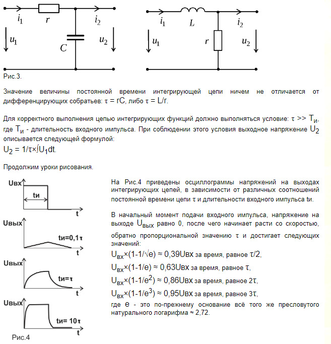

А вот ещё к Вам вопрос, как к человеку с подходящим образованием. Что Вы думаете о проводах с индуктивным сопротивлением BTL0001IWS? Как Bautler пишет "Проводник, выполненный в виде стекловолокна обернутого спиралью из нержавеющей стали". Можно ли рассматривать такие провода как с "0" сопротивлением? И как высокое напряжение в 25 кВ ведёт себя в такой "катушке"?
Для ответа на данный вопрос достаточно нарисовать эквивалентную схему, из которой все будет понятно.
Спасибо!
Как механик, делаю вывод, что разницы, в общем-то, нет!
Не совсем так. Нужно понять — центральный проводник прямой или в виде спирали? Как раз спираль образует дополнительное индуктивное сопротивление (на схеме 2 обозначено L) и искажает форму импульса, образующегося в катушке на вторичной обмотке.
Если же спираль образует подобие экрана, то это позволяет снизить помехи, не искажая форму импульса.
Кстати, от наличия индуктивности и ее значения будет сильно зависеть время воспламенения смеси (индуктивность дает задержку — как на схеме 2 с L) и соответственно мощностные показатели
Bautler пишет "Проводник, выполненный в виде стекловолокна обернутого спиралью из нержавеющей стали" Значит, у таких проводов действует Правило Ленца: Индукционный ток всегда имеет такое направление, что он ослабляет действие причины, возбуждающей этот ток. В общем, если я хочу провода с "0" сопротивлением, лучше будет использовать ПМВКл 1,5 25 кВ, чем стальную спираль. Спасибо за разъяснения!
А вот более позитивный вариант (3,42провод+4,56свеча)-(1,95провод+5,06свеча)=0,97 кОм

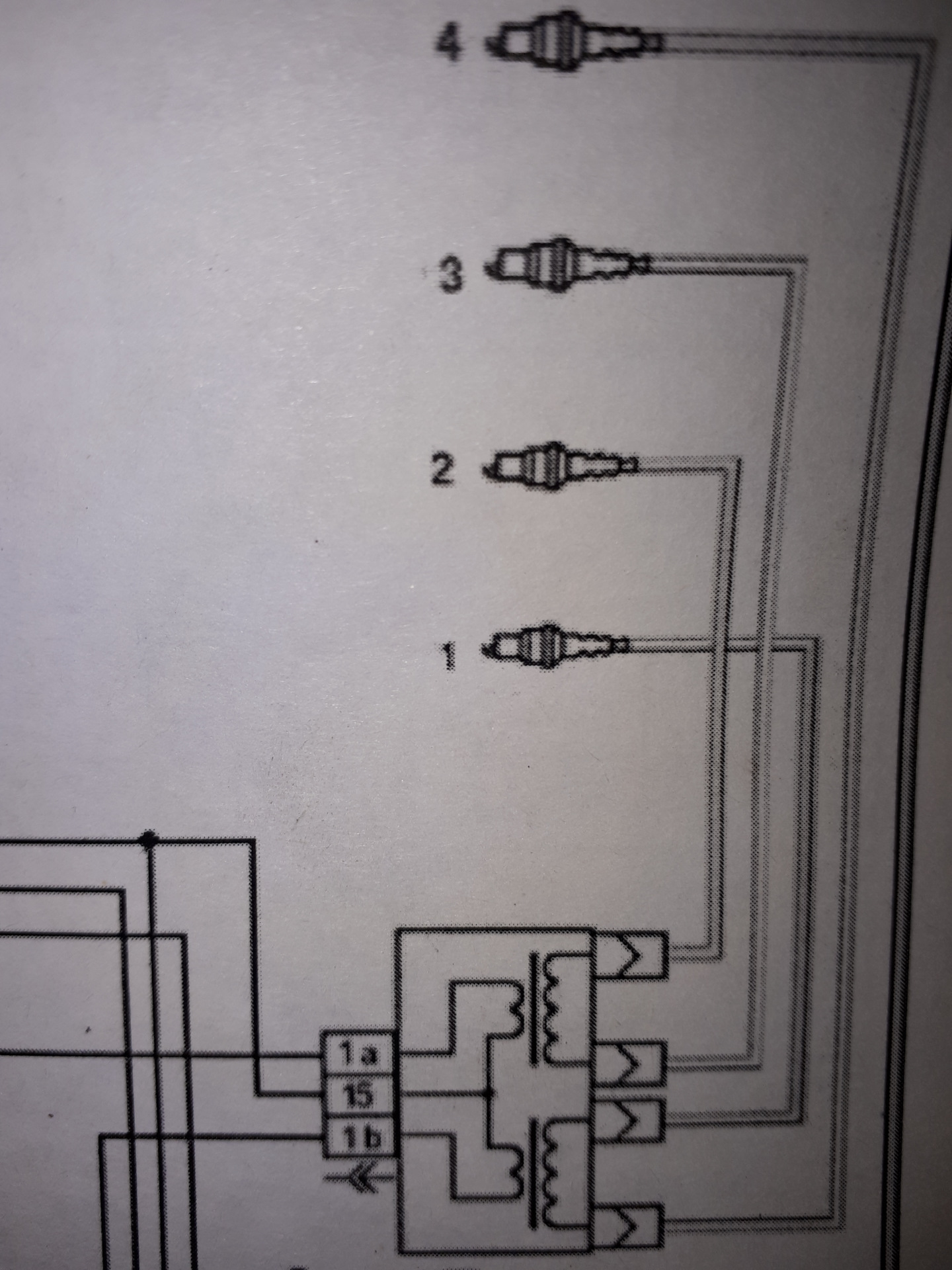

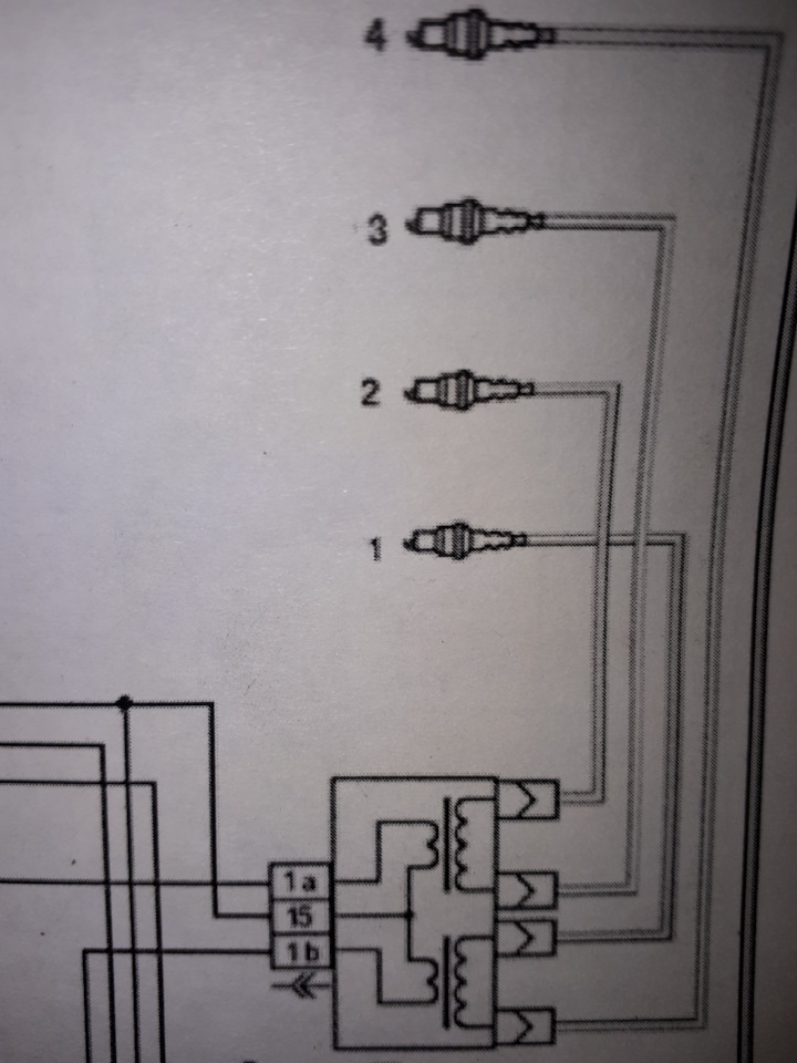

Нужно еще учесть что в системе зажигания с модулем или катушкой зажигания (т.е. не с раздельными катушками) нужно считать суммарное сопротивление свечей и проводов 1-4 и 2-3 цилиндров. И вот тут может получиться как оптимистичный, так и пессимистичный вариант
Да, на Шниве катушка 1-4 и 2-3. Вот потому я и приобрёл второй комплект свечей. Чтобы выбрать более равные свечи и перейти на провода с "0" сопротивлением.
x3x3xx52
Кстати! А зачем нам суммарное сопротивление свечей и проводов 1-4 и 2-3 цилиндров? Ведь когда 1-й цилиндр в ВМТ, то 4-й в самом низу, и выстрел свечи "холостой". Т.е. нам "до лампочки" какая там сейчас дуга. Нам важнее одинаковость дуг во время "выстрела" для более равномерных взрывов по их очерёдности. Именно одинаковость работы цилиндров гарантирует нам стабильность работы всей системы в целом- равномерность мощности и времени сгорания смеси.
Посмотрите как идет ток через вторичные обмотки. Он идет через центральные электроды двух свечей всегда
Всё верно! Но "жахает" результативно только одна свеча. Кстати, добрались руки сегодня до установленных сейчас свечей, им 35000 и 3 года. 4,24-4,31-4,37-4,5 кОм. Если учесть провода 5,83-5,09-4,85-4,85, то разница между 1-м и 4-м (суммарно) всего 0,7 кОм. Ставил мне их мастер. Уж не знаю специально или случайно брал свечи по очереди, но всё великолепно. Да и я, когда проверял зазоры, местами свечи не менял (кажется!).

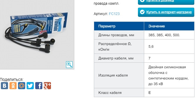

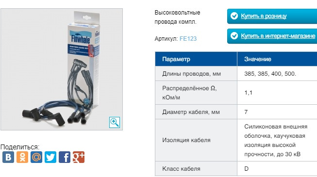

У Finwhale две серии высоковольтных проводов на ВАЗ 21120:
— FC112
finwhale.ru/item/4200981
— FE112
finwhale.ru/item/4200341
Отличаются размером сопротивления и материалами изоляции. Какую серию выбрать, как думаете?

Наличие резистора легко проверить омметром: между центральным электродом и контактом. Если провода низкоомные, то свечи можно оставить и с резистором
А какие должны быть цыфры на мультиметре при проверке свечей с резистором и без резистора?
от 1 до 3 кОм и 0 без резистора

У финвал два варианта, 1.1 кОм на метр или 5 кОм на метр. У версии 5 кОм двойная изоляция. Интересно какой у Вас был на тесте.
Те которые 5 кОм/м

10-15 кОм это очень много. Важна незначительная разница между суммарным сопротивлением 1-4 и 2-3 проводов.

Просто на картинке Финвалы синие, а у них сопротивление заявлено 1,1 кОм/м (я такие купил и действительно оно такое).
Но по тесту сопротивление получилось значительно выше. Может в тесте были черные?
Какие именно Финвалы тут тестировались? Взял FE110 на пробу, а они шьют с новья.
