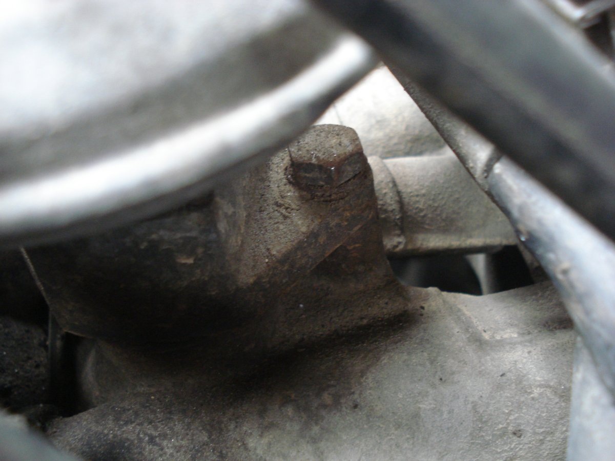

Сегодня решил заглушить клапан ЕГР. Причиной послужила вчерашняя диагностика.
Симптомы: периодическое падение тяги, особенно когда двигатель прогрет.
Вобщем поехал я на сервис, на диагностику, указал на симптомы, мастер провел диагностику на холостом ходу, потом, подключил комп, и мы поехали кататься по городу, по трассе, потом по пробкам. Вроде всё норм, и давление, и разряженность в системе, но периодически, пропадает тяга мотора, как бы не доливает…
Мастер мужик грамотный, прошлый мой Опелек Корсу, тоже вылечил, от перерасхода топлива.
Сказал, что может только ЕГР клапан такое делать, при данных результатах, диагностики.

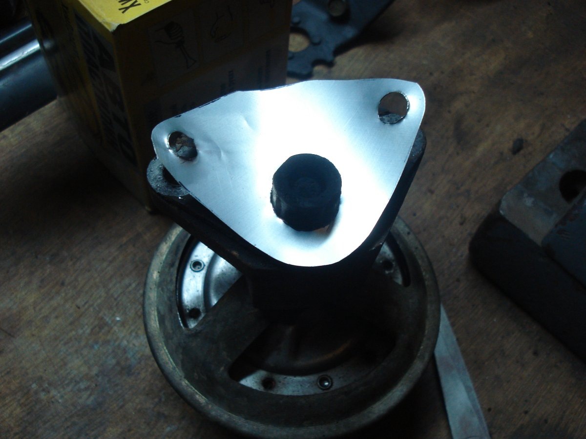

Снял с него патрубок и заглушил (то есть отключил).
Дело в том что если клапан подклинивает, то иногда не нужные (лишние) отработанные газы идут обратно во впуск, при этом создается не правильная топливно- воздушная смесь. Как результат, у машины падает тяга. Растет расход топлива и нервов водителя )))))
Периодичность, зависит, от состояния клапана, нагрелся, открылся и снова заклинил, или при вибрации, то открыт то закрыт.
Короче… Сегодня поехал в гараж и заглушил его. По ощущениям, машина стала ехать веселее, вернее нормально, как на холодную, так и на гарячую. Поезжу посмотрю. Вроде упал расход топлива, и не воняет бензином из выхлопной трубы, так как катализатор я тоже вырезал )))))
Ну теперь, покатаюсь посмотрю.
На вопрос глушить или нет? В умных современных машинах, такое может не пройти, так как там куча электроники и прочего г…вна и машинка может вас послать… ) В моей мозги проще, по этому можно, такое делать, думаю что хуже не будит. А отработанные газы это мусор… Всё что там может быть это не догоревшее топливо, но не думайте мол не догорело, значит догорит во второй раз, так как это уже газовая смесь, прогоревшая, которая создаст кислородное голодание и кучу нагара, мотору от этого легче не станет, это уж точно.
Эдинственная сложность, это открутить клапан, уж слишком не удобно расположены болты, но если руки ровные то всё будит норм.

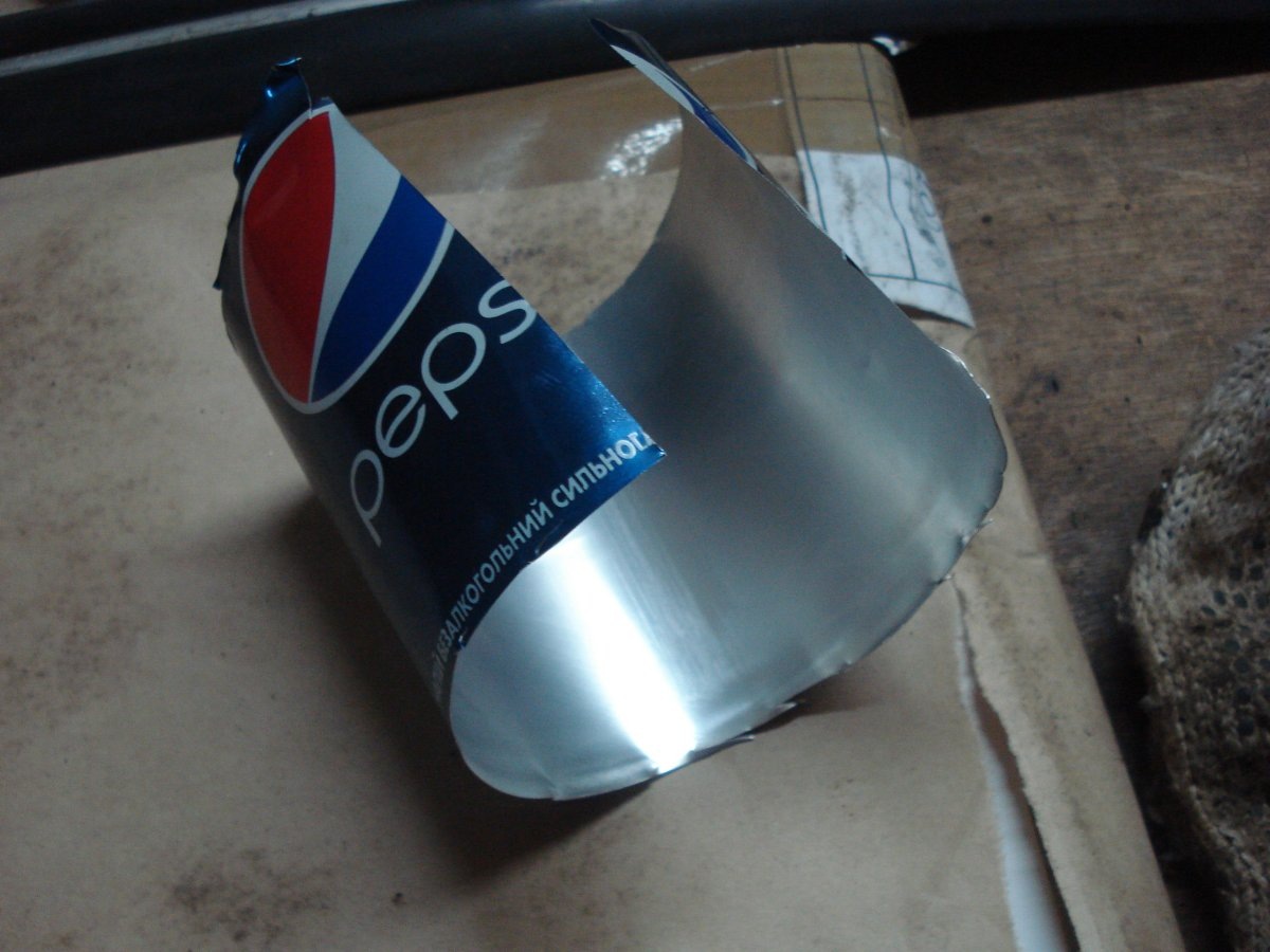

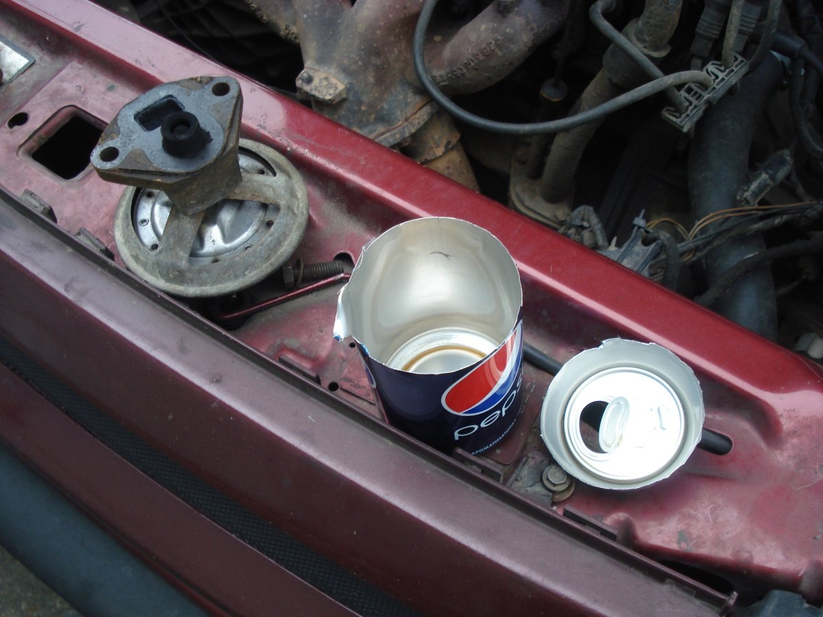

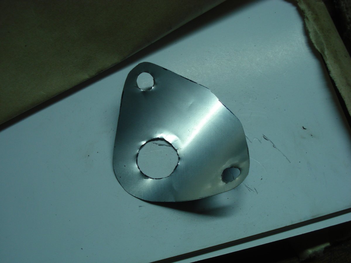

Результаты на фото.

от банки не тонкое железо, не прогорит?
скажи а просто заткнуть маленькую пипку можно?
Пипку заткнуть мржно просто на патрубке саморезом, но в каком положение будит стоять клапан? Лучше сделай как на фото.
ок постараюсь
