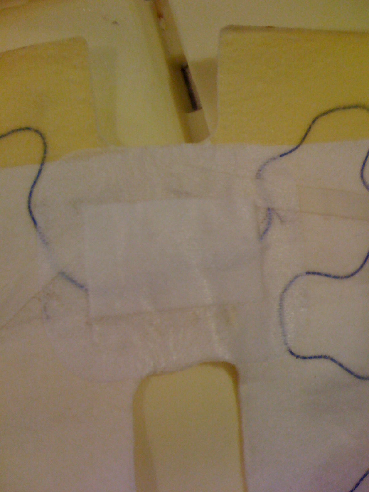

Как то давно сломался у меня подогрев водительского сиденья. Но летом он был ни к чему, а тут близятся холода, надо что-то делать. В общем спасибо Антону (Yak-40) за помощь.
Сняли сиденья, разобрали их, разломали все колечки, которые держали обшивку. Долго прозванивали все тестером и в итоге нашли где он перегорел.
Спаяли
и заклеили обычным медицинским пластырем )

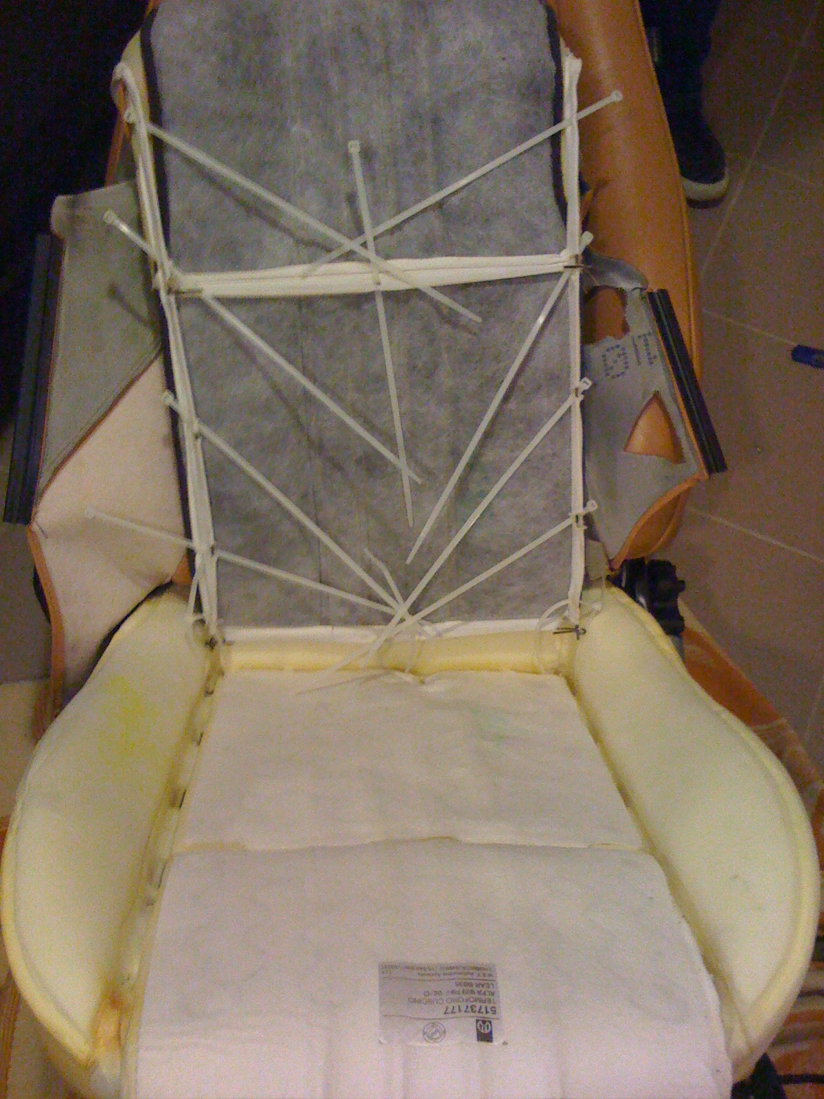

Так как колечки были одноразовыми обшивку прикрутили пластиковыми хомутами )
