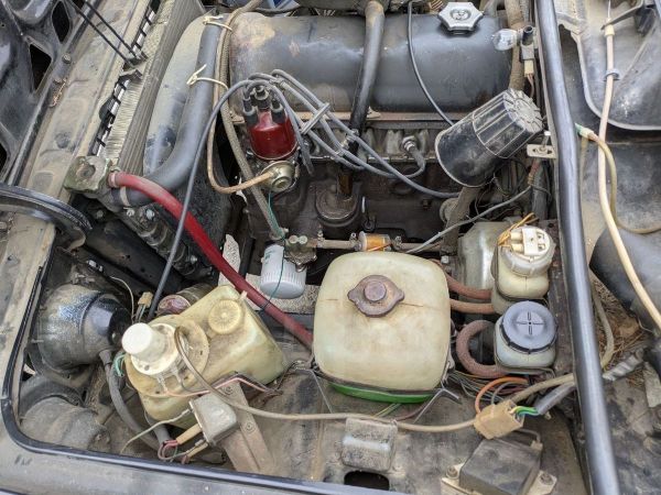

Недавно заменили мне помпу.
После чего заменил радитор и патрубки.
В пробке температура поднимается до 100-110 насколько можно следить по шестерочному датчику…
Еще заметил, что вентилятор поздно включается. где-то на 100.
Радиатор основной не полностью нагревается, могу прислоняться рукой и так же могу держаться за верний патрубок.
шланг что идет к радиатору отопителя и к кранику — горячий, а обратный шланг отвода охлаждающей жидкости — холодный, краник недавно менял. работает уверенно, без закисаний…
не знаю что и думать! подскажите что это может быть!

щас разобрали мне друзья двиг — сняли гбц, мне при капремонте оказывается голову не планировали и поставили самую дешевую прокладку и перетянули ее еще, в результате в трех котлах была ОЖ

Пока снята ГБЦ свози в сервис ее и проверь на плоскость. А то будешь мучаться как я… Летом всю систему поменял а оказалось что тупо головка была коромыслом.
Свозили, да, была коромыслом, планировали на 5 соток =) Уже собирают обратно!
